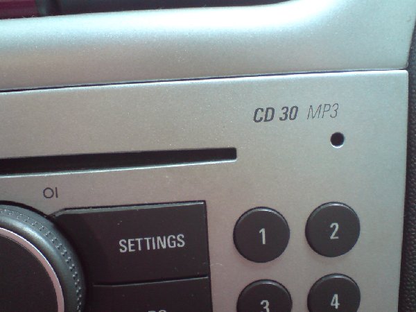

sorry, ja da steht definitiv CD30 und gleich daneben MP3.
"CD30 MP3" so stehts.
Ich schieß mal ein Bild und stell es ein, auch von der Meldung vom Display "Error CD".

also anbei ein Bild das es sich wirklich um das MP3 Radio handelt.

ich habe jetzt das Radio mal ausgebaut. Oben auf dem Radio steht jetzt auf einmal lediglich noch "CD30", also nichts mehr von MP3 wie vorne drauf (seht Ihr ja auf dem Bild oben). Hab ich demnach vielleicht doch nur das ohne MP3???

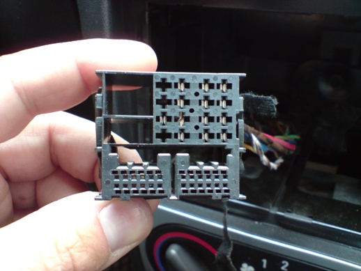

Wegen dem Adapter. Hab mich ja entschieden ein anderes Radio einzubauen. Könnt ihr mir sagen um was für einen Anschluß es sich beim Corsa handelt? Hab mal vom Stecker auch ein Bild angehängt. Was ist das für ein Stecker genau? Das ist doch kein ISO Stecker oder? Hat vielleicht jemand sogar nen Link zu einem passenden Adapter mit Lenkradbedienung oder hat jemand einen sogar eingebaut?

Da hat dich wohl jemand verarscht und auf das CD30 die Blende vom CD30 mp3 draufgemacht ... für den Stecker gibt es adapter auf ISO

im Ernst? Meint Ihr das da tatsächlich jemand die Blende getauscht hat? Demnach muss also auf dem Gehäuse auch CD 30 MP3 stehen? Dachte mir das vielleicht auf allen lediglich CD30 steht.

also ich war beim Opelhändler. Echt der Hammer, lt. seinem Tech2 Diagnose Gerät ist tatsächlich nur ein CD30 eingebaut obwohl die Blende was anderes sagt.
Bzgl. dem Stecker waren zwei Monteure überfragt. Auf jedenfall konnten sie mir aber sagen das ich einen CAN-Bus habe.
Somit habe ich jetzt einen passenden Adapter direkt im Laden geholt. Mein altes Radio läuft jetzt einwandfrei. Verhält sich allerding ein klein wenig anders als das CD 30.
