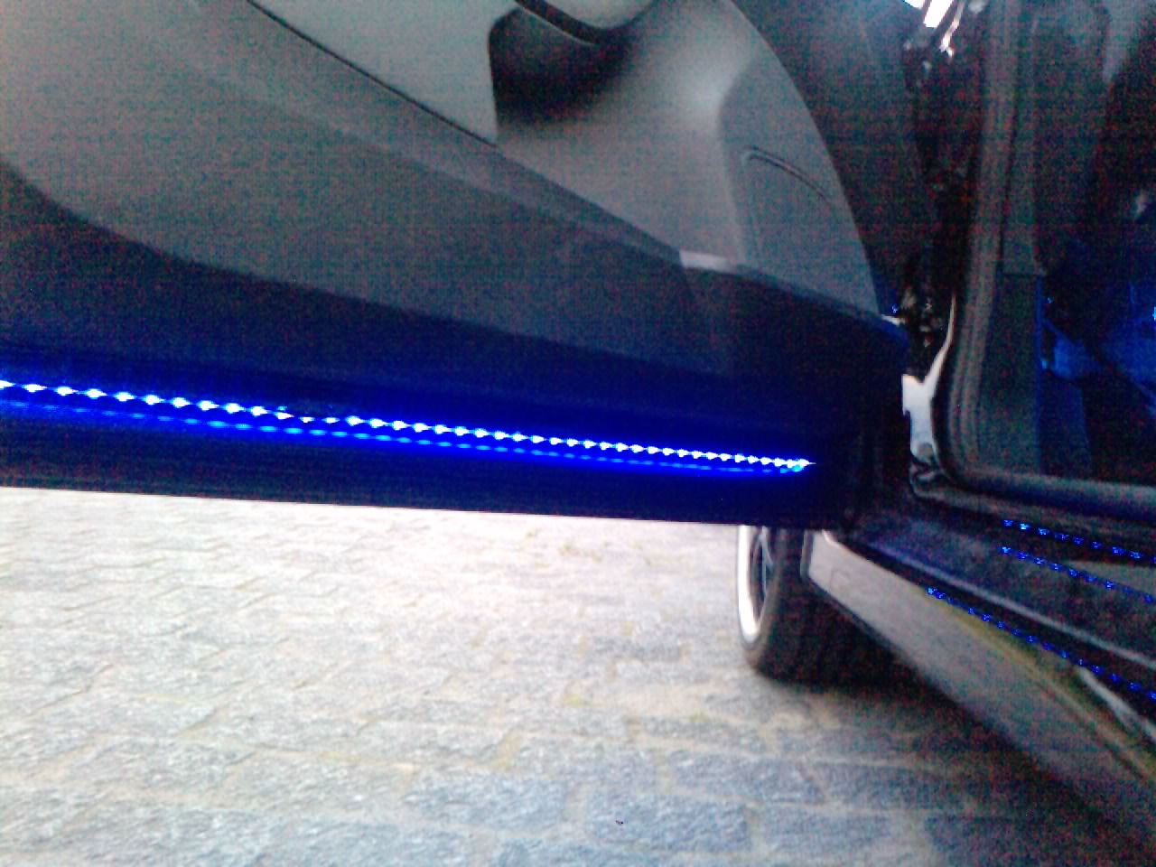

Ich würde gerne eine Einstiegsbeleuchtung wiehier machen...
meine Frage hat einer ne Idee was für LED's ich da nehmen könnte? ;)
Wären da die SMD LEDketten am besten?
Oder doch ganz normale LED's

Mit so nem fertigen SMD-LED-Streifen wirst du da nicht lange Spaß haben. Den müsstest du dann ja völlig ungeschützt da drunter kleben, und es würden mit Sicherheit ganz schnell Teile von der Platine abbrechen oder durch Feuchtigkeit und Schmutz was kaputt gehen.
Von der Dauerhaftigkeit her wären normale LEDs, die du selber einbaust und von innen durch Löcher in der Türpappe rausgucken lässt, auf jeden Fall deutlich besser. Außerdem denke ich mal, dass das deutlich dezenter, wertiger und schöner aussieht.
Das auf dem unscharfen Foto sieht mir auch genau so aus, als ob das normale LEDs sind, die von innen durch Löcher gesteckt wurden.
Es müssen ja vielleicht auch gar nicht so viele sein, so 7-10 pro Tür würden doch auch schon reichen...
Wenn du das so machst, arbeite aber um Himmels willen gaaaaaaaanz ruhig und langsam und sorgsam mit der Bohrmaschine, damit die Löcher alle auf einer Linie und im selben Abstand sind. Wenn die nämlich hinterher kreuz und quer wie schiefe Zähne aussehen, ärgerst du dich vermutlich jedes Mal wenn du deine Tür aufmachst... :bonk:

Was mich daran stört wenn ich normale LED's nehme dann hat man nur einen abstrahlwinkel von bis zu 55 ° oder so
weil wenn man welche nimmt die 120° abstrahlwinkel haben dann muss man ja auch welche mit ordentlicher Abstrahl"stärke" (Lichtintensität) haben.

Du kannst LEDs ganz gut mit feinem Schleifpapier (Körnung 120 oder höher) bearbeiten. Dadurch werden sie matt und das Licht verteilt sich anstatt einem Punktstrahl sehr gleichmäßig. Das habe ich schon des Öfteren für verschiedene Beleuchtungszwecke erfolgreich so gemacht.
Und am billigsten sind LEDs mit großem Abstand bei eBay.
Es gibt einige bekannte Markenhersteller für LEDs wie z. B. Osram, SGS-Thomson oder Kingbright, die sind dann wirklich TOP-Qualität zum entsprechenden Preis. Ich denke aber mal, dass du das Geld dafür nicht ausgeben willst. Macht auch für ne einfache Türbeleuchtung überhaupt keinen Sinn... :)
Kaufst du also sowieso im Billigsegment, also ohne Markenname, kannst du nach meiner Erfahrung ganz getrost die allerbilligsten nehmen.
z. B. sowas hier: http://cgi.ebay.de/50x-superhelle-blaue ... 0288623239
Die sind mit Sicherheit auch nix anderes als die LEDs, die du woanders für 3 Euro das Stück kaufen kannst...
Ich habe mir mal vor Jahren bei eBay 50 weiße und 50 blaue LEDs der allerbilligsten Preisstufe gekauft, die ich seitdem für alle möglichen Bastelzwecke benutze. Da war noch nicht eine einzige defekte oder komisch leuchtende dabei.

Ich werd wohl eher 10mm große LED'S nehmen aber danke für den Tipp ;)
oder ist es besser 5 mm & dafür mehr`?

Naja, du hast ja schonmal den Leuchtstreifen mit SMD-LEDs ins Gespräch gebracht. Gegen den sind 5mm ja schon recht groß :)
Ich denke, du könntest bei 10mm Probleme mit dem Platz nach unten hin kriegen.
Der Spalt zwischen Türverkleidung und Türrahmen bzw. Dichtung ist nicht so sehr groß. Und um eine LED ordentlich zu befestigen, musst du sie ja schon ein Stück weit in das gebohrte Loch reinstecken. Eine 10mm-LED guckt da auf jeden Fall deutlich weiter raus als eine mit 5mm.

was würdet ihr für halterungen nehmen?
also für die LED die kann ich ja nicht einfach so durch ein loch stecken weil dann hält das nicht & ist nicht so schön.
kann man da sowas hier nehmen oder sowas?
weiß jetzt nicht wegen dem abstand von der tür ob das aus metall vllt zu groß sein könnte >.<
Chrisi93
Beiträge: 51
Registriert: 26.03.2011, 12:37
Re: Innenraum verschönern/beleuchten
Beitrag von Chrisi93 »
Hat einer schon erfahrungen gemacht mit der einstiegsbeleuchtung?
hab da so n kleines problem ^^
wenn ich mit dir LED halterungen noch mit dazu hole würde die LED ca 2 mm aus der türpappe gucken...
nun meine Frage ist das zu lang das die Tür nicht Ordentlich zu geht?
muss ich da dann oben den Kopf abschleifen? (wäre doof weil ich auch Lichtkegel auf Den boden haben wollte)
Oder könnte das passen?
danke für eure antworten...

Ich muss sagen, das kenne ich, hatte das damals ähnlich gemacht.. ich hatte die SMD streifen vom Conrad.
Bei denen gabs vor und nachteile..
+einfache befestigung (nur einmal Löten,ansonsten grad drangeklebt)
+Kumpel hat bei sich im astra leds verbaut, und die SMD's sind einfach vom Strahlwinkel+der Leuchtintensität 100x besser
-der Preis ist halt echt krass, hatte glaub 20€ pro seite bezahlt
-die Streifen fallen nach ca 4 wochen wieder ab :wall:
also ansich würde ich sagen, das mit leds ist geschmackssache, ich würde es nicht mehr machen, da das meist nur kurzfristig ne freude ist, früher oder später gefällts dir doch nicht mehr...
aber falls du das machen möchtest:
is ne sau arbeit, habe mit nem Kumpel damals 72 leds (+widerstände!!!!) pro seite eingelötet und dafür die ganze nacht gebraucht, bis das mal ordentlich aussah
Edit: zu deiner Frage: das sollte gehen mit der Tür, kenne zwar die spaltmaße vom C nicht aber beim G astra coupe gehts :)
naja soweit erstmal
lg Daweed

Ach die LED'S an die widerstände Löten werde ich auf Arbeit machen ;)
hab da ehh nie was zu tun :D
Das einzigste was ich zu hause machen werde ist die Löcher Bohren & das halt alles anschließen^^
hab außerdem am wochenende immer genug zeit :D
Daweed92
Beiträge: 129
Registriert: 12.10.2010, 08:56
Fahrzeug: Corsa B GSI
Beitrag von Daweed92 »
na dann ;)
ich nehm an dann lernst du elektriker?
zum anschluss nochn kleiner tipp, versuch nicht, die dinger über den türschalter anzuschließen, der schaltet nämlich die masse...
also wirste da keine 12v herbekommen.
geh durch die kabeldurchführung in der tür und dann an der a säule hoch zur innenraumleuchte.
lg Daweed
