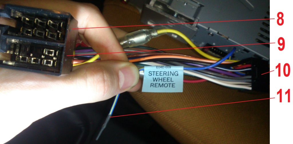

Im Anhang habe ich ein paar Bilder, die bei der Beschreibung und der Lösung helfen sollen. Das Kabel aus Bild "Kabel Radio 8-11" wurde so mit dem Radio dazu geliefert.

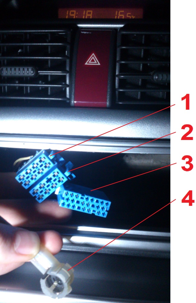

Im Corsa habe ich folgende Anschlüsse (siehe Bild: Anschluesse Corsa 1-4):
1: Stecker 1
2: Stecker 2
3: Keine Ahnung wozu der benötigt wird
4: Antennenstecker

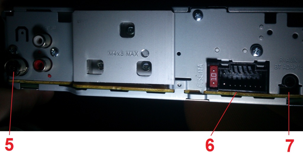

Die 4 habe ich mit der 5 verbunden (siehe Bild: Anschluesse Radio 5-7), also dem Antennenanschluss. Das sollte soweit auch richtig sein.
Die 1 & 2 habe ich mit mit der 14 & 15 des Adapters verbunden.
Die 12 & 13 des Adapters wurden verbunden mit 8 & 9 des Radio Kabels.
Der Stecker 10 kommt dann in den Anschluss 6 des JVC Radios.

Ich habe beides mal ausprobiert. Also alles angeschlossen mit dem Stecker 18 in die Buchse 7. Die Buchse 7 ist beschriftet mit R-AUX / BT ADAPTER.

Also Radio wieder aus, Stecker 18 ab. Erstmal das Kabel 11 (Steering Wheel Remote) abisoliert und in dem passenden Kabelschuh für die Buchse 19 gelegt und beides Verbunden.

Moin, soweit ich mich noch erinnern kann (sind aber jetzt scho ein paar Jahre her), muss man das dem System dann melden, wenn ein anderes Radio angeschlossen wird dort. Das kann der FOH mit dem Tech machen.
Wenn es jemand noch genauer weiss, bitte korrigieren.
