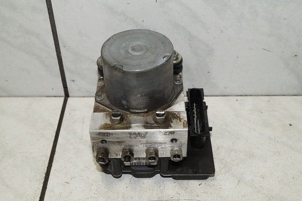

Das komische ist, es sieht so aus als ob im Stecker ein dicker Pin fehlen würde. Es sind 3 statt 4 oder gibt es verschiedene Versionen?
Ich werde es später noch mit Kontakt Spray versuchen.
Ich habe mich etwas bei eBay umgeschaut und dort habe ich auch nur welche mit 4 dicken Pins gefunden.
bei mir fehlt der dritte dicke pin, von unten gezählt.
ich habe aber auch kein ESP.

Auf dem Bild, das ist dein Teil? Also, wenn du dir so ein Ding besorgen möchtest, mußt du nach der Aufgedruckten Boschnummer schauen und dem Alpha-Code. In deinem Fall das AR. Die Boschnummer konnt ich sogar auf dem Bild erkennen. Es ist schon so, wie du vermutet hast, es gibt verschiedene Ausführungen. Bei Opel aber nicht ganz so viele wie bei anderen Herstellern.

NEIN, das Bild dient e nur als Beispiel.
Es liegt definitiv an dem Pin, Dieser ist abgebrochen.
Das ganze sieht so aus, Kann man so einen Pin dran löten? Der ist genau am Fuss abgebrochen.
Das Foto ist zwar nicht von mir, zeigt aber mein Problem.

Löten dürfte ziemlich schwieirig werden, aber evtl kannst du den Rest vom Pin aus dem Stecker rausziehen und durch einen neuen ersetzen. Solche Flachstecker-Pins gibts für Centbeträge.

Wenn ich das jetzt richtig verstanden habe, ist der Stecker nicht kabelsatzseitig abgebrochen, sondern am Aggregat selber. Da ist die beste Möglichkeit, dich im Internet oder bei einem Verwerter umzusehen.

Ja das hast du richtig verstanden, der Pin ist am Aggregat selber abgebrochen.
