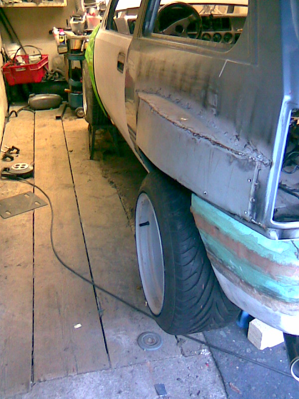

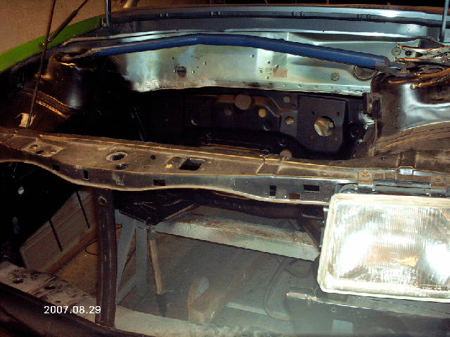

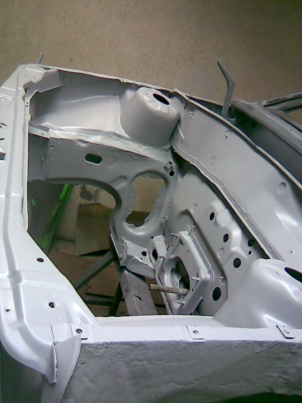

Ex Corsa A 1,0 OHV Bj 87.Jetzt 2l16V.

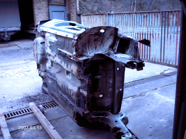

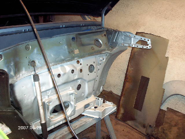

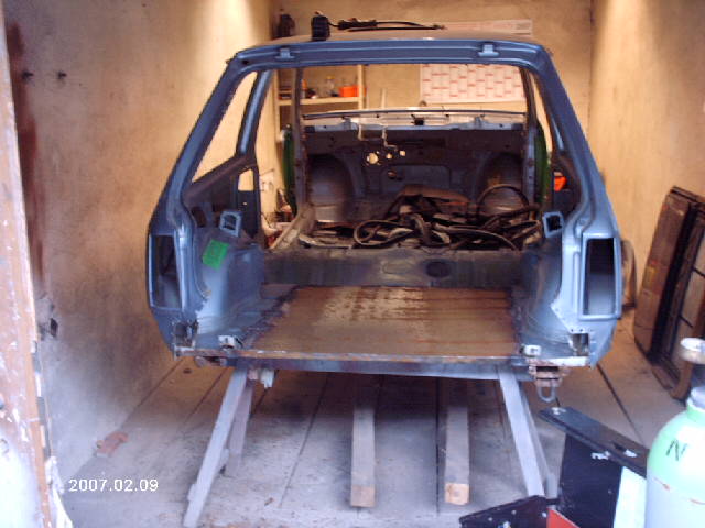

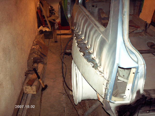

Wegen Rostbefall Reserveradmulde Entfernt,Hechblech-Beide Schweller-Beide Radeinbauten-Träger und das Frontblech erneuert.
Radhäuser hinten pro Seite 7 cm Verbreitert,damit die 9j Felgen Platz haben.Vorne wird um 4 cm Verbreiter für die 8 j Felgen.
Komplette Kadett Bremsanlage Verbaut inkl ABS.
Bild 102.jpg (123 KiB) 3963 mal betrachtet
Bild 098.jpg (119.72 KiB) 3960 mal betrachtet

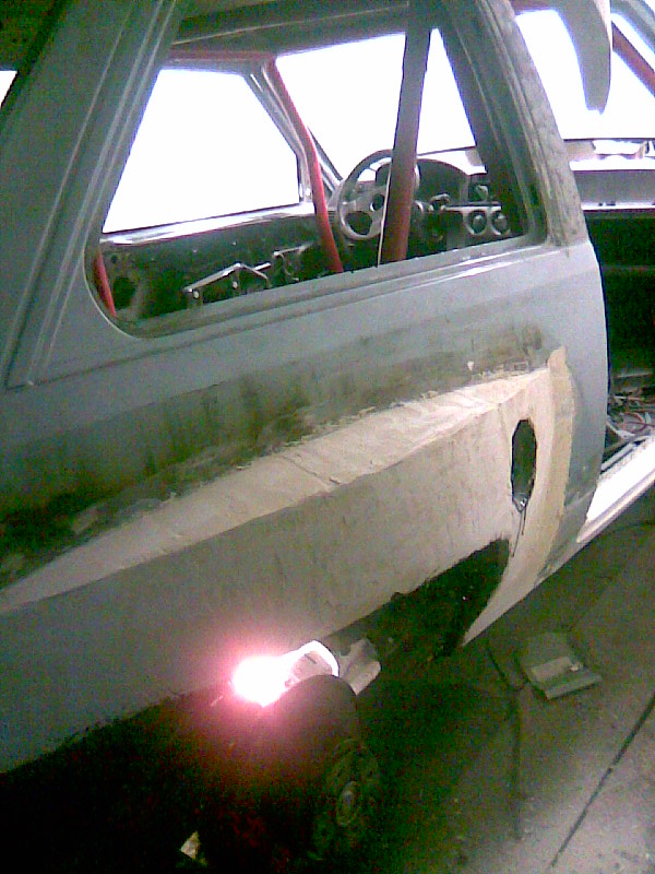

Beitrag von Miststück »

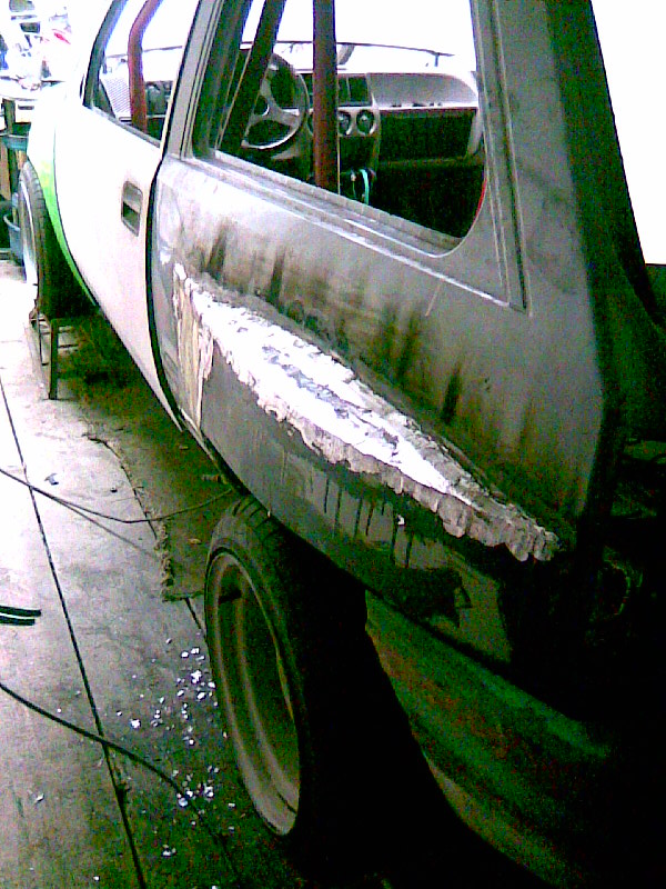

Noch ein Paar Bilder
Radlauf Gespachtelt.jpg (119.98 KiB) 3924 mal betrachtet

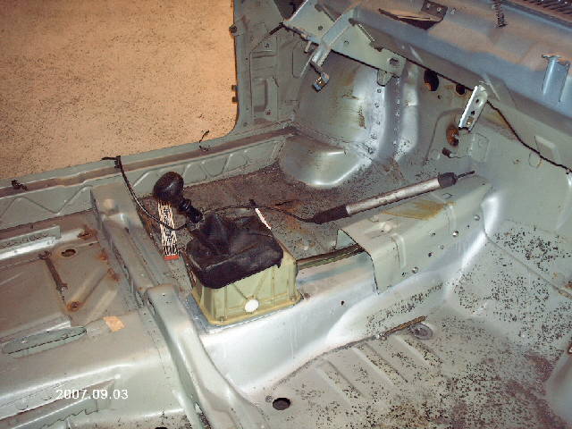

Unterboden ist komplett von U-Schutz Befreit gewesen,Beide Federaufnahmen Hinten mit 2mm Blech Verstärkt und Erneuert,Karosserie Verstärkungskit aus England ist auch Verschweißt,auf Obenliegende Schaltung Umgebautund Unterboden mit mehreren Schichten Hamerit und Neuen U-Schutz Behandelt.
Gruppe A mit 100 Zeller Verbaut,Käfig usw.

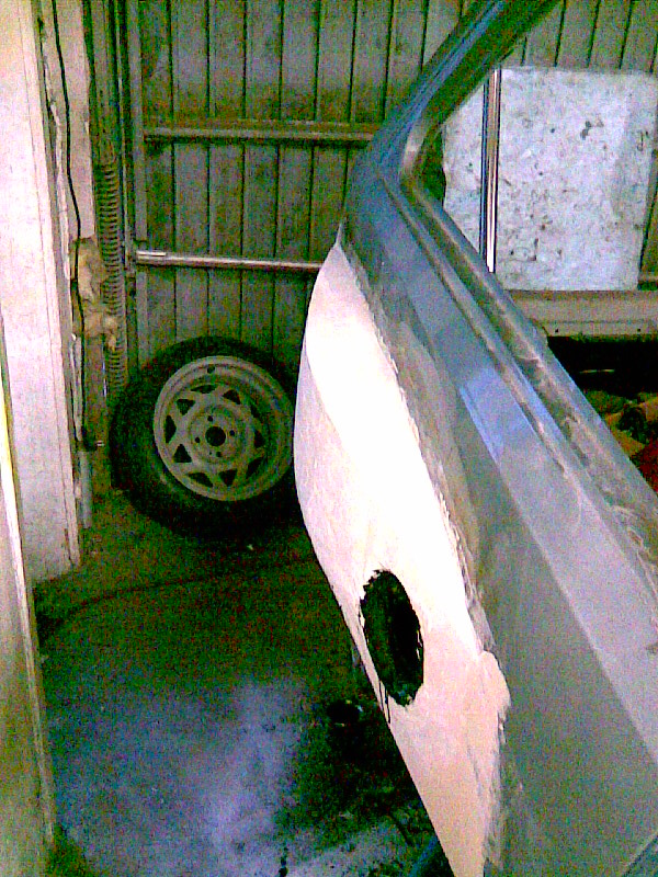

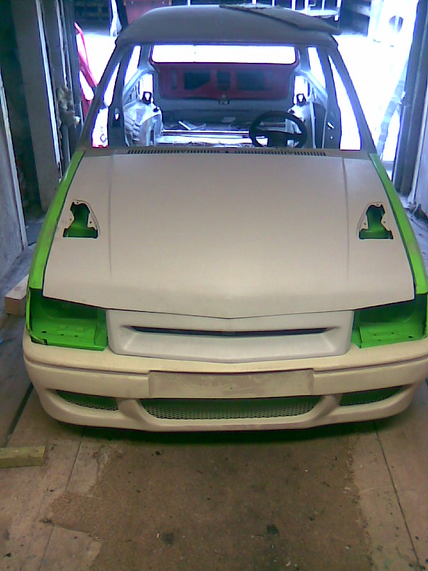

Doch noch ein Paar Brauchbare Bilder Gefunden.

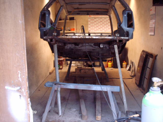

Da steckt ja eine Menge Schweiß und Blut drin.Habe bis jetzt Alles Alleine gemacht,Inkl Alten Motor raus,und Neuer Motor rein. :mrgreen:
Teilweise auch mit vor Arbeitssicherheit strotzender "Hebebühne" 8)

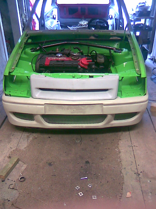

Die Gruppe A inkl 100 Zeller ist jetzt auch drunter,und im Motorraum mal etwas Aufgeräumt
Bild 006.jpg (121.88 KiB) 3716 mal betrachtet
Bild 002.jpg (118.1 KiB) 3716 mal betrachtet
Re: Dauerbaustelle
das sieht aber ganz schön eng aus am abs ,denk dran das dein motor sich auch bewegt.Und bei deinen wasserschläuchen würde ich noch kantenschutzin das loch machen.Wo legst du eigentlich den kabelbaum vom motor lang hab noch garkein loch dafür gesehen.
Miststück
Beiträge: 458
Fahrzeug: Corsa A 2L16V
Wohnort: RLP
Re: Dauerbaustelle
Ist noch etwas Platz zur Haube hin.Werde aber noch an der einen Strebe ein Stück raus schneiden/bzw Umschweißen müßen,da er da warscheinlich anhauen könnte.
Kommt noch ein Gummitülle in das Loch um die Schläuche zu Schützen.Hab nur noch nix Passendes da.

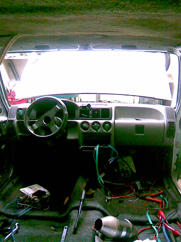

Der Kabelbaum ist schon drin.Er geht auf der Beifahrerseite Unten rein.Der 1,0 hat da zum Glück,nicht wie die anderen Corsa's,keine Löcher drin.Hab dann einfach ein passendes Loch gebohrt.So ist der Kabelbaum schön Versteckt,und war der kürzeste Weg in den Innenraum.

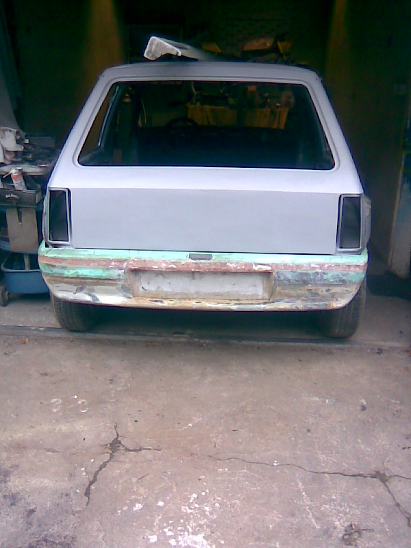

Rechte Seite ist jetzt auch fast Fertig.Nochmal fein Spachteln,dann kann die Karosse endlich Grundiert/Lackiert werden.
probehalber mal eine andere Stoßstange noch aus probiert.

schicke felgen
kommen mir bekannt vor. :gruebel: :mrgreen:
aber die heckschürze ist nicht so mein ding,viel zu heftig.
