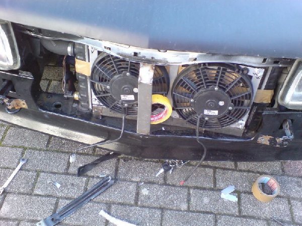

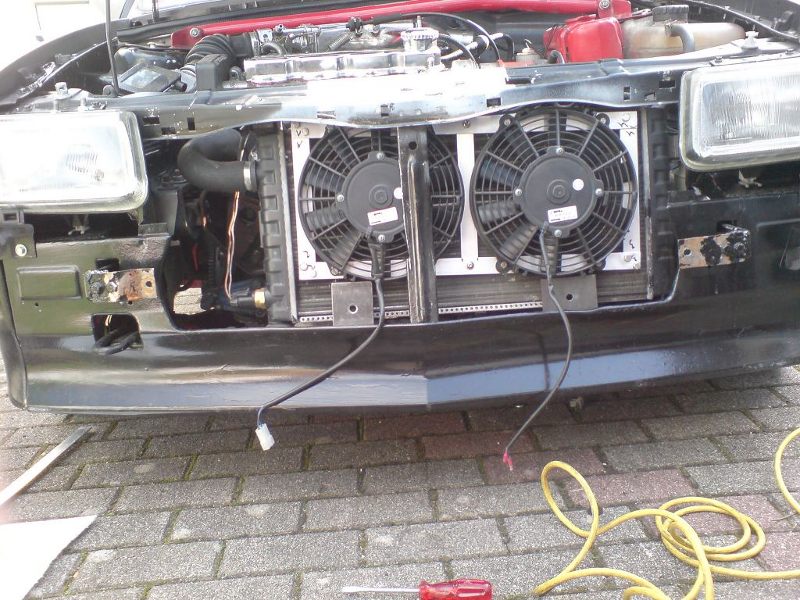

Also da ich die Spal nicht mit den Schrauben in die Kühlrippen bohren wollte, hab ich ein Aluminiumgestell gebaut.
Da die Lüfter so nicht davor passen würden, habe ich eine neue Strebe gebaut, mit nem passendem Knick.

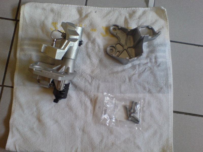

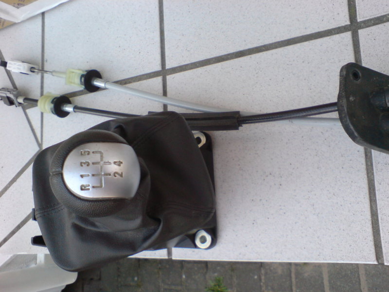

Neue Schaltung ist da :)
Mein GSi

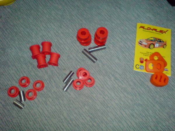

So hab heute 2 Päckle bekommen :mrgreen:

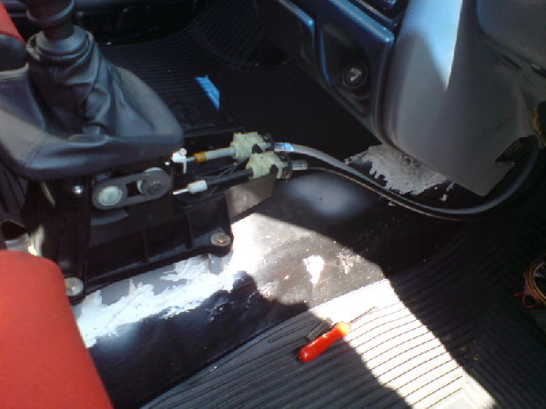

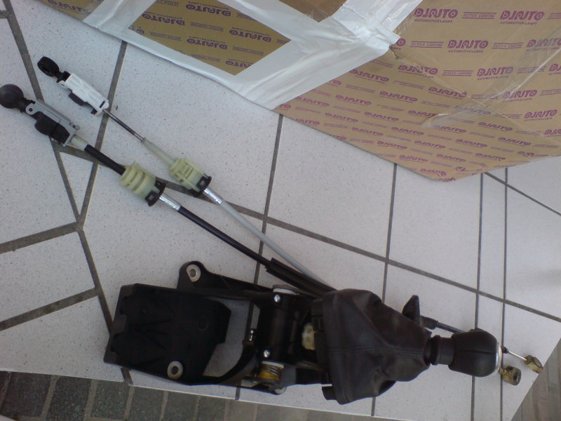

Pu Buchsen sind verbaut, und ne Seilzug Schaltung hat im Corsa seinen Platz gefunden, die Obenliegende Schaltung musste weichen :wink:
Mein GSi

Kurze Frage: Wo hast du die Seilzugschaltung her?
Corsa1986
Beiträge: 473
Registriert: 11.10.2007, 15:59
Fahrzeug: Corsa A 1.6L 8V
Wohnort: 77833 Ottersweier-Unzhurst (Baden)
Re: Mein Corsa A GSI 5-Türer
Beitrag von Corsa1986 »
Kann man vom Vectra C, 1.6/1.8 nehmen oder vom Agila A 1.2L 80 PS / 1.3 Diesel

So Schaltung, fertig verbaut, funktioniert 1A, nur muss das noch innen schön gemacht werden.

Was versprichst du dir genau von der Schaltung?
Mehr Platz am Unterboden fuer die Abgasanlage?
Corsa1986
Beiträge: 473
Also den Platz hatte ich ja vorher schon, aber ich kann die Schaltung dahin setzen wo es mir gefällt, ich habe sie weiter nach hinten gesetzt, und höher.
Beim Schalten spürt man den Lastwechsel nicht in der Schaltung, die Schaltung ist außerdem nicht so wabbelig. Die Schaltumlenkung und die ganzen teile können nie mehr ausleiern, da nicht vorhanden.

Was haben die teile denn so gekostet? Bin nämlich auch am überlegen ob ich auf Seilzug umbaue. Und mach doch mal bitte nen foto von dehm loch wo die Züge durchgehen.
