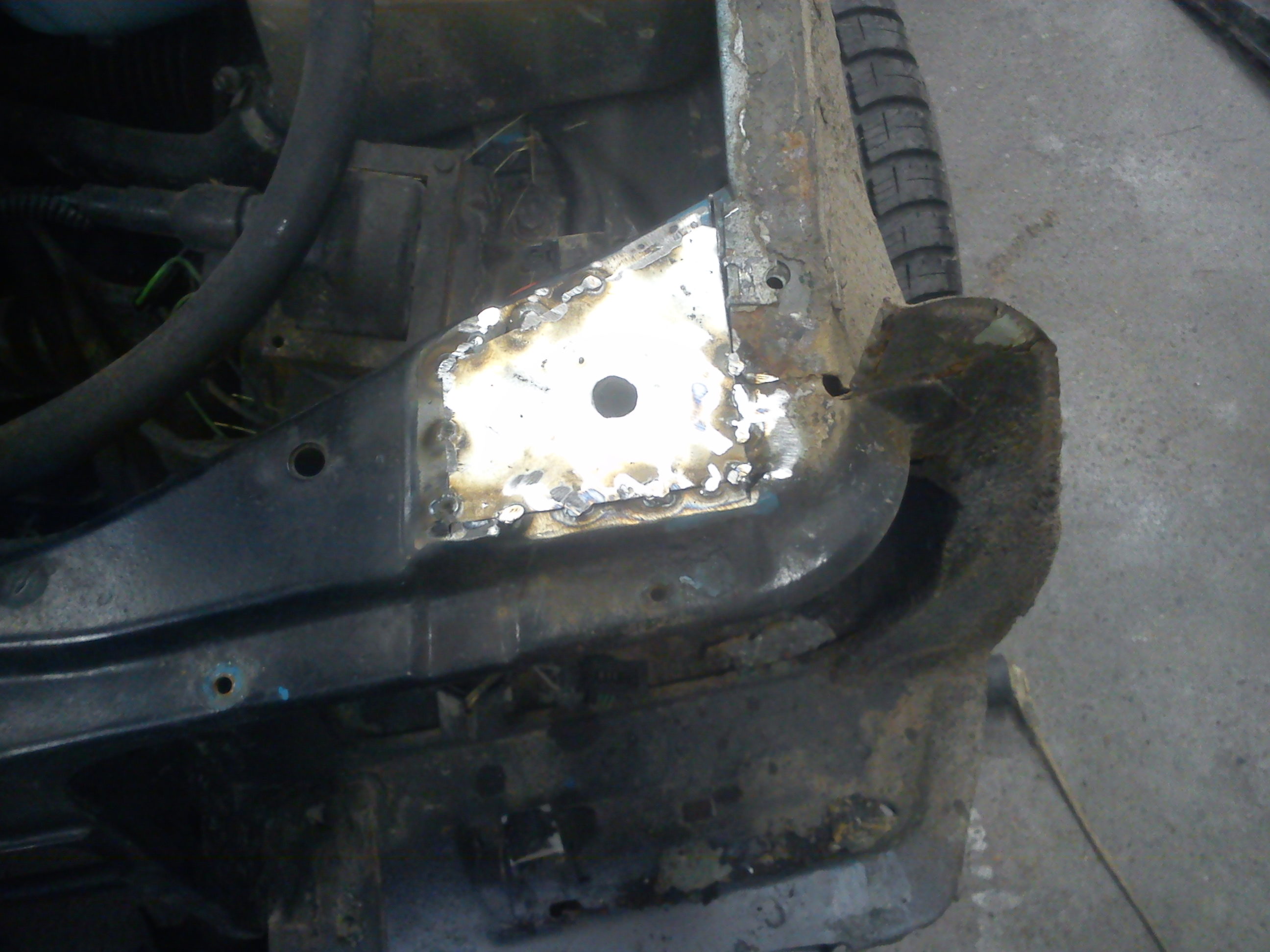

Schweller teilweise ersetzt, das ging relativ zügig und dann das allerschlimmste...Längsträger vorn TOTAL verfault.
Was tun auf den Schreck, schließlich ist das ein tragendes Teil und da einfach ein Blech drauf zu zimmern nur damit es der TÜV Prüfer nicht sieht wäre wohl nicht Sinn der Sache gewesen. Hab den Rost großflächig rausgeschnitten und durch 1mm dickes Blech ersetzt, richtige Schweißnähte gezogen, massive Schweißpunkte gesetzt und alles nach bestem Wissen und Gewissen instand gesetzt. Ganz böses Foul, nun ist es zum Glück beseitigt aber definitiv erschreckend wie das in dem Träger aussah...von aussen war es gar nicht so gravierend.

TÜV Schweißkünste, das kenn ich
Sauber gemacht
Sauber gemacht
Vor 40 Jahren
Vor 40 Jahren
