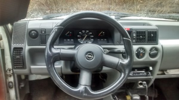

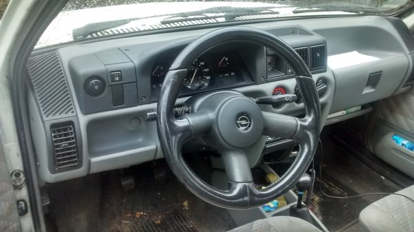

So hier ein Update vom Innenraum so wie er gerade ist aber nicht bleibt.
Facelift Armaturenbrett mit B Corsa Lenkrad(?) und Hebeln.
(sorry hab nich extra sauber gemacht)
