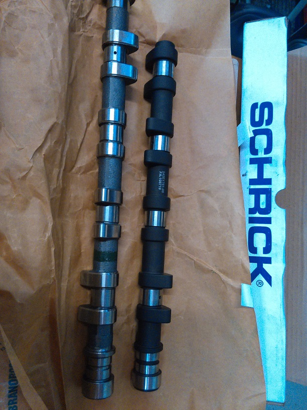

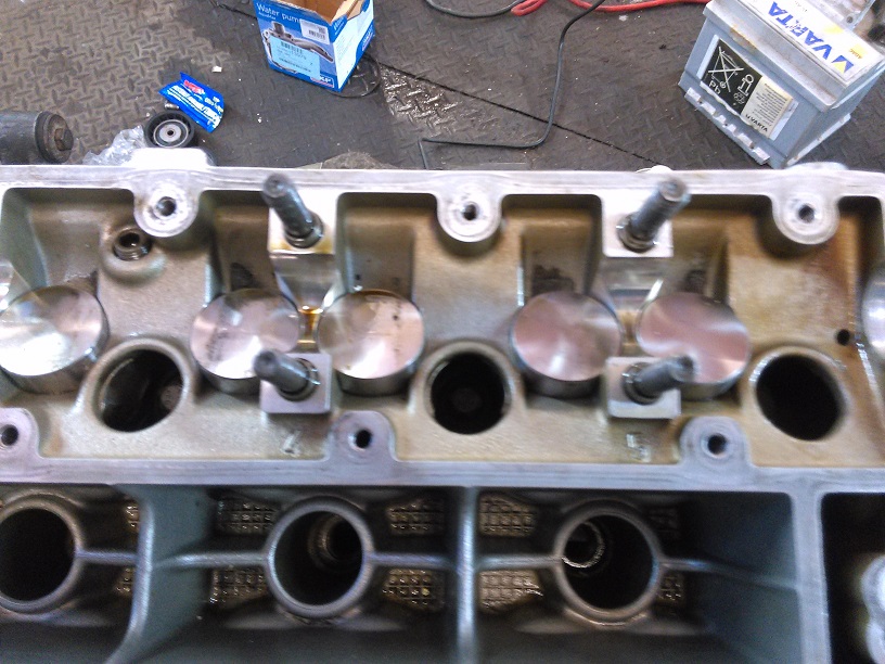

Gestern einen rießen Hals bekommen, meine Wellen standen im neuen Kopf an :cussing:
Hub 11,8 MM.
Den Kopf wollte ich auf keinen Fall noch mal runterreissen.
Also heute schnell mit Hipo telefoniert, der hatte noch einen Satz Schrick, 278° auf Lager.
Also schnellstens nach Kolbermoor geeiert und die Teile gekauft.
Dickes Loch in der Tuningkasse aber mit 10,8 Hub haben die Teile Platz :mrgreen:

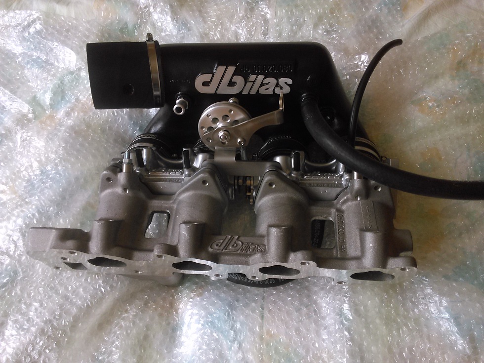

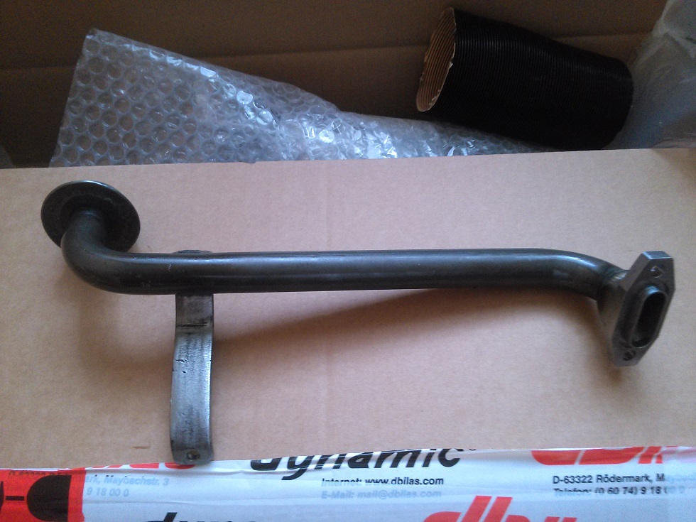

Letzte Woche Dbilas Edka bestellt und schon ist das gute Stück für knapp 1500€ da :pille:
Muss Einiges nachgearbeitet werden. Die Kanäle sind ca. 3mm kleiner als die im Kopf.
Spezielles Ansaugrohr für die neue Ölpumpe anfertigen lassen.

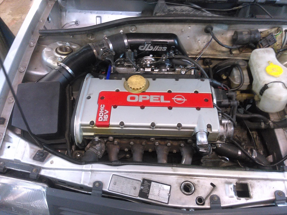

Die Edka hat gestern Platz genommen 8)

1850 Km.
Schlechte Nachrichten.
Gestern hatte ich schon mal ein Lasermessgerät in der Hand und mich gewundert dass der Erste am Krümmer 100° weniger hatte als die anderen Drei.
Als erstes hatte ich das Einspritzventil in Verdacht.
Heute auf dem nach Hause Weg, auf meiner Referenzstrecke, konnte ich es, da endlich mal trocken, nicht lassen und gab dem Kleinen mal freien Lauf.
Unterschied zu vorher, er zieht sehr gleichmäßig, homogen durch. Ansaugung ist auch leiser wie mit Brüllkäppchen.
Auf jeden Fall dreht er ohne spürbare Einbrüche fröhlich in den Begrenzer. STG Serie, Getriebe C3.42 mit 195/50-15.
Auf dem Weg zur Ausfahrt, schon vom Gas weg, MKL und komisches Zwitschern :schock:
Bei der nächsten Möglichkeit stehen geblieben und das ganze mal angeschaut.
Komische Geräusche aus dem Bereich des Ansaugkrümmers.
Ich halt rumgefummelt, hier und da gewackelt, siehe da zieht Falschluft am ESV.
Ich hoffe jetzt nicht das was kaputt gegangen ist.
So viel zur Qualität von Dbilas, die Einspritzleiste ist einfach, obwohl fest verschraubt, zu hoch befestigt.

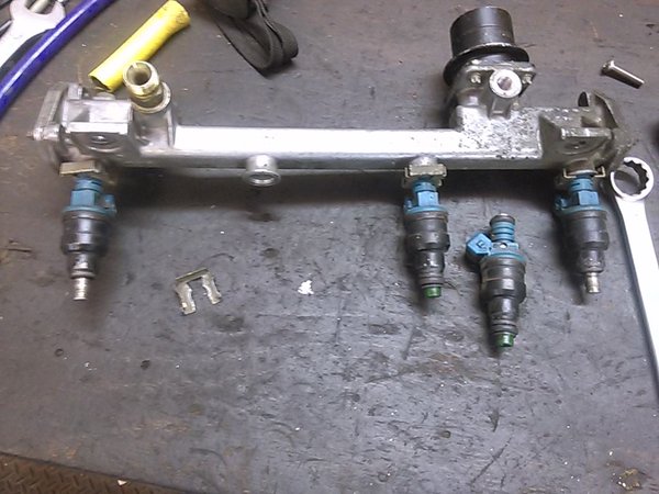

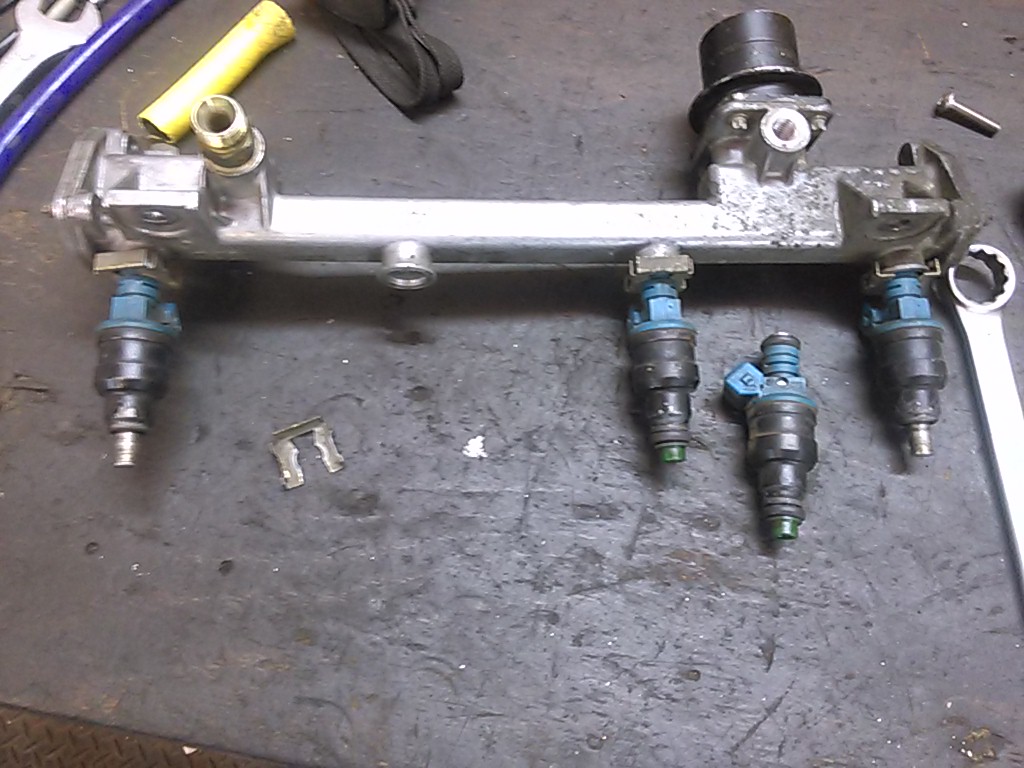

Problem erkannt. Er hat sich komplett zwei Sätze Plastikkappen samt O-Ringe reingezogen.
Natürlich gibts da keinen Ersatz dafür :-(
Jetzt bau ich die von der 2.5 ein. Hab aber keine Ahnung ob ich die mit 3bar fahren soll :?

Und ich hab lange darüber nachgedacht.
Jetzt weiß ich es war ein Folgefehlerereigniss.
Der mitgelieferte Leerlaufschlauch war ziemlich streng um die Ecke verlegt.
Vollgas BAB, dann Gas voll zu, mördermäßiger Unterdruck und LLR Schlauch zusammen gezogen.
Da nahm er sich die schwächste Stelle, in dem Fall hats eben die O-Ringe runter gerissen :(

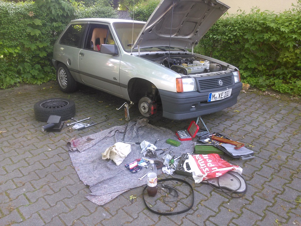

Mal eine Zusammenfassung des schwärzesten Freitags in meinem bisherigen Leben.
Freitag 6.40 Uhr losgefahren. 1 1/2 Stunden Autobahn, wenn möglich immer 170-180.
8.00 Ankunft. Es wurde noch die Drossel synchronisiert, dann auf den Prüfstand geschnallt.
Irgendwann flog dann schon mal der Sammler einfach ab, die Drosseln sind Arschglatt. Dann fiel die Spritpumpe aus, heißgelaufen. Den Kleinen wieder abgeschnallt und auf die Grube geschoben. Neue Bosch rein aber wieder keinen Druck. Tank unter der Rücksitzbank geöffnet, Ansaugrohr dicht und Tank, da vor 5 Jahren neu, blitzeblank sauber. Irgendwo in einem Schlauchstück dann ein richtiger Knubbel drinnen. Rausgeschnitten und das Stück wieder verlängert, Endlich wieder Druck. Da war schon mal der Keilriemen runtergefallen, also einen Neuen drauf, selbe Größe.
Mittag.
Nach dem Essen wieder auf die Rollen geschnallt, Plastikhalter der Motorhaubenstange gebrochen und mir auf den Schädel.
Noch bissel Feintuning für einen sauberen Verlauf, fertig.
Boschpumpe 150 und 450 für die Abstimmung.
Keilriemen hielt!
Also frohen Mutes auf die BAB, bisserl angasen,100 Km Spaß gehabt.

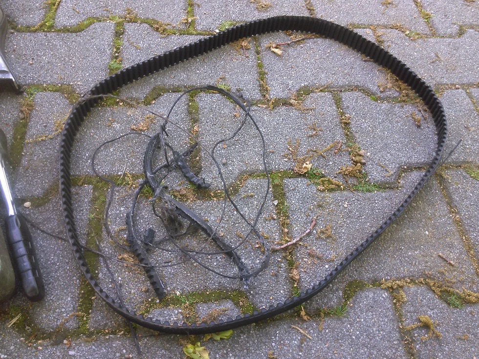

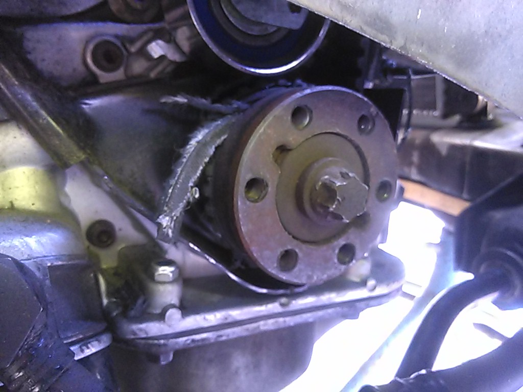

Ca. 50 Km von zu Hause entfernt wollt ich tanken. Geile übersichtliche Ausfahrt, 3 Gang, ca. 5000 Umdr. Keilriemen ab. Wieder drauf vorsichtig weiter gefahren, Tank voll gemacht und wieder vorsichtig weiter gefahren, max. 3000 Umdr. Nach 1 Km wieder Keilriemen ab.
Also noch mal drauf, gemütlich auf die BAB und mit 100 weiter. Ca. 25 Km vor der Heimat, ca. 110 Km/H, das Ende. ADAC bestellt und warten bis zum jüngsten... :cussing:
Samstag
Noch optimistisch weil der Riemen ja noch drauf war. Werkzeug und Riemen aus der Werkstatt geholt und eingebaut. Ein Startversuch, alles klar, Null Kompression.
Die Kerzen sind nicht ölig, also behalte ich jetzt mal meinen Optimismus und hoffe das vielleicht die Woessner noch ganz sind.
Brauch erst mal einen Anhänger um den Kleinen in meine Werkstatt zu bekommen.
Zuletzt geändert von Balu am 22.05.2016, 20:47, insgesamt 1-mal geändert.
