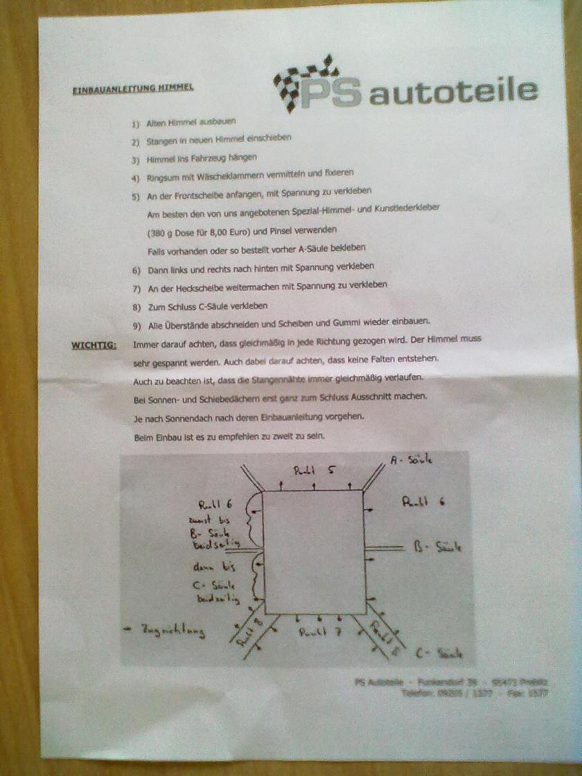

Hier vorab die Beschreibung. Sollte eigentlich kein Problem sein.HardstyleTommY hat geschrieben:coole sache.. wärst du so nett und würdest den einbau etwas dokumentieren? hab sowas auch schon überlegt aber noch nie rangetraut..

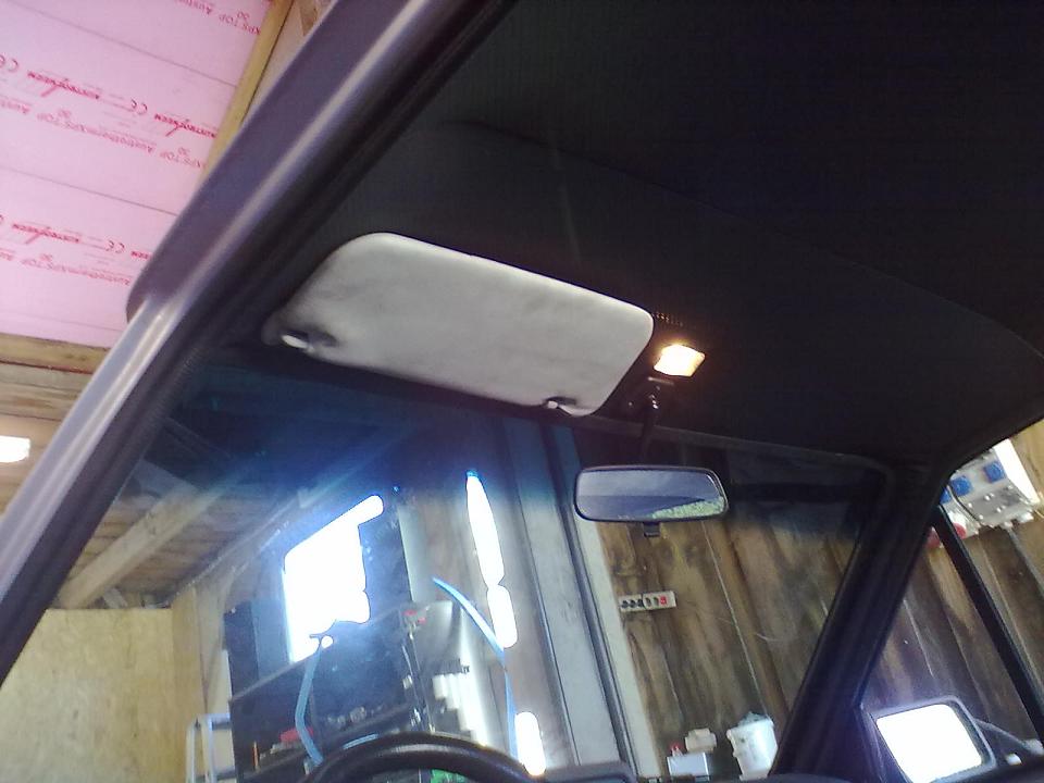

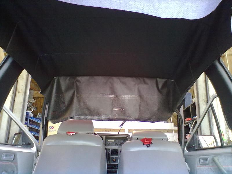

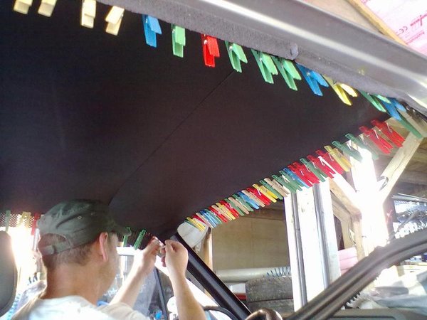

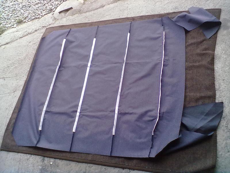

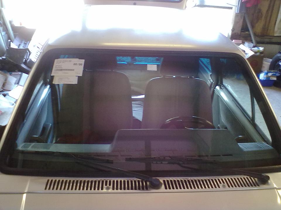

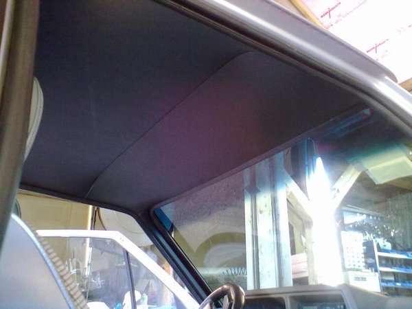

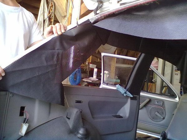

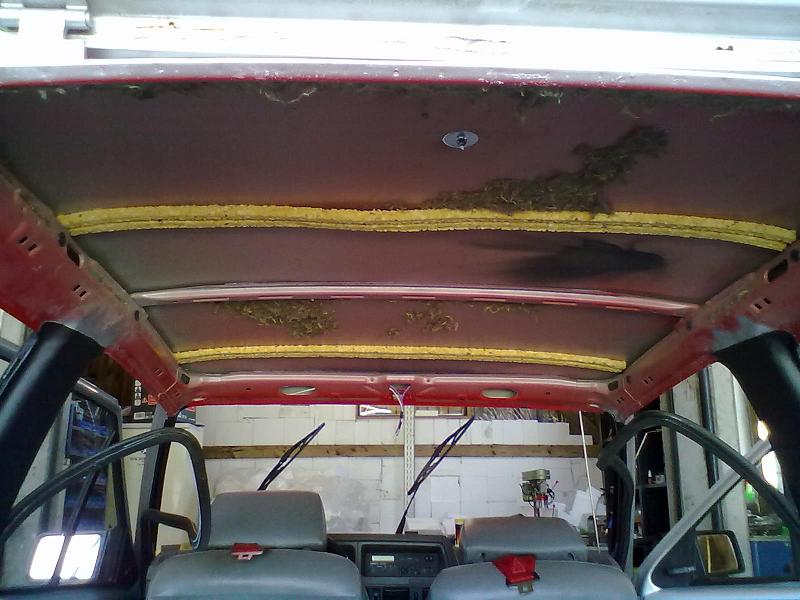

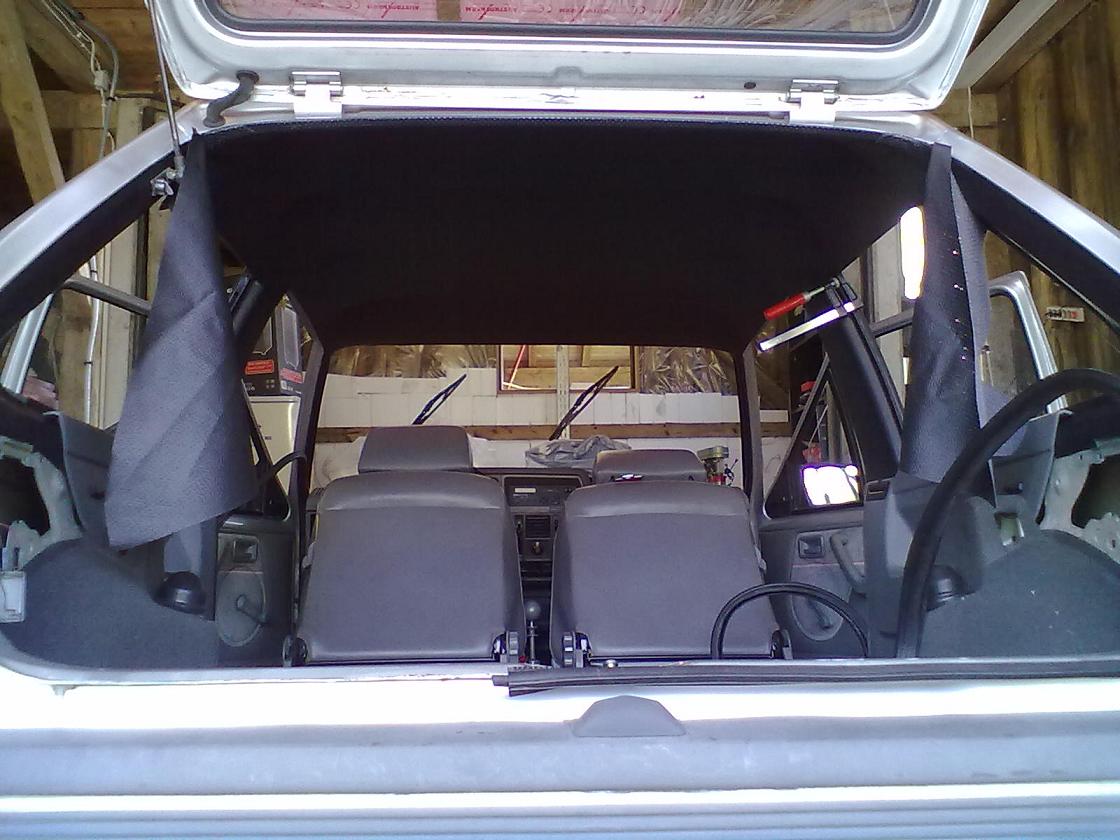

Heute den neuen Himmel eingebaut und zum Abschluss noch die neue Frontscheibe
Ist gar nicht so einfach beim ersten mal. Aber wir waren ja zu dritt
Der Himmel von PS ist für Vorface, also C-Säulen bis runter. Da wir die aber schon mit Kunstleder bezogen hatten, haben wir das abgeschnitten.
Im nachhinein frage ich mich wie ich farblich passende Sonnenblenden bekomme
Erklären gibts dazu nicht viel. Wäscheklammern dienten nur zum anschauen.
Kontaktkleber hab ich mit gekauft, geht super, klebt sofort.

Nochn paar.

Sehr schön!
Hab im Netz mal Kunstlederfarbe gefunden,
mit Forum darüber und sehr guten Beurteilungen!
Sieht gut aus!
Hast Du die Dämmmatten auch wieder verbaut?
Sieht gut aus!
- Balu
- Corsaschrauber
- Beiträge: 1749
- Registriert: 02.03.2008, 14:38
- Fahrzeug: Corsa A CC C20XE
- Wohnort: München
Re: Balu Corsa A CC 1.4 i 60 PS/C20NE/Umbau auf C20XE
Nein, keine Dämmmatten.
Die Kiste ist so laut, da tun Ohrenstöpsel einen besseren Dienst
Die Sonnenblenden sind ja original aus feinsten Plastik

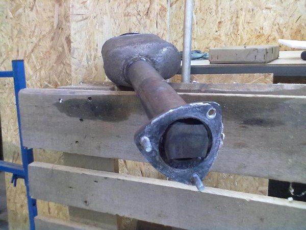

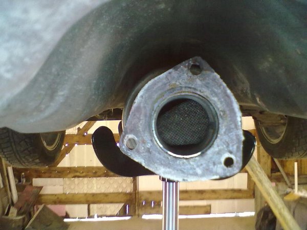

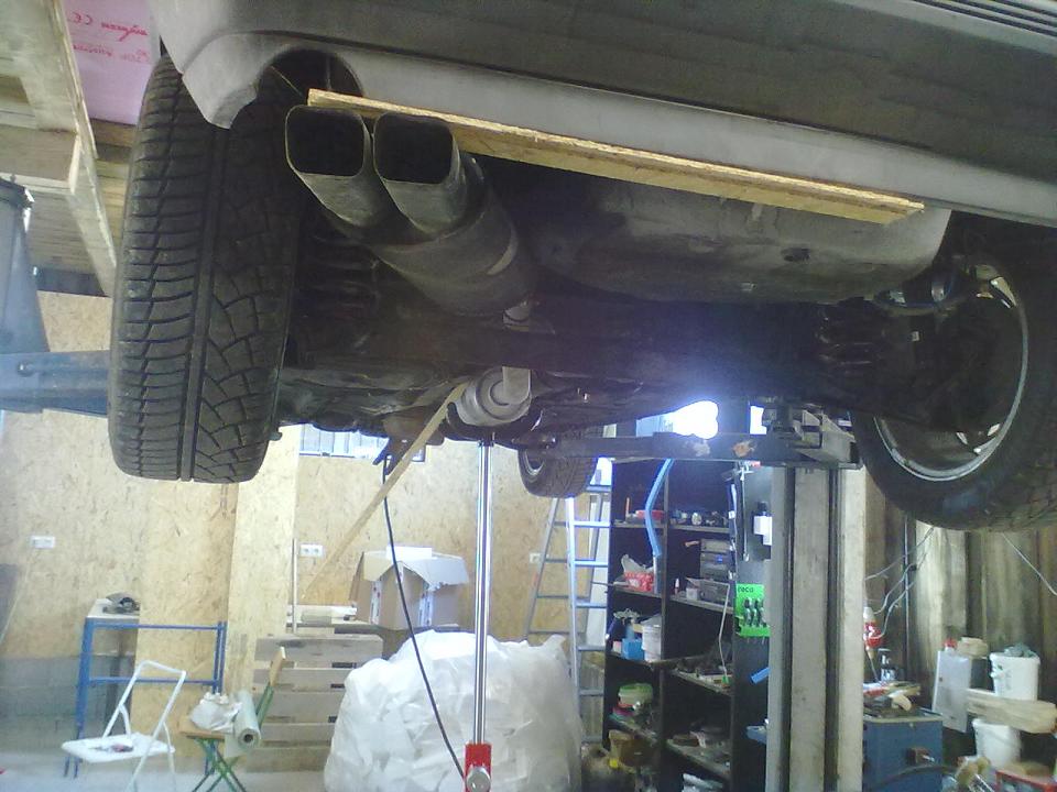

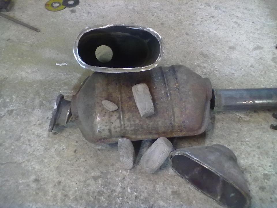

Heute fertig für den TÜV gemacht.
Neuen Kat eingeschweißt, danke Miststück.
Dabei habe ich auch rausgefunden wo meine Leistung abgeblieben ist geschockt
Beinahe wäre ich auch noch so blöd gewesen, und hätte alles zusammen gebaut, als mit der Gedanke kam, schau doch mal in den MSD
Darauf hin doch den ganzen Auspuff demontiert, überall Kat in den Rohren
Seht selbst.
Noch die weiße Sonnenblende montiert und den Heckwischer entfernt.
Voraussichtlich Dienstag gehts zum Eintragen
Und dafür das der ganze Auspuff zu war, waren die 15,1 in Landshut doch nicht so schlecht
Seht selbst.

Ich habe fertig
