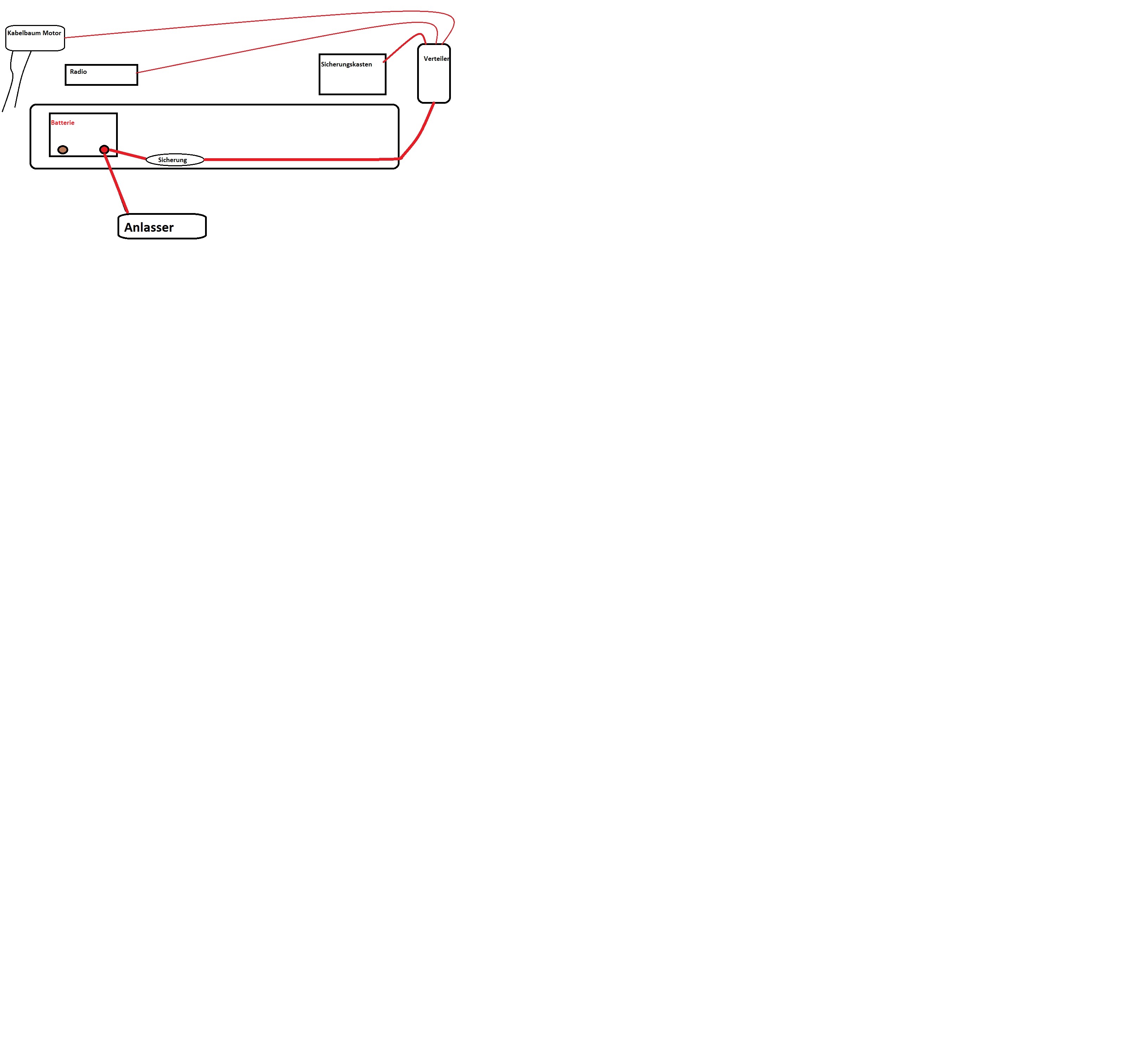

Ich muss nochmal etwas zum Kabelsalat nachfragen. Du hast das Dauerpluskabel vom Batteriepol zum Sicherungskasten nicht verlängert oder? Du hast lediglich alles was am Batteriepol zusätzlich angeklemmt war, zum Sicherungskasten verlegt und dann dort an das Dauerplus angeschlossen?
Wenn das so der Fall ist, könnte es sein, dass dein Dauerpluskabel zum Sicherungskasten hin nun zu klein Dimensioniert ist. Man müsste nun wissen mit welcher Stromstärke oder mit welchem Wiederstand die verlegten Bauteile arbeiten. Mit diesen Faktoren und der ungefähren Länge des jetzigen Dauerpluskabels, könnte man dann den nötigen Leitungswiederstand und Leiterquerschnitt der verlegten Bauteile berechnen. Diesen Querschnitt müsste man dann zusätzlich zum jetzigen Dauerpluskabel hinzu nehmen.
Die Frage ist aber auch, ob die 25qmm des jetzigen Dauerpluskabels überhaupt voll ausgelastet werden. Da die Rechnereien nicht ganz trivial sind, könnte man auch zunächst eine Sicherung direkt nach dem Pluspol vorsehen, die das Dauerpluskabel vor Brand schützen soll. Sollte die Sicherung dann ständig durchbrennen, dann muss ein Leiter mit größerem Querschnitt her.
Man bedenke, dass kommt allerdings nur dann vor, wenn wirklich alle möglichen Verbraucher gleichzeitig angesprochen werden. :-)
Nur die verlegten Verbraucher nach dem Verteiler abzusichern, bringt dir da nicht viel, da du nur die Strecke vom Verteiler zum Verbraucher schützen würdest.

Ich würde deinen Dauerpluskabel auf jeden Fall richtig dimensionieren und entsprechend absichern. Am besten das ganze noch selektiv, wenn möglich.
Mir grauen die Haare wenn ich manchmal sehe, wie das gemacht wird, wenn die Starterbatterie nach hinten verlegt wird und einfach ein Hifi-Kabel ohne Absicherung verwendet wird. BMW z.B. verwendet ja nicht aus Spass solche Sicherungsterminals.

ich hab mir jetzt nicht alles zur elektrik durchgelesen,aber meine Batterie ist im Kofferraum und funktioniert problemlos. ich habe 25 qmm kabel genommen und dieses 20 cm nach dem plus pol mit ner hifi flachsicherungs 250 A mit halter abgesichert. Vorn habe ich in dieser Leitung die natürlic zum anlasser geht diesmal 150 A noch einen sicherungshalter dort wo vorher die Batterie saß . ebenfals mit hifi 150A flachsicherung im halter und dort habe ich dann die Pluskabel die orginla für den Innenraum sind angeschlossen. funktionert seit jahren problemlos. Das Kabel nach vorn solltest du auf jedenfall direkt nach der Batterie absichern ,denn wenn das kabel irgendwo durchscheuert fackelt die dir karre schneller ab als du gucken kannst.

Diese Hifisicherungshalter die Ralf anspricht, sind auf jeden Fall nen Tipp Wert.
Vor allem kann man die recht einfach verbauen und erhöhen defintiv die Sicherheit.
Über 25mm² Kabel lässt sich bei 12V schon einiges an Leistung ziehen - da würde ich mir bei der normalen Autoelektrik keine Sorgen machen.

Vielen Dank Jungs!
Was die "Verteiler-Batterie-Geschichte" angeht, habe ich bisher noch nichts verlängert oder angeschlossen, denn zuvor wollte ich mir sicher sein, dass das auch Hand und Fuß hat, was ich da mache.
Nun hoffe ich, dass ich das Ganze mit meinem Paintbild etwas entwirren kann...
Das Paintbild zeigt wie es mal angeschlossen aussehen soll...kann man das so absegnen?

Da wo du den Verteiler gesetzt hast, hab ich anstelle des Verteilers die 150 A Sicherung im Halter sitzen ,aber ansonsten geht das so .

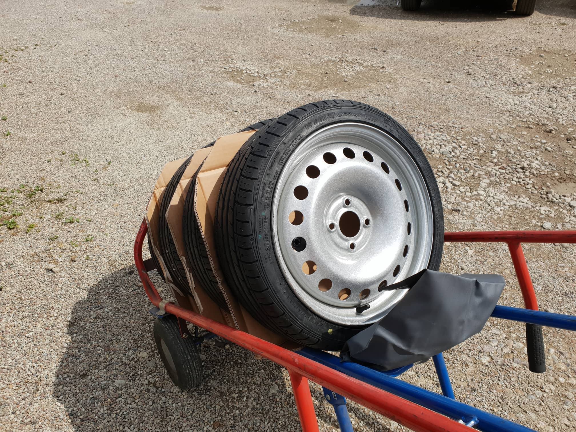

Die neuen Latschen sind feddig!
195/40er Falken auf 6,5J x 16Zoll Astra H Stahlfelgen

Schaut, wie immer, alles super aus!!
Bin gespannt, wie er aussieht, wenn er wieder komplett zusammen ist. Aber bis dahin ist es noch ein langer Weg

Das schaut doch sehr gut aus, immer ein netter Bilderporn.
