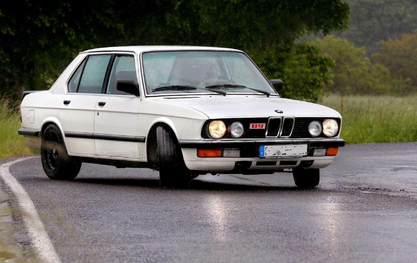

Schicke Kisten! :mrgreen:
Nen E28, genauer Alpina B9, ist hier noch am Start. Braucht allerdings noch etwas Liebe! :keks:
Artgerecht bewegt? ;D
