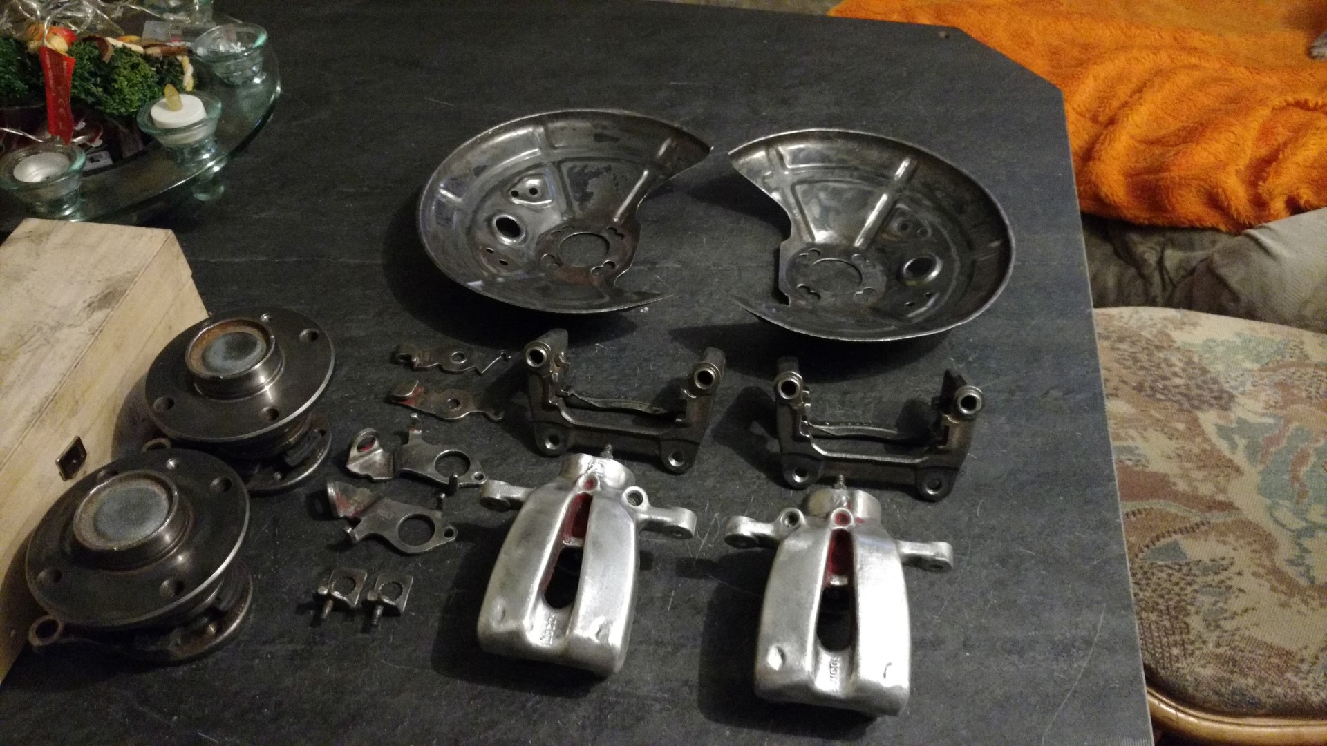

Hab heute mal die hinteren Bremssättel auseinandergenommen, was bis auf einen Führungsbolzen, der erst mit roher Gewalt rausging, problemlos möglich war.
Im nächsten Schritt werde ich alles blank machen, mit Brantho Korrux 3in1(schwarz) lackieren und die Sättel dann wieder mit frischen Gummis zusammensetzen.

Bremse hinten ist blank, nun brauch ich erstmal ne Dusche! :mrgreen:

Aber super Ergebnis mit der Bremse!

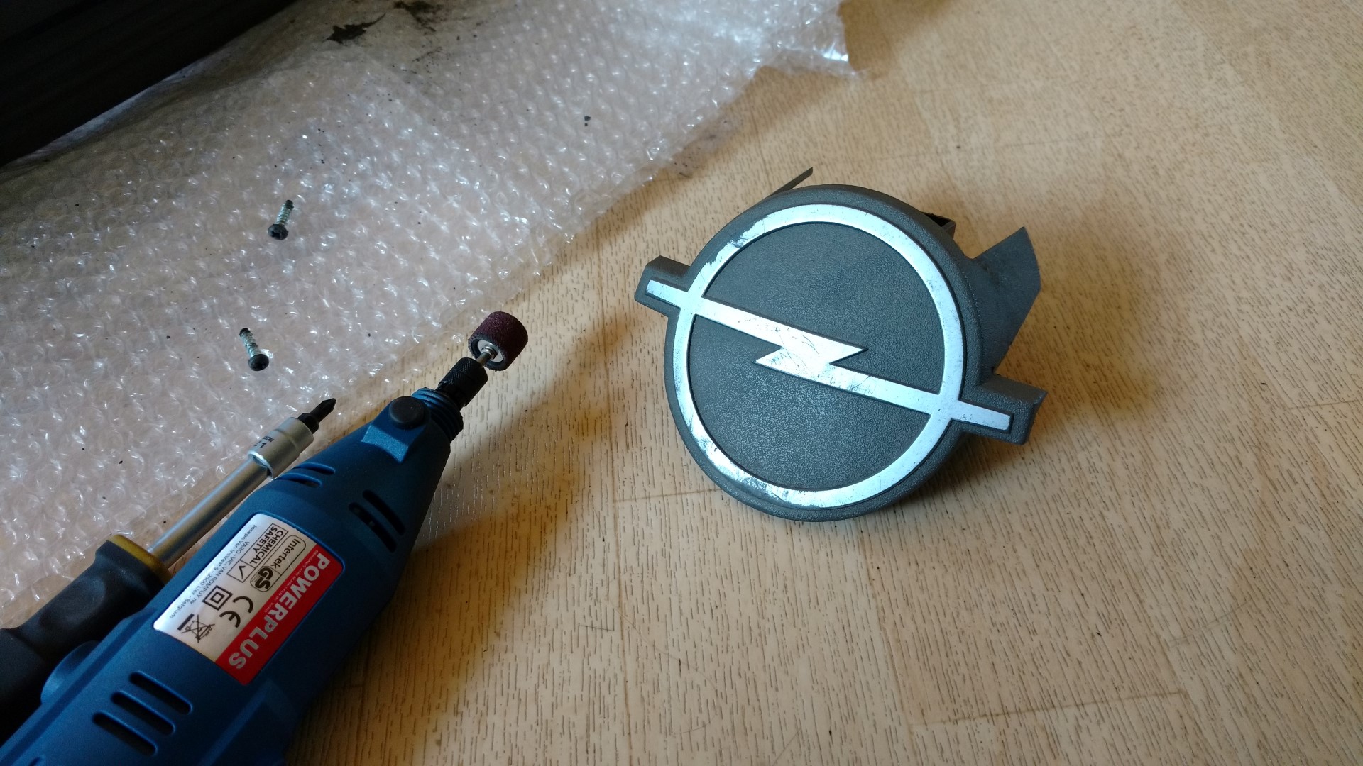

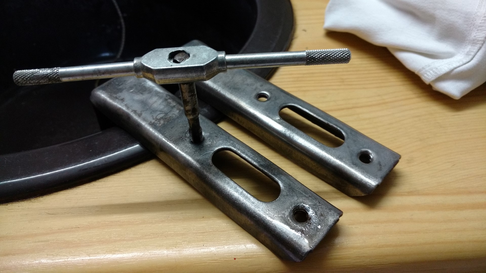

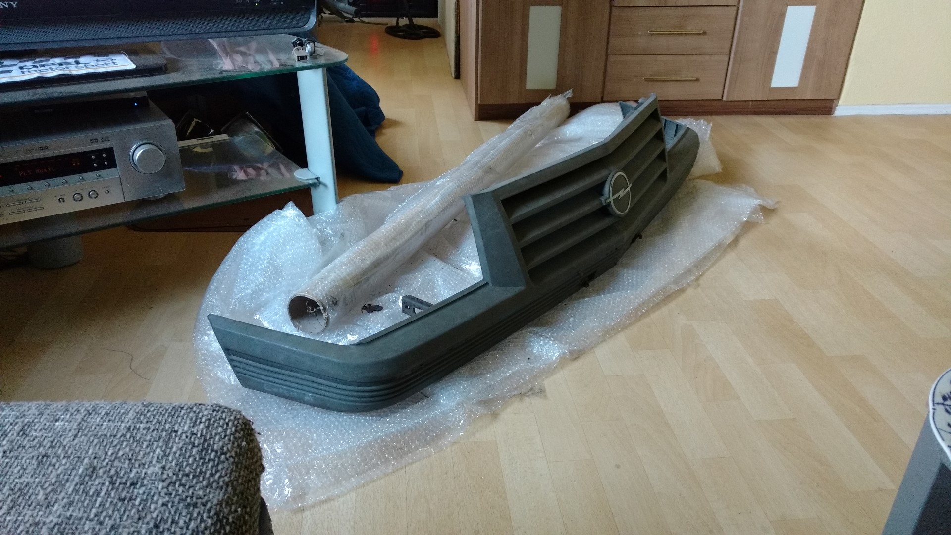

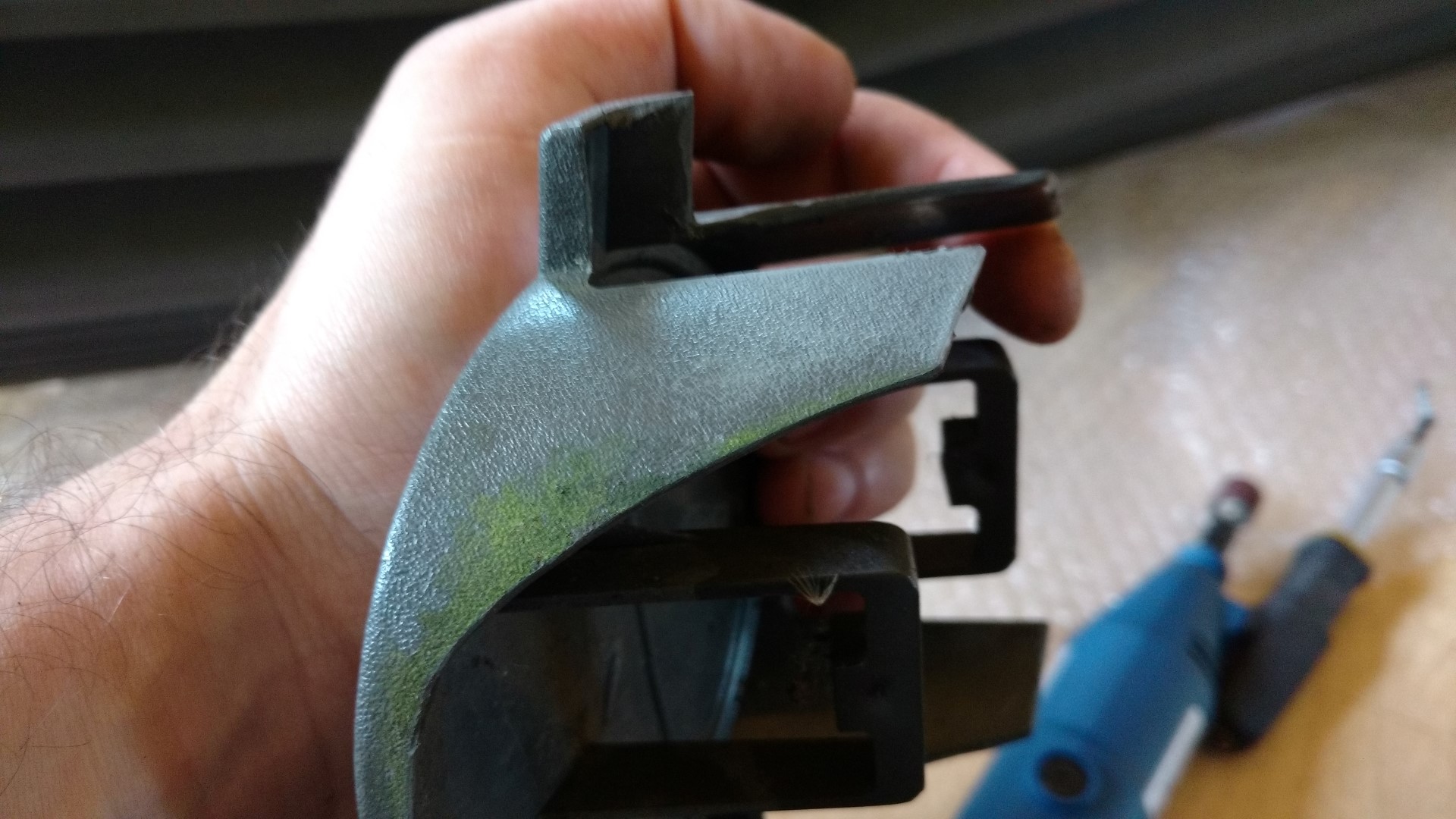

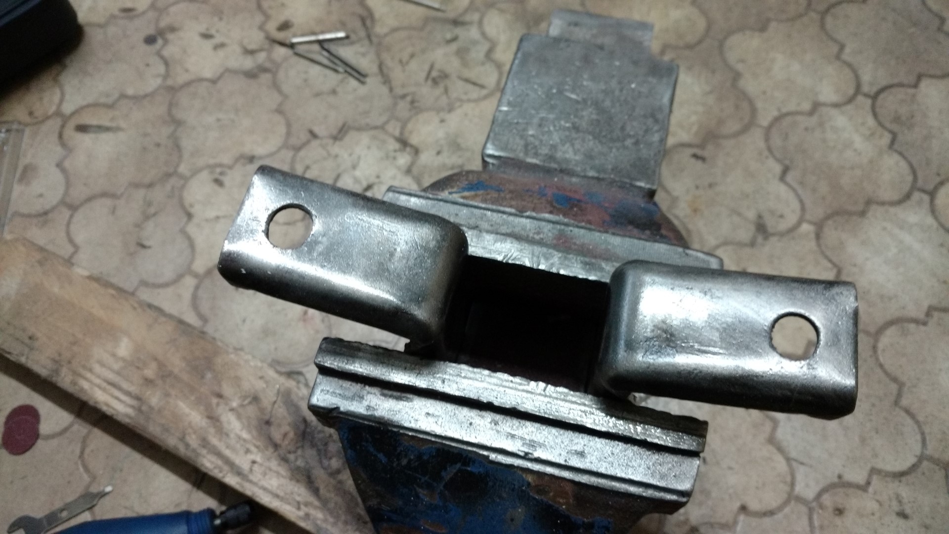

DIe neue Stoßstange ist eingetroffen und ich habe sie sofort in mein Herz geschlossen. :mrgreen:
Halter habe ich blank gemacht, Gewinde nachgeschnitten und die Löcher etwas aufgedremelt, damit ich später mehr Möglichkeiten habe nachzujustieren.
Das Opelemblem ist ab Werk schon schief, -an der Stelle möchte ich mich ganz herzliche bei -Da_Bleistift- bedanken, welcher mich darauf aufmerksam machte :mrgreen: - weshalb ich nun versucht habe, dem mit meinem Dremel entgegenzuwirken.
Ein bisschen was hat sich getan, vielleicht ist es auch nur Einbildung...bleibt jetzt aber erstmal so.
