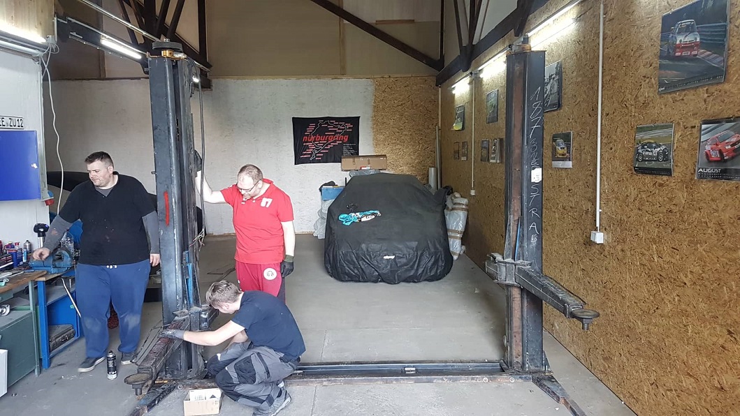

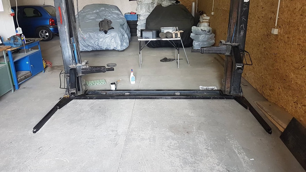

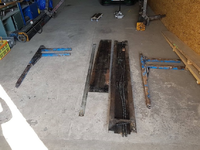

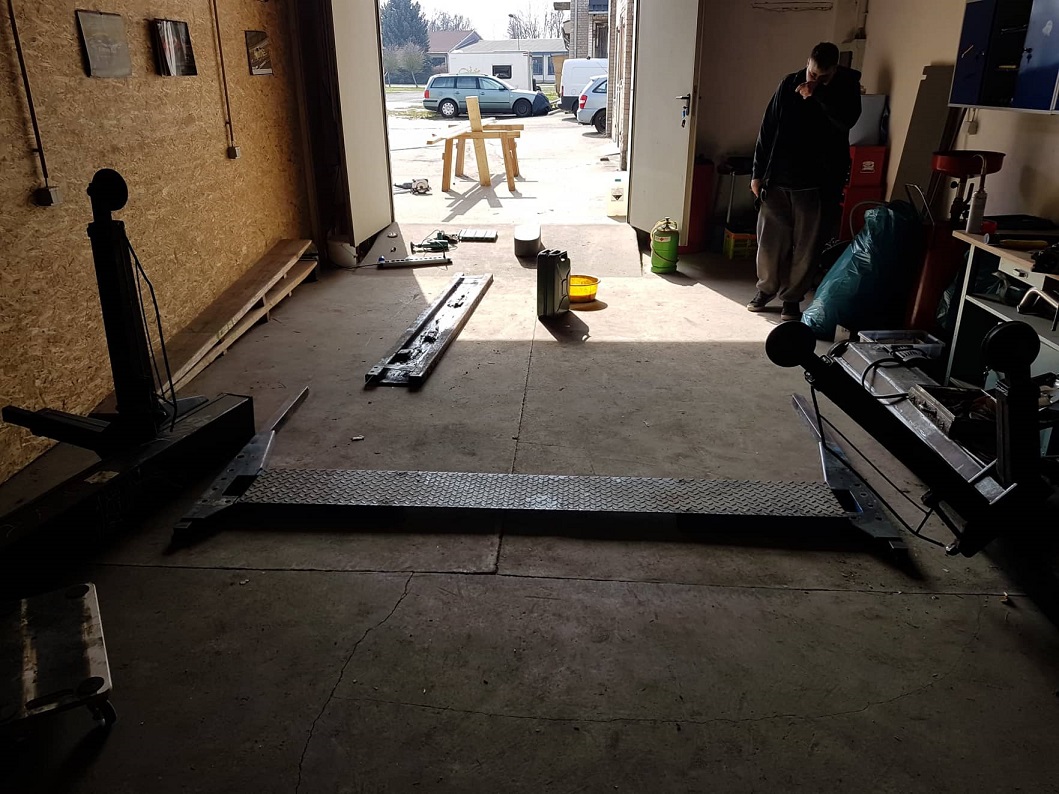

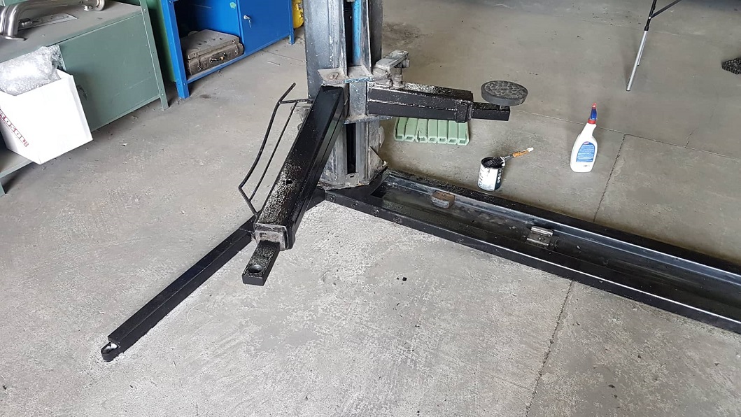

leider gibt es zum Corsa aktuell keine Neuigkeiten, dafür aber was unsere Halle betrifft.
Wir haben eine Hebebühne erstanden und sind gerade am aufbauen, aufhübschen und hoffentlich bald soweit um das gute Stück in Betrieb zu nehmen!
Also eine große Bereicherung für die Halle und das schrauben an sich... :dafür:
Sobald die Bühne aufgestellt ist, geht es auch am Corsa weiter !
Dort ist dann, unter anderem, geplant, den Motor wieder auszubauen um endlich den Motorraum sowie das Aggregat selbst optisch ein wenig herzurichten :driving:

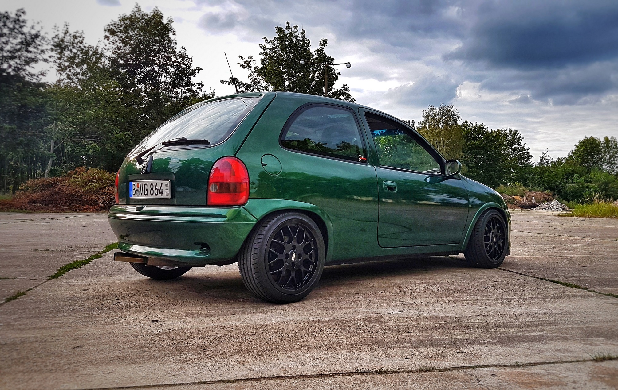

der Corsa ist wieder mit frischen Kotflügeln zusammengebaut, und natürlich konnte ich nicht wieder stehen gleich die erste, wenn auch verspätete, Runde dieses Jahr zu drehen !

Ahh, echt lecker das Auto! :)
Hast du eigentlich mal über einen GSI Heckspoiler und ne Ladung "Asifolien" an den hinteren Scheiben nachgedacht? :gruebel:

Danke danke! :driving:
Ich freue mich auch jedes mal in raus zu holen und ne Runde zu drehen...!
Zum Spoiler:
Da hatten wir glaube ich vor nem Jahr schonmal drüber gesprochen...konnte mich bis heute nicht so recht durch ringen... :gruebel:
Zu den Folien:
Habe ich doch erst vor einem Jahr entfernt :bonk: :)

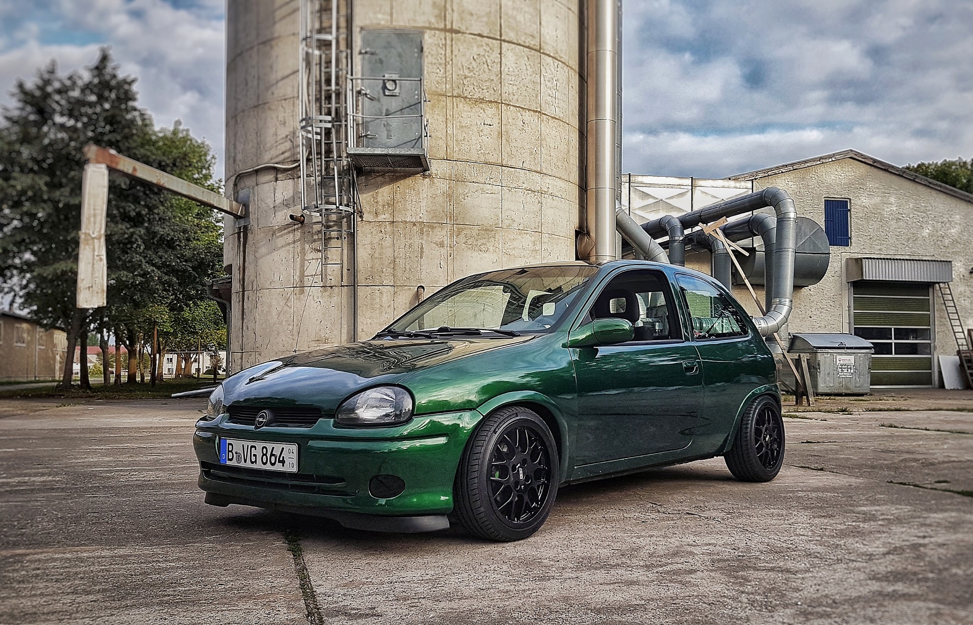

Tolle Bilder, wunderbare Location. Und das Auto hebt sich auch noch schön ab, ich mag sowas ja auch, muss aber immer aufpassen, das mir der Wagen vor den grauen Industrieruinen nicht optisch absäuft. Du hast es da deutlich leichter.
Steht wirklich gut da, die Entscheidung gegen die Folien war richtig.

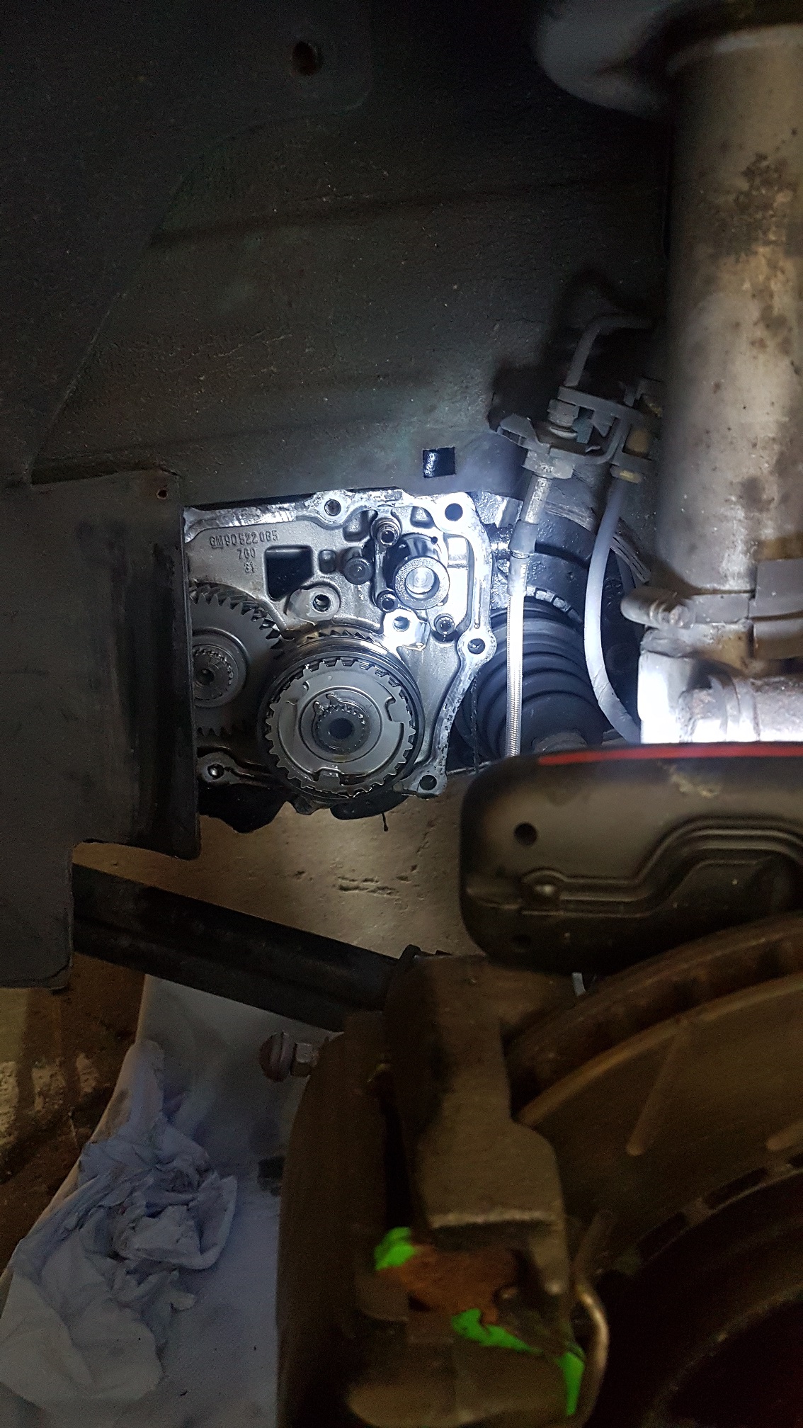

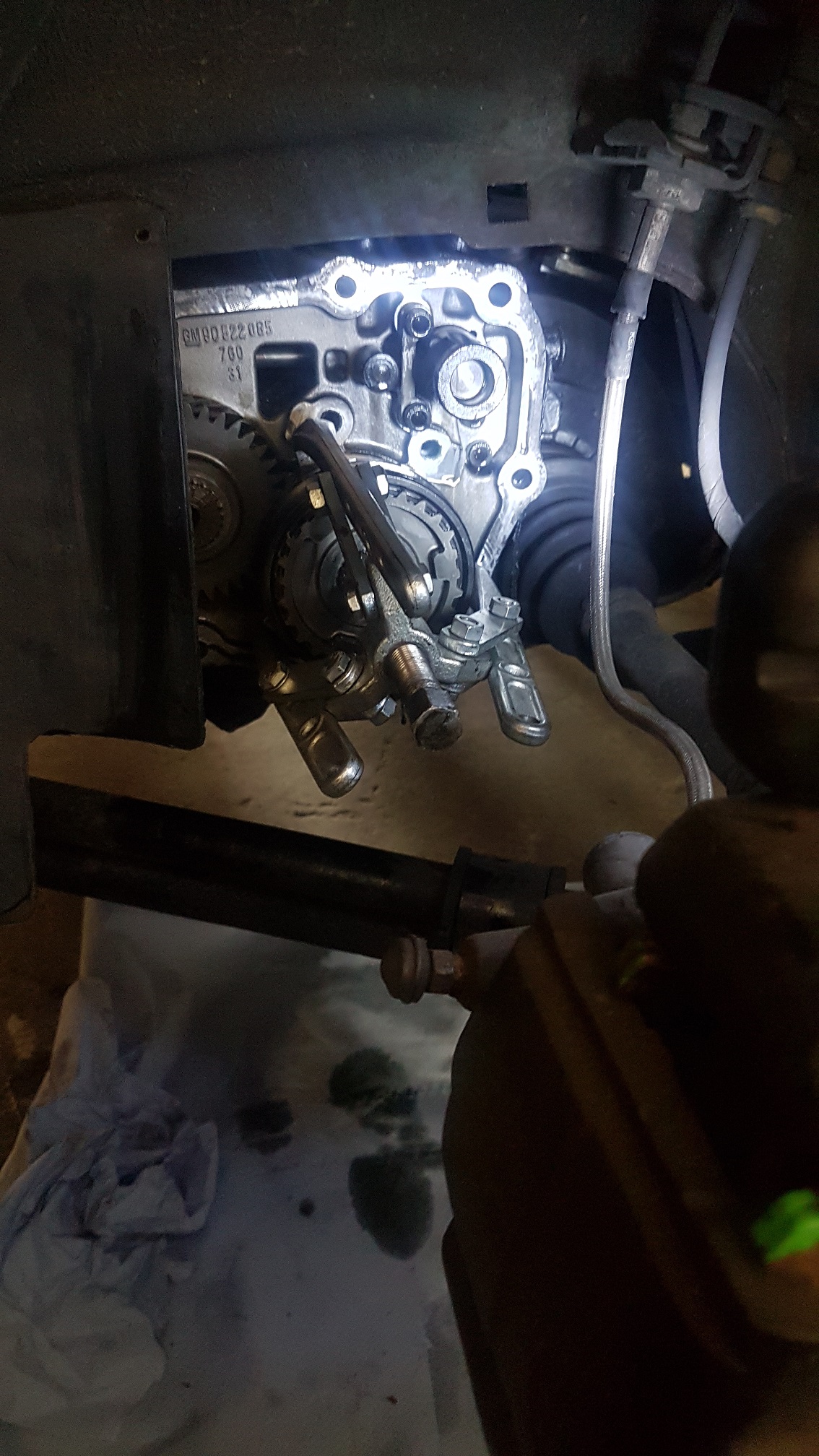

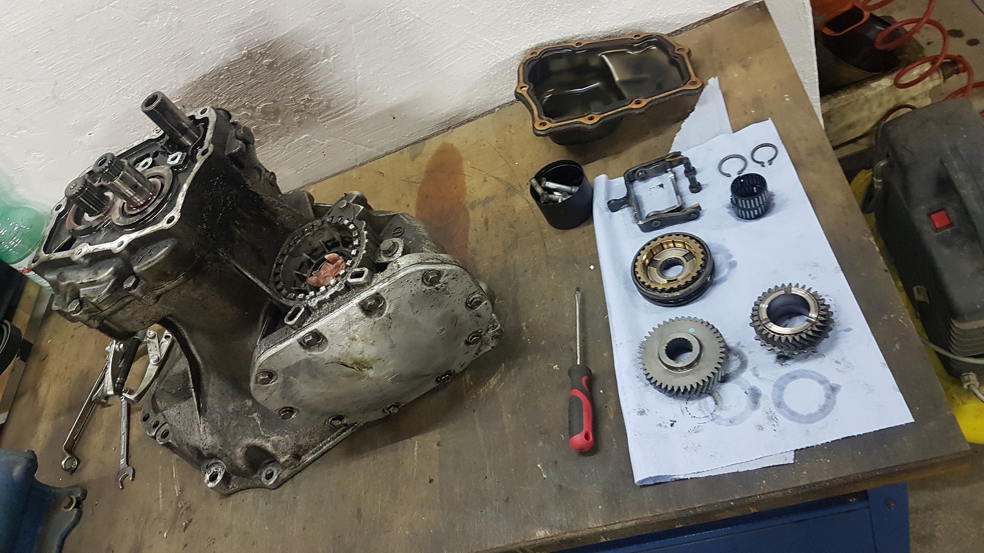

Nun ging es endlich mal dem zu kurzen 5. Gang an den Kragen...
Der Umbau ist ja geläufig, mein kurzes F17 bleibt so wie es ist, lediglich der 5. Gang wird vom "langen" Getriebe übernommen, um das ganze für lange Fahrten angenehmer zu machen.
Die ersten 4 bleiben schön kurz :dafür:
Also den 5. Gang aus dem Spendergetriebe ausbauen....
Und im Corsa einbauen :driving:
Liebe Grüße :saufen:

Ich bin gerade mehr zufällig auf das Thema hier gestoßen und bin echt begeistert.
Zu deinem letzten Beitrag habe ich auch gleich mal eine Frage. Reicht ein gewöhnlicher Abzieher zum Tauschen des 5. Ganges? Sowas habe ich schon für verschiedene Getriebe als Idee gehabt, aber bisher habe ich mich nicht ans Getriebe getraut.
Beiträge: 1199
Re: "Rio-Verde" Corsa B (C20NE)
Moin =)
Ja es reicht ein gewöhnlicher Abzieher, vorzugsweise ein 2 Klauen Abzieher. :mrgreen:
Ist wirklich sehr simpel.
Deckel ab -> Sicherungsringe lösen -> Räder abziehen -> umgekehrte Reihenfolge -> fertig.
Geht auch im eingebauten Zustand absolut ohne Probleme.
