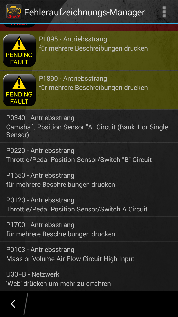

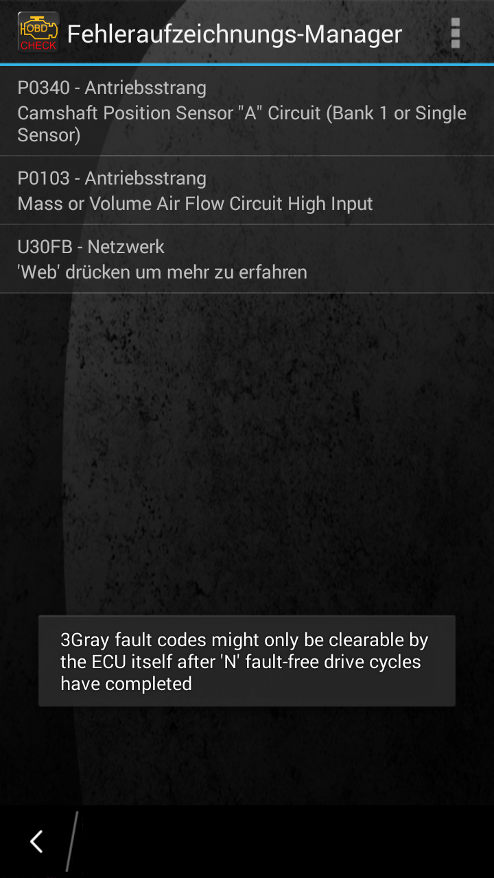

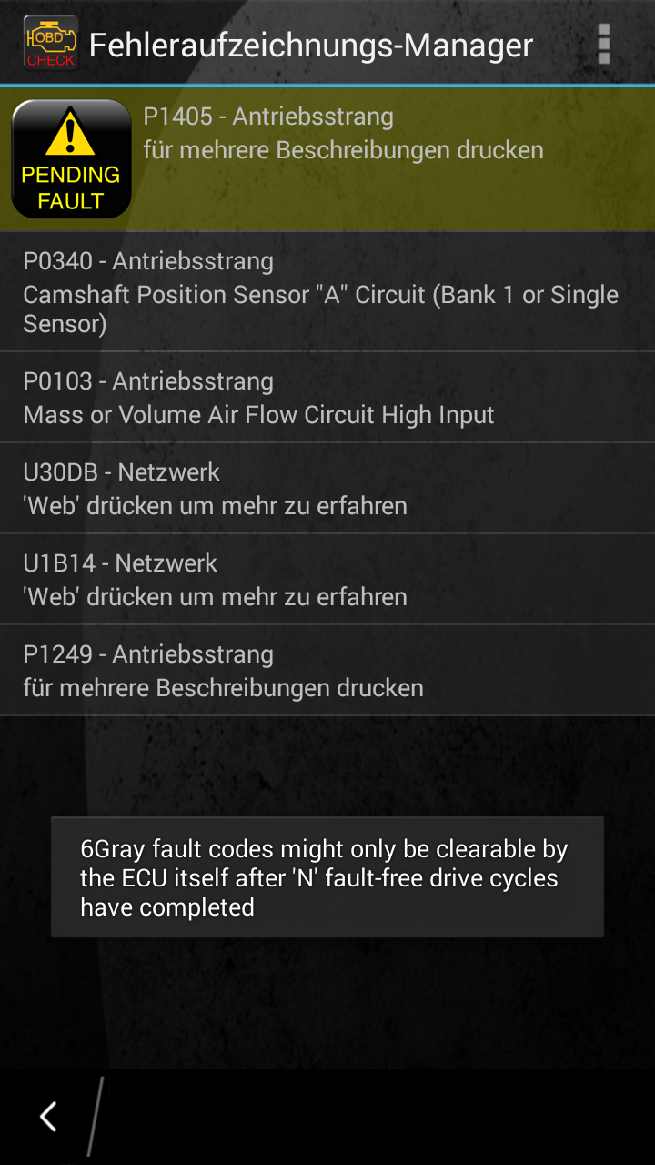

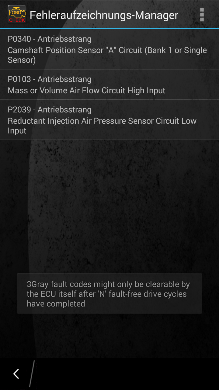

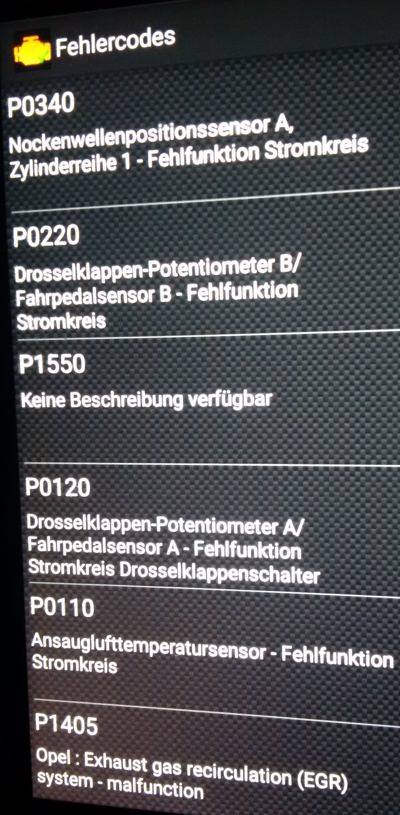

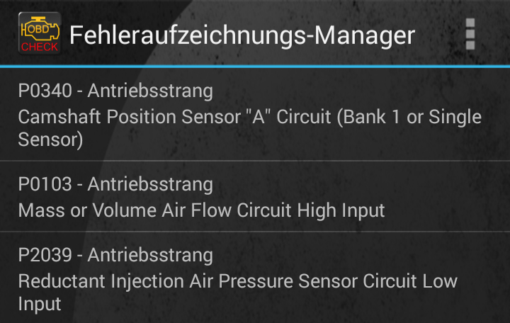

Waren soeben mit dem Wagen unterwegs.
Erst Werkstattlampe, dann MKL.
Auto hatte nicht die volle Leistung.
Dann neu gestartet, und hatte dann fast 0 Leistung. Wieder neu gestartet. Leistung wie vorher aber nicht voll da.
Die anderen Screenshots zeigen die Fehler die sofort nach dem Löschen wieder da waren.
Die Werkstatt, die das mit dem Schlüssel/SG gemacht hat scheint wohl nicht ganz seriös zu sein.
Aber nochmal, dann wäre der Wagen doch nicht einen Monat ohne Probleme gefahren?
Gruß und Danke für eure Hilfe

Nach löschen die dritte
Nach löschen die zweite
Nach löschen die erste
Notlauf 2
Notlauf 2
Notlauf 1
Notlauf 1

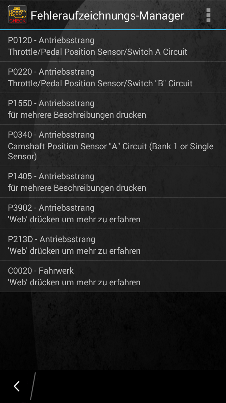

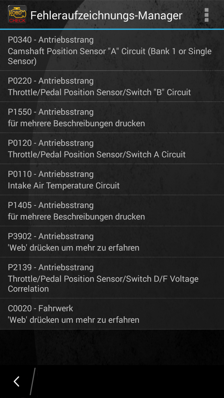

Spannung habe ich überwacht und sie war durchgehend bei 14v als der Motor lief.
Hier noch nach löschen drei und vier.
Das arme Mädchen macht sich Sorgen und hat jetzt Angst liegen zu bleiben.

Moin. So hab mich mal etwas eingelesen. Also Corsa C, gabs nur mit Z -Motoren Generation , also ein Z14XE. Basiert auf dem X14Xe und nicht wie fälschlich von mir gedacht, auf dem 1.2 16V. Einspritzung ist Multec S. Automatikgetriebe ist auch nicht ganz richtig, es müßte sich um das Easytronic -Getriebe handeln, also das vollautomatische Schaltgetriebe.
Steuergerät von X14XE passt nicht zu Z14Xe, dieser hat schon die Generation von Stg. wo am Motor verbaut sind wie beim 1.0 und 1.2 Motor.
So dann jetzt mal an den TE:
ZV programmieren geschieht beim C-Corsa übers Body Control Modul, der hat kein Steuergerät mehr für ZV. Das BCM ist zwar für diverse Fehlermeldungen und Aussetzer bekannt, allerdings sind mir motorgesteuerte oder Getriebe und Can Bus gesteuerten Fehler neu.
In der angehängten Litanei sind einige Fehlercodes gelistet, wo es von Opel gar nicht gibt.
Alle mit P genannten Codes beziehen sich aufs Motormanagement (P=Powertrain) und die mit U vorn sind CAN_Bus Fehler. Dann hast du ja eine Kombi angezeigt aus Motor und Antriebsstrang-Fehlern.
Mit welcher Software liest du aus? Da es sich ja um einige Fehler handelt, wo nicht abgasrelevant sind, sind diese Fehlerbeschreibungen auch nicht genormt, die kann jeder Hersteller vergeben wie es ihm beliebt. Du wirst also nur mit umstecken und probieren nicht weiter kommen, sondern das ganze System mal anständig durchprüfen müssen. Aber vielleicht haben Sebi und Acki noch ne bessere Idee. Bin mal gespannt und freu mich mal auf Reaktionen.
