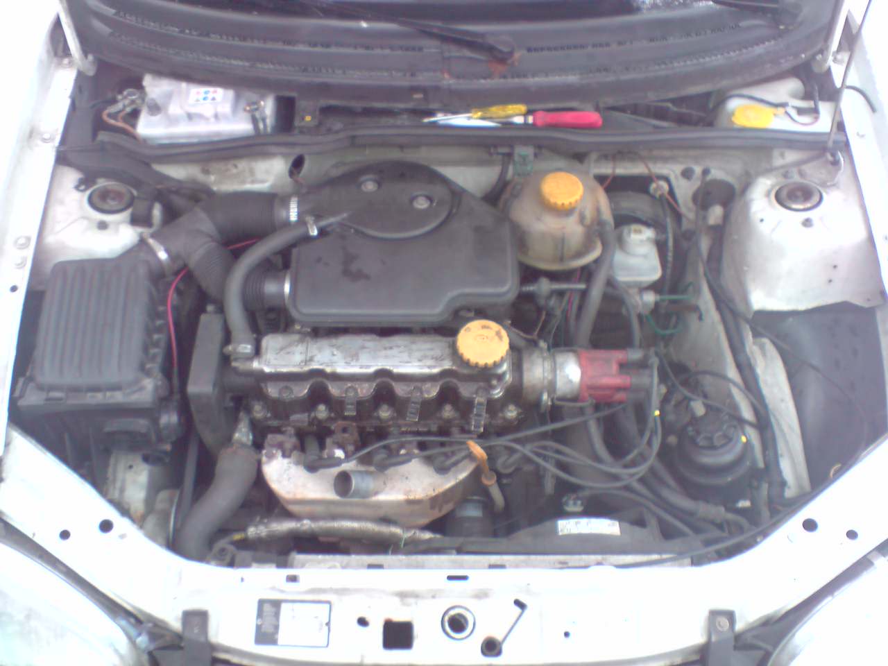

ich brauch mal euren rat....ich hab bei meinem corsa das steuergerät getauscht weil das andere nass war und 3 pins fehlten....so nun ist das problem das die motorelektronik anzeige im tacho blinkt....ich hab schon denn vorbesitzer angerufen und der sagt das ist die wegfahrspeere, er hätte die aber eigentlich überbrückt....er hat mir auch gesagt nach welchem kabel ich gucken soll und hab es gefunden. ist auch noch alles dran und kein kabel ab. also meine frage an euch, was kann ich machen???
Mfg
Paddy
Re: Paddy´s Corsa B 1.4
also wenn man die WFS überbrucken kann will ich sofort wissen wie :D dann hätt ich grad ne sorge weniger. aber wenn du nen x14sz hast brauchst du die wfs und dann muss dir der vorbesitzer halt die schlüsselchips nmitgeben. und wenn du nen nz hast dann braucht der keine wfs
ice82828
Beiträge: 296
Fahrzeug: Vectra B Caravan
Wohnort: Hankensbüttel
Beitrag von ice82828 »
naja hab es grade geklärt....hatte nen neues steuergerät gekauft wie der wagen noch net hier war und das ist zwar fürn NZ aber mit wegfahrspeere :roll:
weil auto hatte eigentlich nen 1.2i drin und der NZ motor ist corsa b bj.93.....
das heißt erstmal neues steuergerät kaufen, dabei hatte ich mich so schön gefreut das neue für 1euro gekauft zuhaben....son dreck
