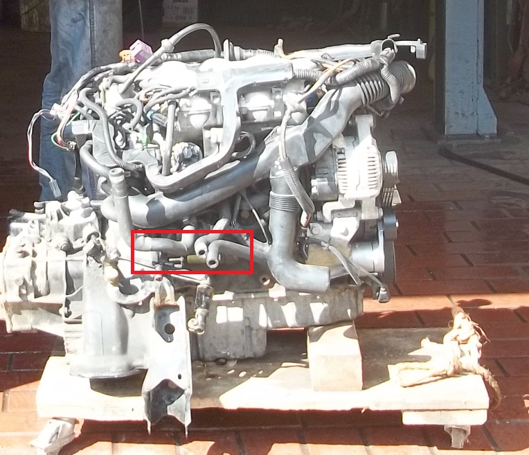

Was leckt da? Getriebe oder wo mag das herkommen?
JoeDuke´s Rumpelkiste
Re: Joe Duke´s Rumpelkiste aka C0rsaf4n
Könnte die Dichtung unter dem Block sein, wo die Schaltung ins Getriebe geht. Oder/ und der Dichtring für die Schaltwellendurchführung.

ist dat schlimm oder kann er da schon mal siffen ohne Probleme :D?
Naja, dir geht Getriebeöl flöten.
Hatte das bei unserem Corsa C vor kurzem: Getriebe schaltete sich fürn Arsch (Gänge rutschten nicht gut rein).
Nach Kontrolle hab ich dann das gesiffe gesehen und die Dichtung sofort getauscht. Es fehlten 800ml Getriebeöl, also 50% von dem was reingehört.
Solltest du also mal bei schauen und wenns wirklich da her kommt, Getriebeöl auffüllen.
