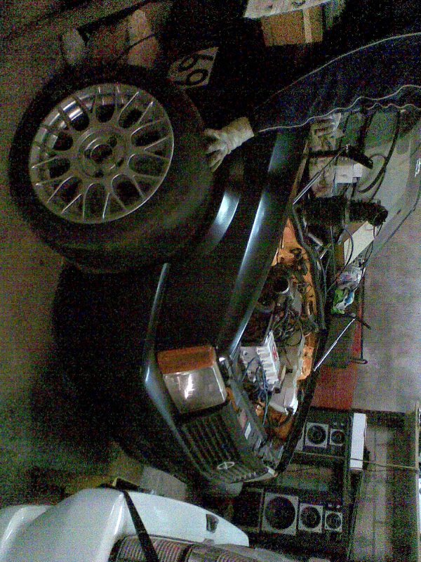

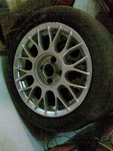

Hab hier soetwas wie einen Scheunenfund. :mrgreen:
BBS 7x15 ET 35 :dafür:
Werden noch weiß lackiert und
bekommen dann vernünftige Sommerpuschen aufgezogen.
Dadurch werden die OZtis zu Winterrädern degradiert. :wink:
Bin gespannt,
was mich dann an der Karosse erwartet. :roll: :scherzkeks:
Es sind halt nur Handybilder. :scherzkeks:

Schick sind sie ja ... aber ich mag kein BBS *fg*
Re: Alltags-A-Hu...
BITTE!?!?!?!!!????
Alte e21, e50............
2-3tlg, goldene Sterne und polierte Betten.....
:dafür: :dafür: :dafür: :dafür: :dafür:
Und die hier in weiß und
dann noch für lau,
besser gehts doch nicht! :wink:
Wolke
Re: Alltags-A-Hu...
Beitrag von Wolke »
Na,
schicke felgen.Aber ich würde die wenn dann Pulverbeschichten lassen in weiß.Is meiner meinung nach bessa.
Weiter so! Ach...ich find nur die dreiteiligen e30 geil :mrgreen:
gruß matze :)

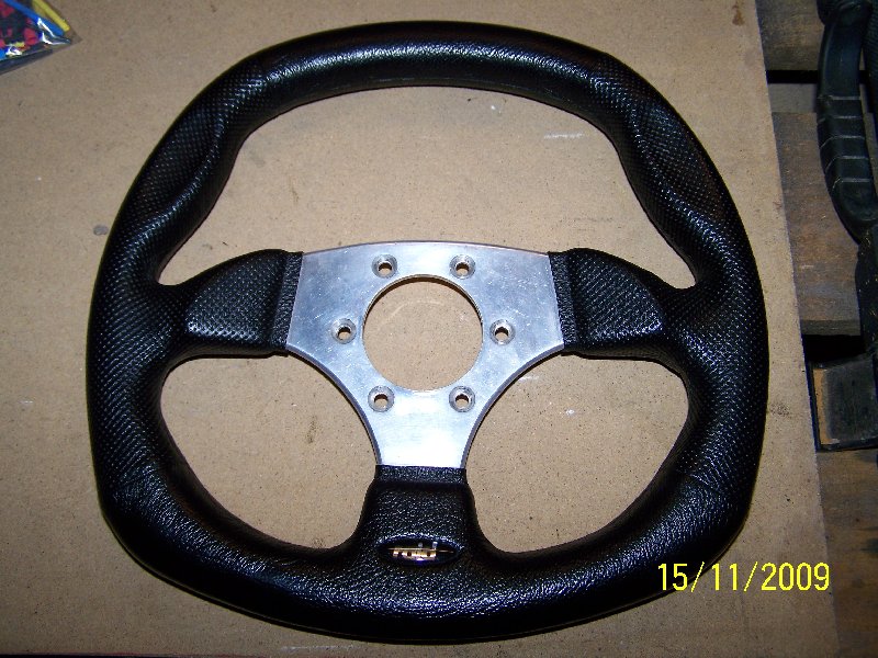

Somit hab ich den Stern meines neuen Lenkrades etwas poliert und
mal nen Satz Felgen angeschraubt. :mrgreen:

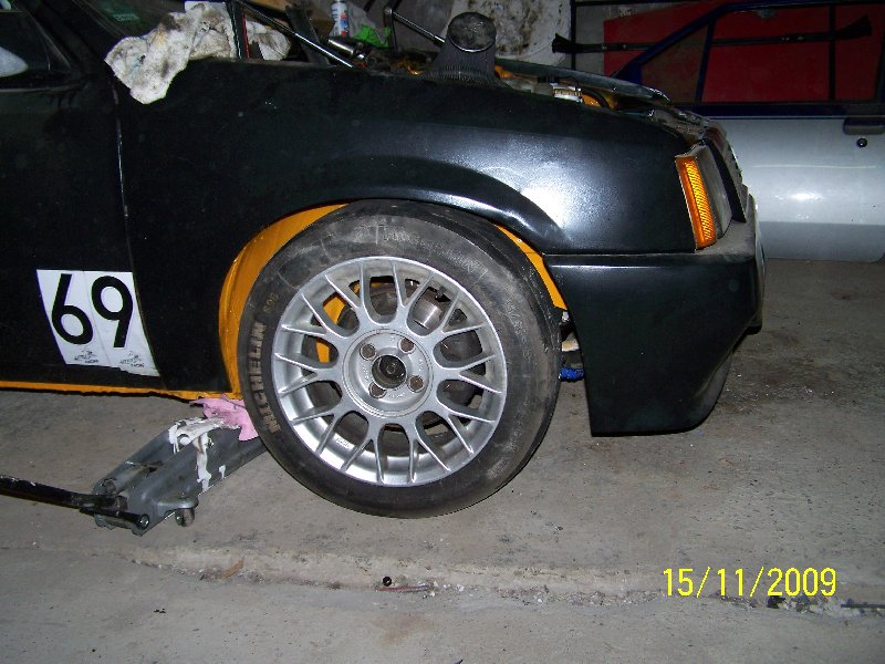

Sind echt geile Felgen. würd die auch Weiß Lacken. welche Reifengröße willste drauf machen? 195/50 oder 195/45
sind da Slicks drauf??? oder seh ich da was falsch?
Leistung misst wie Schnell du gegen die Wand Fährst, Drehmoment wie Fest !!!!
www.Lepke-Tuning.de.tl
Re: Alltags-A-Hu...
Es werden schon 195/45er Bereifung.
Find ich schöner.
Schwarze Autos und weiße Felgen passen schon ganz gut. :mrgreen: :dafür:
Siehst Du schon richtig,
sind noch Slicks drauf.

Re: Alltags-A-Hu...
Beitrag von Lil-G »
Oh wow sieht gut aus... vorallem die Slicks machen was her! Sind des Semis oder ganz Slick? Wenns Semis sind ist warscheinlich ne E-Zeichnung drauf und kannst se auf der Straße fahren und noch runterraddieren... Macht aufjedenfall Spaß :mrgreen:
