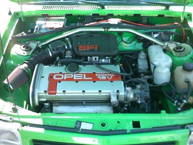

Das ist nicht Mein Motorraum.Auf dem sieht man die Strebe besser
Das ist Meiner
Kannst den Gaszug vom Tigra oder Corsa B 16V nehmen.Die sind Kürzer,und hängen nicht auf dem Ventildeckel.Mich hat der Lange Gaszug gestört!!
Im VIP Bereich steht sowas nicht drin.
Das ist Meiner

Dachte schon du hast deinen Motorraum auch mit PhotoShop bearbeitet, damit er auch so grün ist wie auf deinem Avatar Bild, du schlingel *gg*
Ist die strebe eigenbau?
Und das ist dein Wintercorsa oder wie? (hast ja 2 von denen)
So wie's aussieht hast du einen 1-armscheibenwischer, leider ist das bei uns nicht zulässig
Muss bei mir auch noch den Scheibenwischer motor neu platzieren, weil ich ja die spritzwand, von den befallenen grausigen löcher erlöst habe.
mfg. mario

Habe zwar 2 Corsa's,aber der Obere mit der schönen Strebe ist nicht Mir.Den hab Ich im Netz gefunden.Die Stebe von dem gibt es so zu Kaufen.Hersteller weiß Ich aber gerade nicht mehr.
Sind beide nicht mit Photoshop bearbeitet.Die sind so grün
Hab einen Fiat Uno Wischermotor drin.Brauche den Platz vom Wischergestänge für wichtigere Sachen

hi,
schön das er jetzt wieder läuft!
und wie fühlt sich das an, wenn man fährt?
meine letzte Fahrt war von 2 Monaten, befor ich ihn wieder ausseinader gebaut habe.
kanns kaum erwarten bis er wieder läuft, aber habe noch etwas probleme mit meinem Antrieb
Das ist im Corsa a gar nicht mal so leicht
mfg. mario

Re: Mein neues Projekt - Corsa A C20XE
naja, zum fahren kann ich ja noch nicht viel sagen, bin ja nur paar Runden übern Hof gedreht, um mal zu hören wo es denn noch klappert ;) Aber die Vorfreude ist gross!! Donnerstag wird er zugelassen.
Hab mir gerade noch 3 Tage Urlaub erbettelt, damit ich diese Woche fahrfertig werde
Sind noch einige Kleinigkeiten zu erledigen, neue Scheinwerfer, Domstrebe vorn und hinten umschweissen (@ Miststück, Päckchen ist da,danke!), bisschen Mucke,EGS System einbauen, Aktiv-Kohlef. einbauen.
Ausserdem hab ich gesehen, dass er hinten links etwas tiefer ist als rechts.Obwohl beide Federn gleich eingestellt sind.
Dann noch die Frau etwas antreiben, dass sie den letzten Sitz und die Türvkleidungen fertig bekommt ;) Gut, dass sie hier nicht mitliest ;)
Und wenn er dann schön gewaschen und poliert ist, gibts wieder paar Bilder.
UNd rückt mir mal die Daumen, dass nicht noch wieder was schief geht... denn ein wenig Sorgen macht mir der Motor im warmen Zustand, läuft zwar rund aber wenn er richtig heiss ist, rasselt er etwas. Naja, wenn alle Stränge reissen, kommt mein Cali Motor rein.
