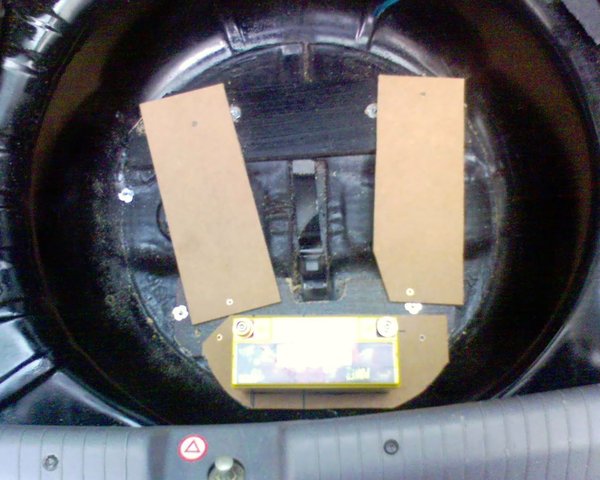

Erstmal nen ebenen Untergrund schaffen und die Batterie einlassen
Dann war erstmal das anfertigen der Schablone angesagt (stück Karton zugeschnitten)
Zum Glück war ich ja in der letzten Woche noch im Hornbach und habe 5stk holz für 7€ mitgenommen :bonk:
Also daheim Das Holzlager durchforstet und siehe da es war ein "passendes" stück dabei, außenmaße waren glaub 68x60cm :D
Die wurde dann schön mit der Stichsäge zugeschnitten und heraus gekommen ist dass...
Wurde dann gestern Abend noch lasiert....
Vorhin hab ich dann mal das was drauf soll grob angelegt
Morgen wird dann die Aussparung für die Batterie gemacht

Hast du die unteren Stücken einfach ans Bleck gespaxt? RR-Halter abgeflext? Ich bin mir noch unschlüssig, wie ich das gestalte..
Engel
Beiträge: 889
Fahrzeug: Corsa B 1,4L 16V
Wohnort: Herxheim bei Landau
Re: El Siggi, stillstand nicht mit uns ^^
Beitrag von Engel »
Moin
Also den Halter hab ich nur nach unten/hinten gebogen...
Und die untersten Bretter sind mit M5 Schrauben (Große Unterlegscheibe dazwischen) und Einschlagmuttern befestigt ....
Die Bretter darauf sind mit normalen schrauben befestigt worden
Ich hab das ganze mit Zinkspray Silikon und Lack versiegelt :dafür:

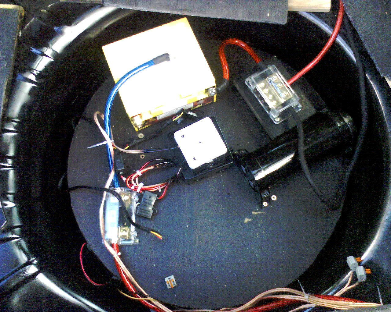

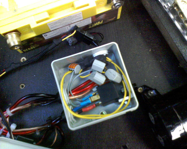

So nachdem ich mich heut morgen mal wieder aufraffen konnte, hat sich nun wieder nen bissle was im Auto getan.
Bilder gibts natürlich auch
Da unten müssen noch 2 weitere Verteiler und ein einzelner Sicherungshalter rein damit am großen Audison Verteiler genug Platz für die Endstufen bleibt
Saubere Vernetzung für Radio und Remote
