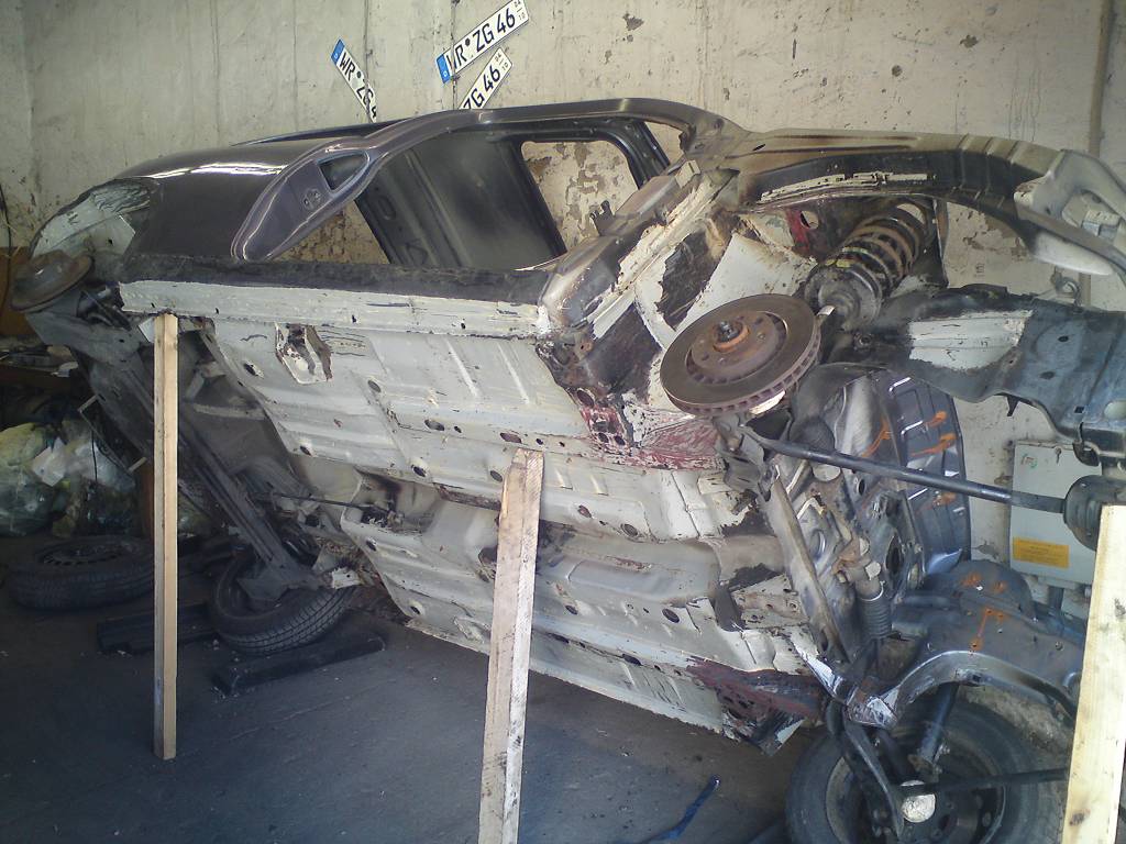

Warum sollte das nicht gehen, an der wand ist eine alte madratze als Polster und die räder sind gegen wegrollen gesichert und die Latten wurden so gekürzt das sie in einen winkel stehen wo sie nicht wegrutschen können.
Da wir keine Bühne haben und auch nicht soviel platz in der halle ging es leider nicht anders. Wollten ihn zuerst komplett auf die seite legen, da war mir aber das risiko zu groß das etwas an den Säulen oder der Seitenwand passiert.
So schwer ist er nicht mehr konnten ihn zu zweit schräg stellen.

also ich für meinen teil hätte die latten vielleicht noch irgendwie gesichert aber grundsätzlich hätt ich damit kein problem...

genau darum geht es ja, das die nicht gesichert sind.
das risiko wäre mir zu hoch. :-(

Musst mal auf n paar Oldtimer - Teile und Schraubermessen gehen, da gibts Firmen die Bieten so n tolles gestell an. Da hängt man das Auto rein, macht unten die Bohrmaschiene dran und kann das dann so auf die Seite drehen. Mit so nem Ding hab ich schon mal gearbeitet... das geht richtig gut, vor allem weil man den Neigungswinkel verstellen kann wie man will. Für das, dass das so praktisch ist kostet es relativ wenig, so 100 - 300 € aber es lohnt sich.

So ding habe ich leider noch nicht gesehn, ist bestimmt ganz gut aber für ein mal benutzen währ es quatsch son ding zu kaufen, wenn mann sowas mit mehreren leuten kauft und es oft genutzt wird ist es bestimmt richtig geil.

Micha hättest du die achse noch ausgebaut, hättest du den ohne weiteres auf die seite auf ne matratze legen können hab ich früher mit den golfs und scirocco von daniel auch immer gemacht.

Gut das wussten wir jetzt nicht aber so ging es auch, hoffe nur das ich bald fertig werde. Das er zum strahlen kann und dann zu dir.

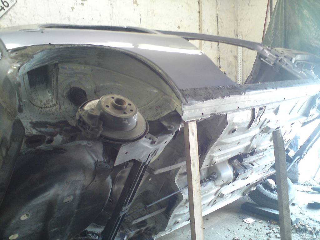

Fahrerseite habe ich heute fertig gemacht, morgen wird er gedreht und dann geht es an die beifahrerseite.
Und ich muss sagen es kamen ganz schön viele weitere roststellen unter dem u-schutz zum vorschein. Wahnsinn das es so viel ist hätte ich nie gedacht. Hinten sind beide Längsträger auf der ganzen länge schrott( an mehreren stellen stark angefressen) gibt es die einzeln oder muss man da was bauen???

längsträger kann mann kaufen, die brauchst du nicht nach zu bauen, am besten fragst du mal bei opel classic parts nach, die haben die meistens auf lager
