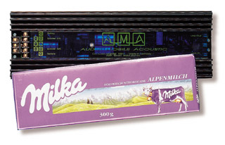

Wenn du bei der Endstufenwahl was richtig feines aber dennoch günstiges haben willst schau mal in der Bucht nach einer AMA Stereo 50 oder einer Protovision Reality. Die Endstufen haben in etwa das Fprmat einer 300g Milka Tafel und sind ca zwischen 50 und 100€ zu haben. Beim Einbau auf gute Kühlung achten. Die Dinger haben mehr Dynamik als manche teure Endstufe und klanglich sind sie vom allerfeinsten.
