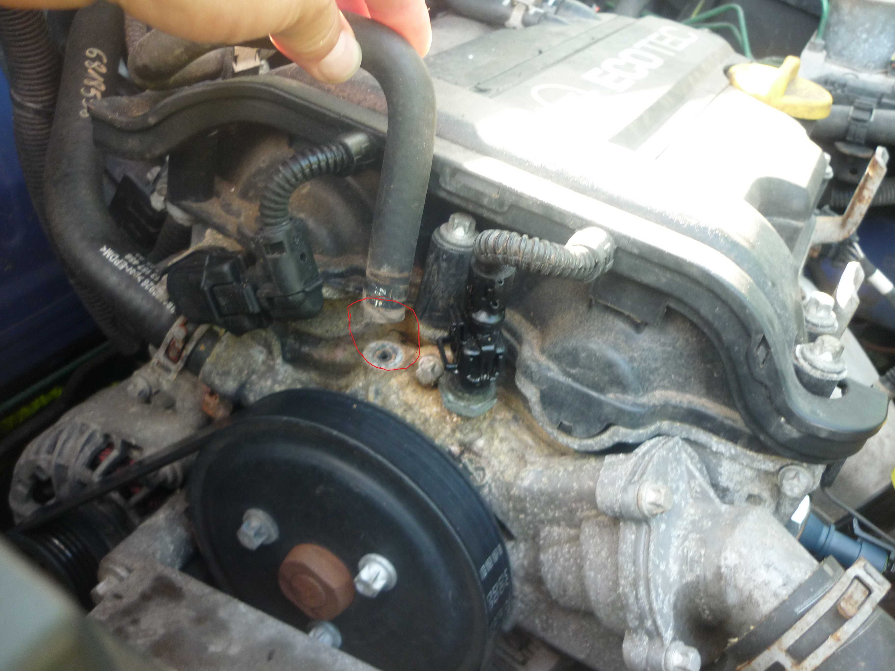

bei der probefahrt ging mir der behälter wieder komplett leer und nach kurzer suche, ist mir aufgefallen, dass der folgende schlauch sich gelöst hat (siehe bild)
welche funktion hat er und kann dies die ursache für den großen verlust sein?
es ist der schlauch, der in der verlängerung oben an den ausgleichsbehälter angeschlossen ist...

keiner was dazu zu sagen?

Mein Freund meint, wenn der Nippel abbricht ist der Motor heiß gelaufen (nicht heißgelaufen weil der Nippel abgebrochen ist sondern der Nippel abgebrochen weil der Motor zu heiß war).

ja das hab ich auch schon vermutet, aber welche funktion hat der schlauch?

Hallo!
Irgendwie verstehe ich hier die Frage nicht? Du hast doch selber schon festgestellt, von wo der Schlauch kommt und wo er hingeht.
Das komplette Kühlsystem steht bei laufendem Motor und darauf folgender Erwärmung unter Druck, damit ist es völlig egal, wo das System undicht wird, es werden auf jeden Fall große Mengen Kühlmittel herausgepumpt.
Natürlich hast Du durch den abgebrochenen Stutzen das ganze Kühlmittel verloren, wenn man immer weiter fährt, kann man dadurch den Motor bis zum Exitus heiß fahren.
Also schnellstens den Stutzen ersetzen und hoffen, daß es noch keine Folgeschäden gibt.
Übrigens: Du brauchst keine neue Wasserpumpe, den Stutzen gibt es einzeln (jetzt aus Messing inkl. Dichtung). Der abgebrochene ist aus Kunststoff, kann aber leicht ausgebohrt und ersetzt werden. Selber machen oder machen lassen, kostet nicht die Welt.
Gruß Ralf

Ja aber es kann ja auch sein, dass der stutzen aufgrund der hitzeentwicklung irgendwie ein riss bekommen hat oder irgendwie weich wurde, weil das thermostat nicht geöffnet hat! Wie kann ich denn das thermostad auf richtige funktion prüfen?
Ich stehe jetzt vor der entscheidung entweder nur den stutzen zu erneuern oder den stutzen + thermostad...und hoffen, dass die wapu noch ok ist

Hallo!
Ich würde erst einmal den Stutzen erneuern (oder erneuern lassen) und probieren, wie der Motor sich dann verhält. Der Stutzen kostet nicht viel beim FOH, mit dem Thermostat und der Wasserpumpe würde ich erst noch warten.
Der Stutzen bricht aufgrund Materialermüdung ab, der ist nicht wegen eines klemmenden Thermostates abgerissen, die Überhitzung kam erst nachher.
Gruß Ralf
