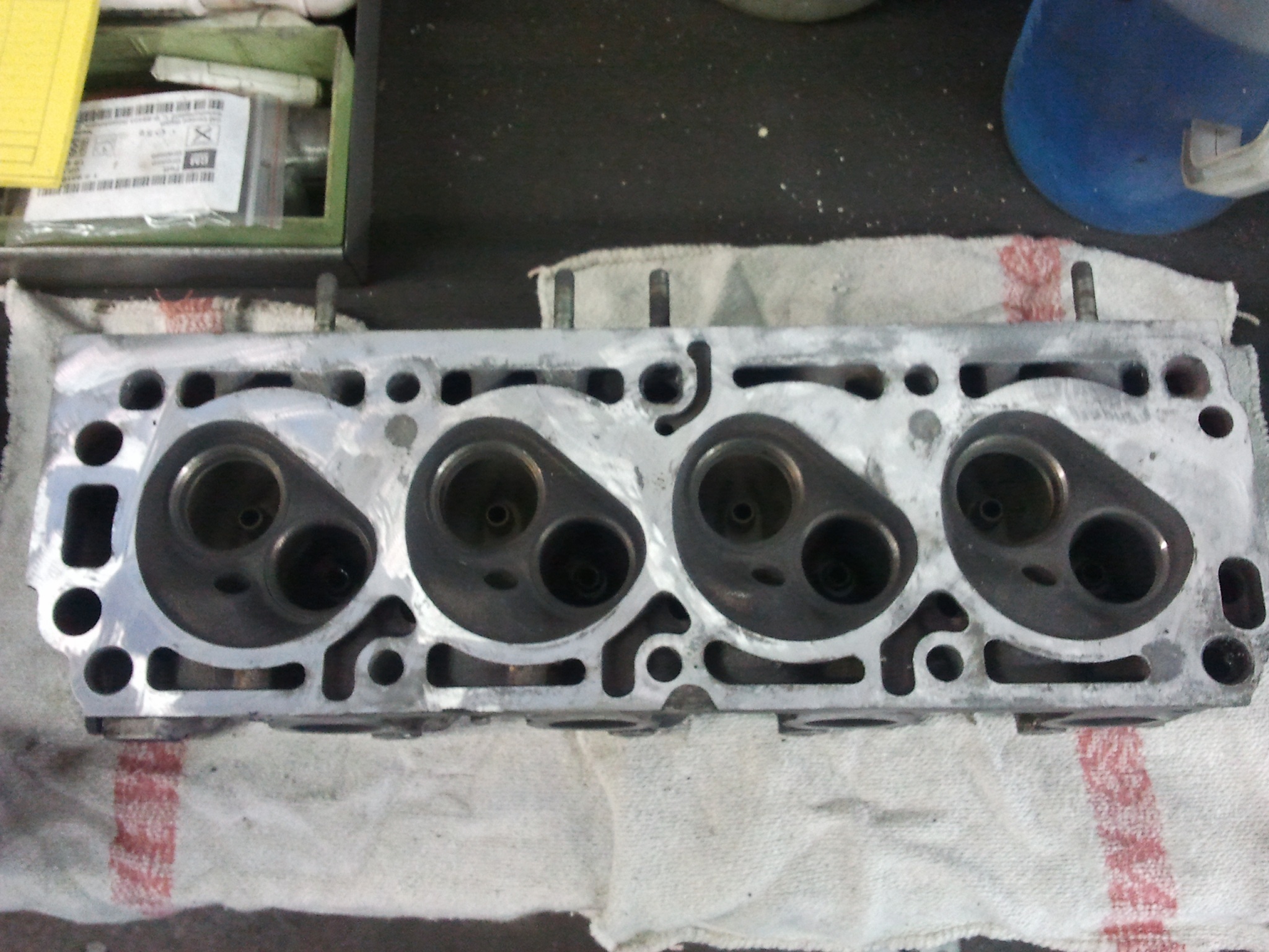

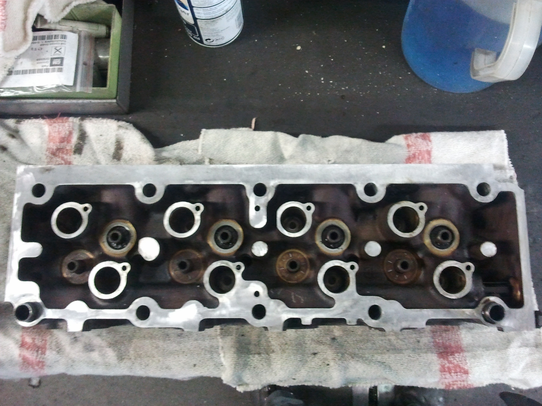

Machst auch neue Hydrostößel rein?
Sieht gut aus , weiter so :dafür:
Re: "Rio-Verde" Corsa B (1,2 8V)
Mit den Stößeln bin ich mir noch nicht sicher... aber wenn man schonmal drann ist gibt es eigentlich nichts dagegen zu sagen oder ?
Ventile werden neu eingeschliffen mehr aber auch nicht denk ich!
Mein Kopf hab ich mal derzeit ein wenig sauber gemacht bevor er zum Planen geht.
Kanäle werd ich danach selbst bearbeiten.

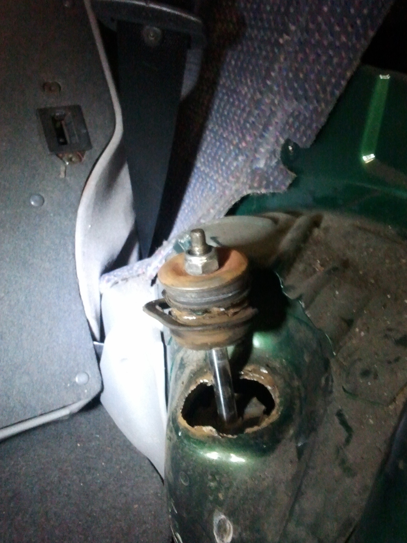

Und zugleich eine sehr schlechte Nachricht :-( :-(
Meine Stoßdämpferaufnahme hinten Rechts hat sich verabschiedet... heist sie ist rausgebrochen :/
Hoffe das kann ich schnell wieder in Ordnung bringen. :wall: :wall:
Falls jemand an Spenderdome kommt einfach bescheid sagen!

ohje was für ein mist :-( :?

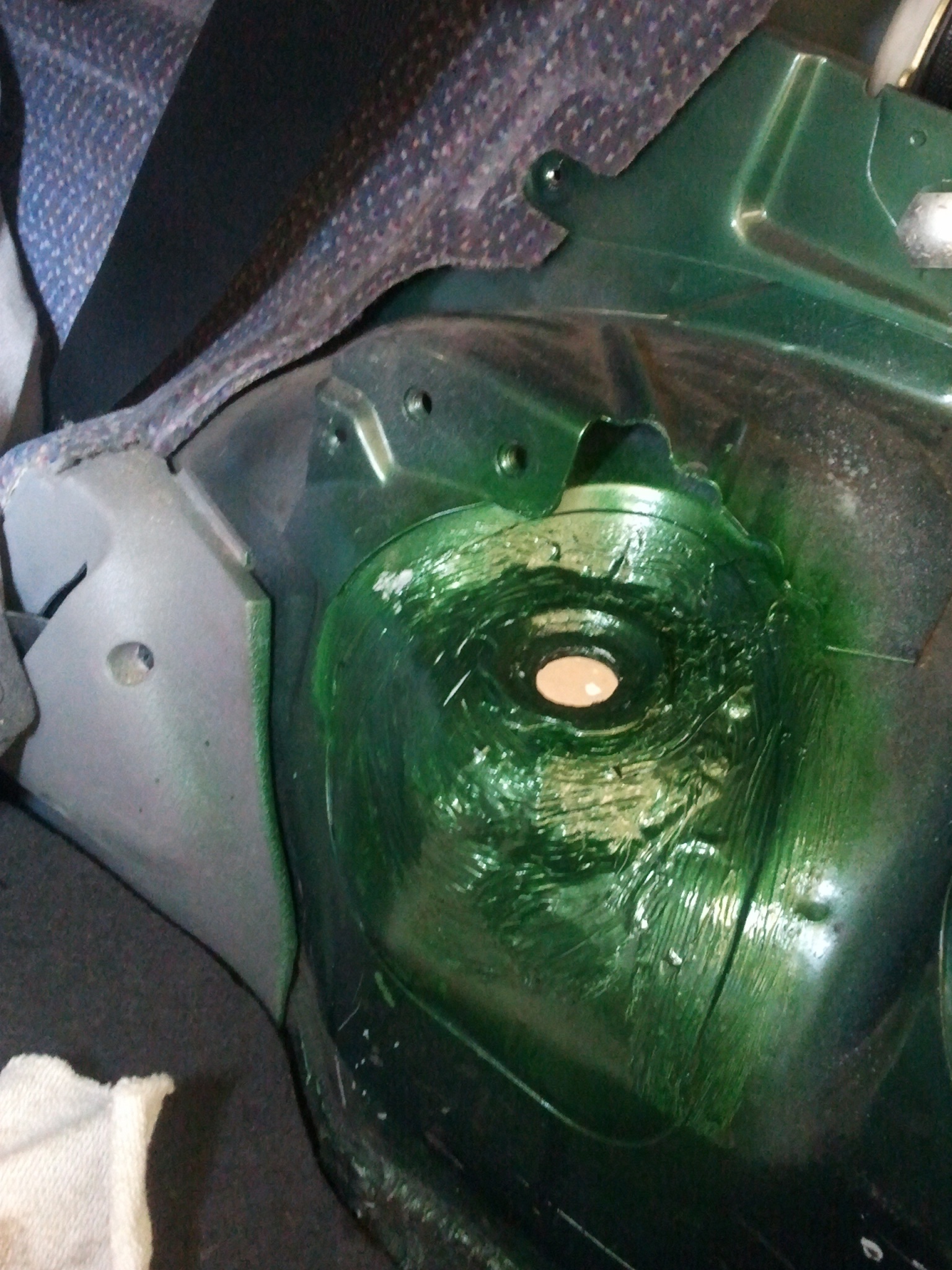

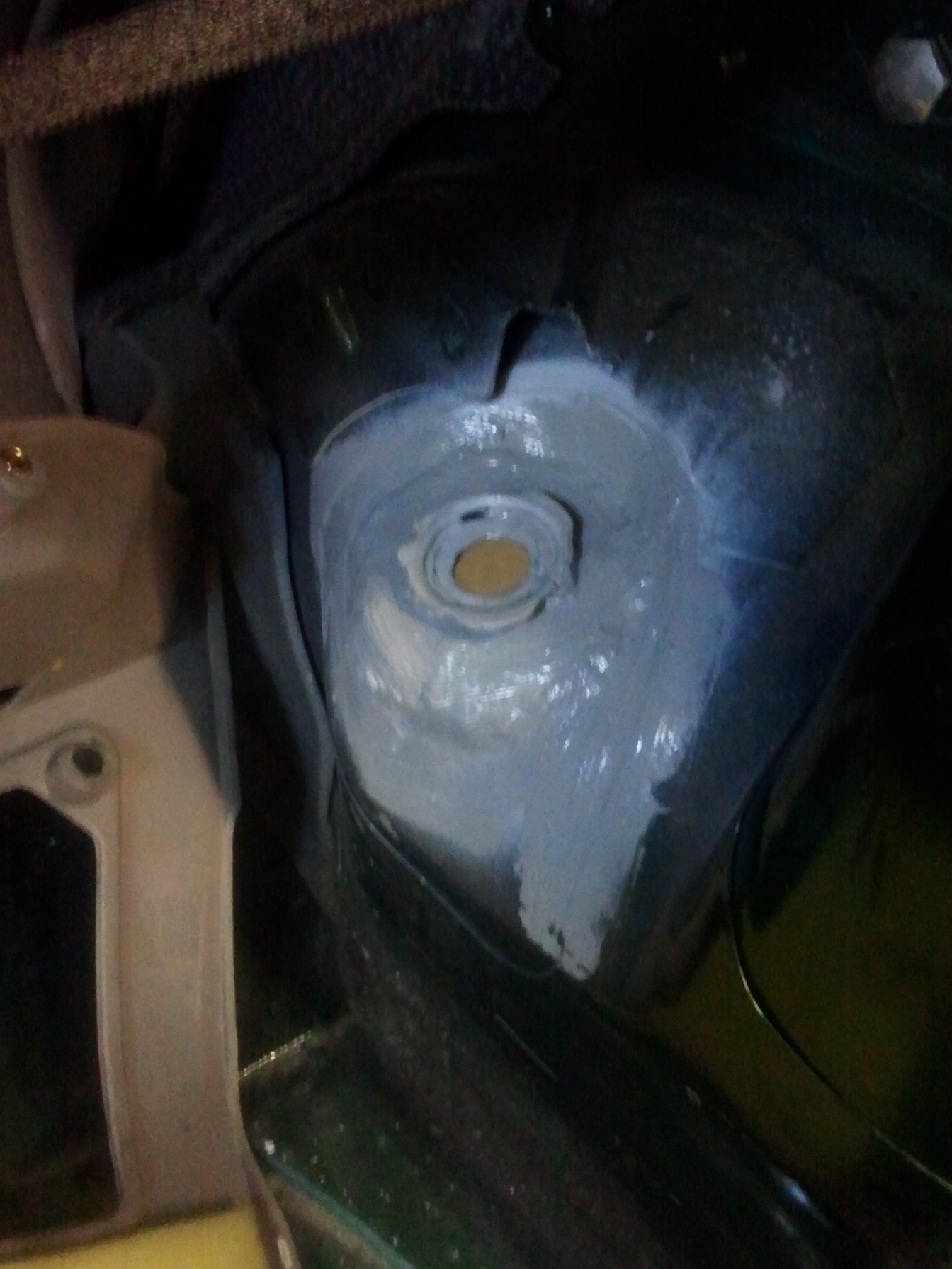

Hier mal ein paar Bilder von den Domen :dagegen: :dagegen:
so sah das erschreckende Bild aus
Nach dem Schweissen:
Abgedichtet, grundiert und lackiert.

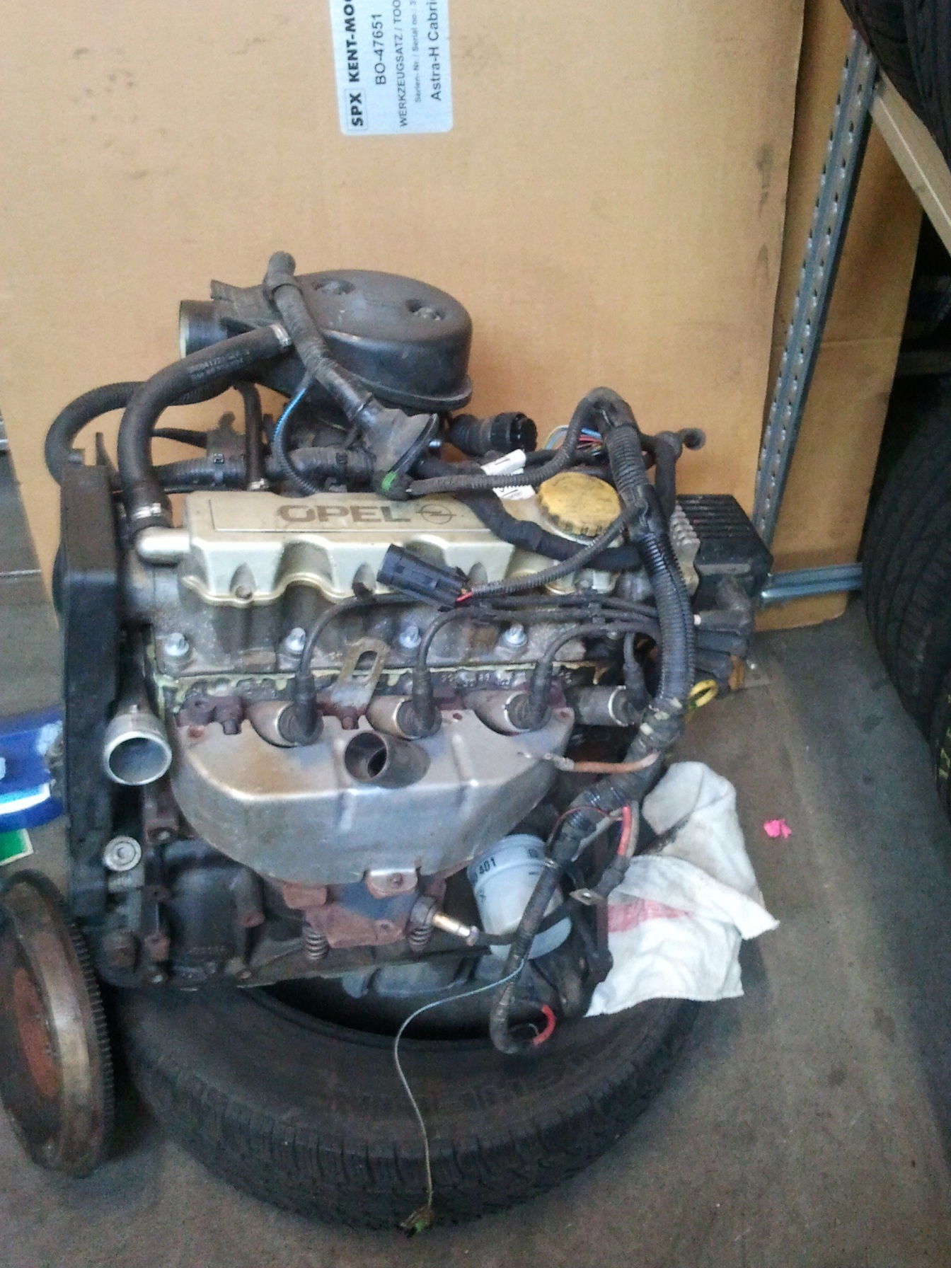

Spontan hat sich ergeben das ich einen X16SZR in mein Corsa hängen werde.
Denke mal das das in der nächsten Zeit relativ schnell über die Bühne gehen wird!
Endlich mal keine 45 PS mehr also ein Leistungszuwachs von 30 PS :) :dafür: :dafür:

Schöner Motor. Sollte ja relativ wenig geändert werden. Denk an die Bremse. Viel Spaß noch :-)
Ja, das ist quasi Plug and Play.
Steuergerät und Motor Tauschen und fertig :)
Effizienter kann man nicht tunen :driving:
Naja: Denk an die Wegfahrsperre.
Und wie gesagt die bremse, und Stabi vorn verbauen, da du keinen am 1.2er haben dürftest.
