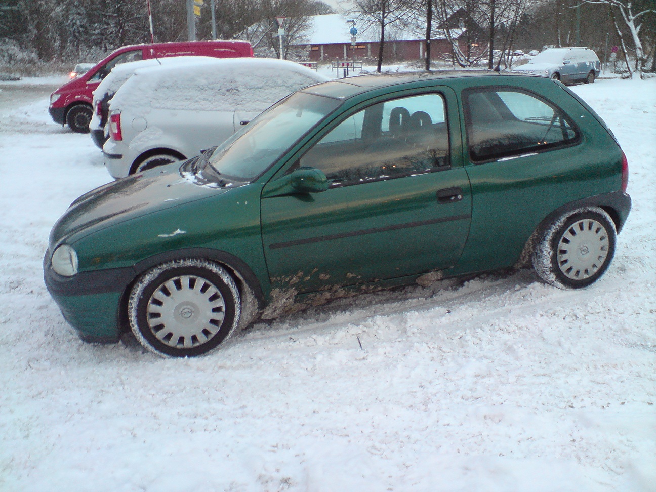

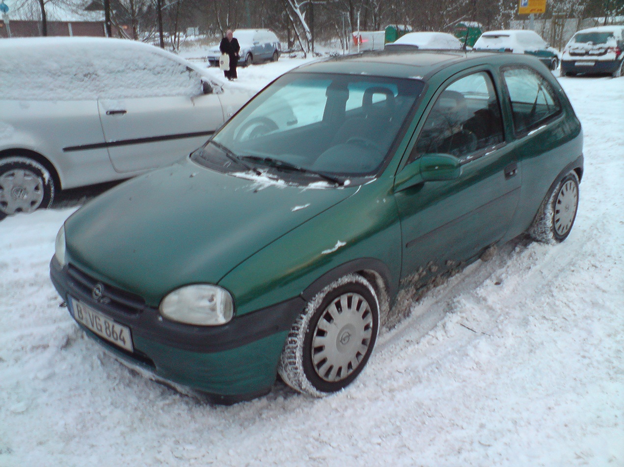

Erstmal nur 2 Bilder...
So hatte ich ihn gekauft, nur das Fahrwerk war zu diesem Zeitpunkt schon eingebaut.
Im Kalten Winter
Im Kalten Winter

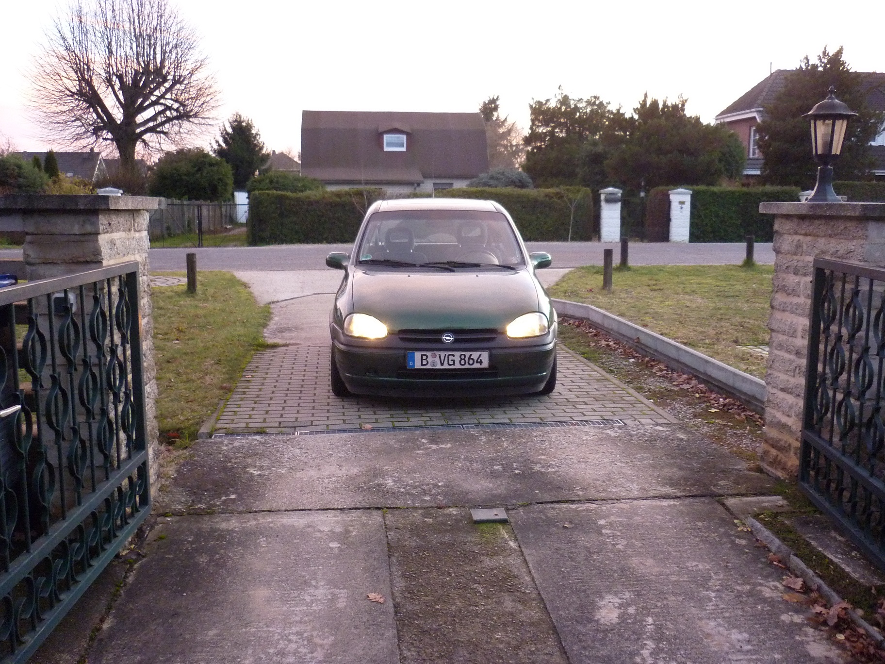

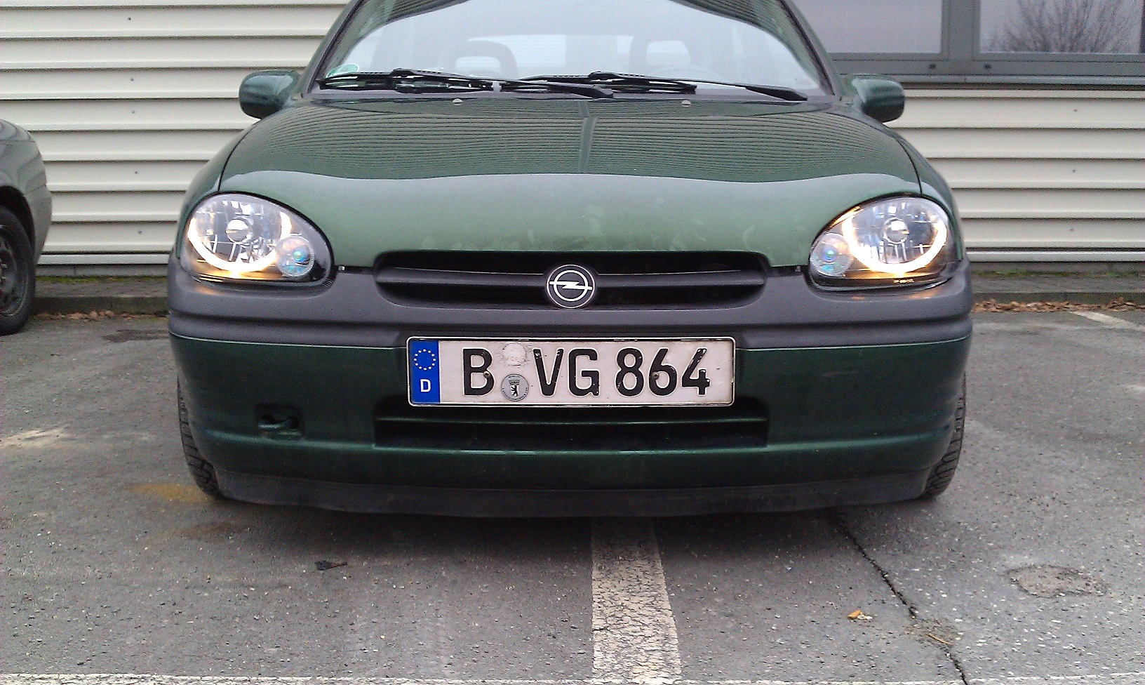

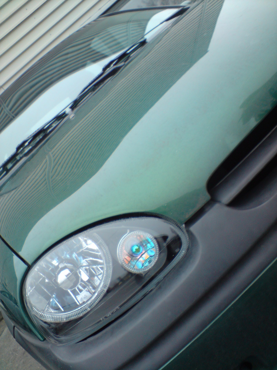

Hier nochmal ein paar Bilder unter anderem von den neuen FK Scheinwerfern.

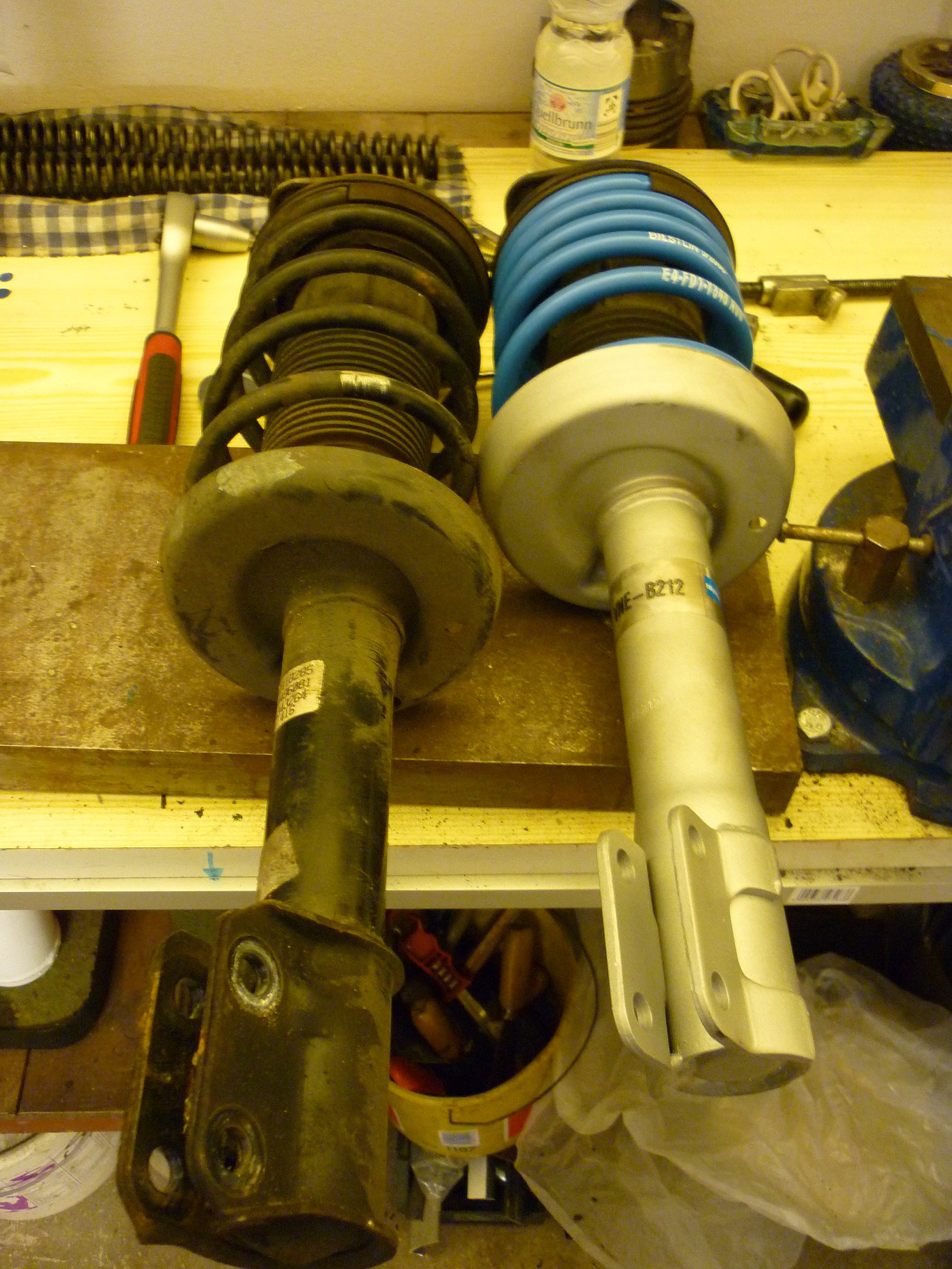

Re: Mein Grüner B Corsa (1,2 8V)

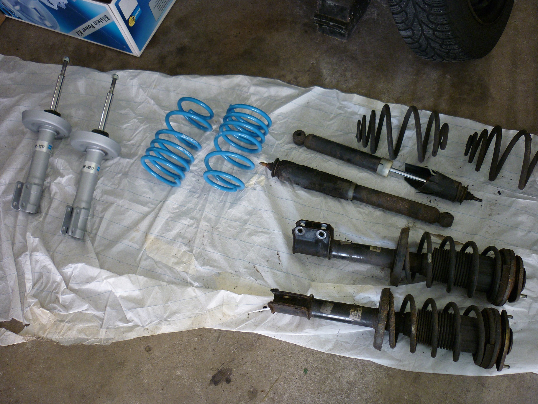

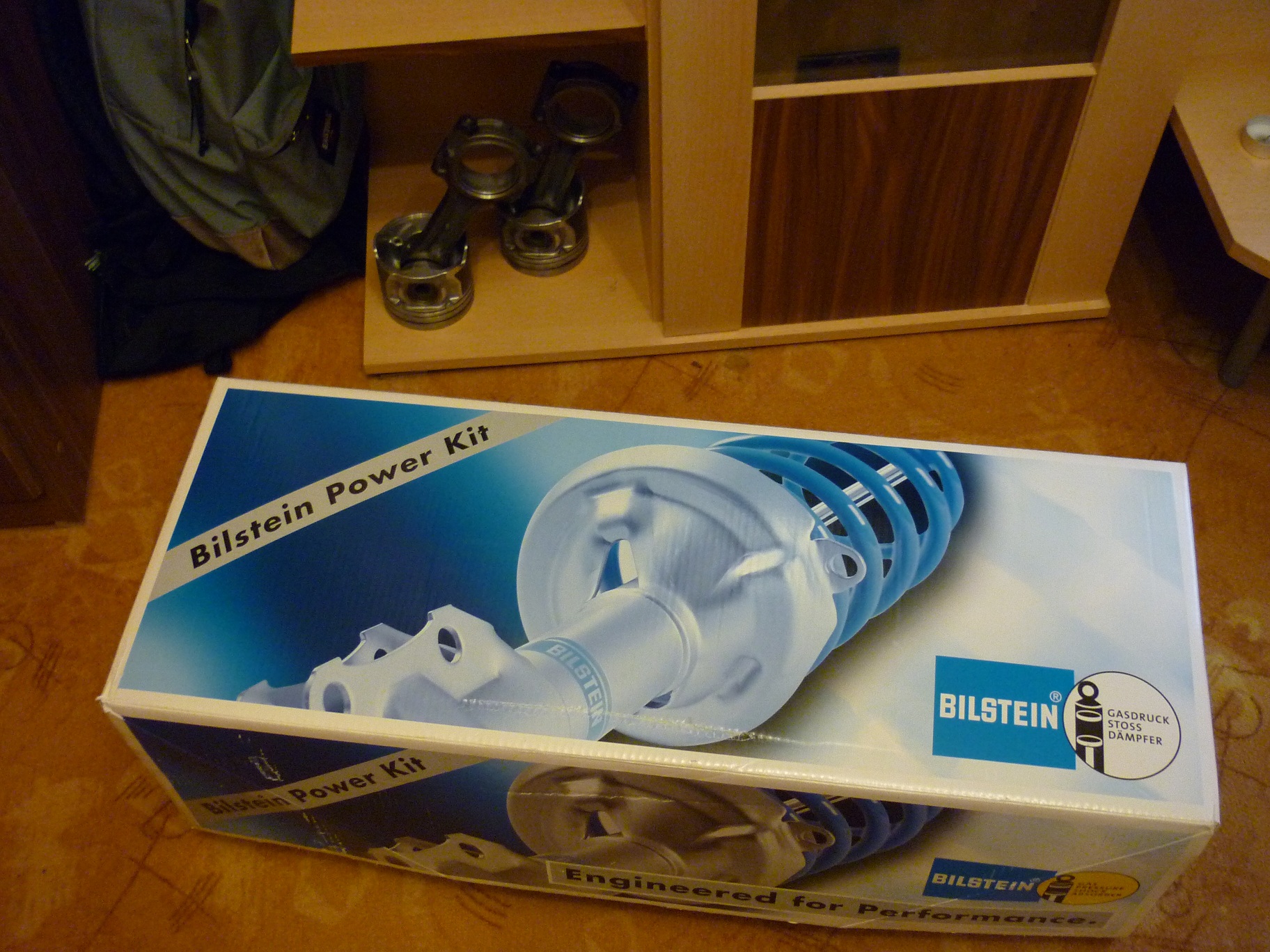

Hier nochmal nachträglich ein paar Bilder vom Einbau meines Bilstein Fahrwerks =)
Konnte es kaum erwarten auszupacken :)
Vorher
Vorher

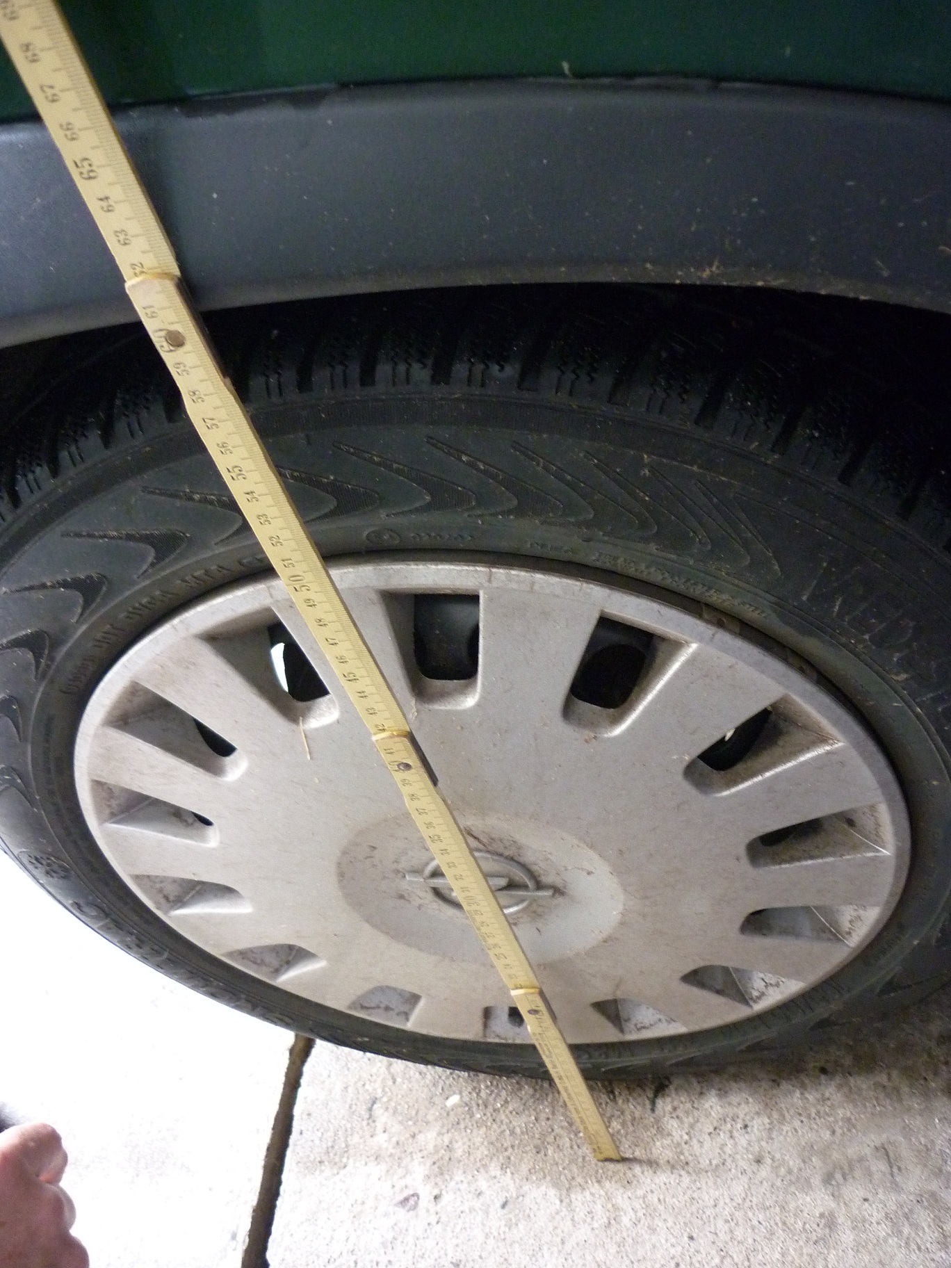

Erstmal Ausmessen
Erstmal Ausmessen

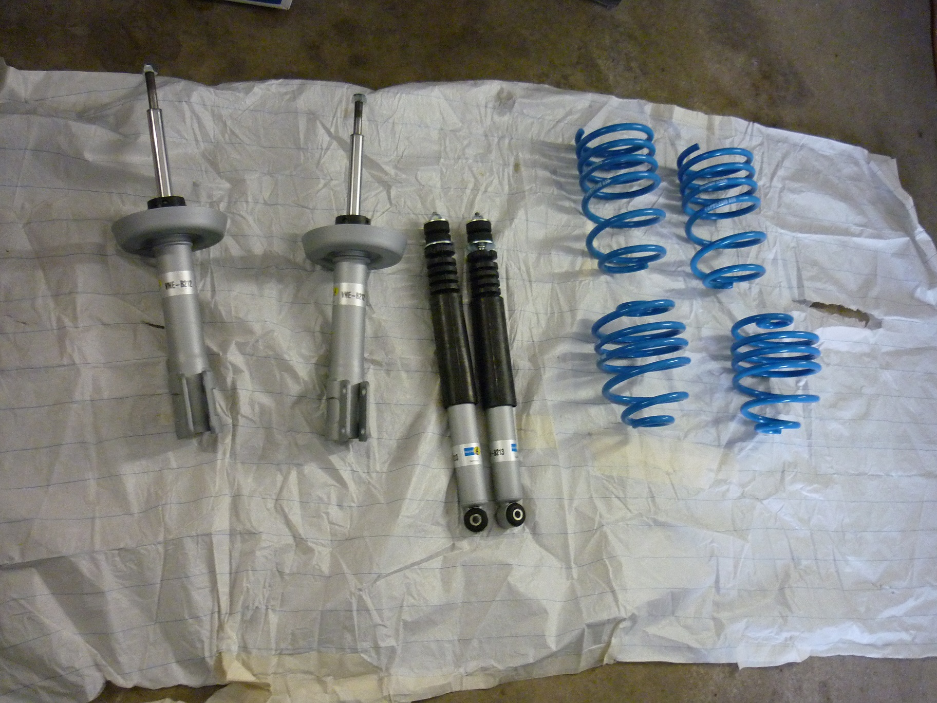

Alles ausgepackt
Alles ausgepackt

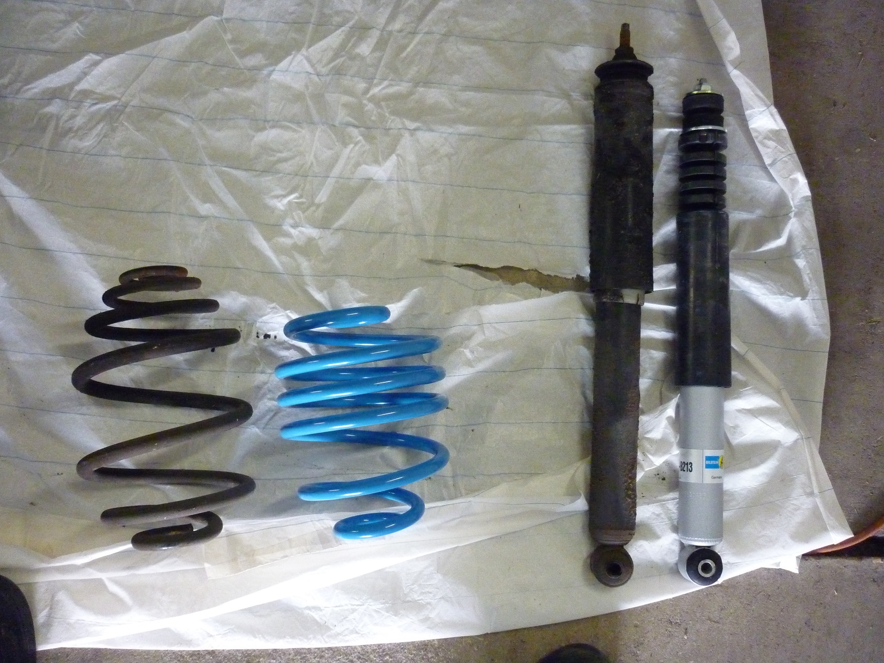

Hinten Alt/Neu
Hinten Alt/Neu

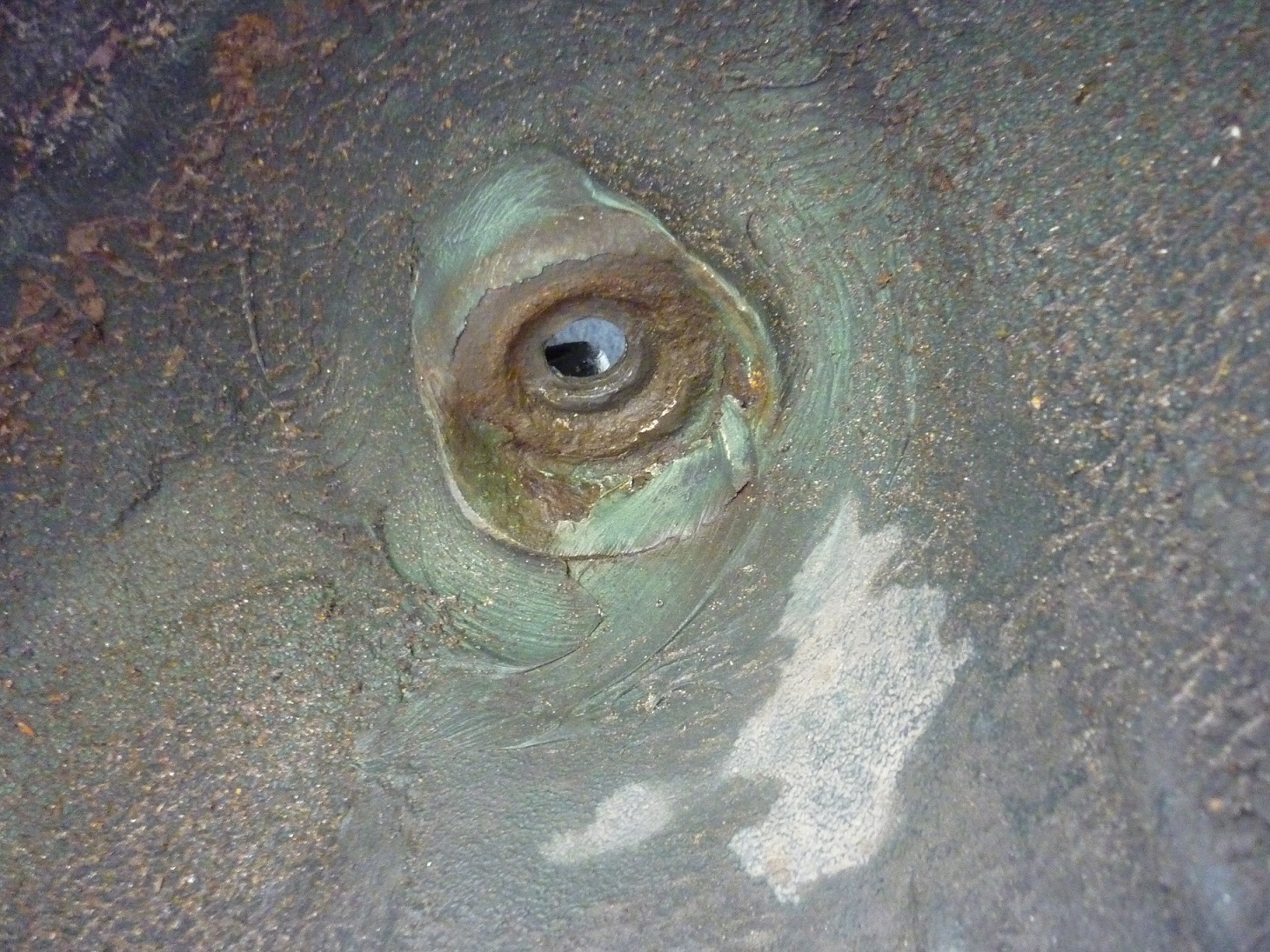

Stoßdämpferaufnahme Hinten - Rostbekämpfung

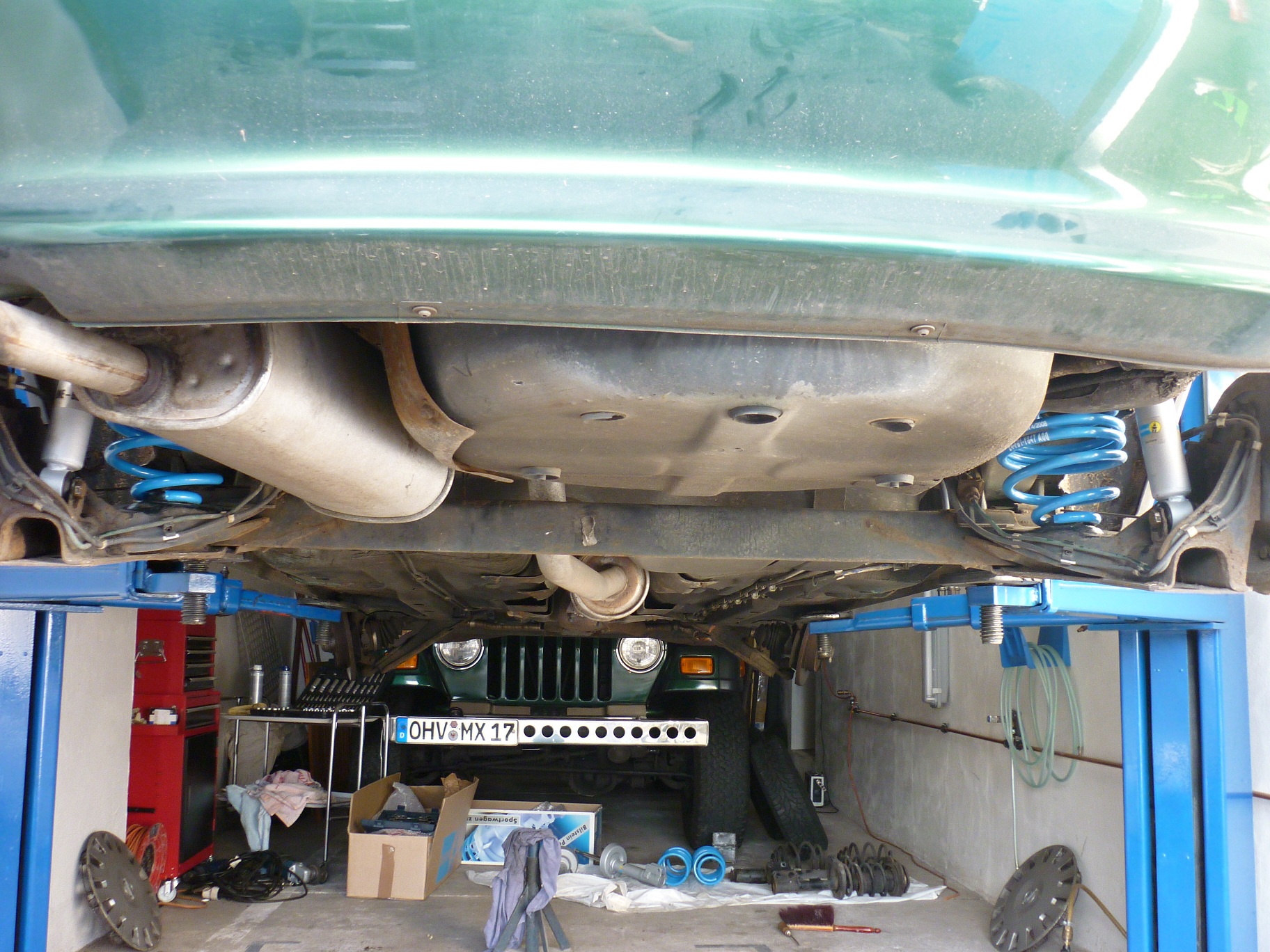

Hinten Komplett Neu
Hinten Komplett Neu
Auf der Bühne.
Auf der Bühne.
Altes / Neues Fahrwerk

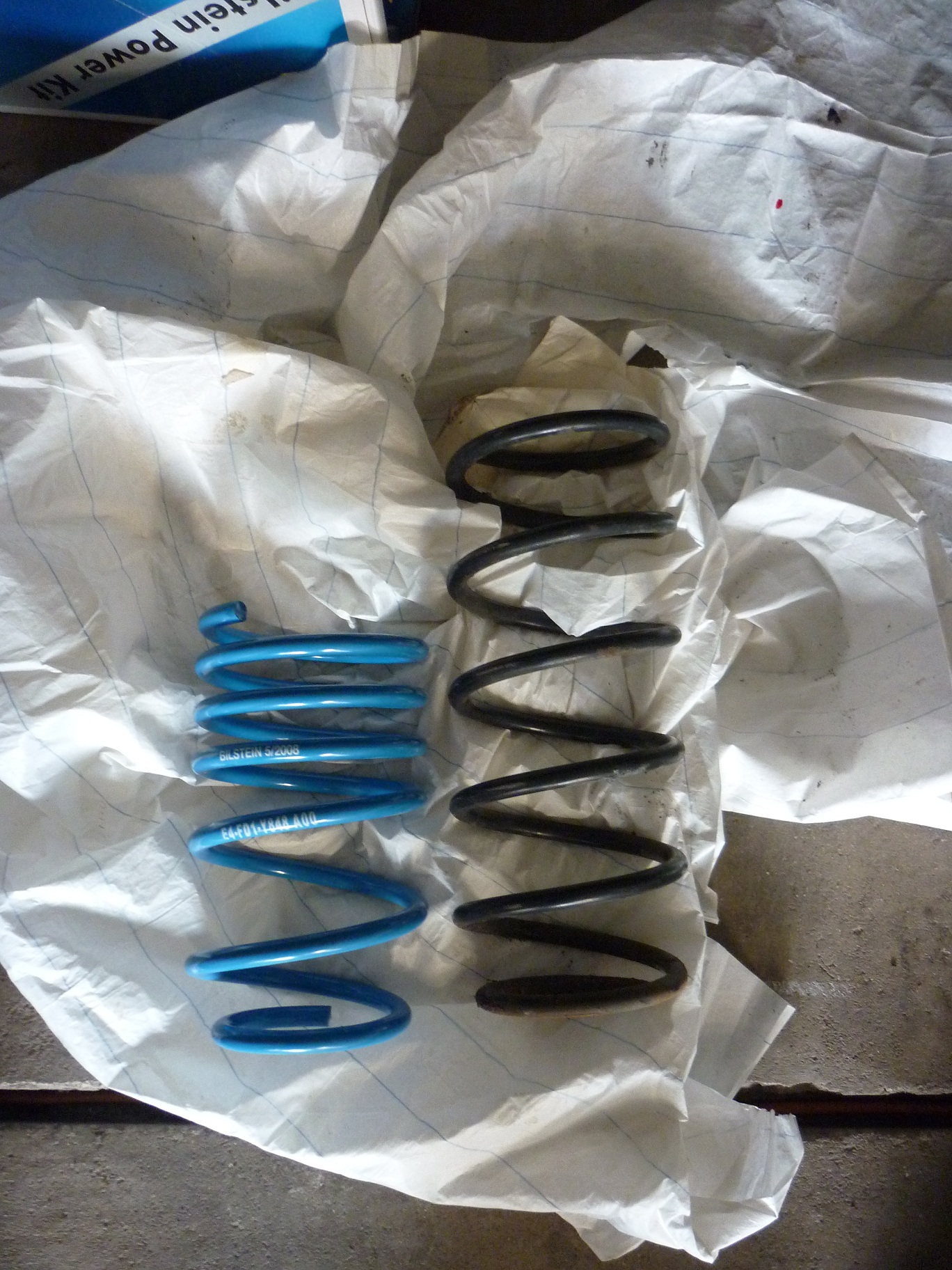

Federn
Federn
Federbeine
Federbeine
FERTIG
FERTIG

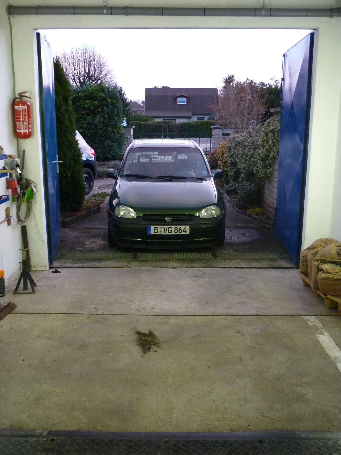

So Gefällts
So Gefällts
Nov/2010
