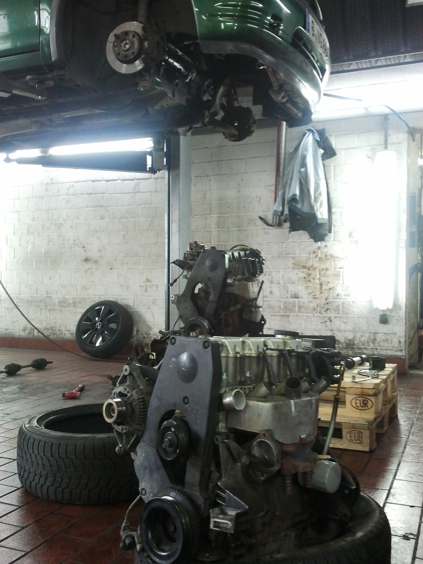

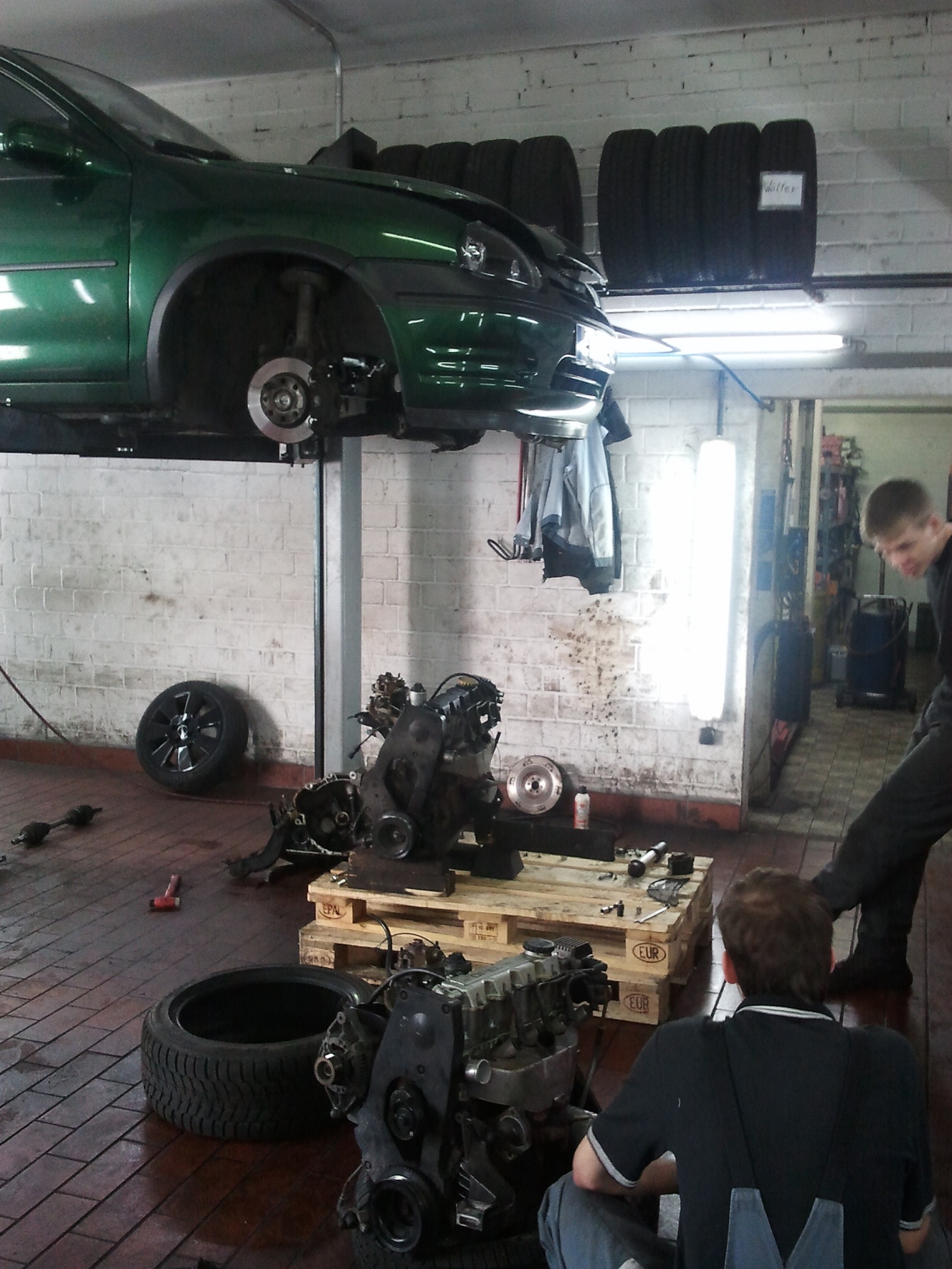

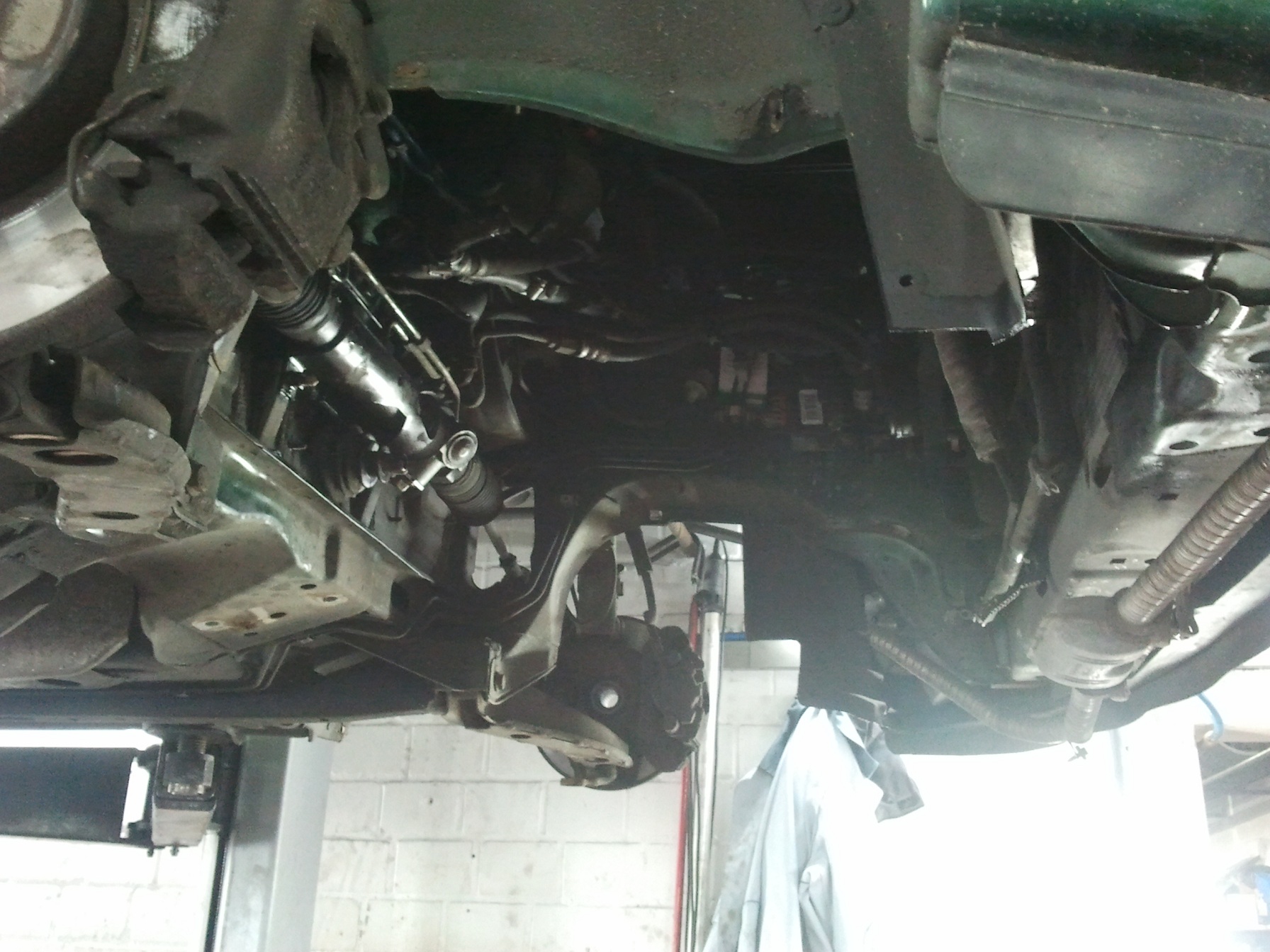

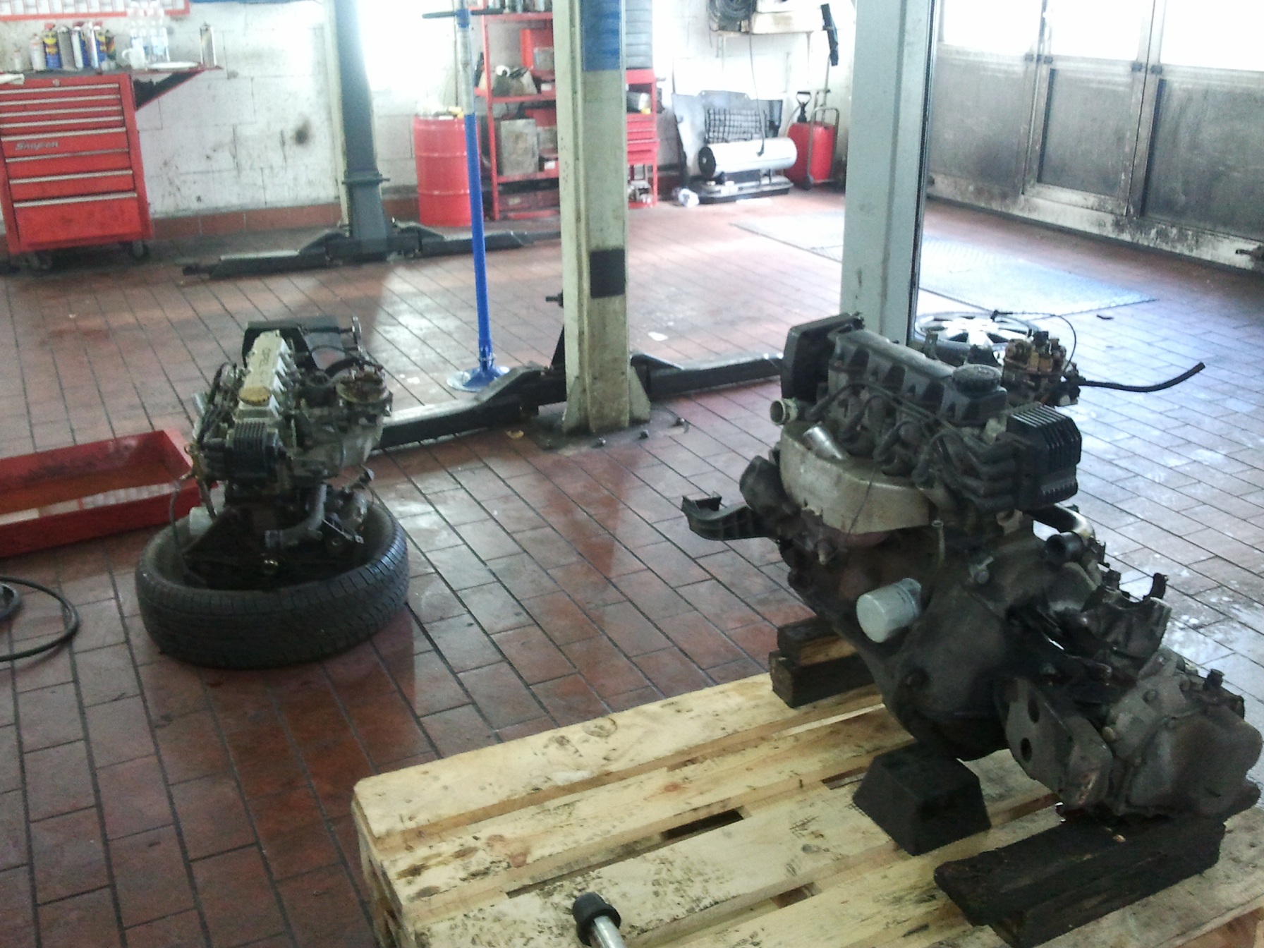

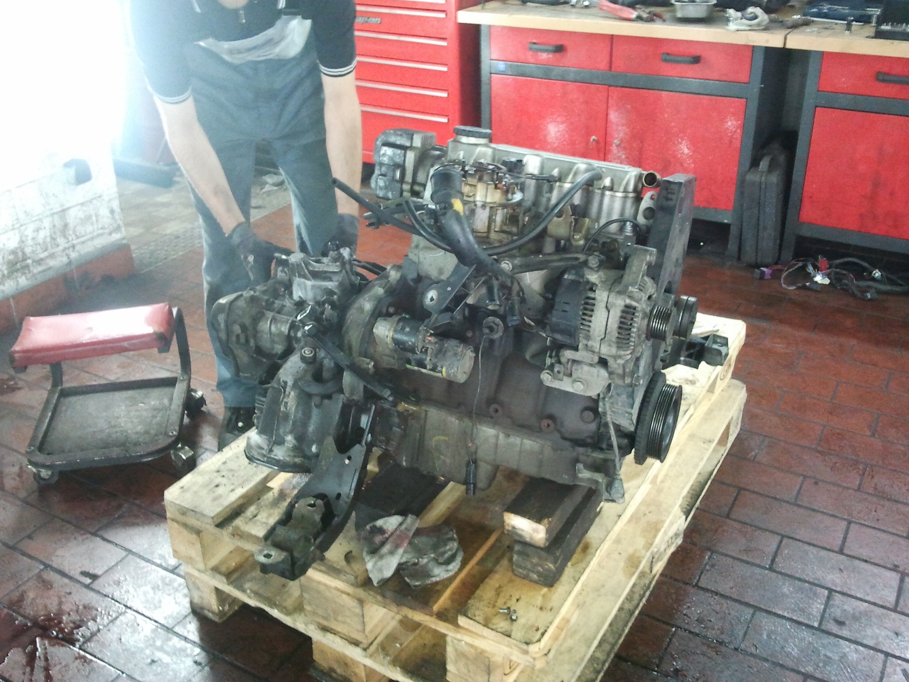

Bin am Wochenende mal endlich dazu gekommen den X16SZR einzubauen!
Mit der Hilfe von 2 Kumpels und einer Bühne ging es relativ schnell und Problemslos :dafür:
Haben den Motor samt Getriebe einfach nach unten raus genommen alles umgebaut und wieder rein :)
Das einzige was man etwas umbauen musste war der Klopfsensor, dort musste man den vom X12SZ verbauen (1 Kontackt) da der vom X16SZR 2 Kontackte hat.
Und da ich das X12SZ Steuergerät samt dem kompletten Kabelbaum drin gelassen hab, hätte der Stecker dort logischer weise nicht mehr gepasst.
Und der Gasseilzug musste ebenfalls etwas umgeändert werden.
Zum Schluss nochmal die Schaltung einstellen und dann kam der spannende Moment ob die Kiste anspringt. Und er sprang an... :dafür:
Lief der ersten paar Minuten etwas unrund aber hat sich dann relativ schnell gefangen!
