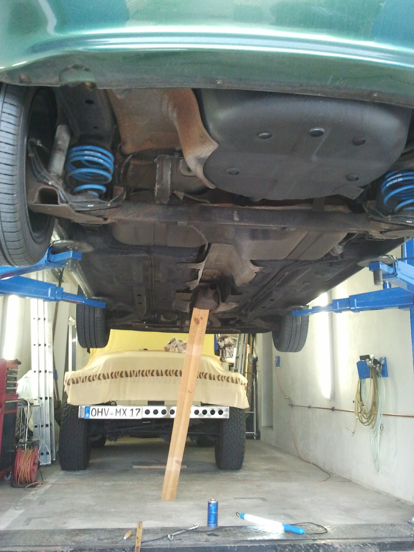

So zeigt sich nach und nach was das Alter des Autos an Arbeit mit sich bringt.
Viel Erfolg bei den nächsten Reperaturen, in der Hoffnung er werden nicht mehr so wahnsinnig viele sein :wink:

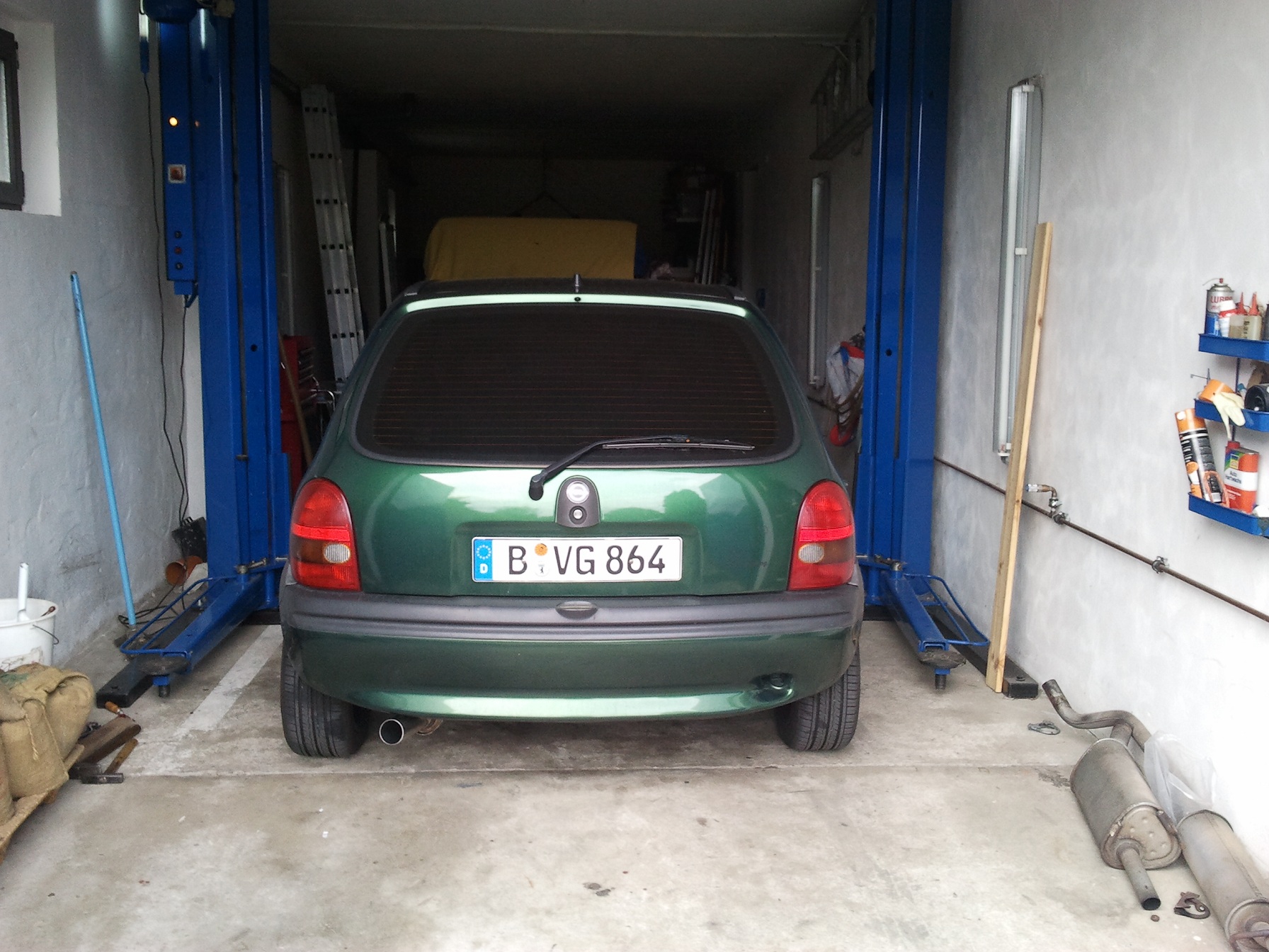

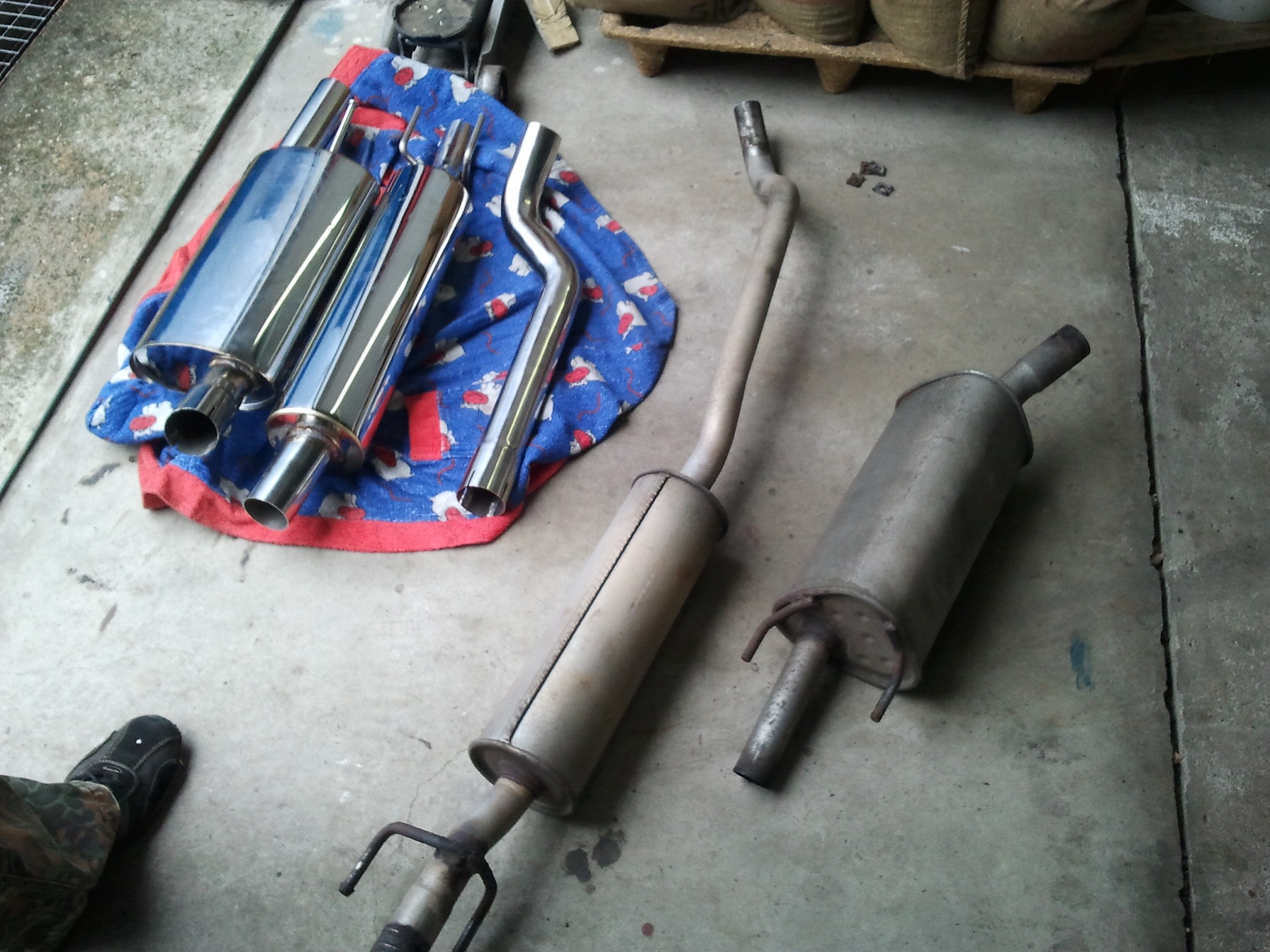

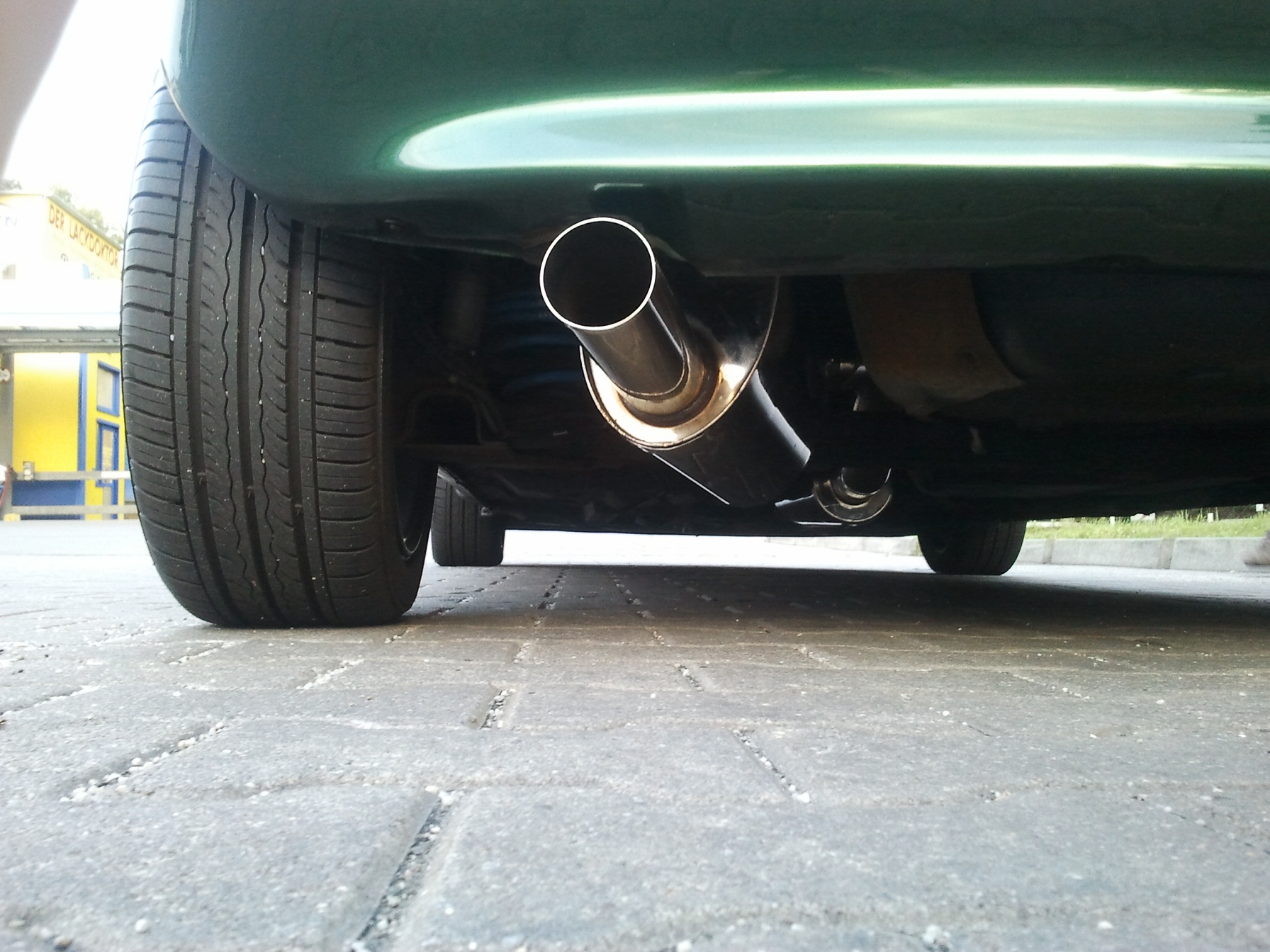

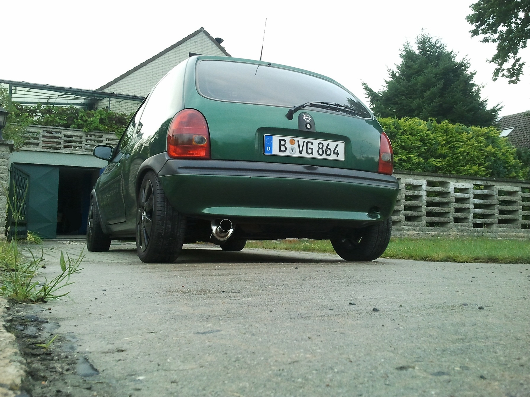

Da vergangene Woche meine bestellte Gruppe A von Friedrich Motorsport kam, musste ich sie natürlich am Wochenende erstmal anbauen :)
Erstmal die alte Anlage raus, hat sogar ziehmlich Problemlos geklappt musste nichts Flexen oder großartig dran rumreissen :mrgreen:
Nebenbei kam sogar mal die Sonne raus :dafür:
Nach einiger Zeit die wir mit dem Anpassen verbrachten saß die Anlage dann wohl optimal so das man mal Schauen konnte :)

Noch zwei Bilder nach der ersten kleinen Runde :)

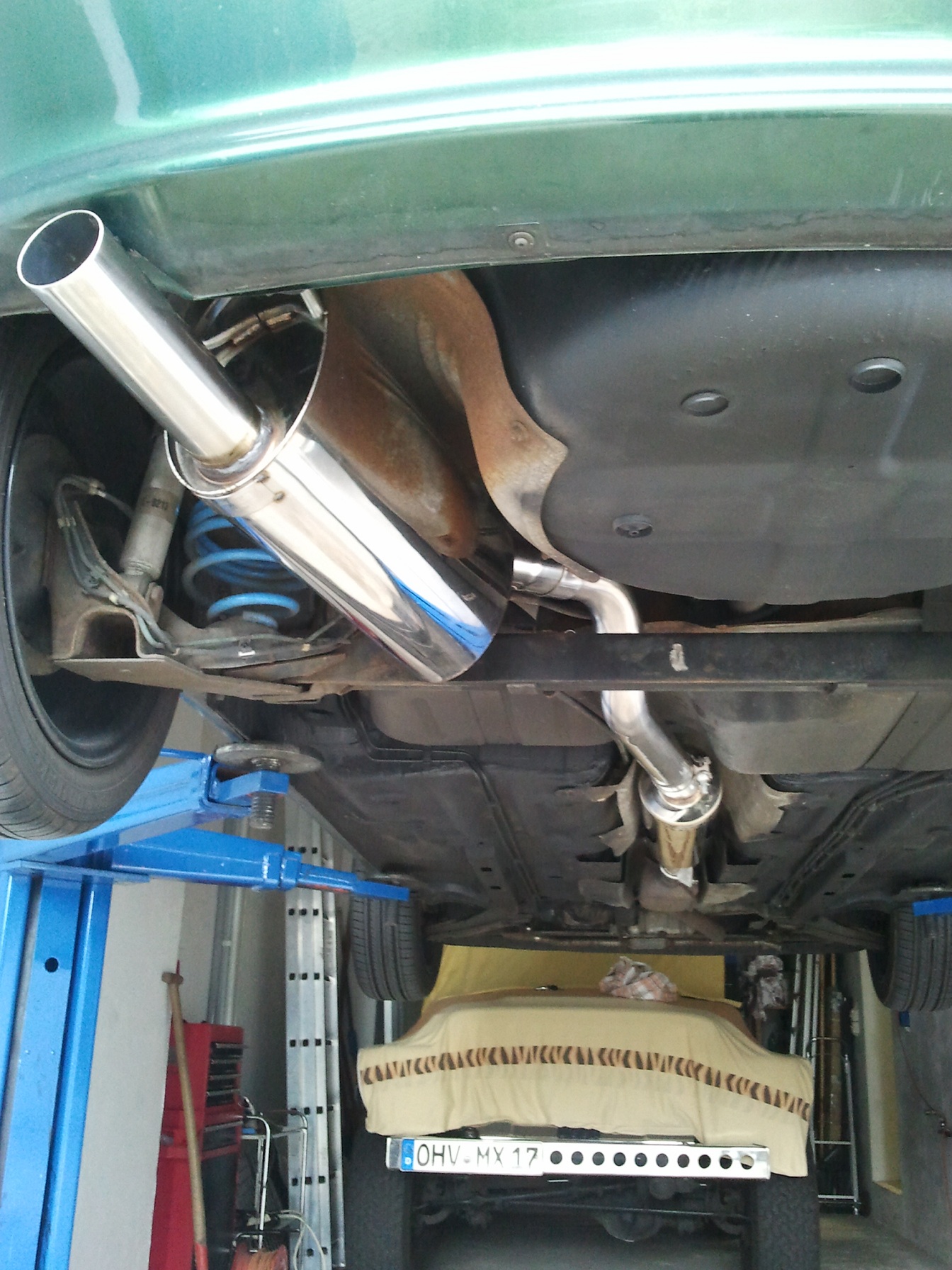

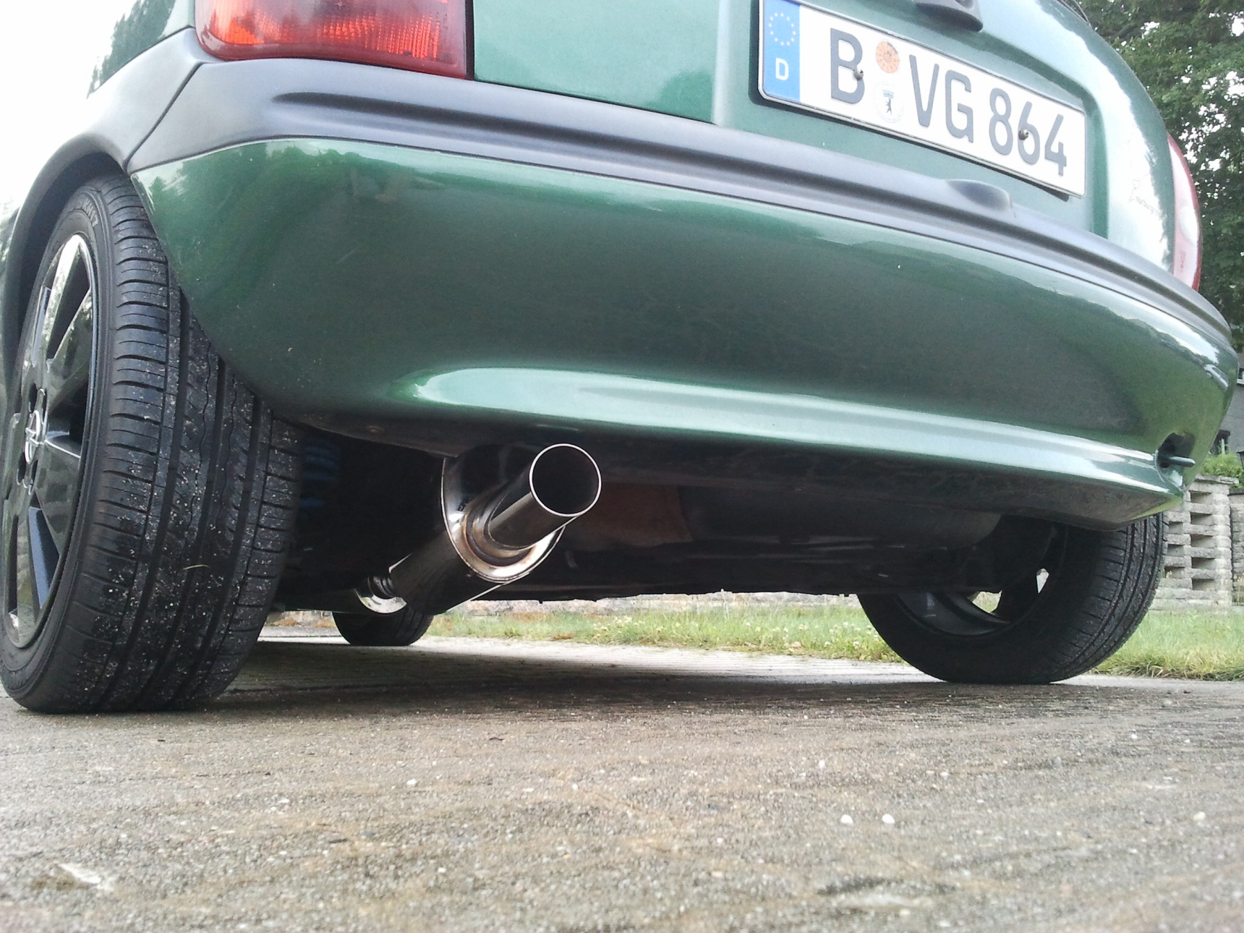

Noch etwas zum Thema Auspuffanlage:
Hatte nach der 2. Montage nochmals das Problem das die Anlage immer Irgendwo angeschlagen hat!
Als ich das dann überprüft habe ist mit Aufgefallen, das sich die Töpfe + das mittlere Rohr trotz festgeschraubter Schellen verdrehten und ich sie letzendlich von Hand verdrehen konnte.
Habe dann nochmal den Topf demontiert richtig angeschliffen und mit einem Körner ein paar Krater reingehauen. Jetzt verdreht sich nichts mehr und die Anlage sitzt Ideal.
Hattet ihr auch das Problem bei euren Edelstahlanlagen und wenn ja, wie habt ihr es gelöst ?
-Theory- hat seine Anlage mit Punkten festgeschweisst.
So das Endergebniss:
schönen Sonntag noch :driving:

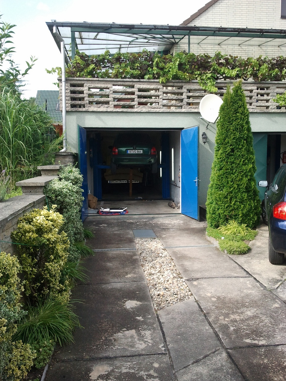

Da muss aber jemand aus reichem Hause kommen wenn ich mir so das Gehöft + Garage mit Hebearme anschaue.
Nee hab diesbezüglich keine Probleme gehabt mit meiner Anlage.
Ist bei Edelstahlanlagen normal. Kollege hatte damals bei seinem B Vectra auch eine Friedrich Motorsport Edelstahl drunter. Der musste andauernd in die Werkstatt zum nachziehen.
Ok gut zu wissen das ich scheinbar nicht der einzige war.
Habe es jetzt glaube ich gut hinbekommen seid knapp 2 Wochen ist Ruhe :)

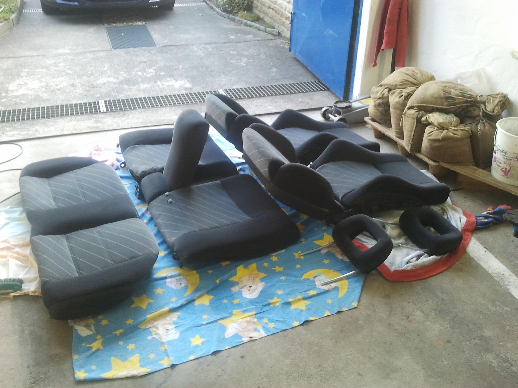

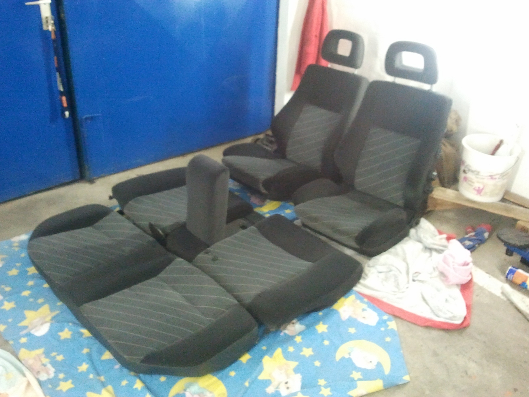

Habe letze Woche meine neue Innenaustattung von Micha ausm schönen Harz abgeholt :dafür:
ENDLICH was passendes gefunden !
Vielen dank nochmal an dich Micha das das alles so supper geklappt hat!
Recaro SportSitze aus einem Vectra A -> Klappbar und mit Rückenverstellung!!!
Rücksitzbank -> ebenfalls ein Unikat! , gebastelt aus Kadett und Vectra mit Mittelarmlehne!!!
dazu kommen noch ein neuer schwarzer Teppich, sowie sämtliche verkleidungsteile und Türpappen passend in schwarz!

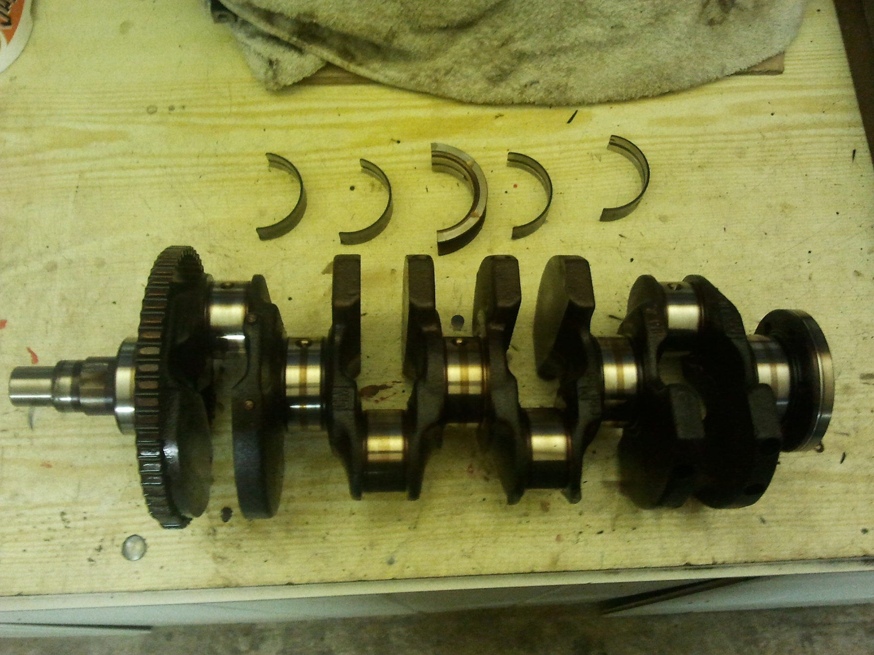

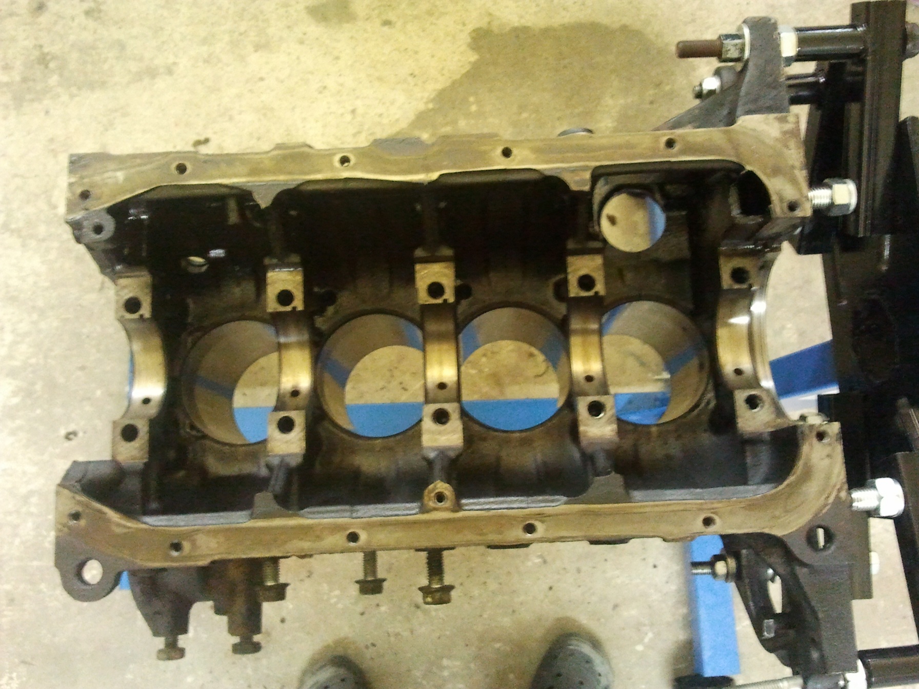

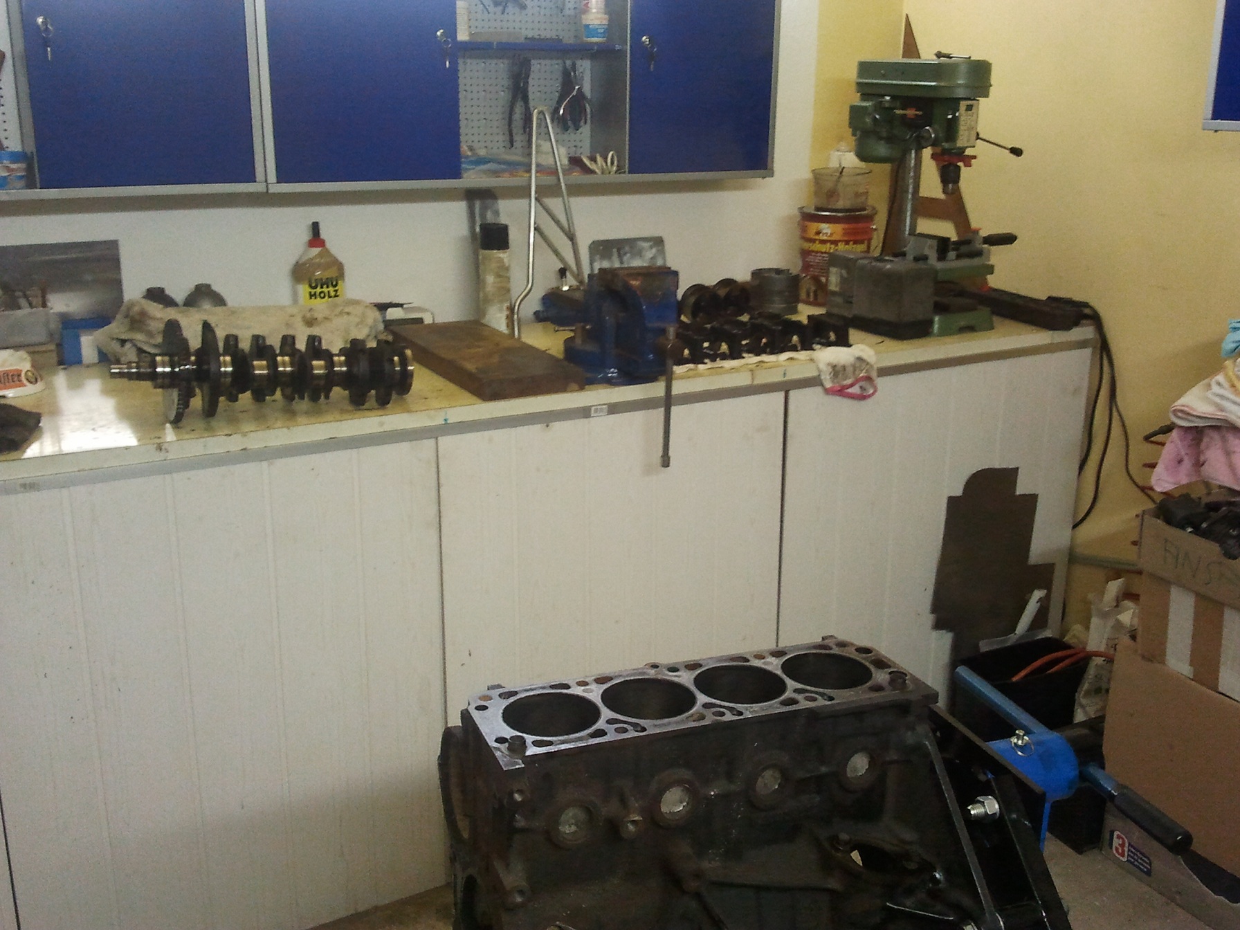

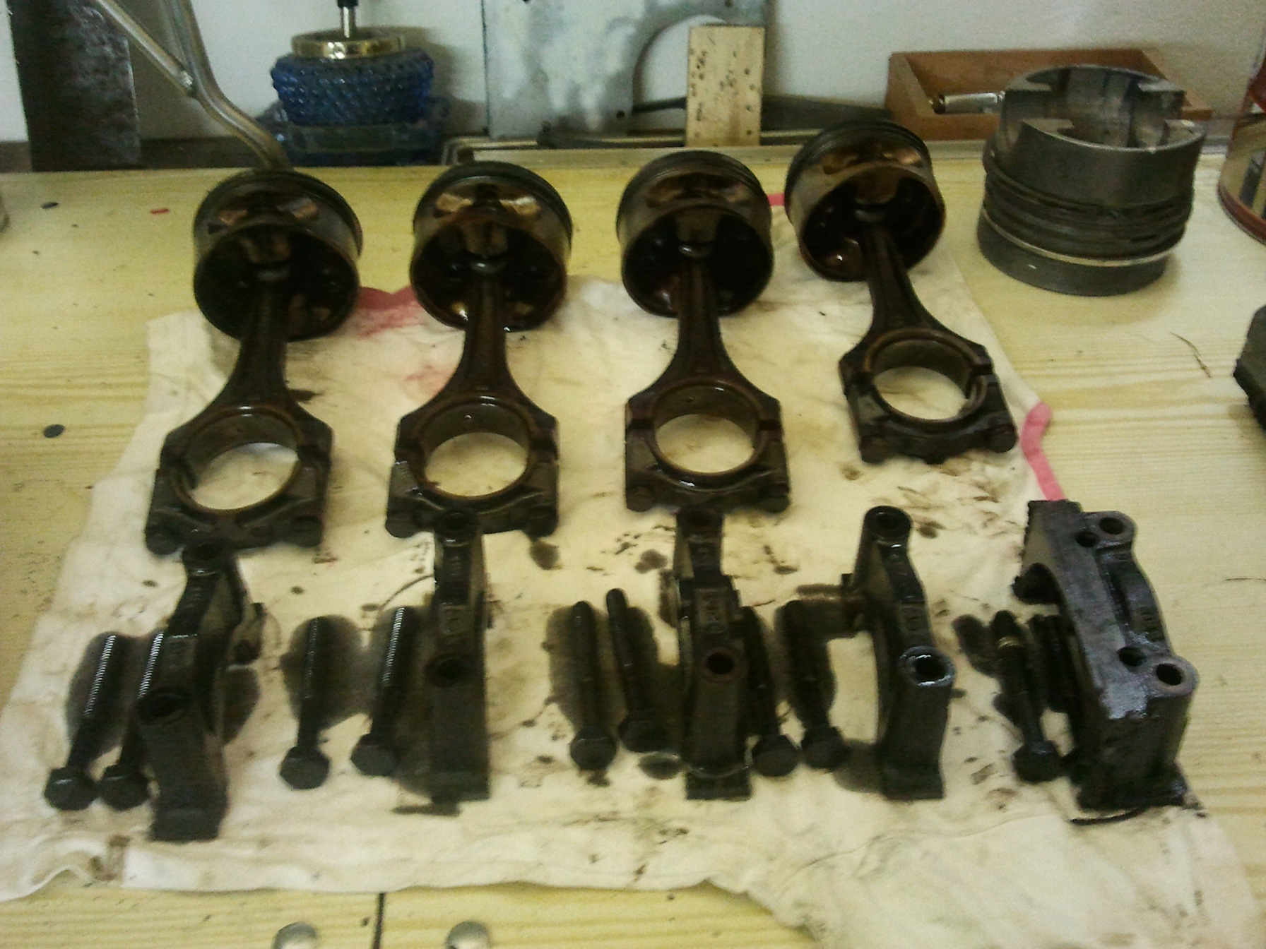

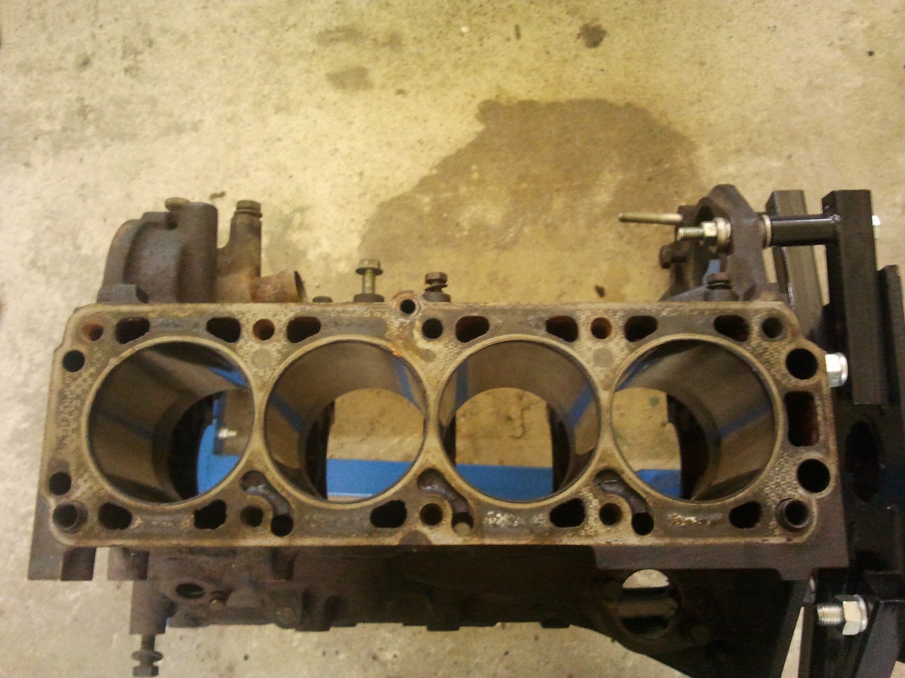

Am NE hab ich nur minimal weitergebaut, ein bischen Kopfbearbeitung und den Block zerlegt.
