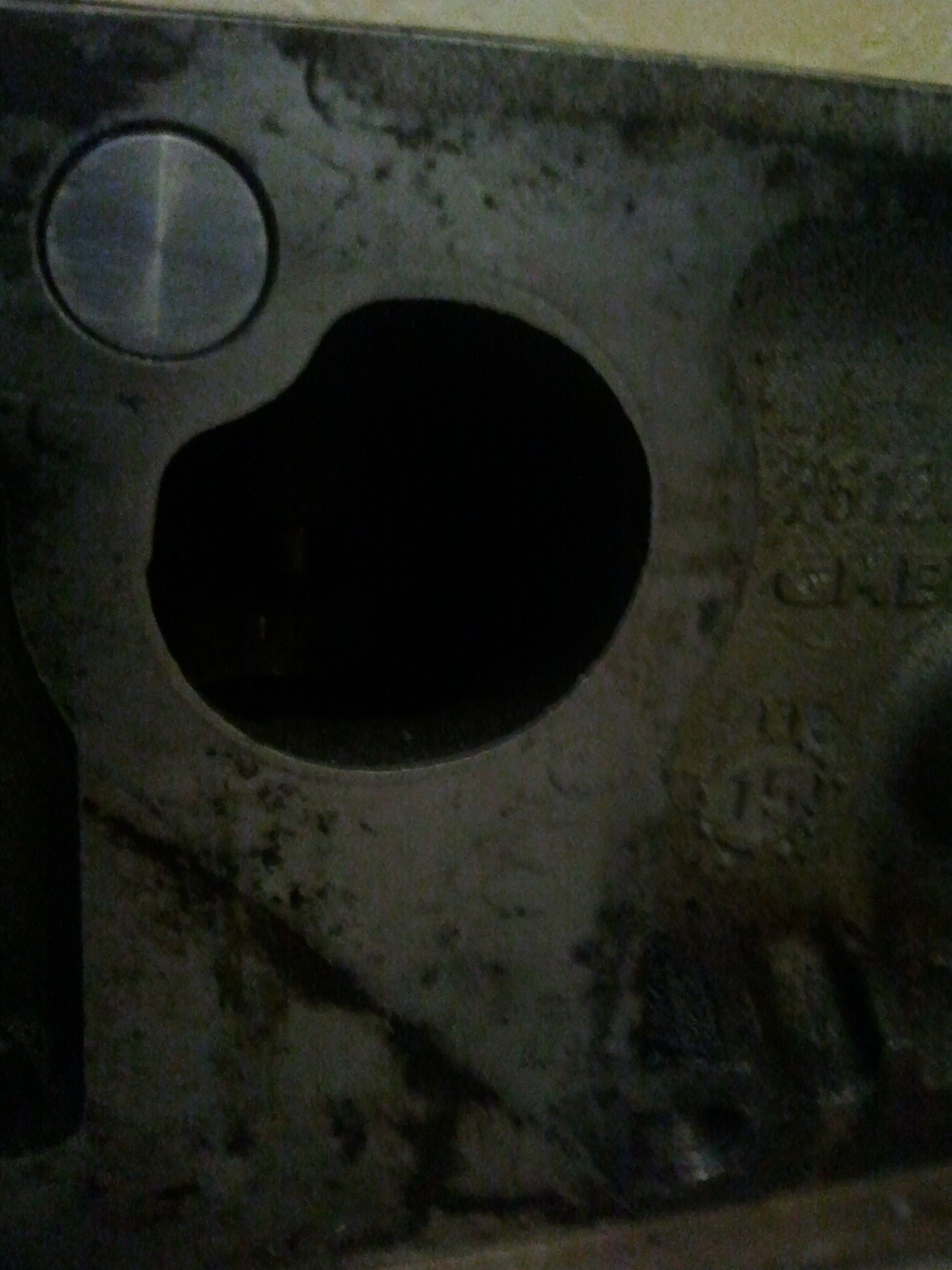

hatte das bei meinem 1.2er auch ... das Rohr dient dafür dass du nen besseren Rundlauf bei leerlaufdrehzahl hast.
als ich damals rausgeworfen hab lief der motor total unruhig im stand.
Glaub dir das es so war... aber kann mir rein gar nicht vorstellen wieso ein kleines Rohr dafür sorgen sollte!
Hat da jemand eine plausible Erklärung für ?
Der Kopf ist jetzt auch "fertig" für die Bearbeitung :dafür:
Sobalds wärmer is gehts los :mrgreen:

Hast einfach nur nen Stopfen reingeklopft? Aus Alu?
manche schneiden ja sogar n Gewinde rein oO
Ja das mit dem Gewindeschneiden war mir auch nichts.
Naja "nur so rein klopfen" ist nicht :)
Haben das Loch ausgemessen und einen Alu-Stopfen auf Maß gedreht.
200er Presspassung und dann rein damit :dafür:

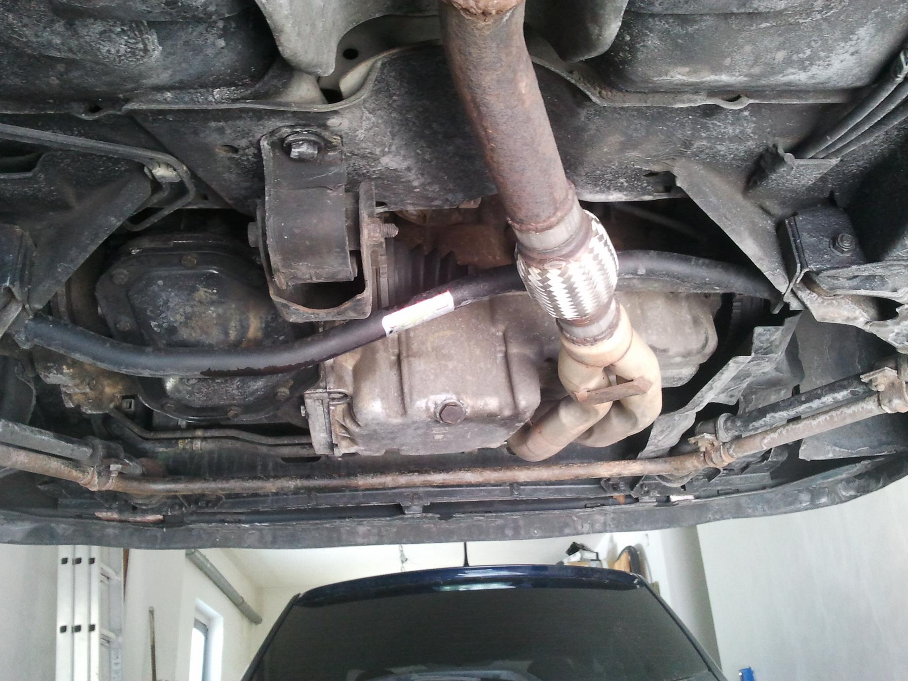

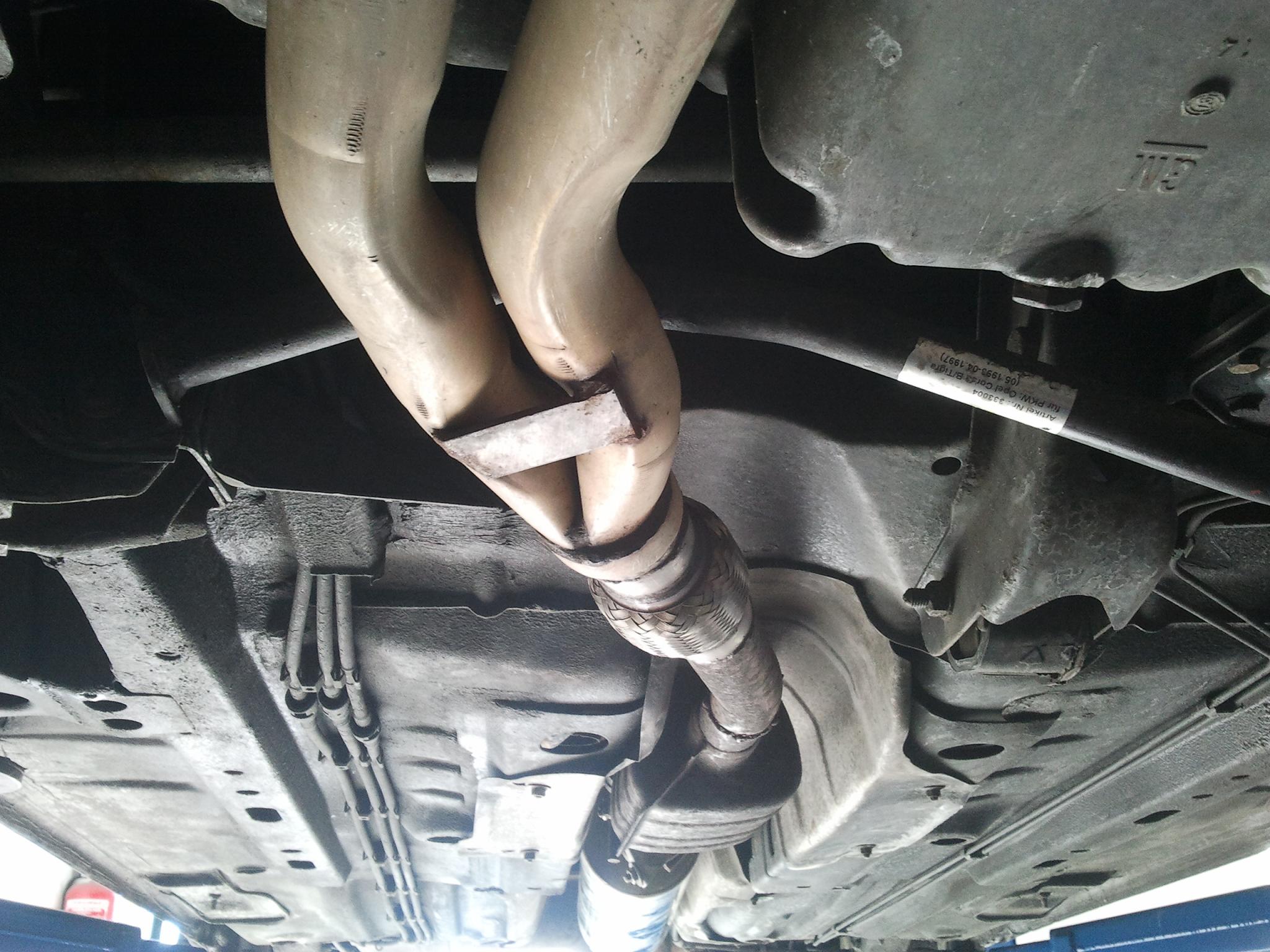

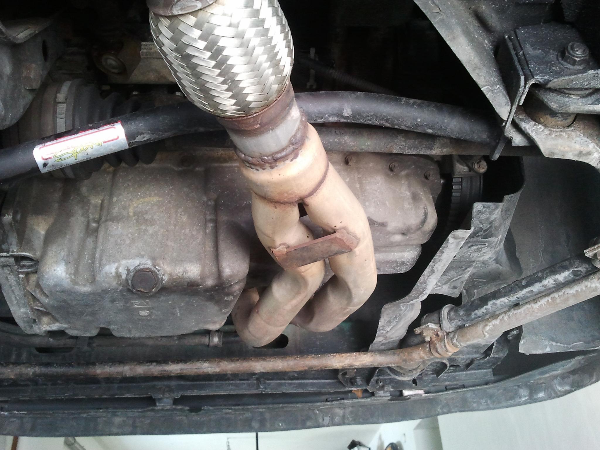

Hier noch die aktuellen Bilder vom Unterboden:
-Fahrwerksstrebe (Wiechers)
-C16SE Krümmer/Hosenrohr + Flexrohr
Scheiss Salz, alles weiß :roll:

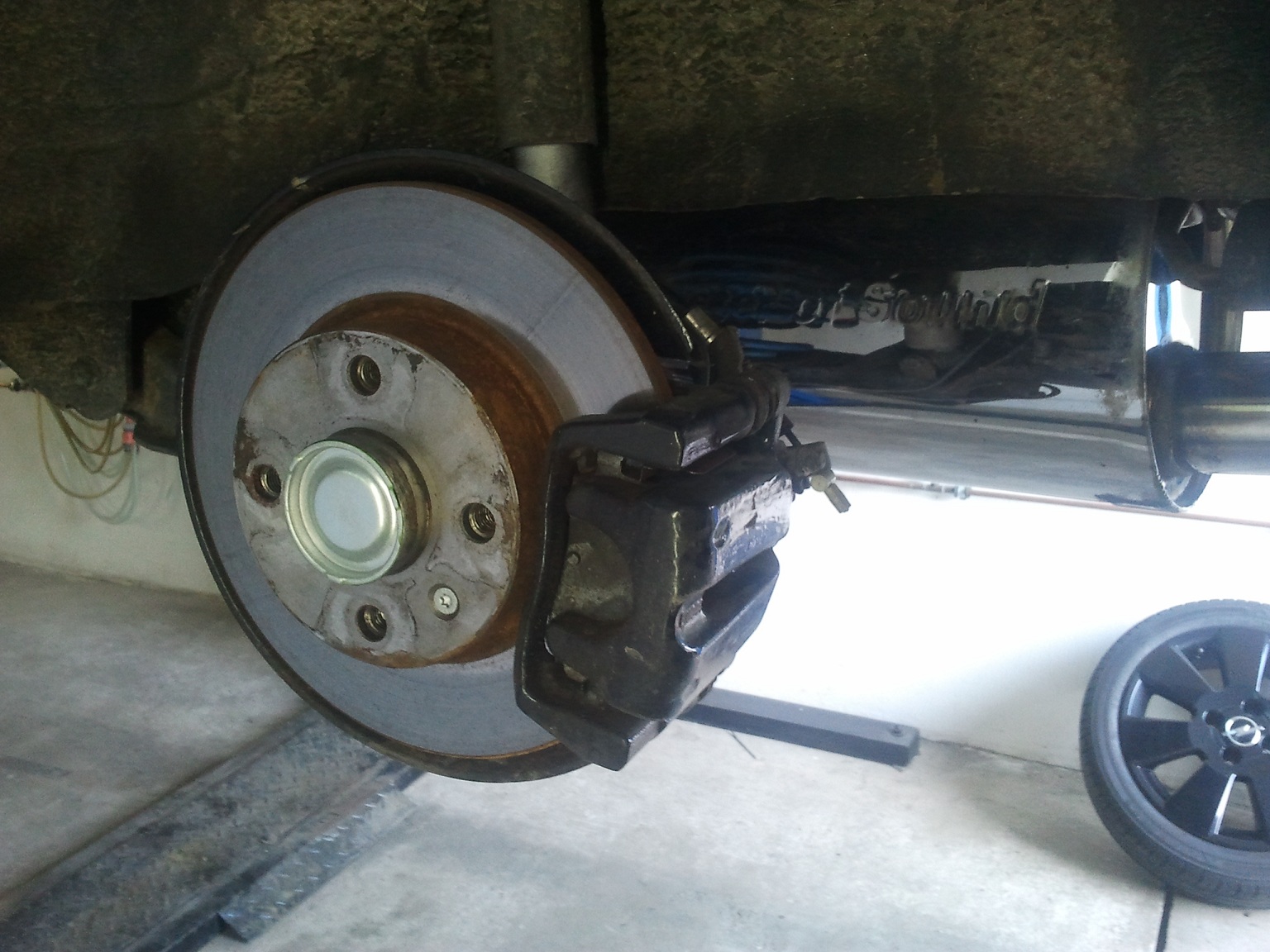

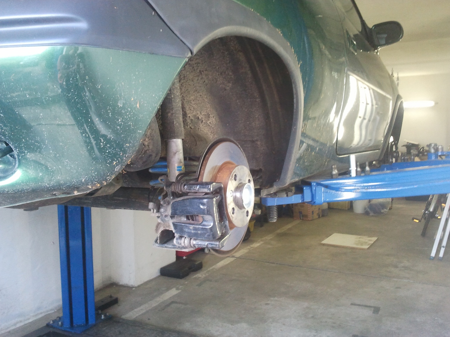

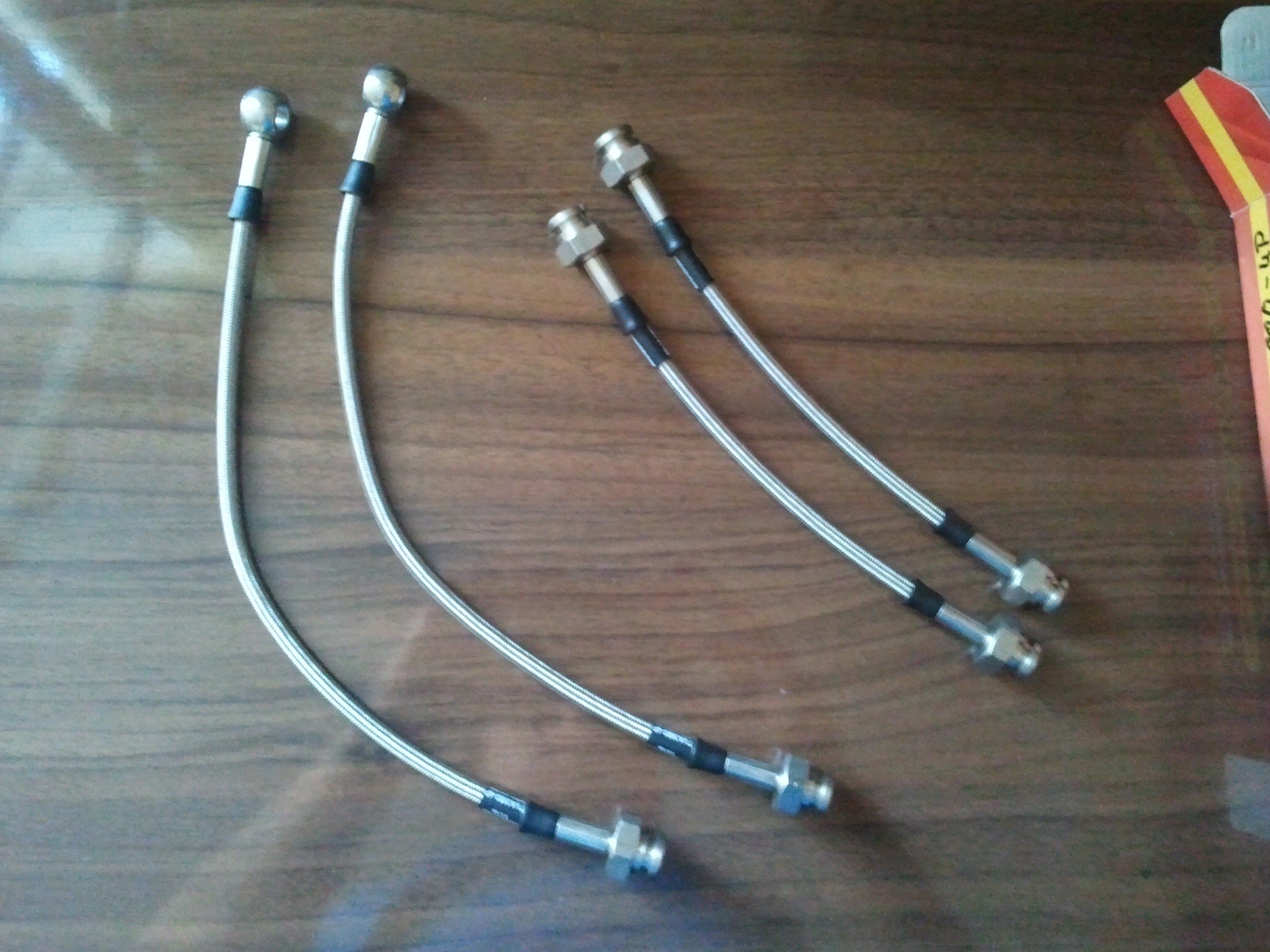

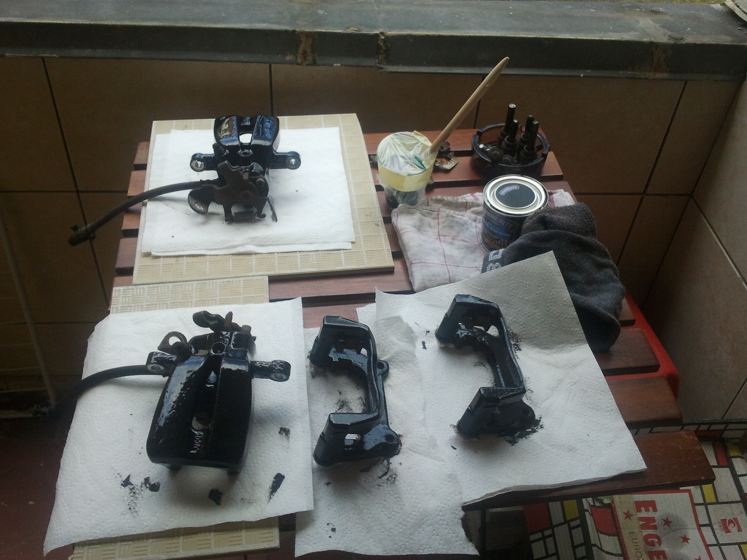

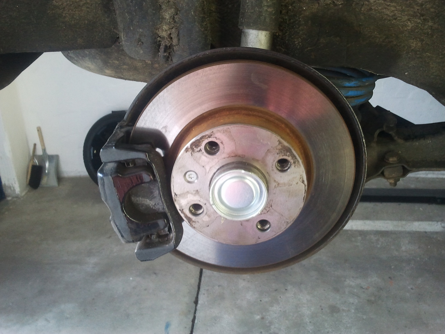

Unter anderem habe, ich wie angekündigt, meine Stahlflexbremsschläuche verbaut und im gleichen Zuge die Hinterachse auf die Scheibenbremse vom C Corsa GSI umgebaut. (für mich die ideale Variante da ich von der Schweisserei nichts halte und auch keine Trommelbremse als Handbremse haben wollte!)
Natürlich habe ich gleich 3/20 BDM mit verbaut :bonk:
Die Bremssättel habe ich, wie die vorderen auch, gleich in Schwarz lackiert, selbiges gillt für die Ankerbleche.

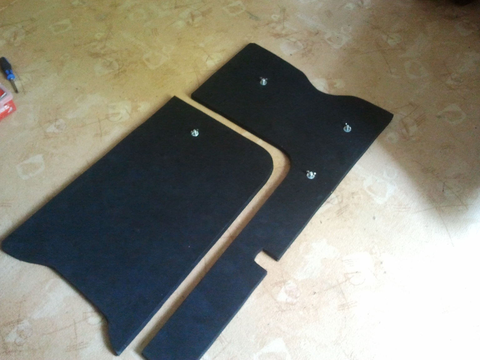

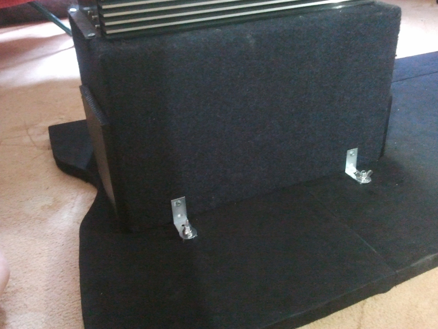

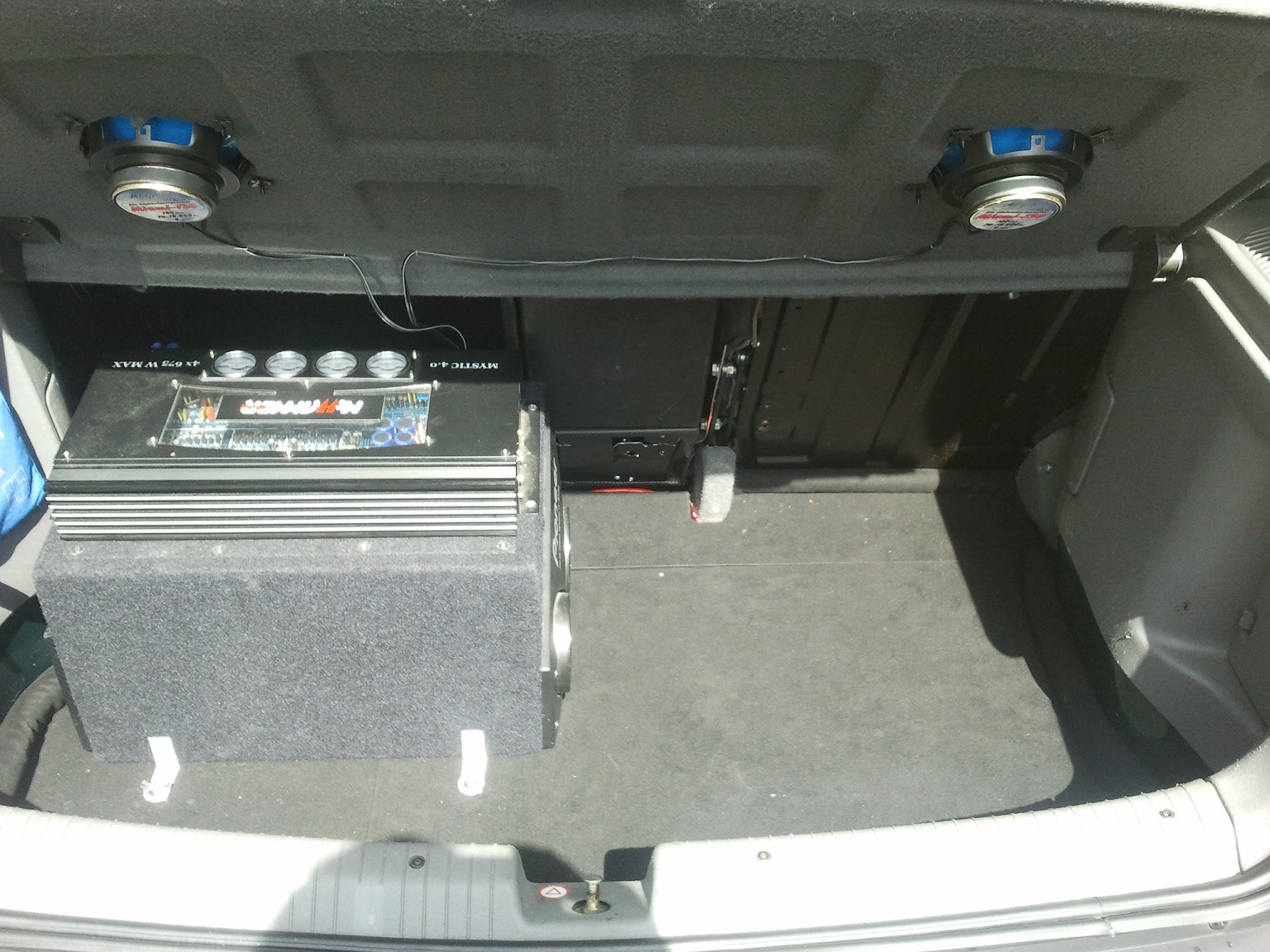

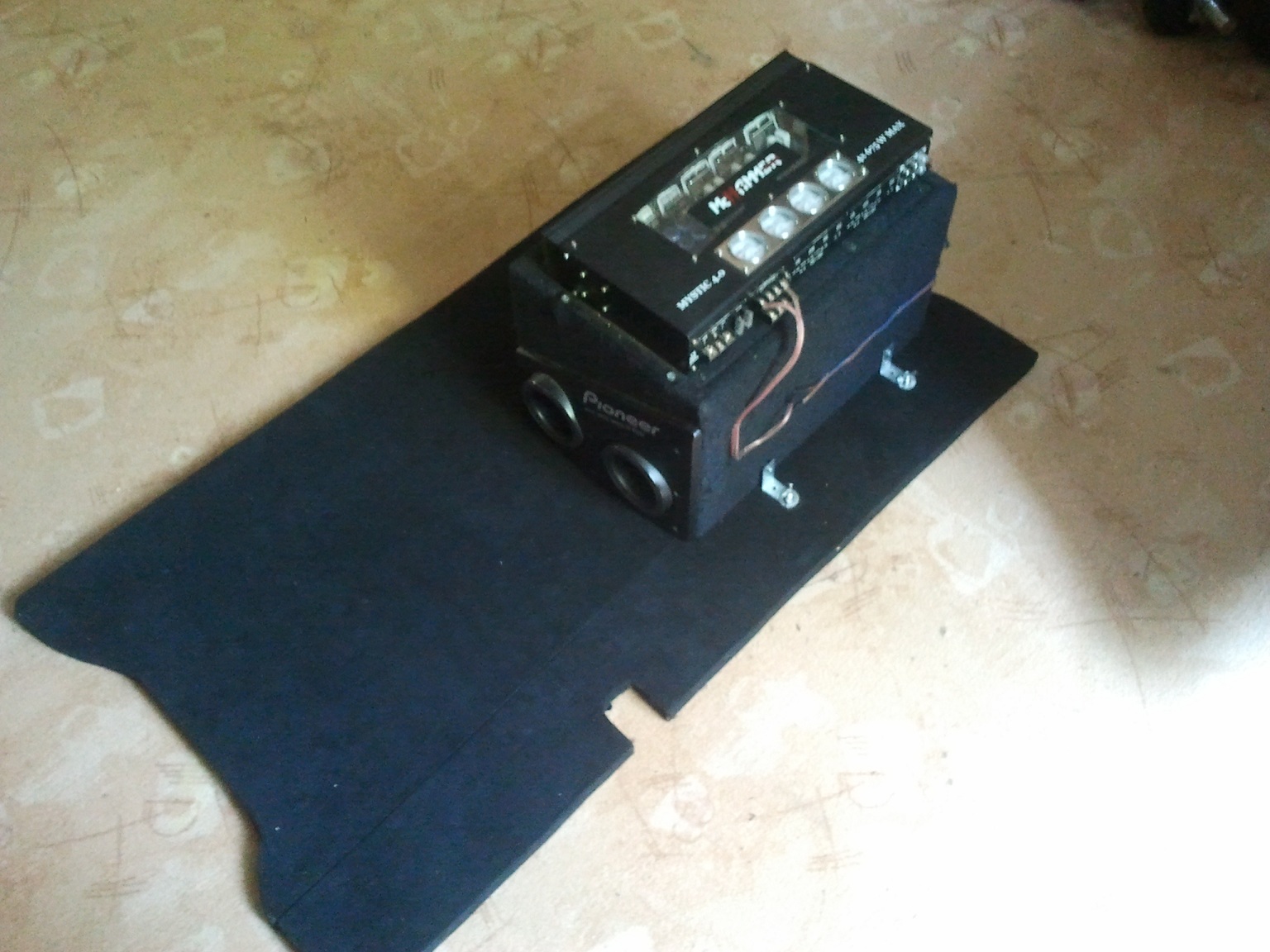

Außerdem habe ich einen kleinen Kofferraumausbau angefertig. Eigentlich wollte ich nur den Subwoofer irgendwie befestigen und einen ordentlich ebenen Kofferraumboden und nicht diesen Teppich der da wie wild rumrutscht...daraus ist nun eine zurecht geschnittene Holzplatte geworden, wodrauf der Sub mit Winkeln festgeschraubt werden kann.
Dazu habe ich Schrauben von unten durch die Platte getrieben und oben Flügelmuttern draufgeschraubt um den Sub jederzeit demontieren zu können.
Wichtig war mir außerdem, dass mein Ersatzrad "leicht" zugänglich bleibt, also habe ich die Platte in zwei Stücke geteilt, wodurch ich noch an mein Ersatzrad komme wenn es mal soweit kommen sollte.
Zuletzt habe ich die Platten noch mit schwarzem Stoff bezogen. Kann sich meiner Meinung nach sehen lassen und praktisch ist es auch :driving:

warum is die Platte zweigeteilt? wie kriegst n da noch das Ersatzrad raus? Oder hast keins mehr drin?
Na die Platte ist zweigeteilt genau damit ich das Ersatzrad rausbekomme.
Dazu brauch ich nur den Sub abschrauben und schon bekomme ich das untere Teil der Platte raus und somit an mein Ersatzrad ran (war eine Bedingung beim Bau der Platte)
Hätte ich sie nicht zweigeteilt hätte ich, um die Platte rauszubekommen und somit ans ER zu kommen, mindestens eine Seitenverkleidung abschrauben müssen.
Die Platte als ganzes bekommst du nicht so einfach rein/raus.
Aber so wie ich es jetzt habe klappt es wunderbar :dafür:
