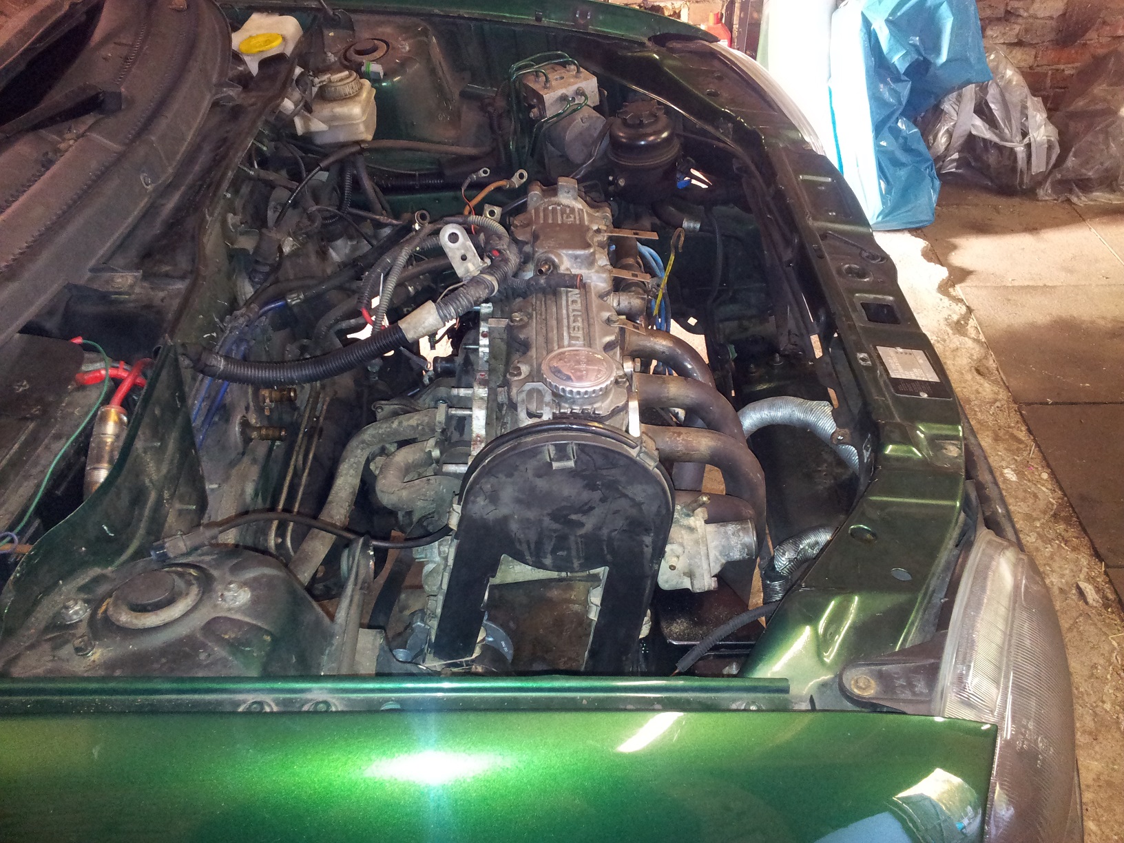

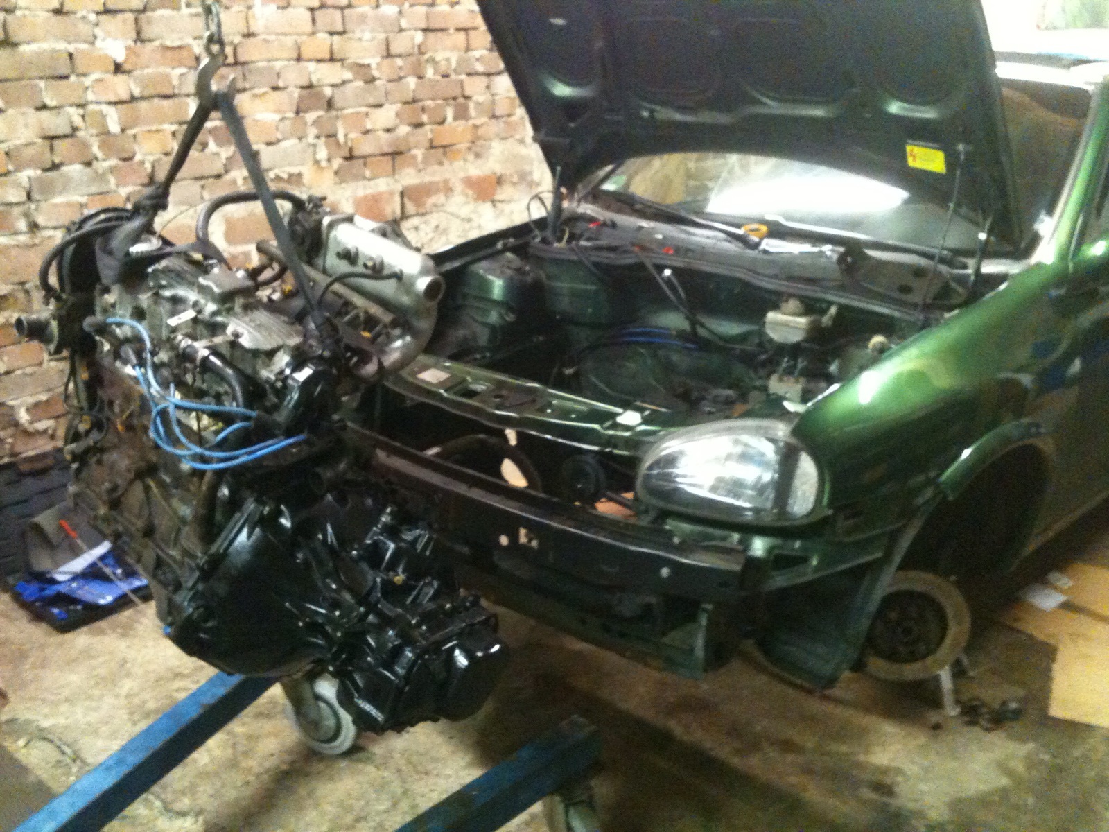

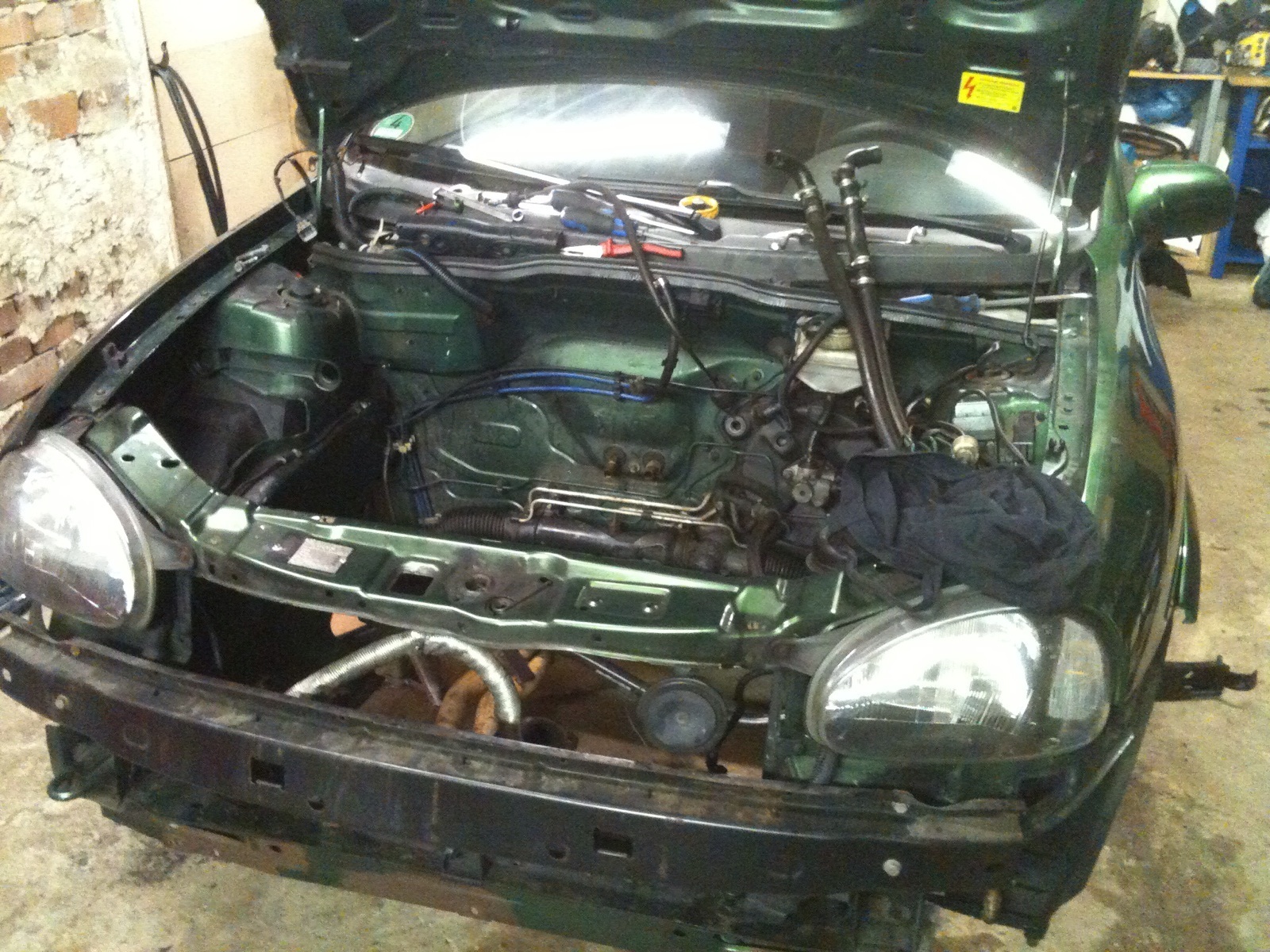

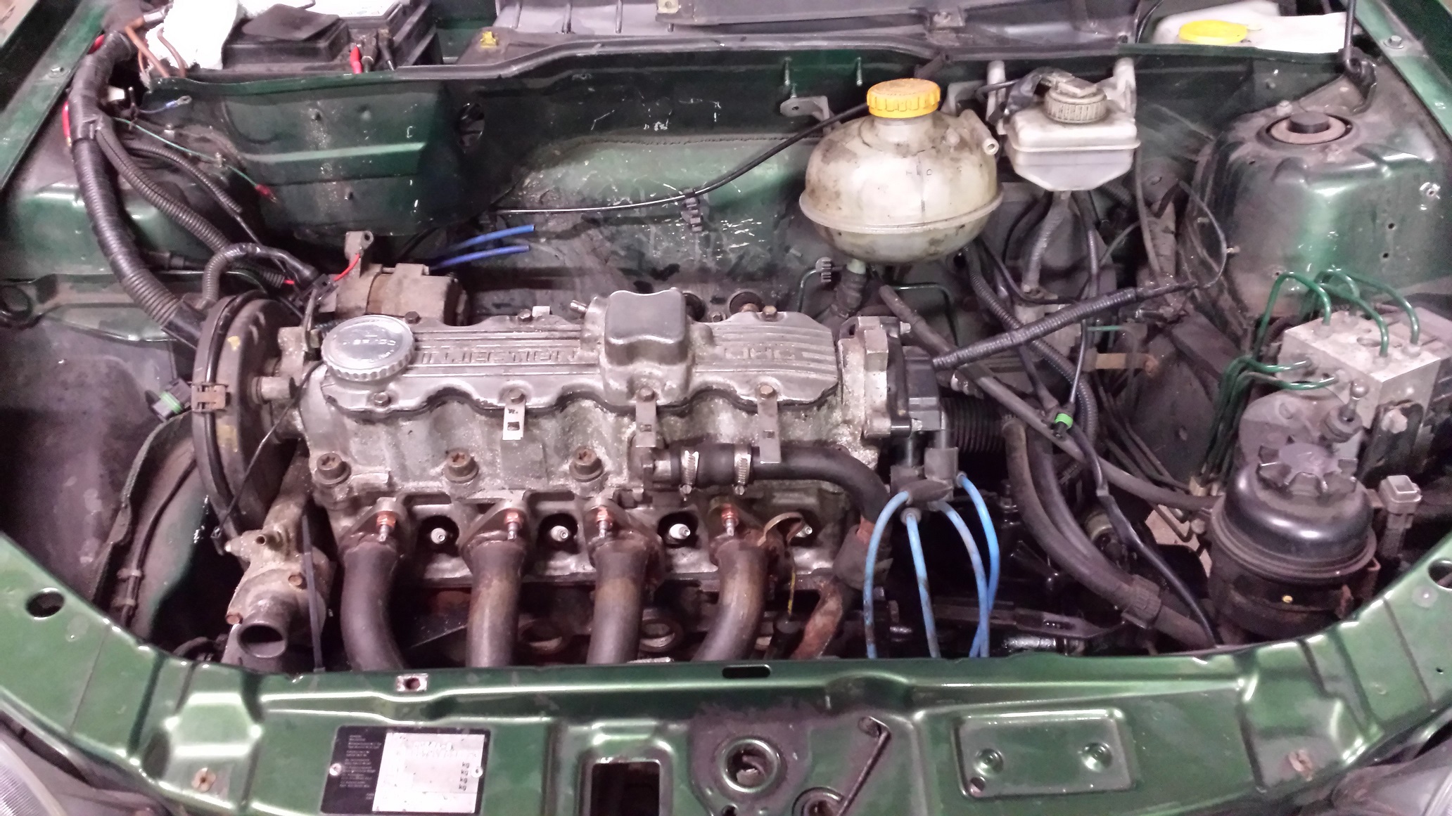

Der NE hängt schonmal!

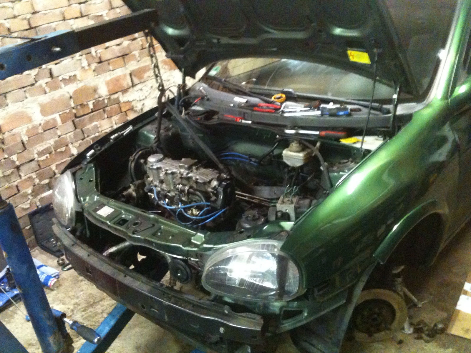

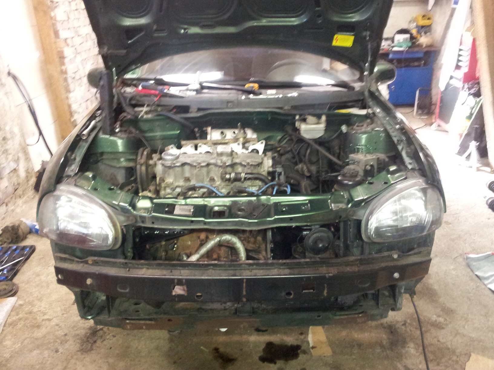

Haben am Wochenende den alten 1.6er sammt Kabelbaum usw. schonmal rausgeschmissen und wollten den NE mit Brücke einhängen...leider hat dies wie erwartet nicht gepasst, also mussten wir ihn zunächst ohne Brücke einbauen.
Nun hängt er etwas verlassen im Corsa, aber schön das von den Haltern usw. schonmal alles passt.
Allerdings gibt es noch diverse Baustellen die bearbeitet werden müssen. Dennoch sind wir sehr zufrieden was wir am Wochenende geschafft haben. :bonk:

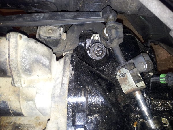

Das Letzte Bild zeigt eins dieser Probleme, hier muss die Schaltumlenkung noch etwas verlängert werden, damit diese am Frequenzgeber vorbei passt.

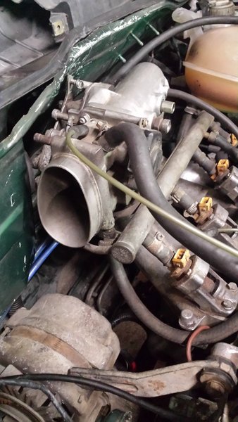

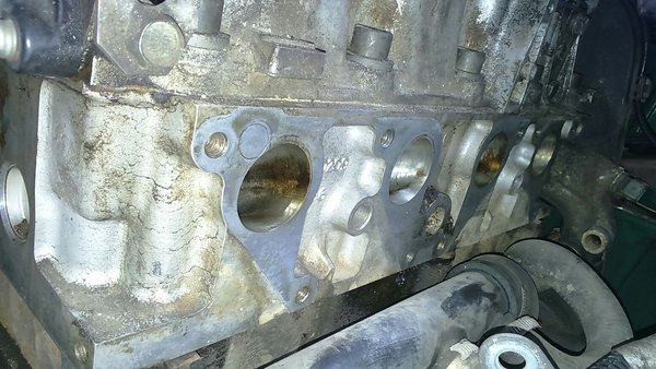

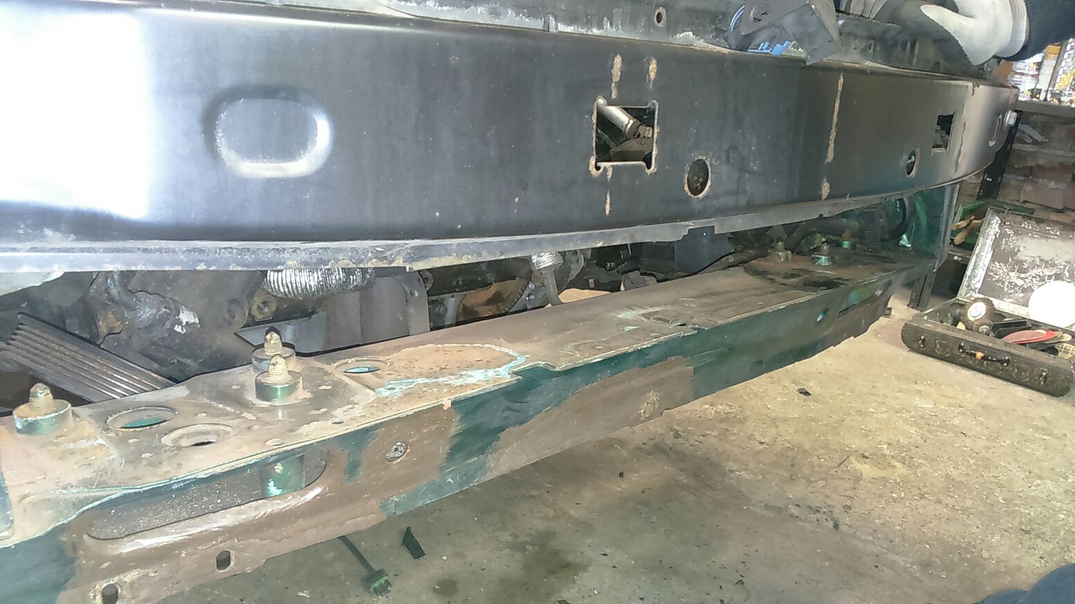

Heute nochmal ein wenig was gemacht. Rost am Frontträger behandelt, somit sollte da erstmal wieder Ruhe sein.

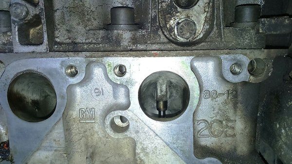

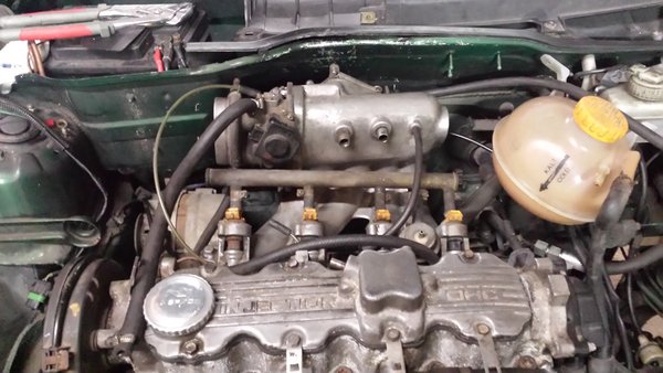

Desweiteren habe ich die Adapterplatte vom NE Kopf an die 18E Brücke abgebaut um diese nochmal zu bearbeiten. Der Vorbesitzer hatte dort eine Gasanlage verbaut und so müssen die Löcher abgedichtet werden.

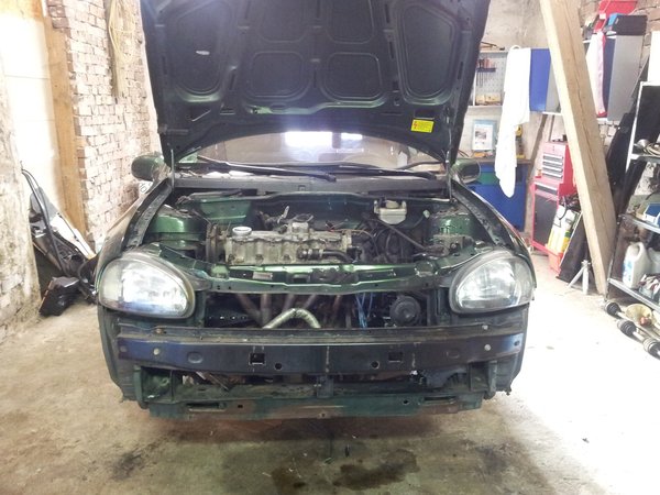

Er steht bereits auf eigenen Achsen und wäre Rollbereit wenn Räder drauf wären. Der Zusammenbau war ja wegen des Smallblock Getriebes recht Simpel. Gefreut hat es aber trotzdem, dass alles weiterhin gut gepasst hat. Die Wellen sitzen genauso wie vorher und Lenker/Spurstangenköpfe ließen sich problemlos ohne irgendwelche Spannungen verbauen.

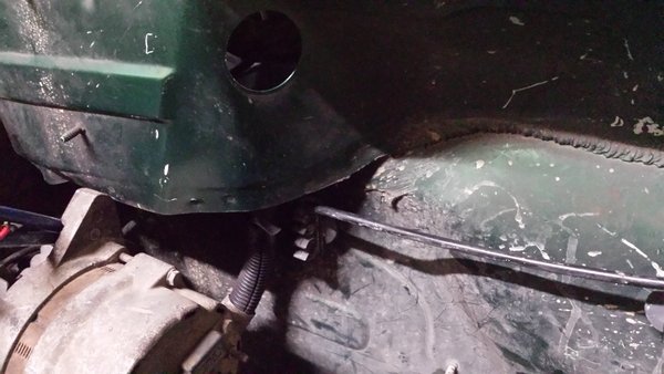

Desweiteren liegt der Starter/Generator Kabelbaum schon komplett und ist auch schon angeschlossen. Habe ihn allerdings wegen der Ansaugbrücke und der netteren Optik nach unten versetzt. Sprich dieser kommt jetzt unter dem Batteriekasten raus. Oben kommt dann noch ein Stopfen oder Ähnliches rein.
Der Motorkabelbaum liegt auch schon grob, ließ sich aber aufgrund der noch nicht vom Schweißen zurück gekehrten Ansaugbrücke nicht weiter verkabeln.
Somit wird die To-Do-Liste immer kleiner :dafür: :dafür:

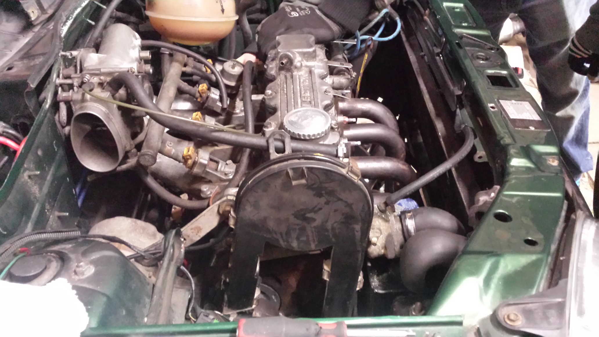

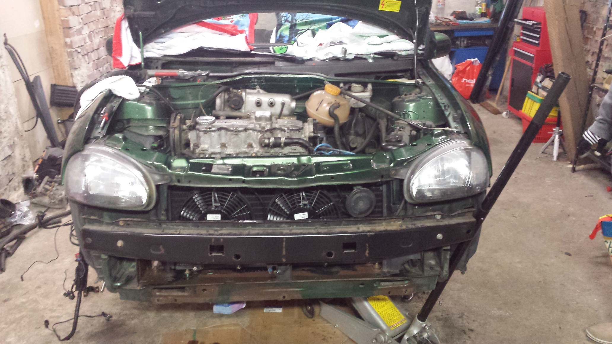

Thema Kühlung ist abgeschlossen...alle Kühlerschläuche sind verlegt, großer Kühler ist verbaut...dazu zwei blasende Spal Lüfter von Vorn, damit im Motorraum mehr Platz ist. Wirkt außerdem optisch auch etwas ansprechender :mrgreen:
Dann kam die Ansaugbrücke vom Schweisser zurück. Mussten die Spritzwand im oberen Teil noch ein wenig mit dem Hammer bearbeiten, nun passt das Saugrohr mit ein wenig "Luft" zur Spritzwand.
Die Servolenkung ist auch Komplett fertig...habe mir dazu einen neuen Druckschlauch machen lassen...dieser ist etwas länger, läuft nun im Querträger lang und schafft somit auch nochmal mehr Platz zwischen Krümmer und Kühler. Zusammen mit den Lüftern, die nun auch von Vorn angebaut sind, sieht das ganze schön Leer aus Zwischen Kühler und Motor.
Demnächst sind dann der Kabelbaum und ein paar restliche Kleinigkeiten an der Reihe...es geht gut vorwärts :dafür:
