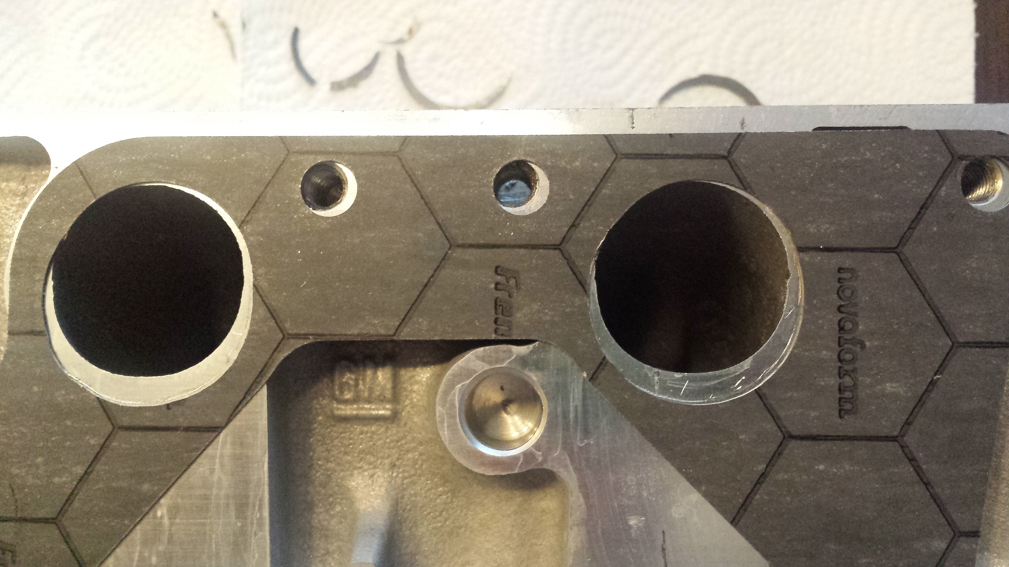

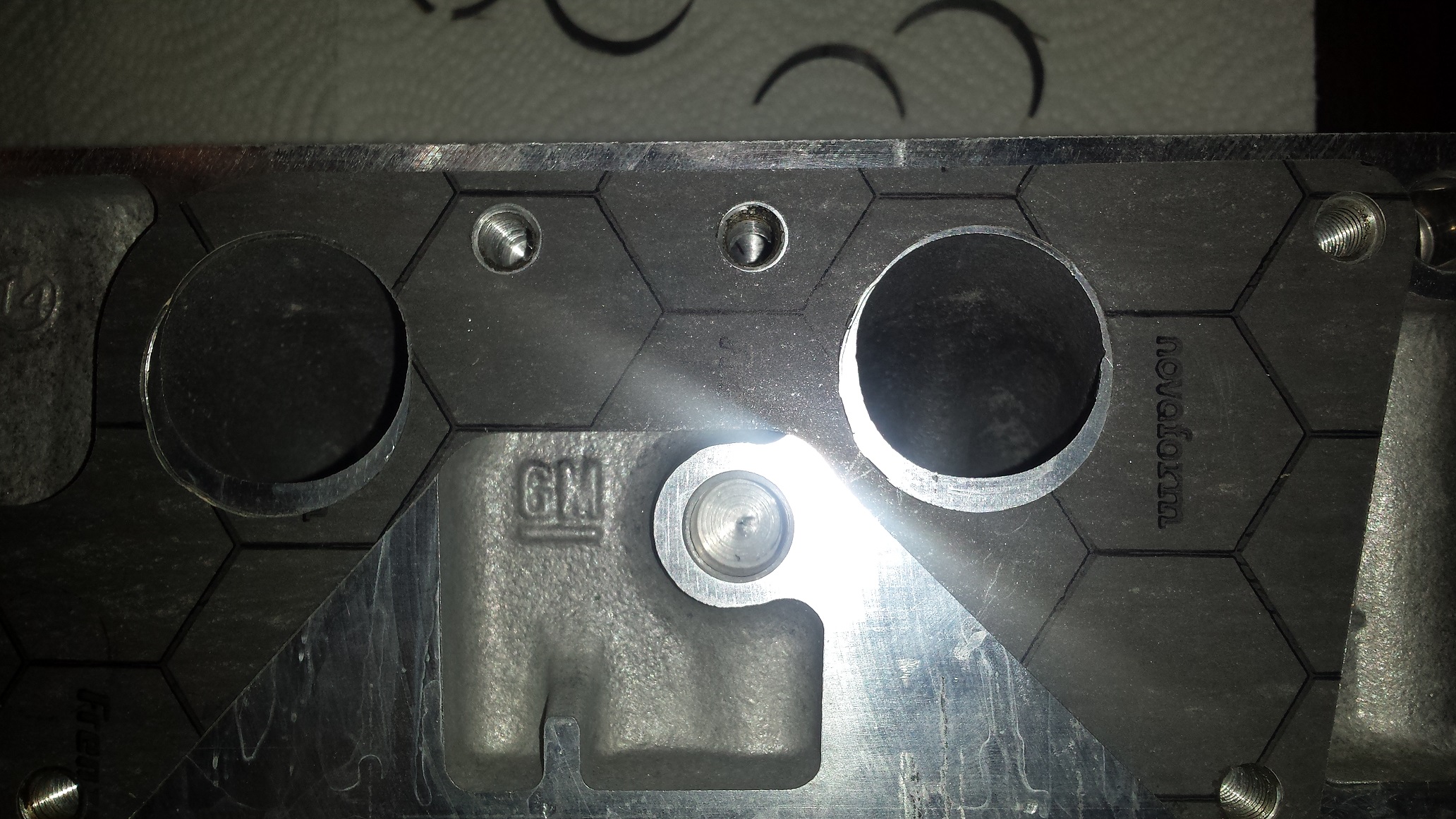

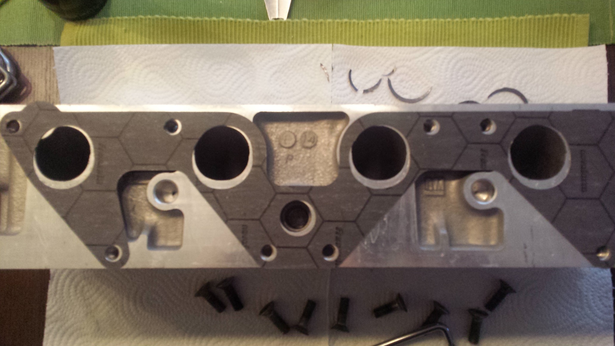

Für Diejenigen die es interessieren sollte, habe heute nochmal die neue NE Ansaugdichtung bearbeitet bzw. auf das 18E Maß erweitert.
Ansaugkanal NE Serie 33mm
Ansaugkanal 18E Serie + poliert 36mm
Der Unterschied ist schon beachtlich, habe mal Bilder angehangen in welchem Bereich der Kanal größer ist...da sieht man den riesen Unterschied von der Kanalgröße.
Die Bilder sind mit einem Serien NE Kopf und aufliegender, auf 18E Maß vergrößerter, Dichtung.

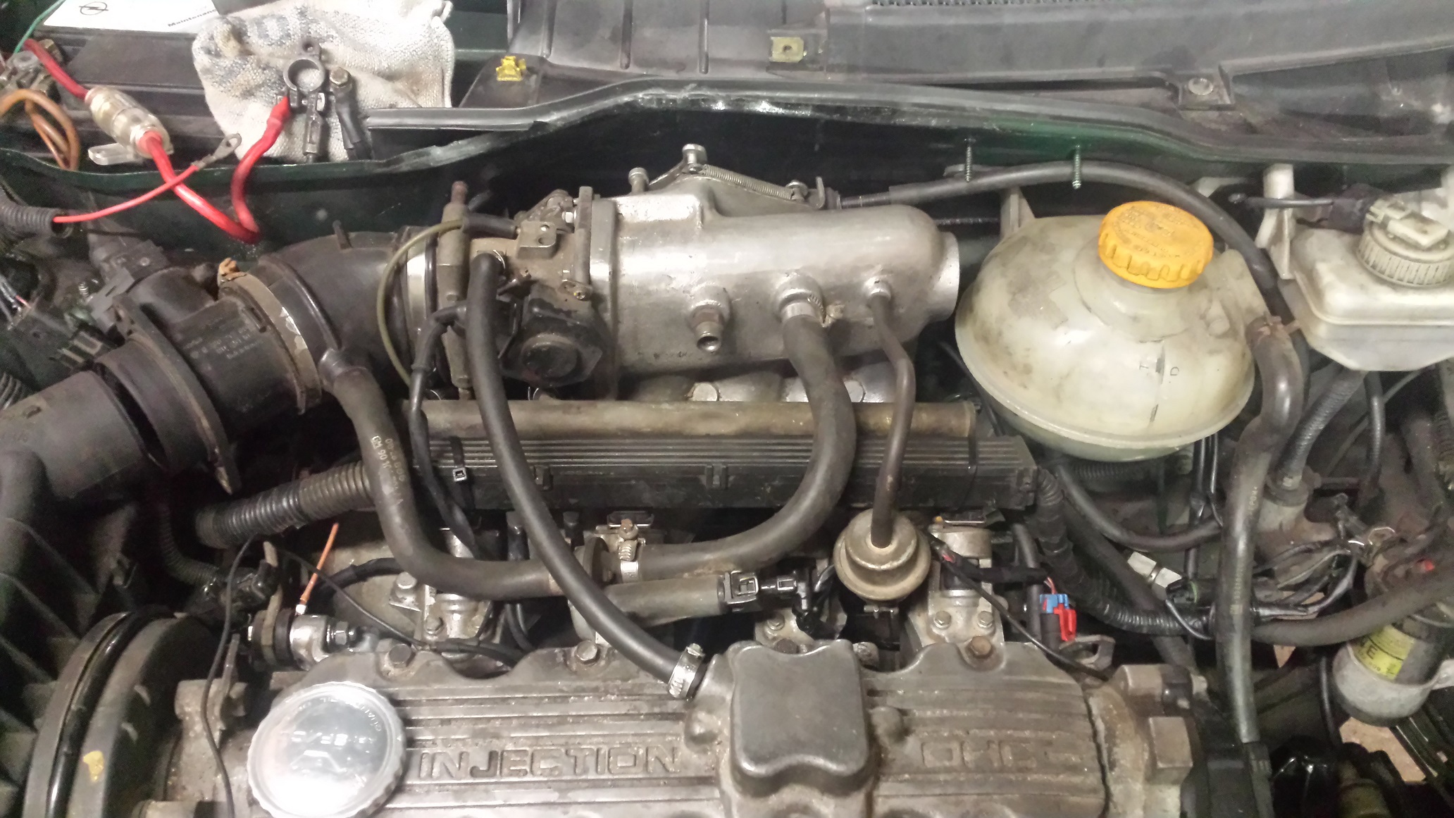

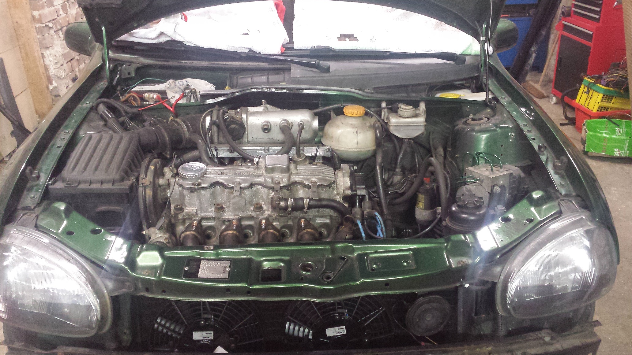

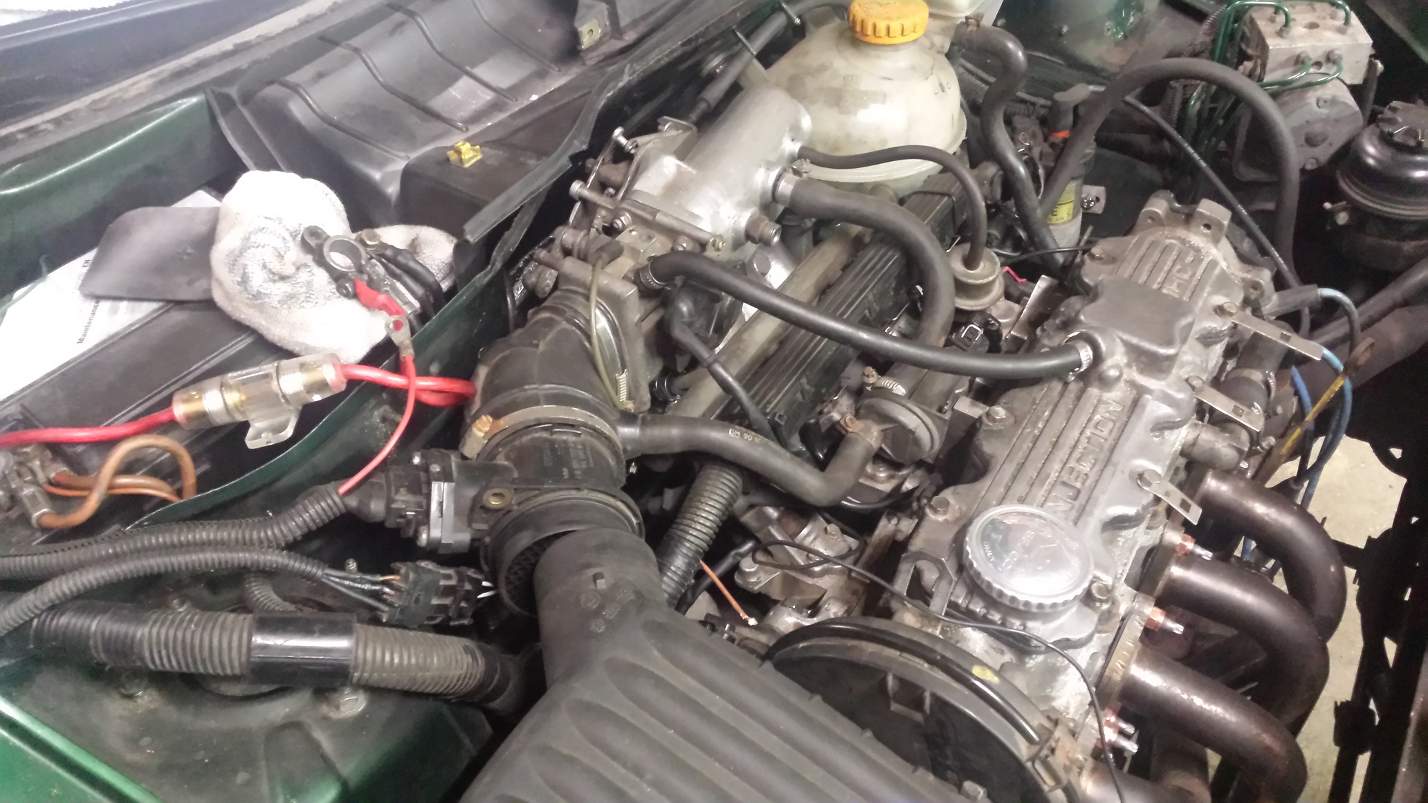

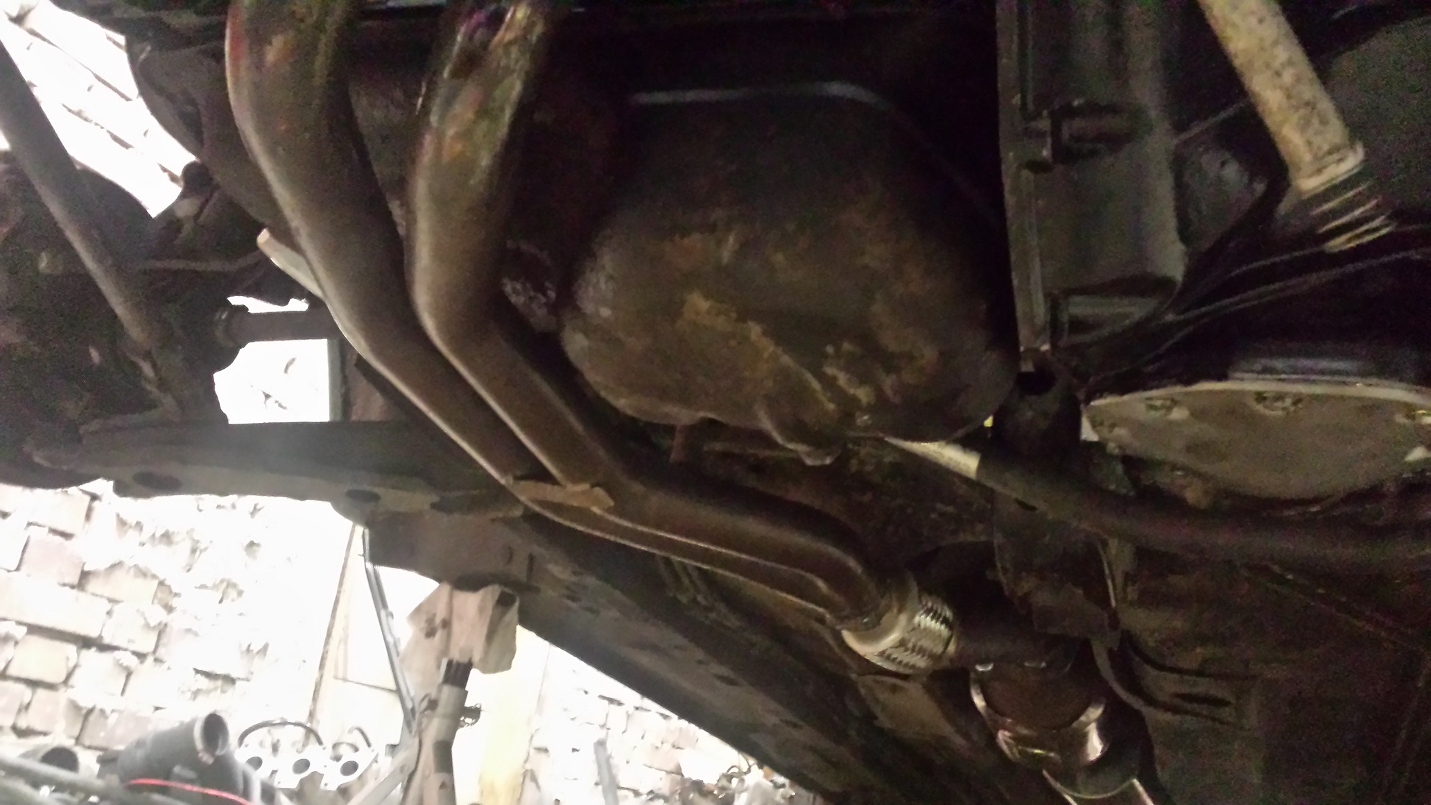

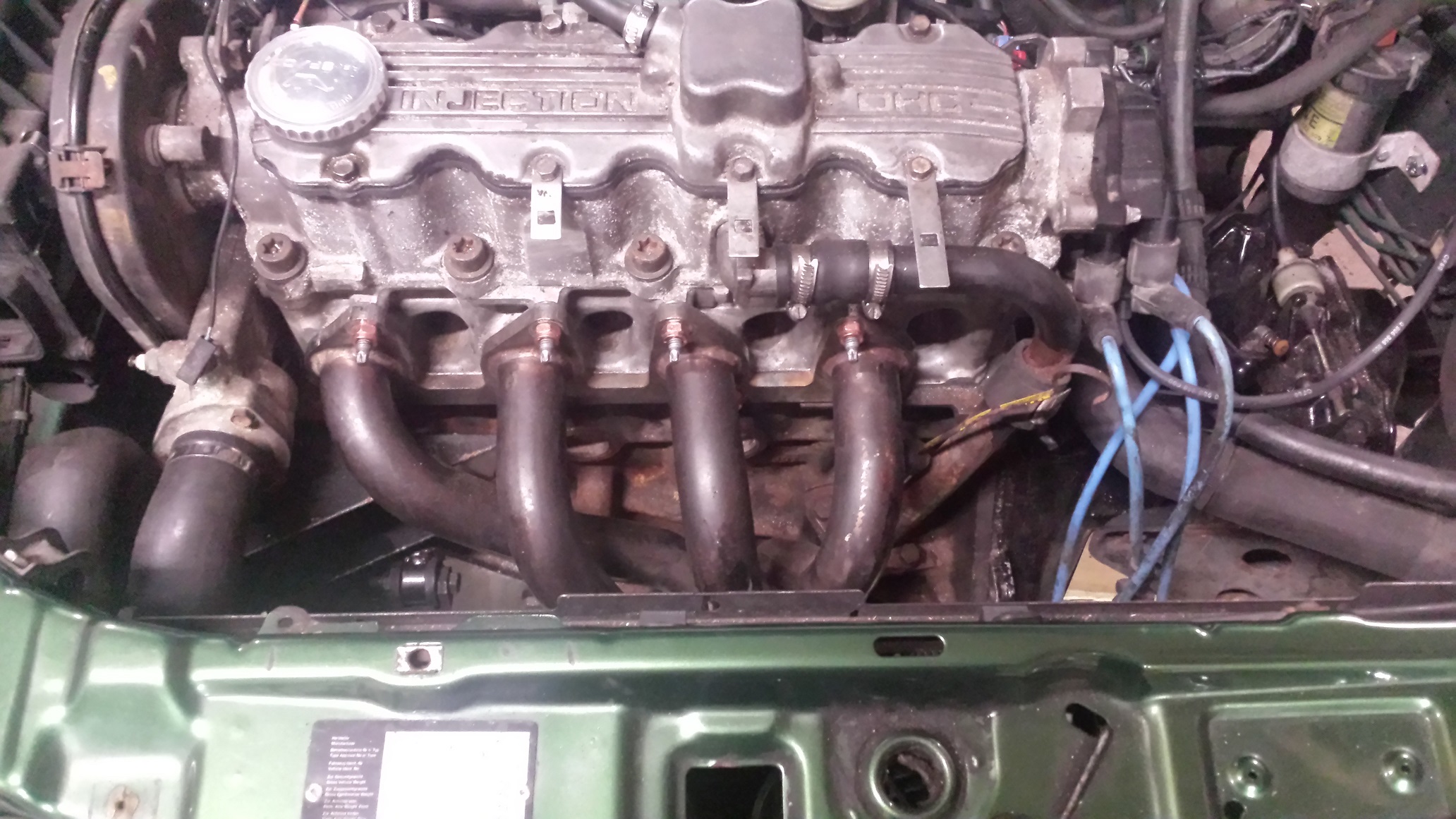

Am Montag sind wir noch ein großes Stück weiter gekommen:
Ansaugbrücke passt, und hat sogar einen Fingerbreit Platz zur Spritzwand.
Abgasseitig haben wir den Krümmer auch fertig gestellt, sammt Flexrohr, Flansch zum Kat und die Anpassung des D3 Kats.
Der Kabelbaum ist auch komplett verlegt und angeschlossen.
Zum starten hat leider nur ein 6-Poliges Kraftstoffpumpenrelais gefehlt... :dagegen: :dagegen: :dagegen:
Außerdem sind noch kleine Arbeiten an der Verbindung vom Luftfilterkasten zum LMM nötig, hierzu habe ich einen GSI Kasten bestellt.
Außerdem müssen wir noch an der Verbindung vom BKV zur Ansaugbrücke schauen welchen Schlauch wir dort verbauen.
Zum Abschluss des Tages haben wir ihn dann aber schonmal ohne Sprit und Funke drehen lassen... und das tut er schonmal :dafür: :dafür: :dafür:
