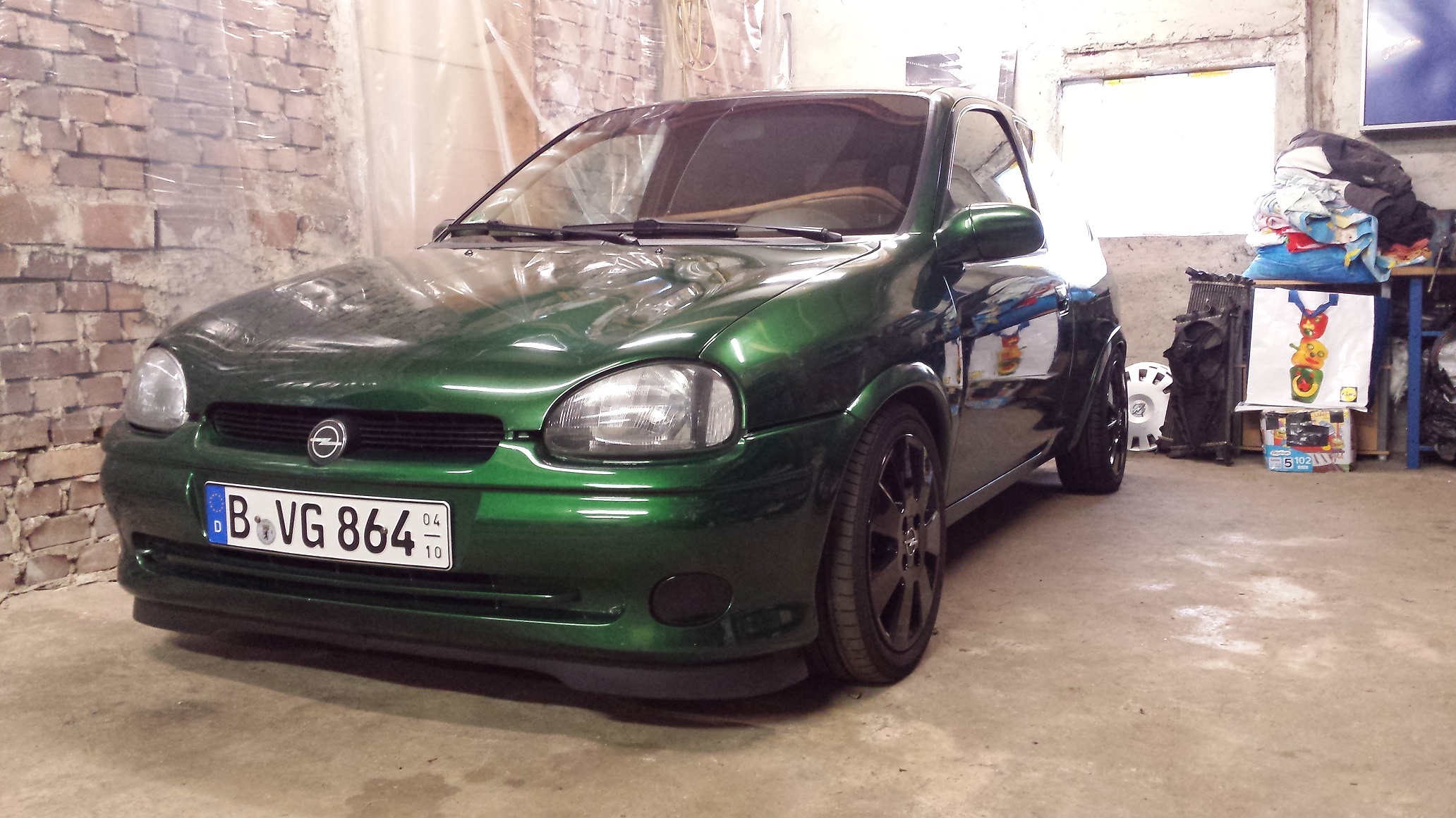

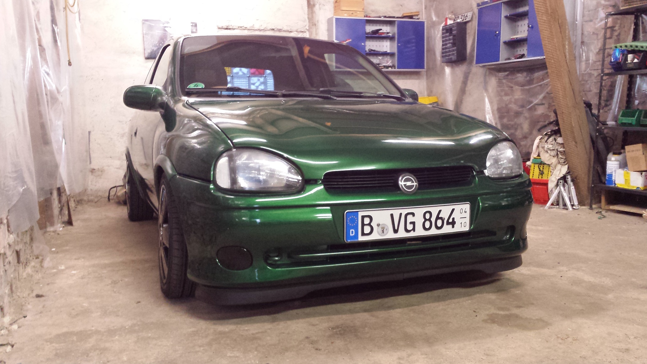

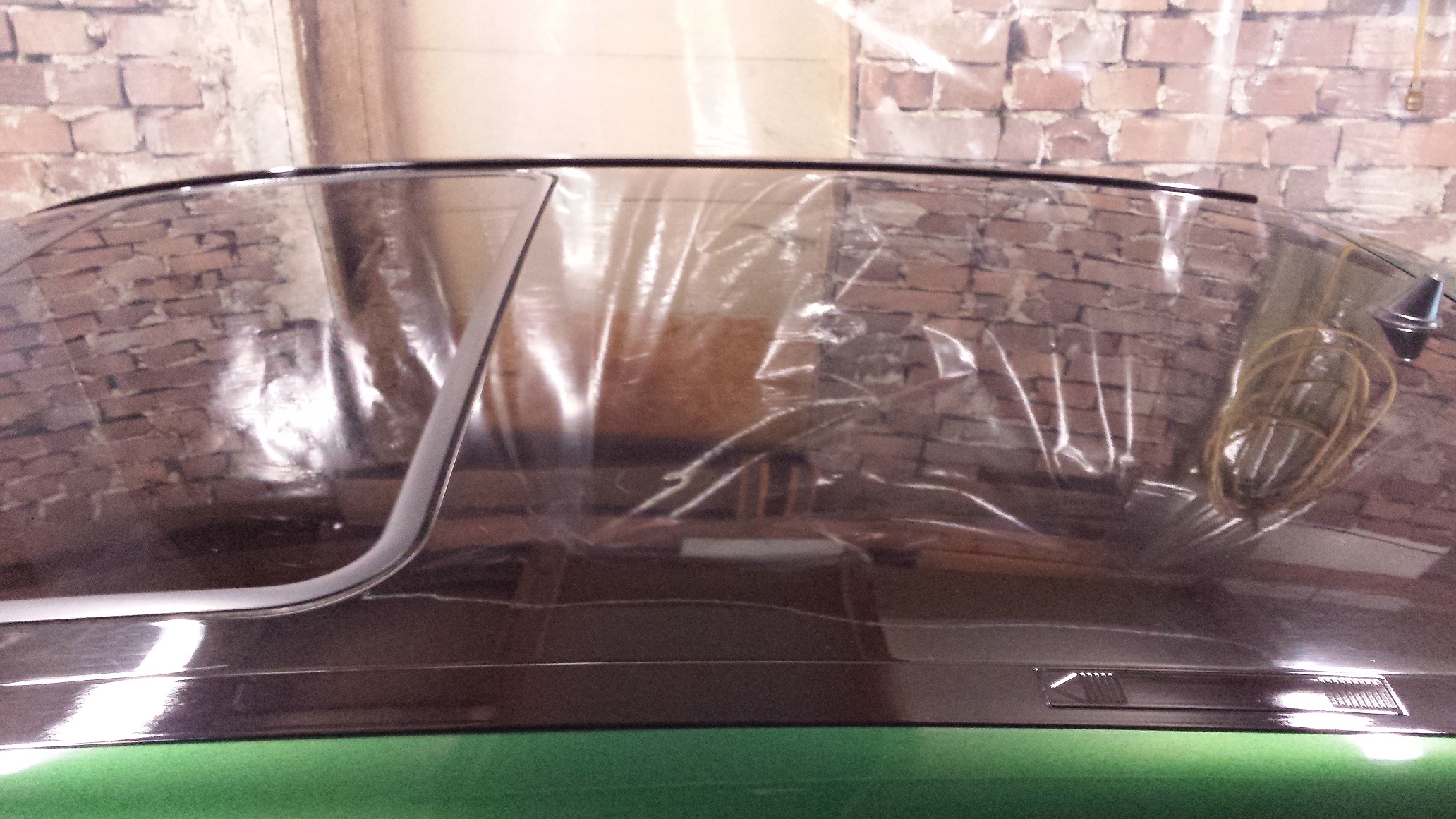

Heute gab es für den Corsa mal eine kleine Lackpflege. Benutzt habe ich dafür erstmalig "Citrus Bling" in der Konzentration 1:3.

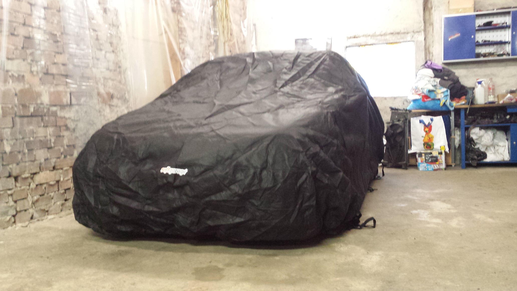

Außerdem habe ich mir eine "Softgarage" bestellt, welche nun etwas schöner als die ganzen Bettlaken ist.
Hand werde ich erst wieder anlegen, wenn es etwas wärmer ist...dann wird noch ein bisschen was passieren vor der Saison.

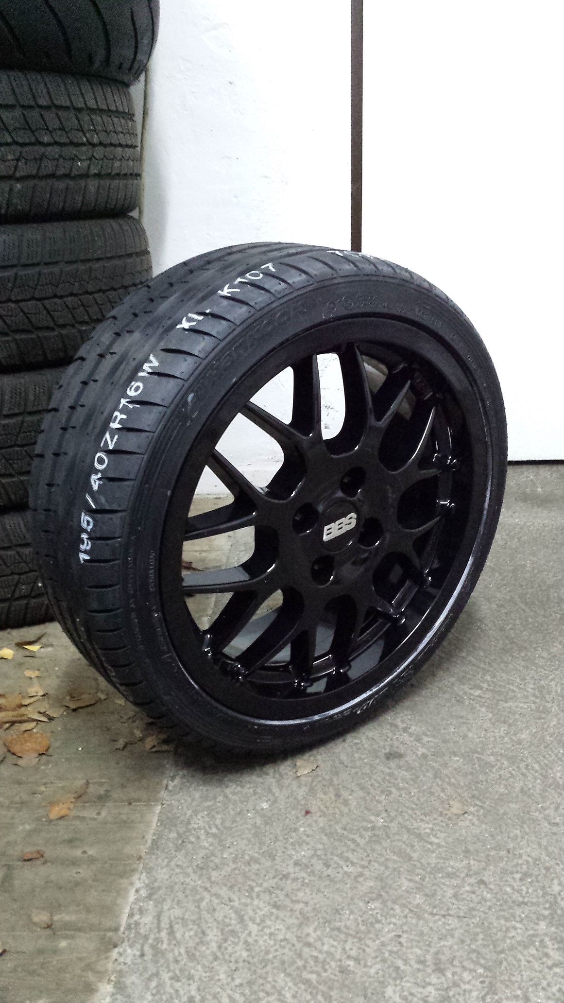

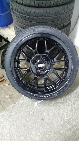

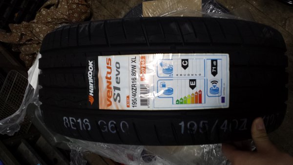

Nachdem ich mich die letzten Tage intensiv mit der Reifenwahl beschäftigt habe, viel die Wahl auf den Hankook S1 Evo.
Heute habe ich die Reifen schon mal aufgezogen....
Bin sehr zufrieden und gespannt, wie das ganze auf dem Corsa aussieht! :dafür: :dafür:

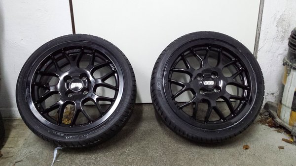

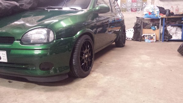

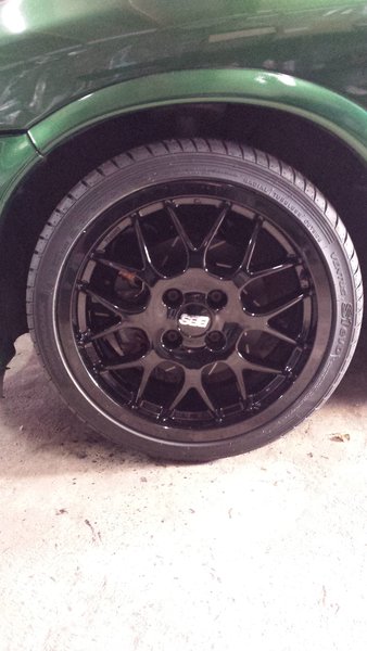

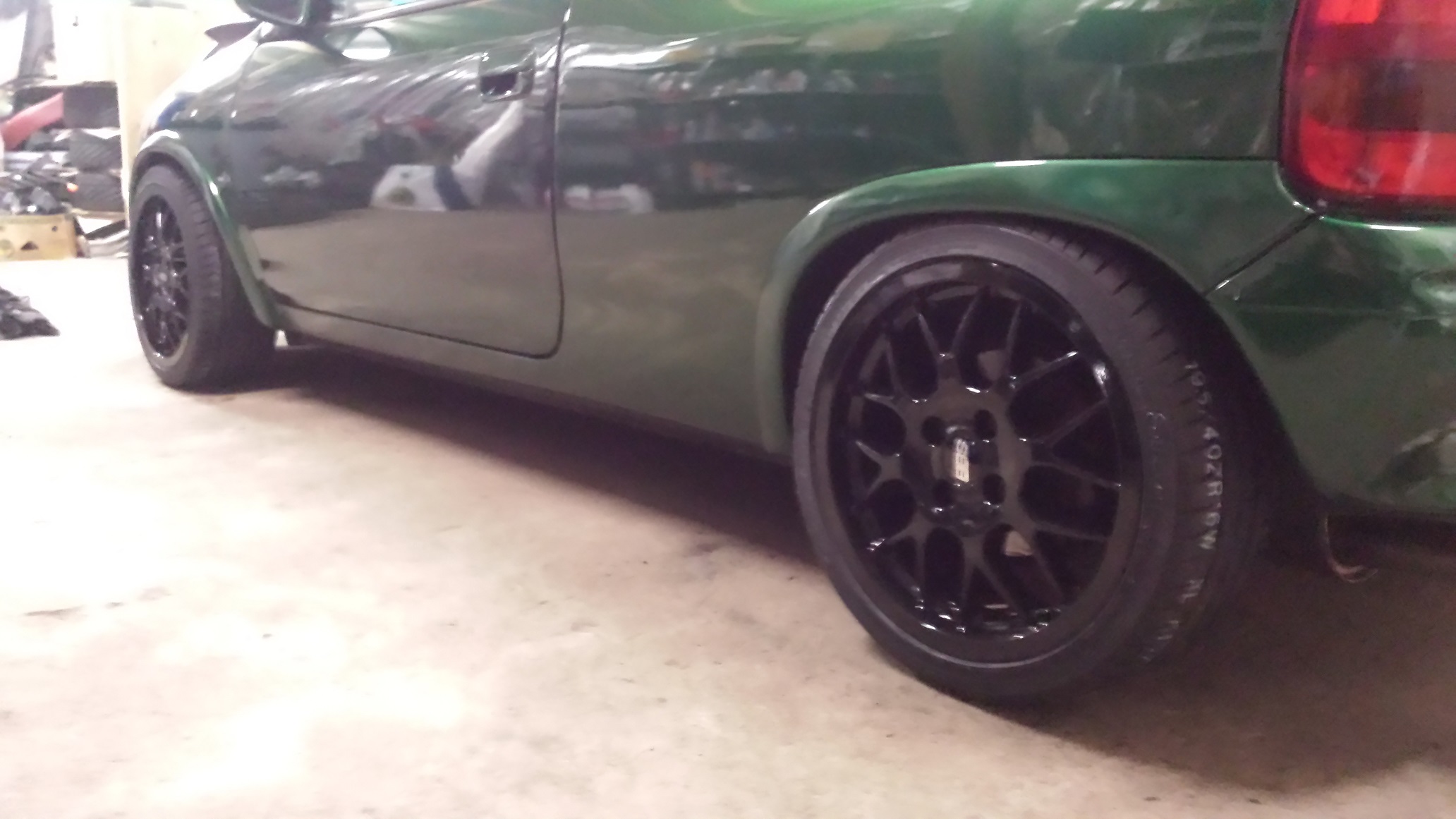

Mahlzeit,

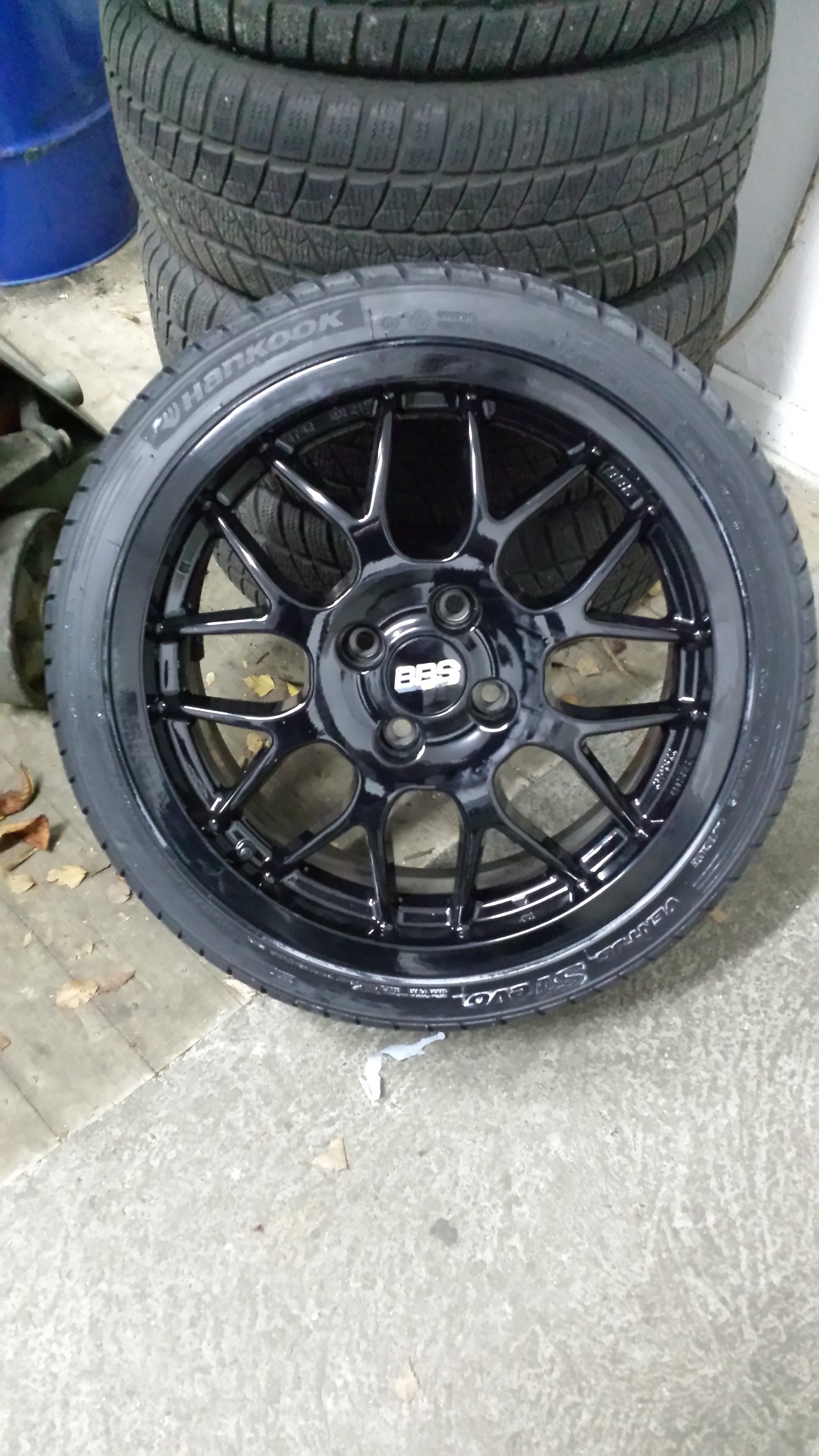

die neuen BBS Felgen sind nun montiert und erfolgreich "freigängig".
Vorn hat das so ohne Probleme gepasst, hinten mussten wir allerdings den Blechradlauf ziehen und die Radlaufleiste etwas bearbeiten sitzt zwar optisch noch nicht perfekt, aber da kümmer ich mich noch drum.
Die Bilder sind noch vor dem bearbeiten der HA direkt nach dem ersten montieren:

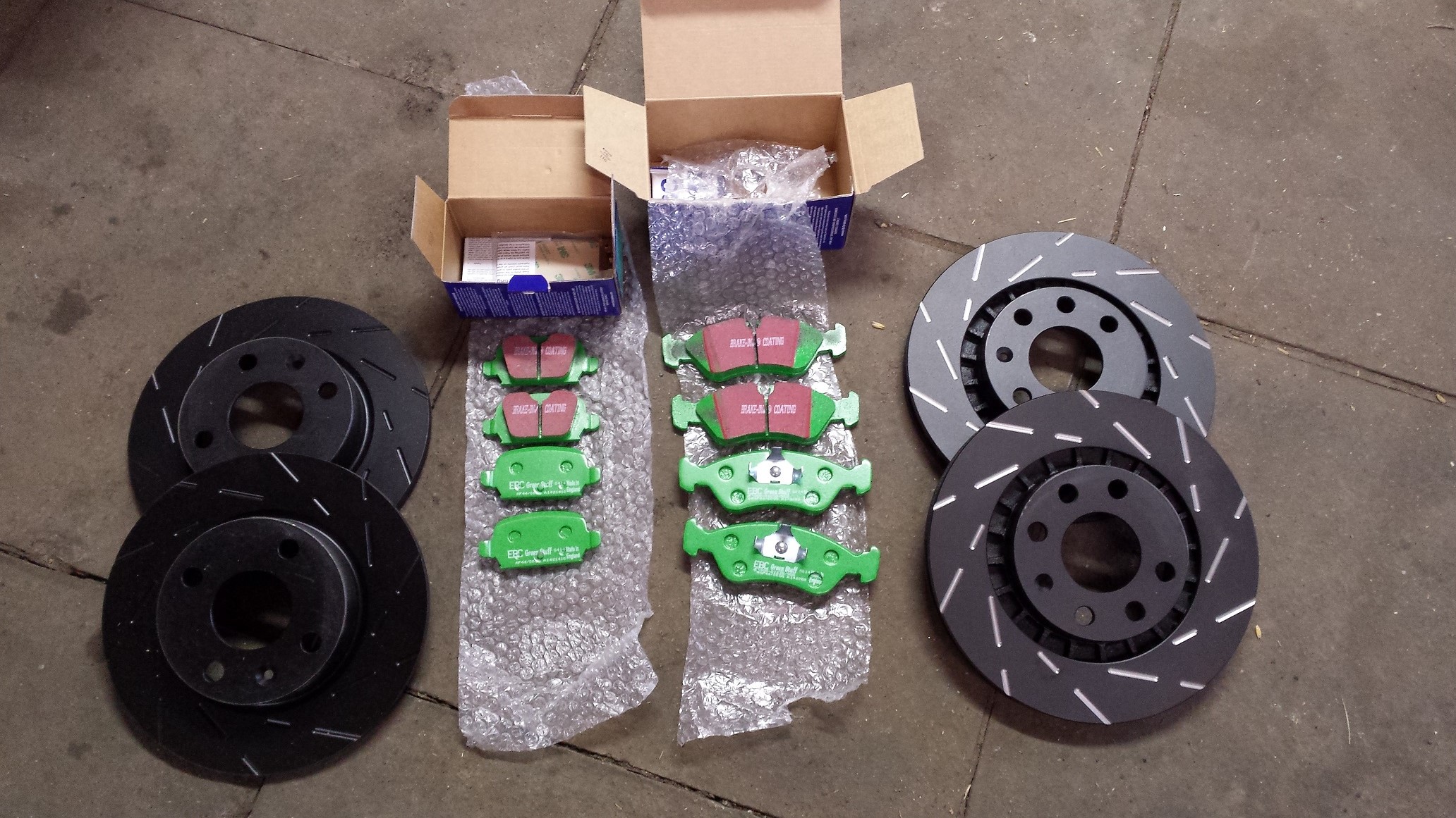

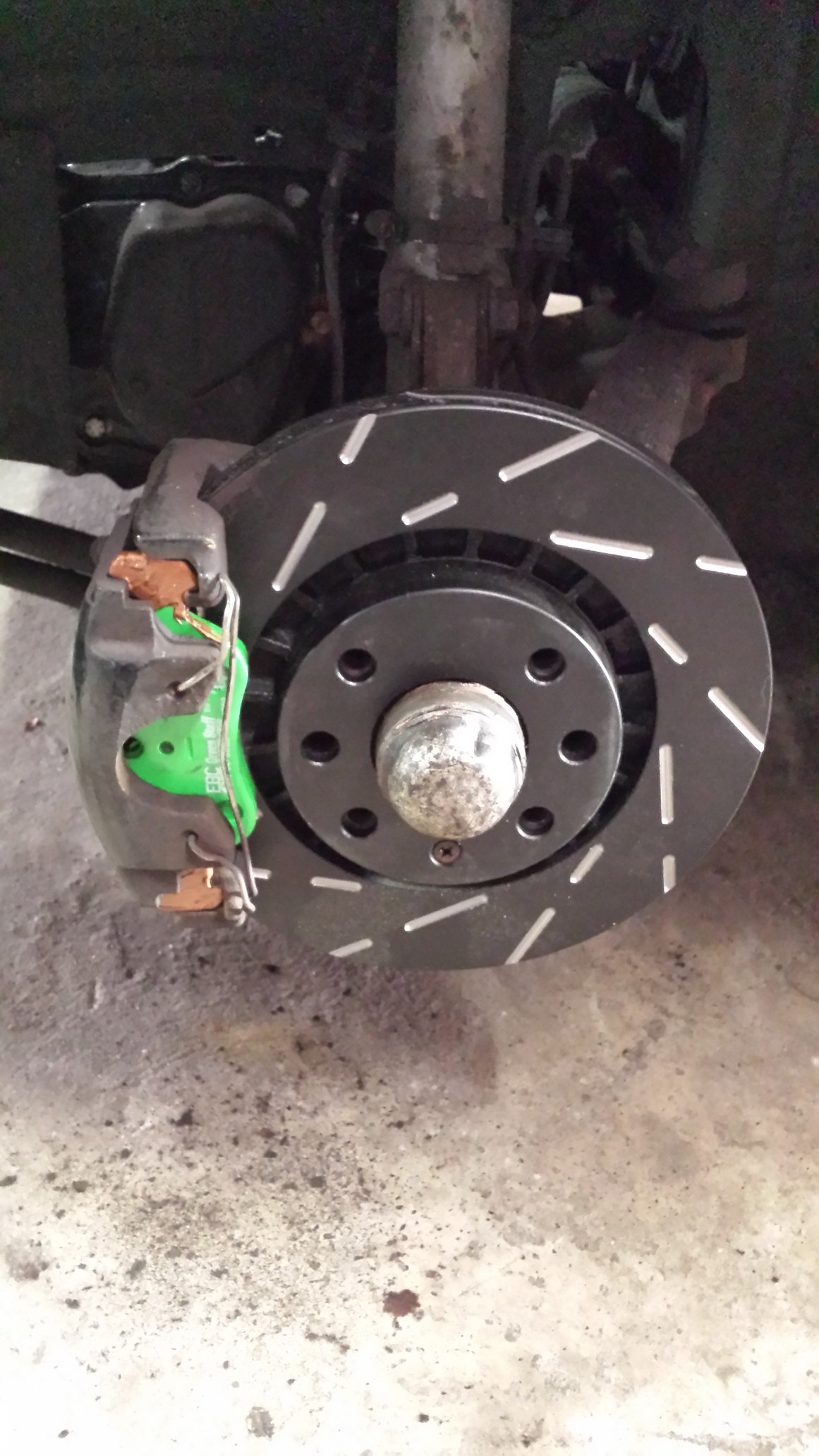

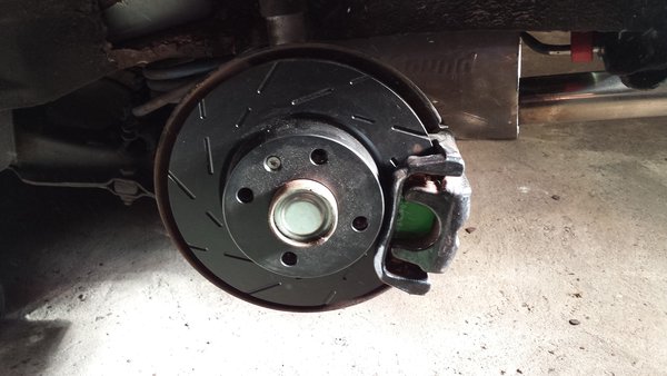

Desweiteren gab es für den Corsa Vorn und Hinten neue Bremsscheiben + Beläge.
Hier verrichten nun EBC Black Dash Scheiben in Kombination mit EBC Green Stuff Belägen ihren Job.

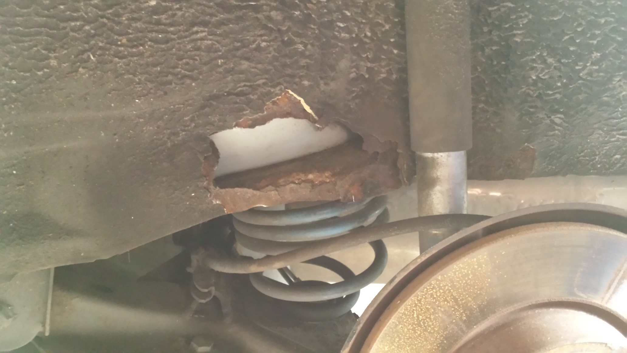

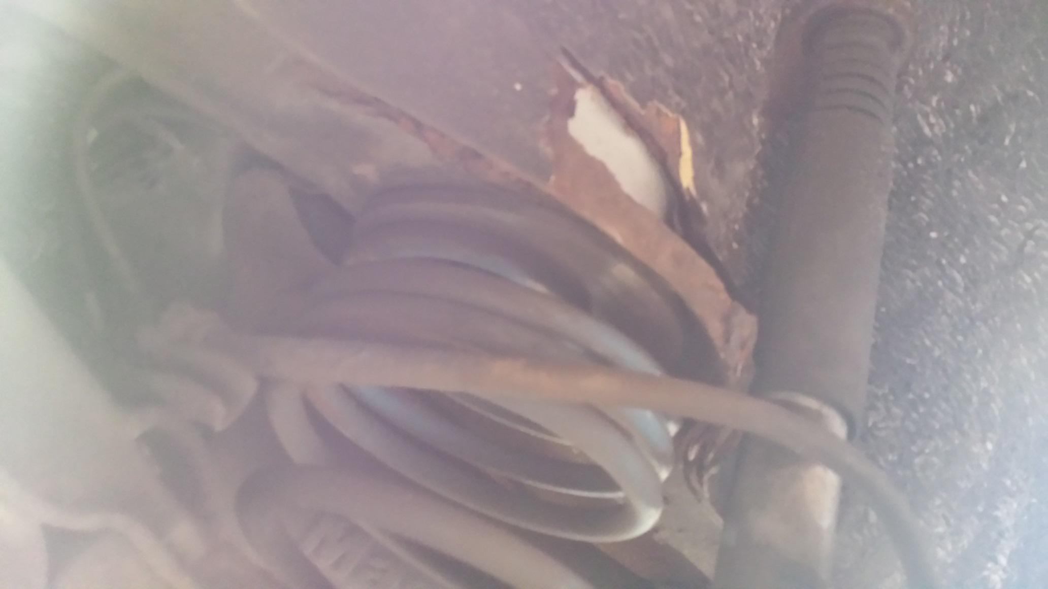

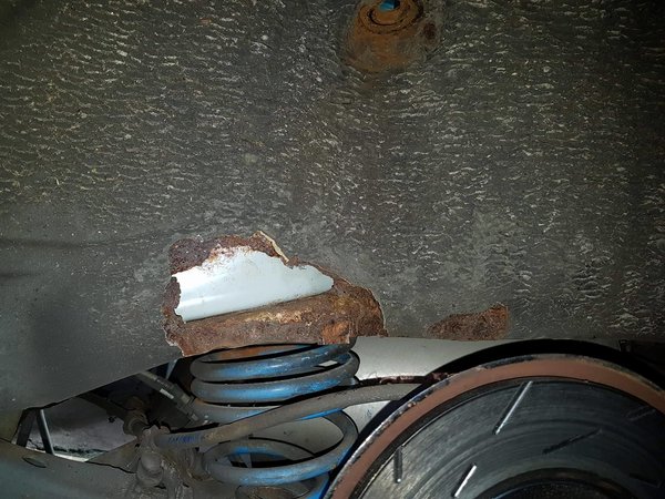

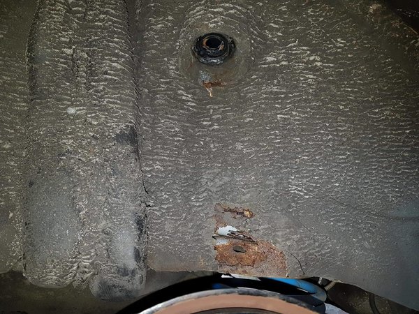

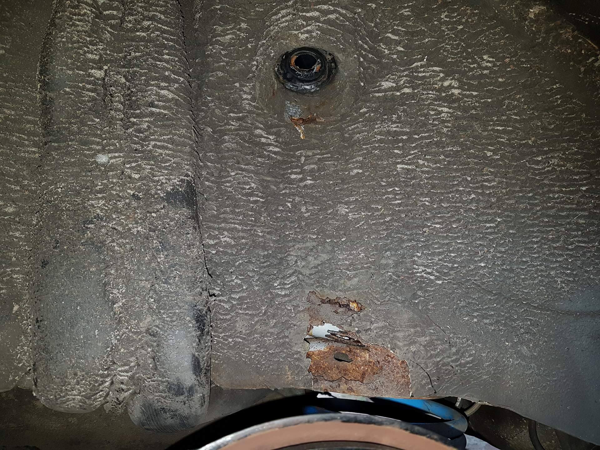

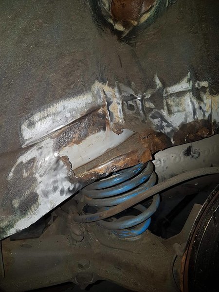

Leider haben wir allerdings zwei sehr unschöne Stellen entdeckt, welche dringend einer Reperatur bedürfen... "erwartet" habe ich es irgendwann.
Federaufnahmen der HA seitlich und teilweise auch unten befallen.
Kennt jemand einen Schweisser / Karosseriebauer in Berlin oder Umgebung der so eine Reperatur gewissenhaft und ohne Pfusch durchführen könnte ?

Die Bremsscheiben, bleiben die Schwarz oder ist das nur nen "überzug" der sich fix ab nutzt?
Ohha, der böse Rost hat ja schon ganz schön gewütet. Lässt sich aber gut schweißen die Stelle und sollte kein so großes Problem werden das zu reparieren.

Ja, das ist mit in der Tat auch schon aufgefallen...liegt wohl an dem breiten Felgenrand, dazu Schwarz als Farbe - Glaube da geht der Rand mit dem Reifen etwas unter wenn man das so betrachtet.
Würde die Felge eine hellere Farbe haben sähe das sicher optisch deutlich größer aus :haudrauf:
Zu den Scheiben: Die Reibfläche wird sich abnutzen und wie jede andere Scheibe einfach Blank aussehen. Die restlichen Kanten bleiben dann so Schwarz.
Ja...war etwas erschrocken, aber das wird wohl zu reparieren sein :dafür:

Warten hat sich wieder gelohnt. Ich bin immer noch bisschen zwiegespalten, weil die Meriva Felgen schon schick waren, aber für die BBS spricht eindeutig - dass es BBS sind und das Design ein Klassiker ist.
Black Dash/GreenStuff, eine starke Kombi die ich seit Jahren so empfehle und selbst auch lange gefahren bin, richtig schick (wem's gefällt) und einwandfrei zu fahren. Nicht wie Kombinationen mit Red Stuff Belägen oder den gelochten EBC Scheiben, die sind etwas zickig. Abgesehen vom Anfangs gewöhnungsbedürftigen Pedalgefühl eine starke Kombi.
Klar, dass Design spielt eine große Rolle bei der optischen Wirkung der Felgen, wichtiger (m.M.n.) bei schwarzen Felgen ist darauf zu achten, dass die Reifen nicht zu stark ergrauen, bzw braun anlaufen. Reiniger und Reinigungsmittel - sowohl in der Waschstraße, als auch für den Hobbyanwender - begünstigen das in aller Regel. Unterschiedlich stark zwar, aber sie tun es. Wenn dann ausgeblichener, brauner Reifen auf glänzende Tiefschwarze Felge trifft, haste den Salat. Kann man nur immer die Augen offen halten und gegen "den Verfall" anpflegen.

falls du noch jemanden suchst, der schweißen kann, hätte ich da einen gelernten Karosseriebauer an der Hand.
Falls Interesse besteht, meld dich via PN bei mir. :wink:
Re: "Rio-Verde" Corsa B (C20NE)
Guten Tag! :mrgreen:
Das Loch da hinten sieht schlimmer aus, als es ist.
Für nen K- Bauer kein Thema.

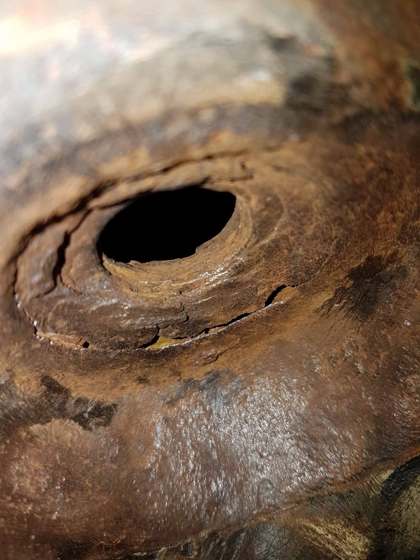

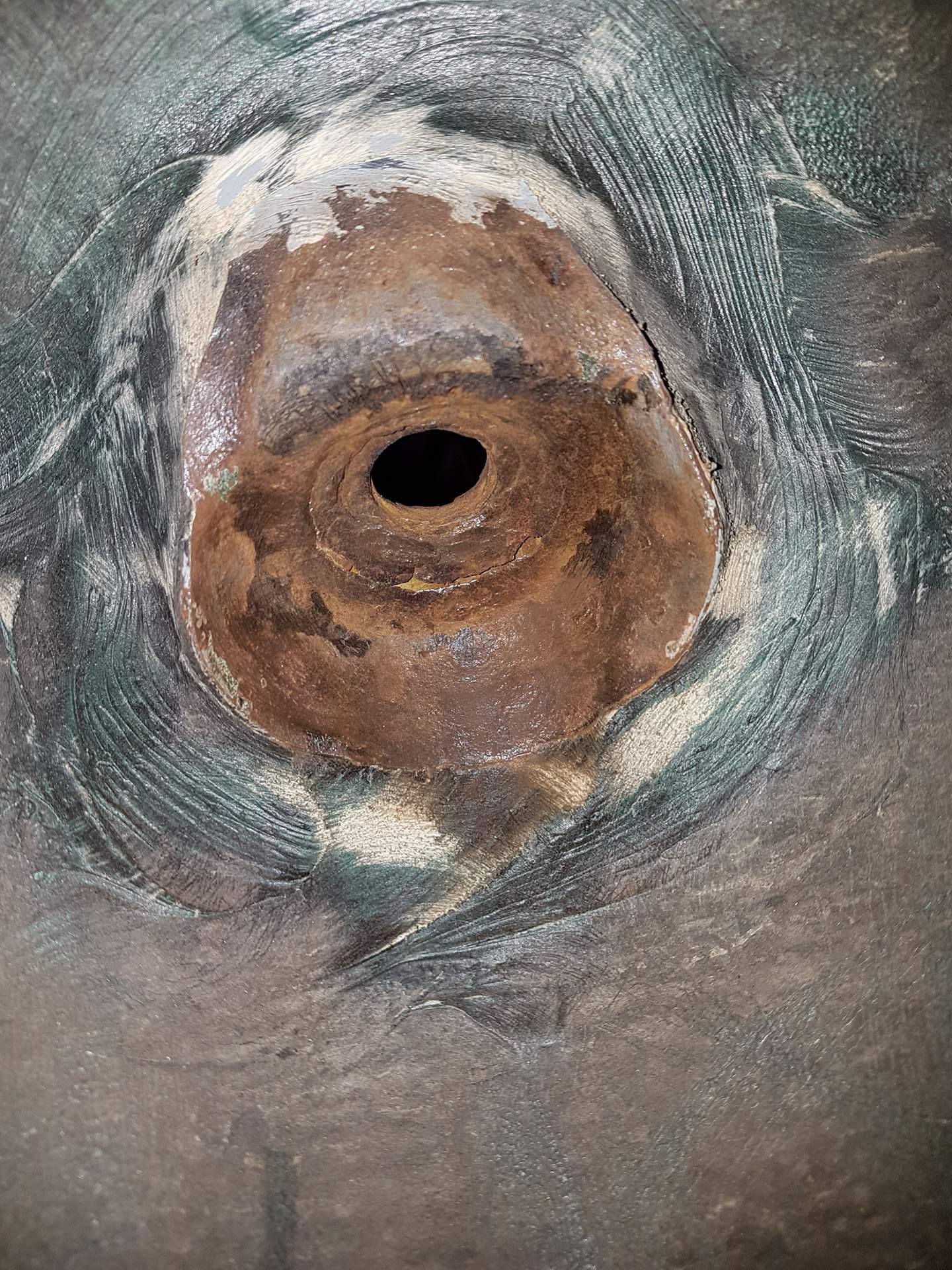

da nun ein Karosseriebauer, welcher mir meinen Unterboden komplett schweißt, gefunden wurde, konnte es losgehen...
Hier nochmal ein Dank an p3mz für die Vermittlung.
Das sind die ersten Bilder nach der Schadensaufnahme am Heck.
Die Front folgt noch, hier sind wohl die klassischen Längsträger betroffen.
