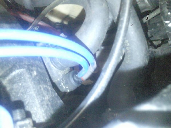

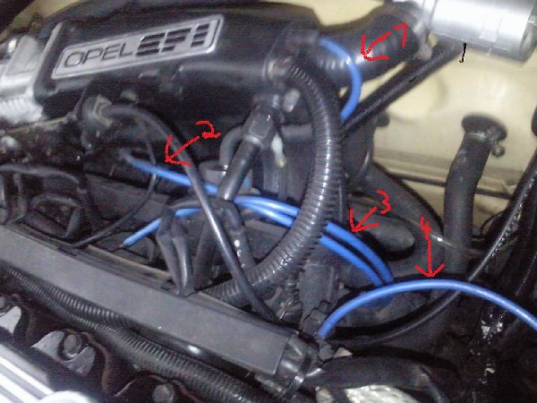

Ich weiß auch nicht wirklich ob alles vorne im Motorraum richtig angeschlossen ist. Ich meine mit den Unterdruckschläuchen und so. Ich habe einen Unterdruckschlauch der noch frei im Motorraum rum hängt und wartet irgendwo angeschlossen zu werden. Und zwar der hier unten angeschlossen wird. Wenn ich Gas gebe saugt er dadurch an.
Am besten wäre es, wenn einer auch einen C14se von euch verbaut hat und ein paar Fotos machen kann von allen Ecken und Schläuchen. Somit kann ich bei meinem dann kontrollieren. Am allerbesten wäre es wenn einer in meiner Nähe wohnt und mir vllt. weiterhelfen könnte. Ich wohne in 34613 Schwalmstadt. ISt in der Nähe von Kassel. Ich wäre auch bereit die Arbeit in kosten zu stellen, sofern er danach läuft.
