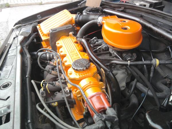

also am einfachsten is es wenn du dir den Luftfilter kasten vom Corsa a GSI Holst und dir nen adapter drann machst damit du den ohne luftmassenmesser fahren kannst.
ausserdem brauchste dann noch ne ansaug glocke von nen Astra f die dann anstatt der Tellermine auf die einspritzung geschraubt wird.
hab dir unten mal nen Bild angefügt wie das dann aussieht (is zwar etwas älter hab das inzwischen überarbeitet aber als anschaungs objekt sollte es reichen) :dafür:
Mfg Angus

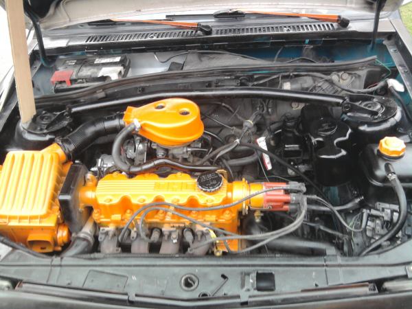

hier so gehts auch
