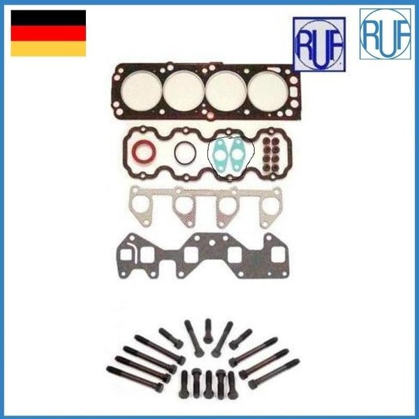

Hallo habt ihr schon mal die Dichtung gewechselt da hab ich mal eine frage dazu und zwar was ist das für eine dichtung die umkreist ist

Du schreibst nicht, für welchen Motor das sein soll. Da du aber im Corsa-A-Bereich bist: Ich würde vermuten, das sind Dichtungen für die mechanische Kraftstoffpumpe.
Und außerdem sage ich, rein vorsorglich: Wenn ich nen Motor schon komplett auseinandernehmen möchte, um alle Dichtungen zu tauschen, würde ich lieber ein paar Euro mehr ausgeben und einen guten Dichtungssatz von Elring oder so kaufen, bevor ich was billiges einbaue und das Ding in zwei Monaten wieder komplett auseinander nehme...

und es sieht mir nach der dichtung , für das agr-ventil aus.

Dieses Bild seigt ja nen Fasst universal Dichtsatz der für Verschiedene Modelle Passt.
die Eingekreisten Dichtungen sind wie oben schon Geschrieben für die Mechanische Benzinpumpe (c13nb zB:)
Die aber logischerweise nur beim Reinen Vergaser Verbaut ist (die sitzt dann Neben dem Nockenwellen rad am Kopf ) bei den anderren motoren (c14nz zB:) is an der aufnahme meistens das massekabel angeschraubt und die Bohrung für die Pumpe is Geschlossen!!!!
