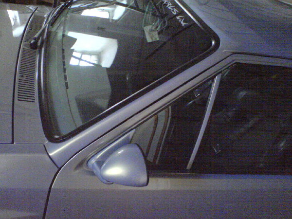

Magst du mal Bilder hier rein stellen wie es im fertigen zustand aussieht, würd mich echt mal interessieren.

Kann ich machen.Hab aber bitte ein bischen Gedult.Ich muß die Fotos erst machen.Anfang nächster Woche klappt das aber bestimmt.

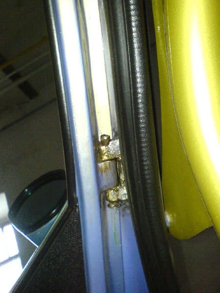

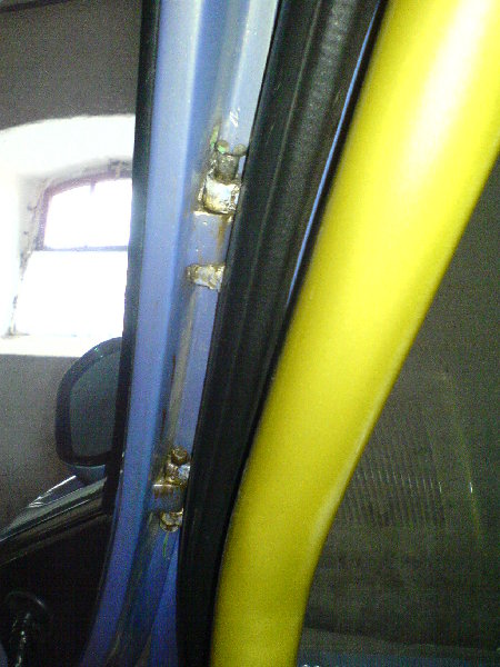

Hier sind die gewünschten Fotos.Ich hoffe sie sind gut genug um das Wesentliche sehen zu können.

Ahhhh danke. Seh ich das richtig? Sind das die original türschaniere?

Ja sind die originalen.Hatte ich aber oben schon geschrieben.
