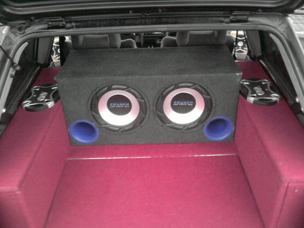

Hi
Also wenn du es mit Seiten teilen machen willst ,uss du aber Beachten das Die kiste dann nicht Breiter wie 86 cm sein Darf (je nach Materielstärke) ich meine mich zu Erinnern das du am Schmalsten Punkt (dom zu dom ) maximal 90 cm hast
Aber ne Standart kiste sollte da passen
Hier nen Paar Bilder
mfg Angus
mfg Angus

danke genau das was ich gesucht habe.
sieht echt klasse aus
ja die kisste ist glaube 86 cm oder 88 cm breit.
welche platten stärke hast du verbaut?
werden deine endstufen nicht zu warm
unter dem holz?
echt klasse danke lg jonny
unter dem holz?

Hi
Platten Stärke ist 15mm (Kleiner Tipp: Kannst Für die seitenteile aber auch osb Platten nehmen die sind Leichter und Billiger)
Und keine Angst die Endstufen werden nicht zu Warm denn Vorne sitzen 4 x 8cm Pc Lüfter die Luft von vorne ansaugen und nach hinten am Ende die Luft wieder Raus Drücken (Hatte bis Dato keine Thermischen Probleme
Der Ausbau is aber Zwischenzeitlich Geschichte (Plane Gerade was neues
mfg Angus
mfg Angus
