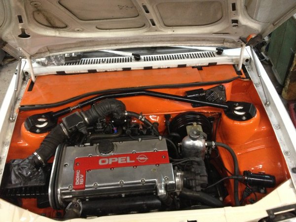

moin sieht ja schon mal gut aus das thema hier welchen luftfilterkasten nehme ich denn da vom corsa, einen vom 16v???
hatte vorher nen offenen will aber keinen haben bei dem umbau.

welchen kasten du nimmst ist völliig egal, der deckel muss ja eh bearbeitet werden, wenn du so machst wie bei meinem auf den bildern

so hier bin ich nochmal, hab jetzt auch nen originalen drin, ist vom 1,4er si der kasten den rohrdurchmesser oben werde ich noch anpassen denke ich mal aber ansonsten habe ich den kasten ohne bearbeiten reinbekomm, weiß nicht ob ich da was falsch mache weil ihr sagt ihr bekommt den nicht rein???
p.s. bei mir habe ich die radhausschale abgebaut, dadurch gewinnt man auch noch super platz :shock:

Hab beim A-Corsa den LuFiKasten vom A-GSI etwas umgearbeitet.

Ich werde nen Corsa B 1.4 oberteil nehmen, arbeite das c20xe Rohr 70mm rein und als Unterteil das vom Corsa B GSI.
