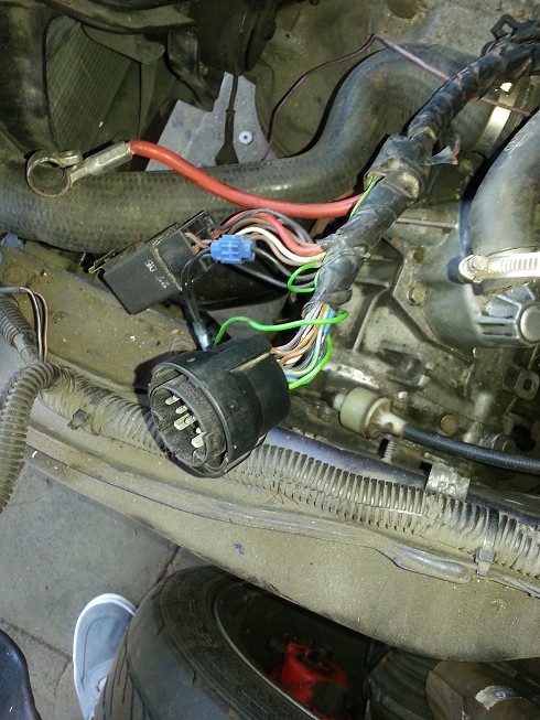

Der Runde Stecker vom Motorkabelbaum vom c20ne ( siehe Bild ) muss ich mit dem viereckigem alten Stecker vom alten Steuergerät des alten Corsa Motors verkabeln ( siehe bild )
Wenn ja wo trenne ich am schlauesten den vireckigen stecker?
Ich weiß ja das das Grüne Kabel für Drezhalsignal ist.. Nun an dem viereckigen habe ich das Grüne garnicht? dh.h ich müsste eine neue strippe zum tacho ziehen da ich ja vorher ein Tacho OHNE DZM hatte

aus welchem fahrzeug ist denn der motorkabelbaum vom 2.0l

Vom kadett e , hab schon gehört das der nicht so toll ist fürn umbau
Möchte nir aber nicht unbedingt einen neuen kabelbaum holen
Re: Corsa B c20ne verkabelung
die meißten kabel brauchen auch nur farbe auf farbe geklemmt werden und die meißten kabel sind an dem fußraumstecker auch vorhanden .
