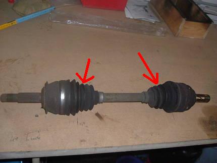

um die sehen zu können musst du eigendlich nur das rad einschlagen (nach links oder rechts is völlig egal) dann müsstest du die antriebswelle sehen (die geht vom gertiebe zum rad) und an den enden von dieser welle sitzen die glenkenke (die von einer manschette geschützt werden ) wenn sich an den manschetten oder irgendwo anders fett Befinden sollte kannst du eigendlich davon ausgehen das ein gelenk schon trocken läuft!
Anbei mal nen bild wie die teile ausehen
mfg Angus

Super,werd ich mal nach schauen und wenn es so ist weiß ich wenigstens was kaputt ist,danke für das Bild

So,jetzt klär ich euch mal auf,meine Antriebswelle ist wahrscheinlich kaputt.
Nächste woche krieg ich neue und dann werd ich mal sehen ob da Gerüsch weg ist.
