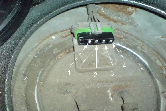

Also der Stecker für die Ksp sieht so aus.
CorsaBFehlerbericht KraftstoffpumpeStecker2.JPG (38.25 KiB) 3509 mal betrachtet
Zwischen 1 und Masse ist Spannung, sobald die Zündung an ist. Ich weiß jetzt dass 1 der Pluspol für die Tankanzeige ist. 2 ist der Minuspol für die Tankanzeige (bzw für den Sensor).
Zwischen 4(Stecker) und Masse ist Spannung, sobald versucht wird, den Motor zu starten. Das sollte das Plus für die Ksp (Kraftstoffpumpe) sein. Das heißt dass das Relais funktioniert und ich denke die Wegfahrsperre ist jetzt auch außen vor. Somit bleibt noch 3 als Minus für die Ksp übrig. Beim Startversuch liegt zwischen 3 und 4 eine Spannung von ca 9V an (für den Fall dass die Pumpe angeschlossen ist).
Habe die Pins 3 und 4 der Ksp auch mal direkt an die Batterie angeschlossen, nix passiert.
Jetzt werde ich mich dran machen, die Pumpe zu wechseln. Auf dem Bild ist die Verkleidung zu sehen, von der ich den schwarzen Plastikdeckel abgehebelt habe. Muss ich diese Verkleidung erst abnehmen, oder bekomme ich die Pumpe auch so raus?

Rot-Blau ist Plus für die Pumpe!
