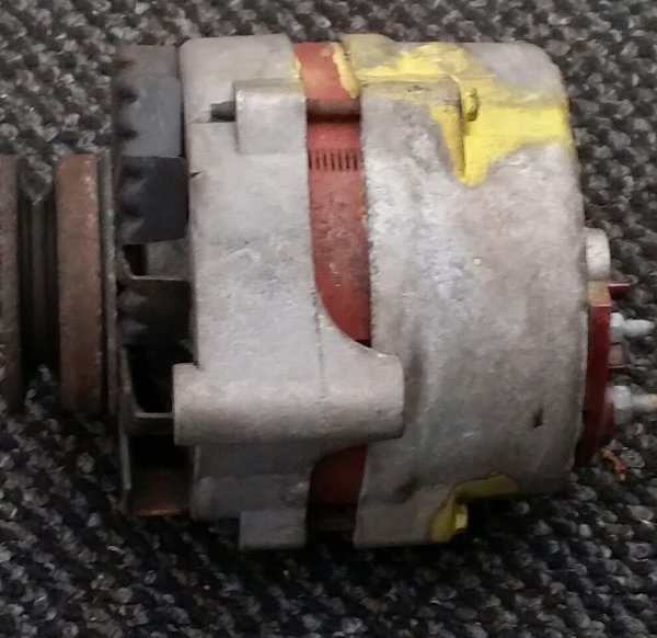

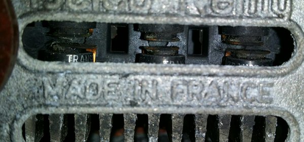

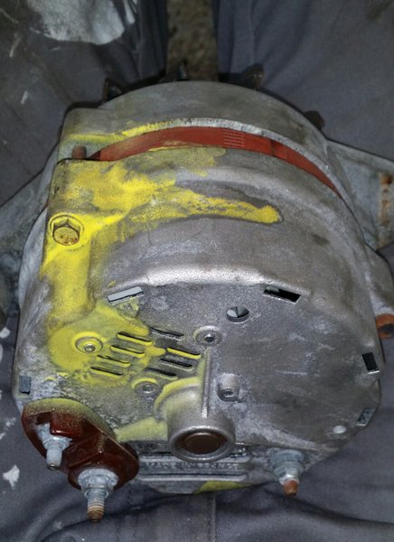

Habe das gute Stück mal ausgebaut.
Es ist eine Delco und mein Schrotti meinte ca 50€ wenn ich meine alte zum Austausch mitbringe.
Kann das?
Gruß Pascal .
Ps. Hier noch ein paar Bilder
H
H
Corsa Black Mamba
Beiträge: 3539
Wohnort: Künzelsau/ FRH
Re: Batterie / ladezeichen leuchtet permanent
Was ist denn das hellgelbe? ist da was drüber gelaufen? Dann könnte das natürlich ein Grund für den Ausfall sein.
Also bei uns wäre die Lima ein klein wenig billiger, aber ohne Tausch.Die kleine Corsa-Lima denk ich für 40€. Aber auch 50 sind ok.
