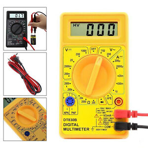

Man misst erstmal vorne an der Batterie.
Dazu reicht eigentlich ein billiges Multimeter.
Beispiel:
https://www.ebay.de/itm/DT830B-LCD-Digi ... 3926885209
preisgünstiges Multimeter
Es wird dann eine der Polklemmen abgenommen und zwischen dieser Polklemme und ihrem Batteriepol gemessen:
Mehr als vielleicht ca. 20mA (=Milliampere) Ruhestrom sollten nicht fliessen.
(üblicherweise Radio, Uhr und ggf. Zentralverriegelung, Wegfahrsperre verursachen einen geringen Ruhestrom.)
