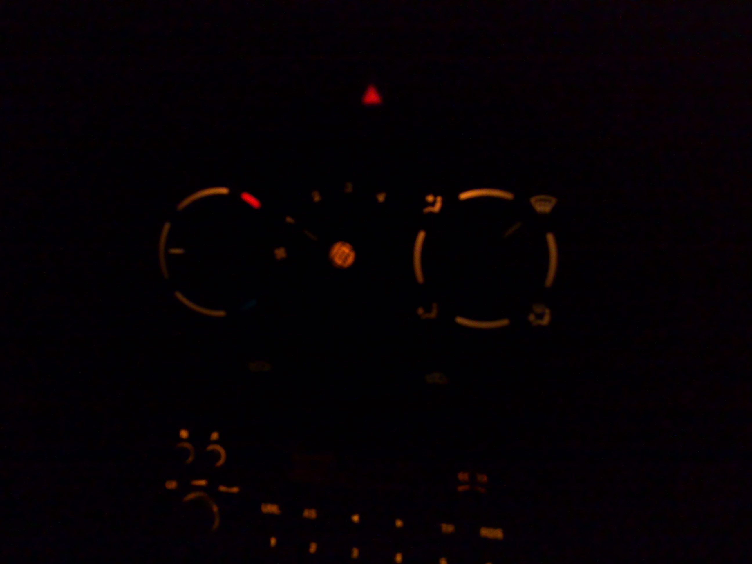

hallo,
bei mir ist nur die Warnblinker-Taste beleuchtet.
Drehknöpfe z.b. nicht !!!
Sind die generell nicht beleuchtet ?

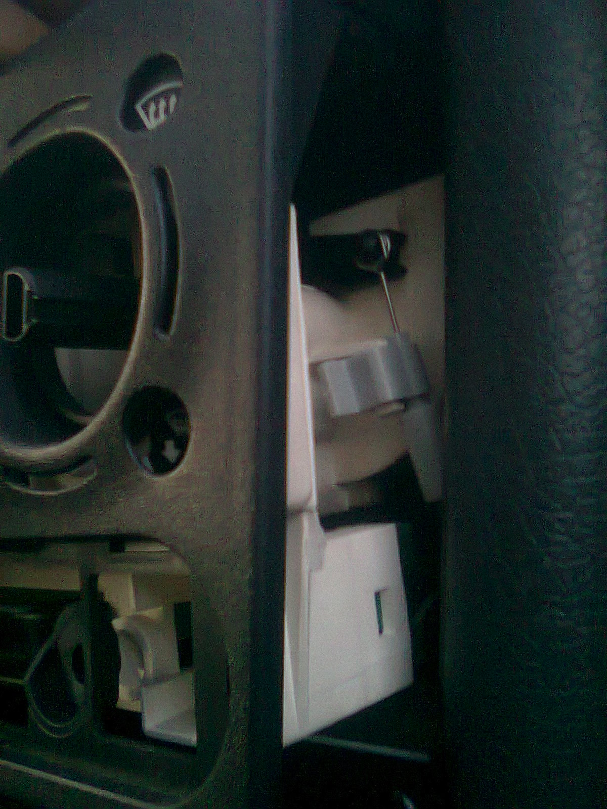

Da ich heute auch da am fummeln war,alles soweit auch abgeschraubt habe, hab ich da mal ne Frage wegen den Bowdenzüge.
Hab die ganze Konsole ein bissl rausgezogen, komm aber nur schwer an die Bowdenzüge ran.Wie kriege ich die da heil ab.
Bitte um genaue Beschreibung!^^

Re: Beleuctung Heizungsschalter
DU gehst hin und siehst den hebel und den drückst du nach rechts.
Und sie da dann ist er schonmal raus.
Danach gehst du hin und steckst in oben raus.
Fertig ist das ganze.

Bilder leider nein. Aber wie oben auf dem Bild sämtliche Seilzüge ab und am besten aufschreiben welche Farbe wo war. Dann Kannste die Einheit herausziehen und von vorn siehst du ja das erste Lämpchen. Von diesem aus auf der Rückseite jeweils weiter rüber und weiter oben sind die andern beiden. Zum Tausch davon musst du das Stück in dieser Form --_-- einfach herausclipsen und neue Lämpchen oder LED einfach gegen die alten tauschen, die nur gesteckt sind.

Und: Gewalt ist immer ne Lösung hilft da auch...ich hab mir gesagt die Lampen gehen ehh nicht, da knn auch nicht mehr kaputt gehen...aber die Seilzüge auszuclipsen fand ich am schwierigsten, jedenfalls wenn man nicht weiß wie
