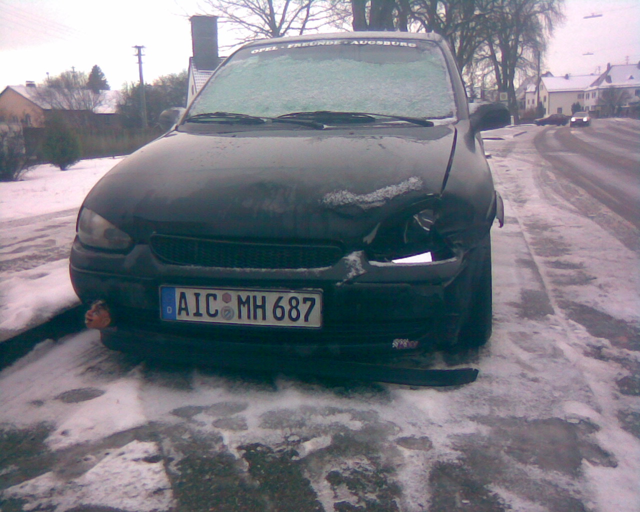

hatte nen wildunfall und das auto wurde bei ner werkstatt vom meinem chef gerichtet!
da ich kurze zeit später für 6wochen auf ausland montage weg musste hatte ich keine kontrolle wie und was er alles genau macht! mir war klar das er original fahrwerk vom corsa einbaut (kein großer problem)!
ja jetzt steht er wieder da mein jeep oder CrossCorsa :roll:
aber nimma lange dann gehts wieder von vorne los!
anderes fahrwerk, rsl 14", vorne 215er hinten 225er, schwarz-matt und dann anschleifen! scheiben noch tönen und viper streifen das wars!
Ach ja das genze hat 113,46€ und ne anzeige gemacht :pille:

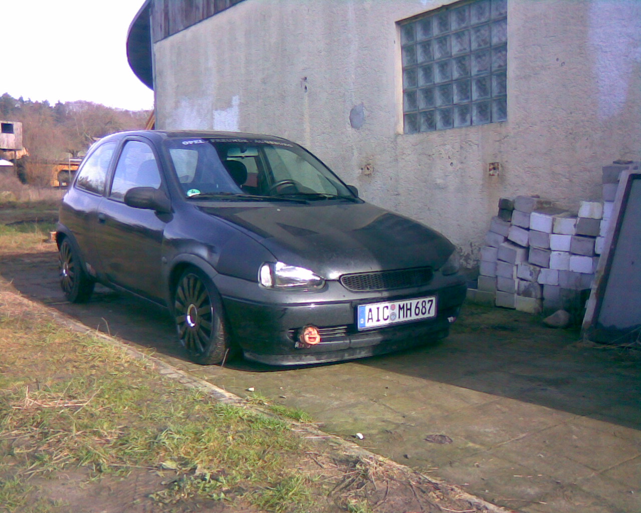

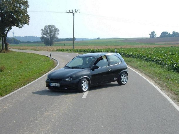

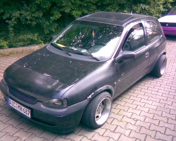

hier noch ein paar bilder vom unfall, vorher und vom sommer!
grüß euch alle
schwarz-fahrer
RSL 14" diesen sommer dann!!!!
mit 15" im sommer!
mit 15" im sommer!
scheiß elendige viehcha!!!!!
vor dem unfall!
vor dem unfall!

schaut ja übel aus... naja abe r mal zum bild von vor dem unfall: wenn der so tief is wie er ausschaut hat sich dein 60/40 brutal gesetzt...meiner is bei weitem nicht so tief trotz rieger front (optisch gesehen)
