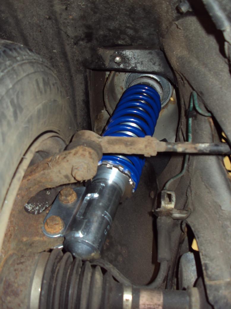

Hab mal ein Foto gemacht wie ich es jetzt umgebaut habe man kann gut sehen was ich übernommen habe bin mir der sache aber immer noch sicher

und so sieht es aus wenn es eingebaut ist
hab beim fahren gemerkt das man das fahrzeug nicht halten kann gerade in der kurvenfahrten
verschwindet dies wenn spur und sturz eingestellt sind hab auch das gefühl das er nachlenkt wenn ich in der kuve bin die probleme hatte ich vor den einbau nicht

Dumme frage aber kanns vllt. sein das du das Domlager falschherum drauf hast ? Kam schon öfters mal vor..
Auf den Bildern ist jetzt nicht wirklich was zu sehen wo man sagen könnt " ahja das wäre das" also sieht eig. ganz normal aus...

nicht erst nach 1000km! SOFORT zum vermessen. durch das spiel im schraubenloich zwischen federbein und radnabe verändert sich der sturz und dadurch auch die spur und zwar gewaltig! im moment schaut das federbein aus als wenn alles richtig ist aber wie schon gesagt können bilder täuschen. fahr zum einstellen und schau dann weiter. die von dir beschriebenen probleme können durchaus davon kommen!
p.s: respekt vor deinem lebensgefärlichen verhalten. nenfederbein mit spanngurten zu montieren kann böse nach hinten losgehen....hierfür gibt es werkzeug welches tüv geprüft ist

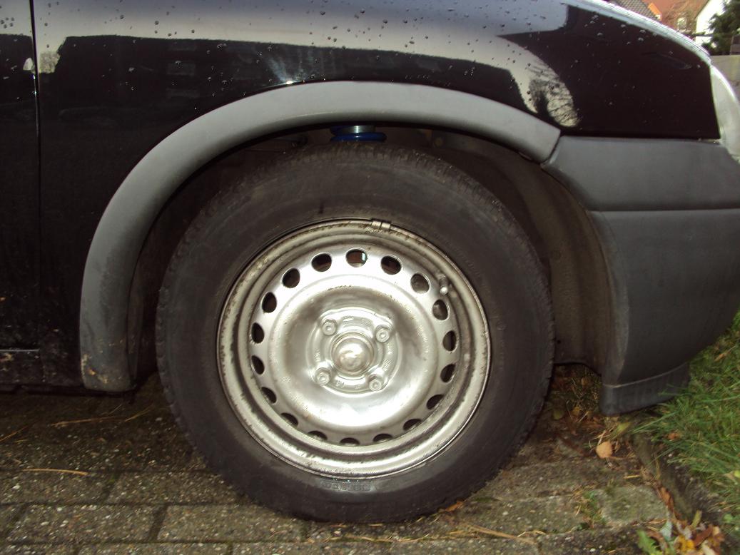

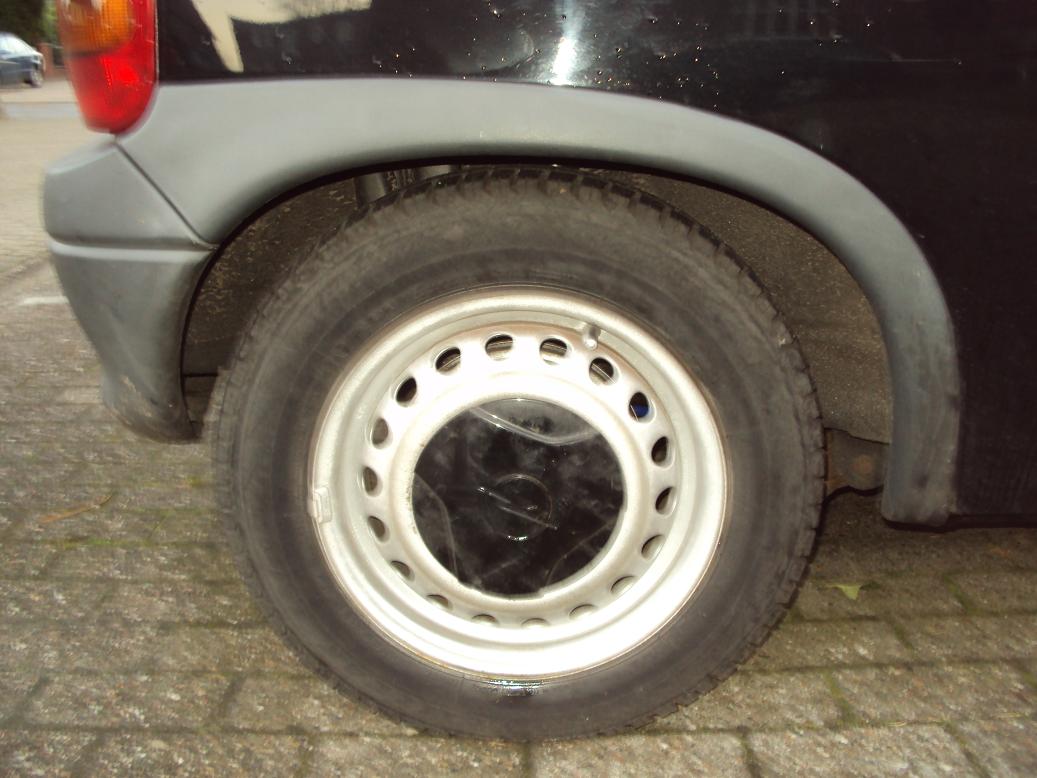

so hier mal ein paar bilder vorher und nachher

hier erst mal die letzten beiden bilder vorne und hinten
