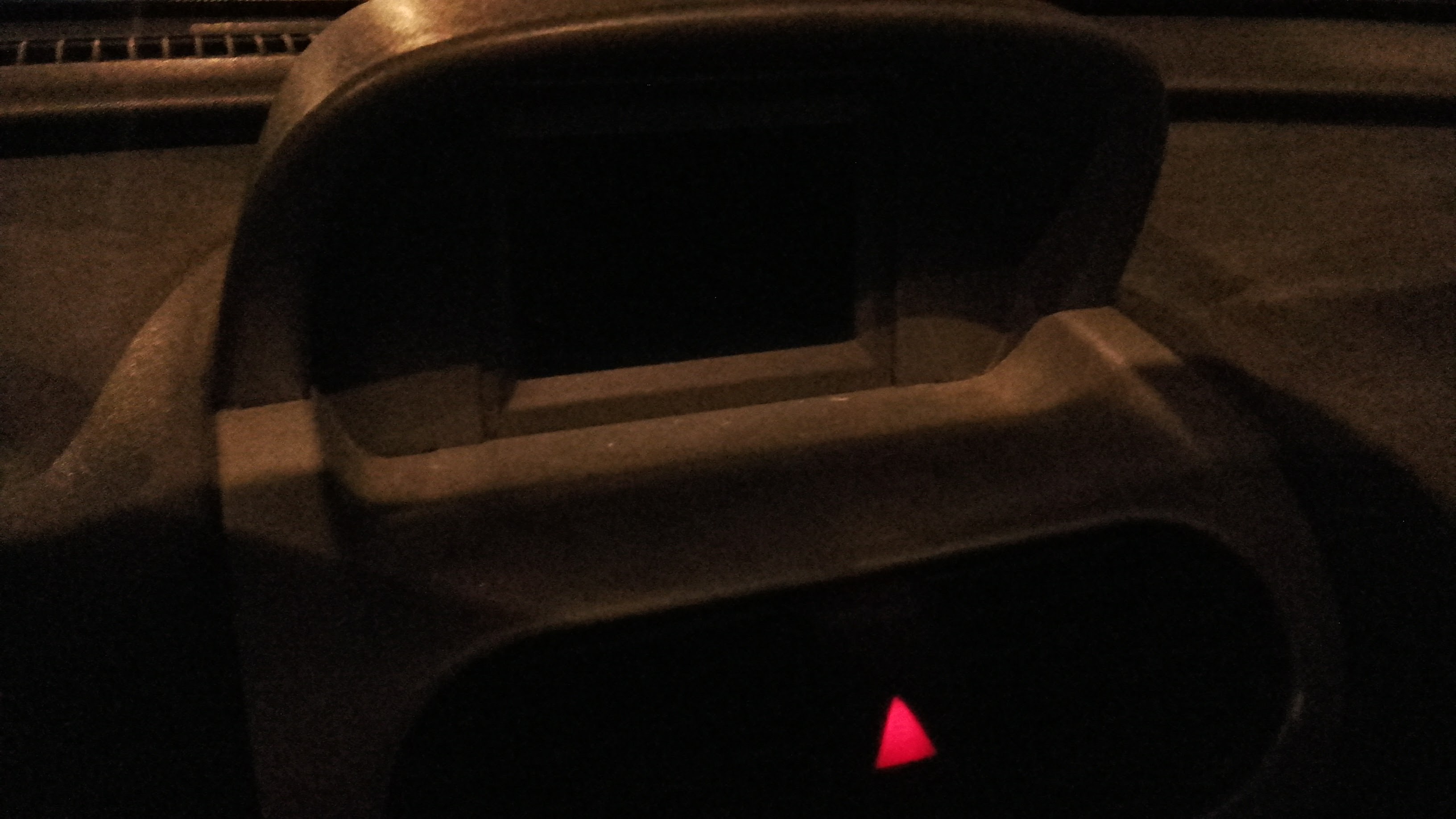

Jedoch gab es jetzt einen neuen Fehler. Die Fenster fahren beim Öffnen und Schließen der Türen nicht mehr 2 cm hoch und runter. Auch von innen kann ich die Fenster nicht mehr hoch- und runterfahren. Es scheint das komplette Bedienteil in der Fahrertür kein Strom zu haben, denn auch das Twintop und der Kofferaum öffnet nicht mit den Tasten im Bedienteil. Der Kofferaum lässt sich jedoch per Knopf am Kofferaum problemlos öffnen. Ein Öffnen des Fensters an der Beifahrertür funktioniert ebenfalls nicht.
Ebenfalls leuchtet auch das Info-Display nicht. Und jetzt wird es ganz merkwürdig: Bei den Anzeige-Instrumenten leuchtet alles, nur die Tankanzeige nicht. Sehr kurios!

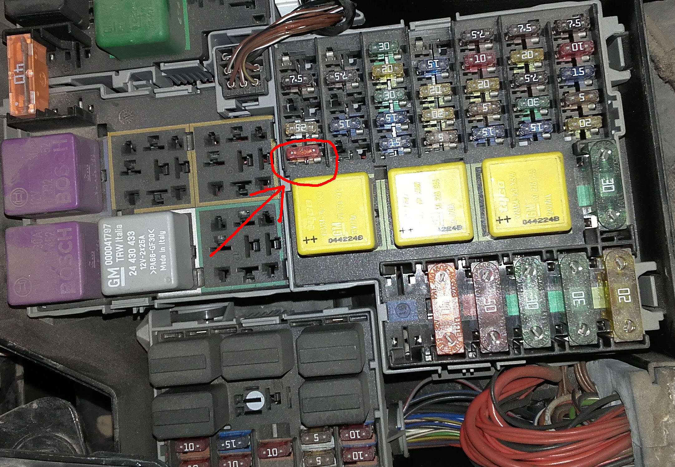

Ich hoffte natürlich auf eine Sicherung, die defekt wäre. Also habe ich alle Sicherungen überprüft (Durchgangsprüfer): Sind alle in Ordnung. Dann habe ich überprüft, ob jede Sicherung bei eingeschalteter Zündung auch Strom hat (schwarzes Kabel an Minus-Pol der Batterie und rotes Kabel jeweils an beide Seiten der Sicherung angelegt). Alle Sicherungen, außer Nr. 35 hatten Strom (36-39 und 41-44 hatte nur Strom, wenn die jeweiligen Lichter per Schalter eingeschaltet waren). Laut Betriebsanleitung ist dies „Fensterheber, Infotainment System: 5 A“.
Handbuch-Sicherungen-152
Also Sicherung herausgenommen und noch einmal überprüft. Sie war (leider) in Ordnung. Aber so wie es aussieht, kommt am Sicherungskasten für diese Sicherung überhaupt kein Strom an.
Übrigens ist mir auch aufgefallen, dass diese Sicherung anders aussieht als alle anderen (Sie hat keine Aufschrift der Stromstärke). Deshalb gehe ich davon aus, das dies möglicherweise die einzige Sicherung ist, die schon einmal ausgetauscht wurde.
Sicherungskasten
Sicherungskasten
Wo könnte der Fehler sein? Kabelbruch? Möglicherweise durch das dauernde Anfassen des ZAS dort irgendein Kabel vielleicht kaputt gemacht? Fehler an einem Steuergerät? Oder ist durch das häufige Ab- und Anklemmen der Batterie etwas kaputt gegangen?
