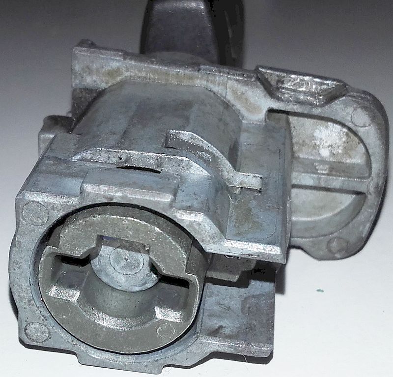

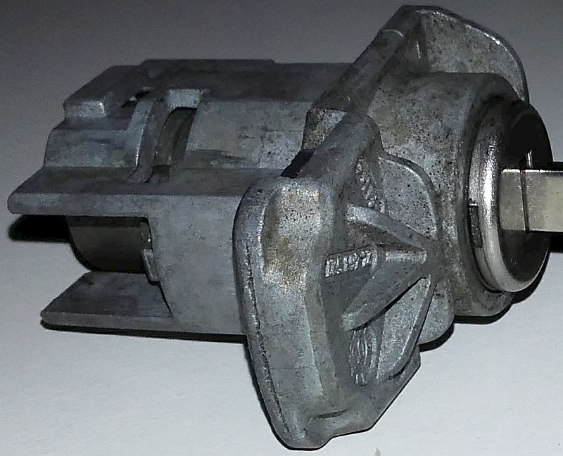

Also brauchte ich nicht nur ein neues Zündschloss, sondern auch ein neues Türschloss.
Zuerst wollte ich ein neues Zündschloss mit dem Carpass direkt bei OPEL bestellen. Ich glaube, es hätte ungefähr 100€ gekostet. Da ich mir jetzt auch noch ein Türschloss kaufen musste und ich eh nur einen Funkschlüssel hatte (den Ersatzschlüssel hatte der Vorbesitzer verloren) und auch da einen zweiten kaufen wollte, erschien mir ein auf der elektronischen Bucht gefundenes Angebot für sinnvoll: Es beinhaltete (gebraucht aus einem Tigra B, Baujahr 2009): Zündschloss, 2 Funkschlüssel (einer davon ein Klappschlüssel) und das Türschloss. Mein Tigra ist Baujahr 2005 und damals wurden diese wohl nur mit festem Schlüsselbart ausgeliefert. Ein Klappschlüssel wollte ich eh haben, in sofern erschien mir dieses Angebot als optimal, zumal der Händler aus Berlin kam und ich zufälligerweise wenige Tage später Besuch aus Berlin bekam und er mir somit dieses Set einfach mitbringen konnte.
