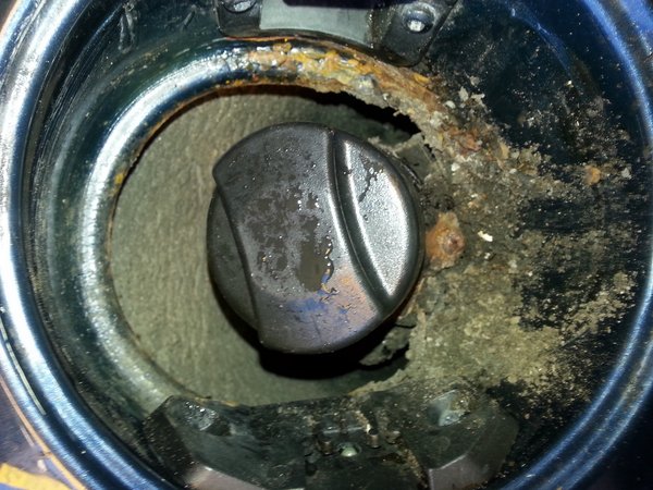

Deluxe1991
Beiträge: 429
Registriert: 04.07.2013, 23:18
Wohnort: 44536 Lünen
Re: Rost am Einfüllstutzen
Beitrag von Deluxe1991 »
Das war ja alles weggebröckelt der stutzen sitzt ja frei bzw . lässt sich bewegen ^^ Ich habe ja von innen und nvon radkasten seite her auch alles vollgeschmiert... Morgen sollte es trocken sein und dann baller ich nochmal was drauf desto mehr desto besser

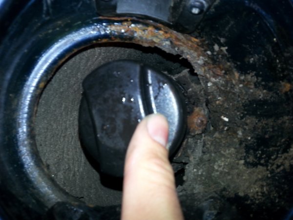

Deluxe1991
Beiträge: 429
Es sind 4 Bilder :D Guck sie dir an ^^ Als ich das gesehen habe wußte ich nicht ob ich heulen oder schreien soll ...

Jackair
Beiträge: 25
Registriert: 13.11.2013, 21:55
Fahrzeug: Corsa B 1,4 16v
Wohnort: Duisburg
Beitrag von Jackair »
Deluxe1991 hat geschrieben:Es sind 4 Bilder :D Guck sie dir an ^^ Als ich das gesehen habe wußte ich nicht ob ich heulen oder schreien soll ...
Krass wie das bei dir weggegammelt ist ...
Naja ich meinte dieses Lock bzw Gummi unter dem "TankGummi "

corsa_2011
Beiträge: 1311
Fahrzeug: Astra-G, Corsa-C
Beitrag von corsa_2011 »
Das passiert bei sehr vielen C-Corsas völlig unbemerkt, da dort Dreck vom Rad hochgeschleudert wird und das dann alles schön feucht bleibt.
Beste -vorbeugende- Behandlung ist, dort 1-2 mal im Jahr gründlich sauber zu machen. Aber das habe ich weiter oben schon beschrieben.

corsa_2011
Beiträge: 1311
Du fährst doch nen B, oder ist dein Foto ein als B verkleideter C? Beim B rostet zwar quasi das ganze Auto, wenn man sich nicht ordentlich drum kümmert, aber diese spezielle Stelle ist längst nicht so bescheiden konstruiert und anfällig wie beim C...
Das Geheimnis ist nicht nur das trockenwischen, sondern vor allem auch bei ausgebautem Tankstutzen-Gummi nen Hochdruckreiniger so in den Radkasten zu halten, dass da drinnen alles sauber wird.
