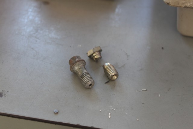

Heutiges Thema: Bremsen.. oder dies sollte es zumindest tun :?
Besuch auf dem Bremsprüfstand.
Dies Vorderachse bringt satte 2,2kN (220 DaN) Bremskraft, nicht schlecht für Originale 16V Bremse 8)
Während des Bremsprüfvorgangs merkte ich dass die Bremskraft stetig nachliess. Grund dafür war der linke
vordere Bremssattel, dieser verlor an der Anschlussstelle der Stahlflexleitung Bremsflüssigkeit. :?
Ein Griff zum Schraubenschlüssel und die Schraube angezogen und schon war die Schraube gerissen :crazy:
Die ganze Bremsflüssigkeit natürlich auf dem Boden und keine Ersatzschraube dabei...
Also nichts wie nach Hause und neue Schraube geholt.
Links Originalschraube / Rechts Abgerissene Schraube
Schraube montiert und Bremse entlüftet. Alles wieder OK und diesmal auch dicht :mrgreen:
