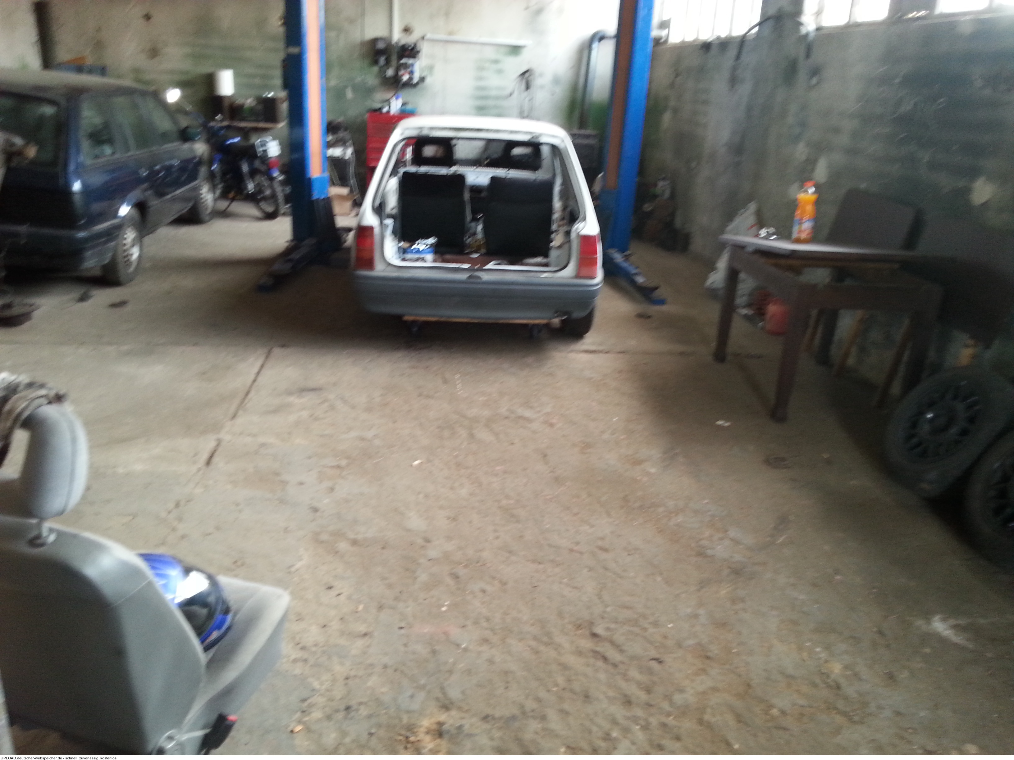

bei mir gehts langsam auch weiter auto ist fast komplett zerlegt
um die wichtigen stelle sandstralen zu lassen
hier mal nur ein paar fotos
ohne achse auf rollen sieht lustig aus

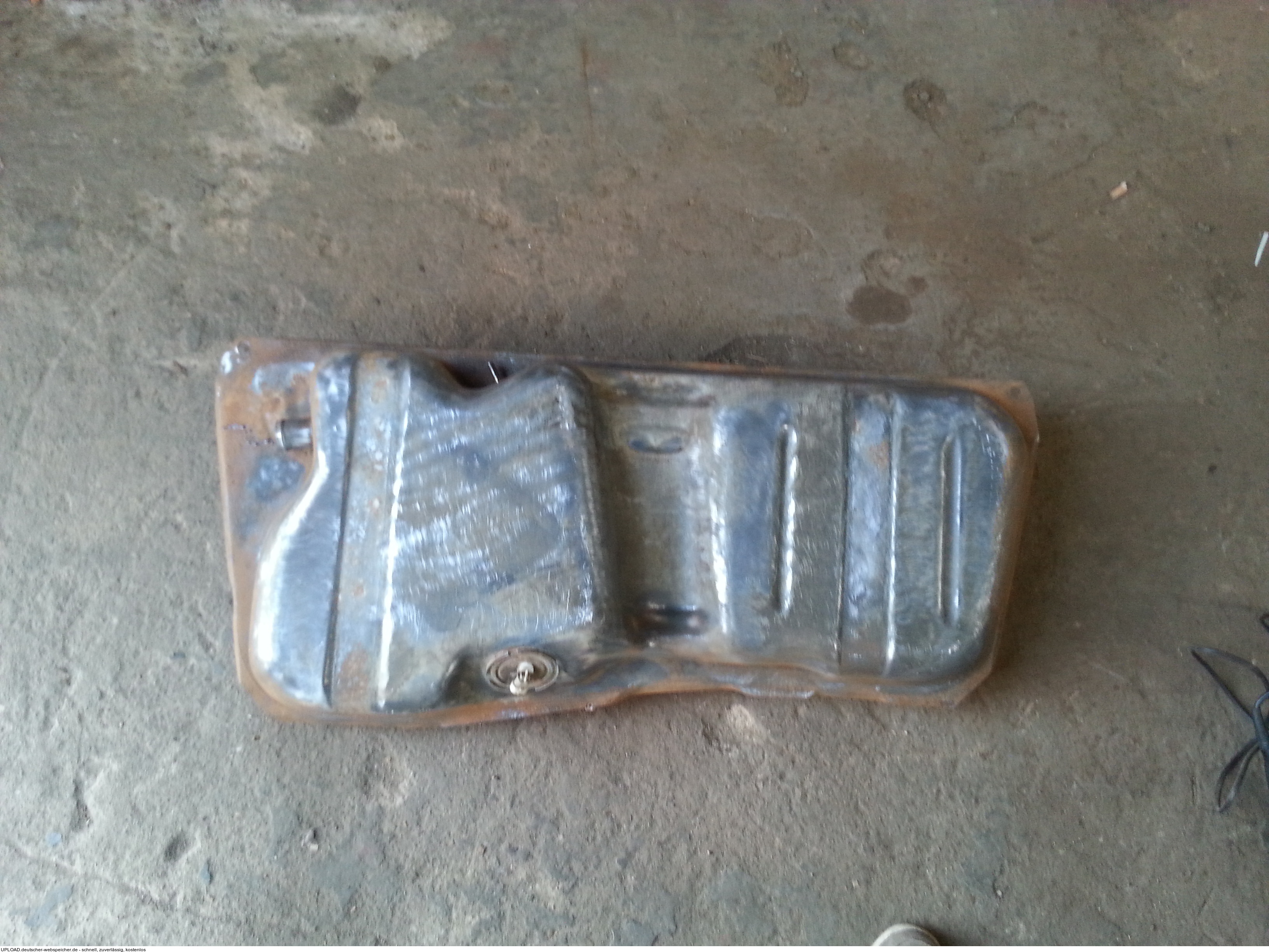

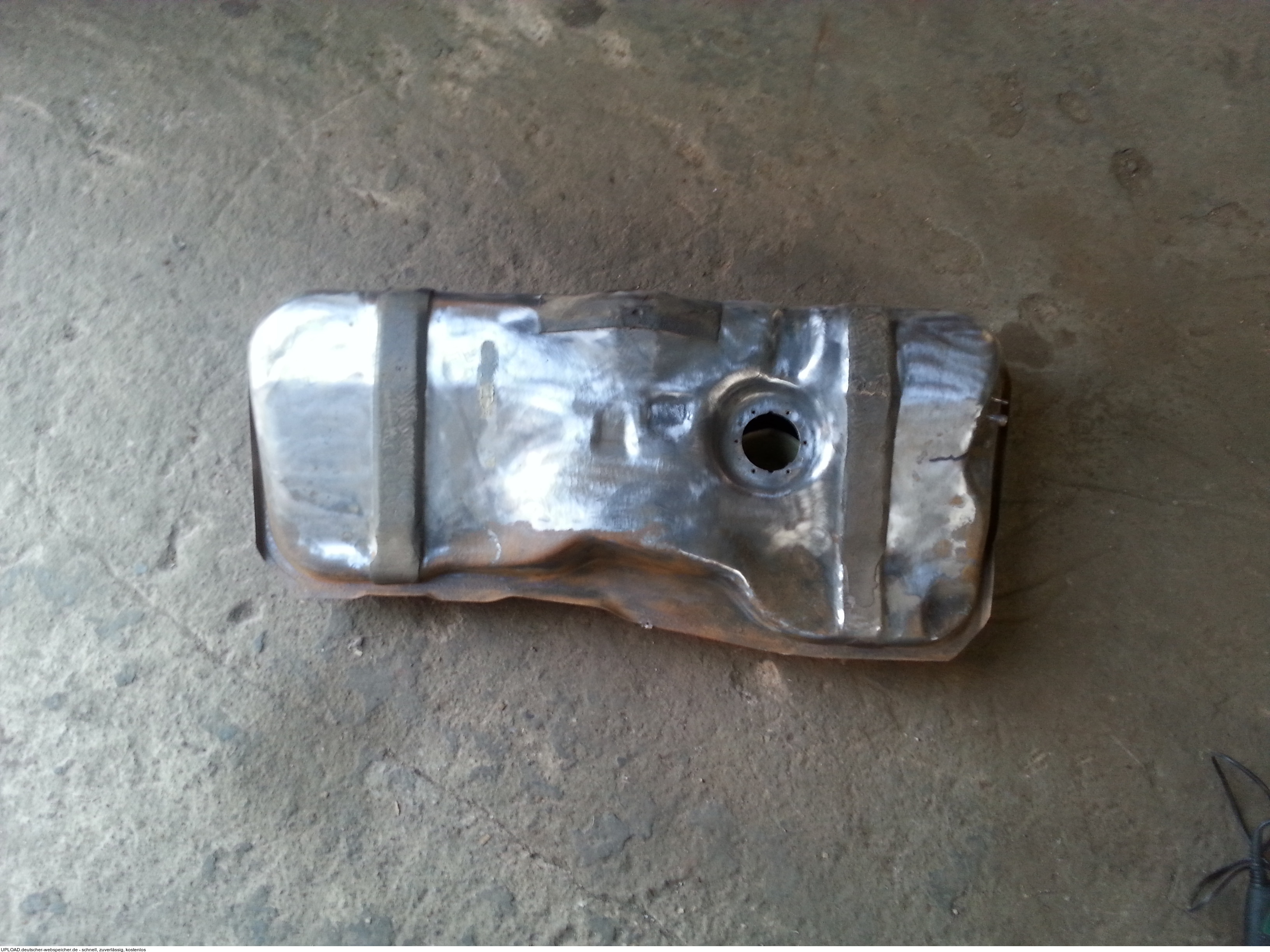

so und den tank hab ich auch schonmal sauber gemacht
vorher
nachher

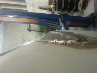

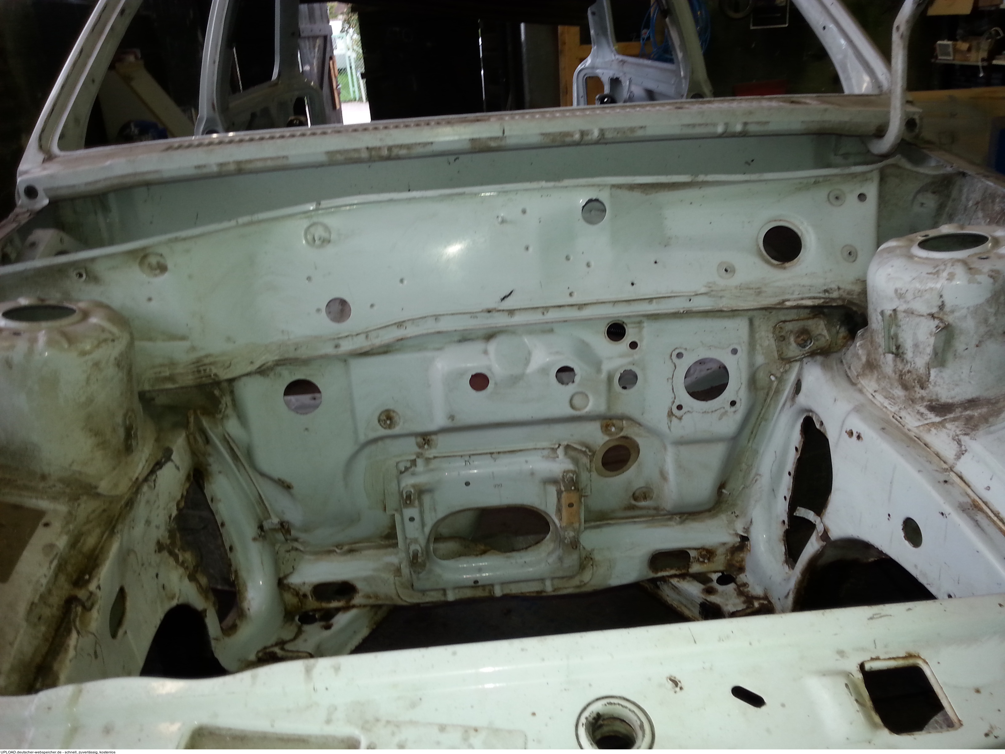

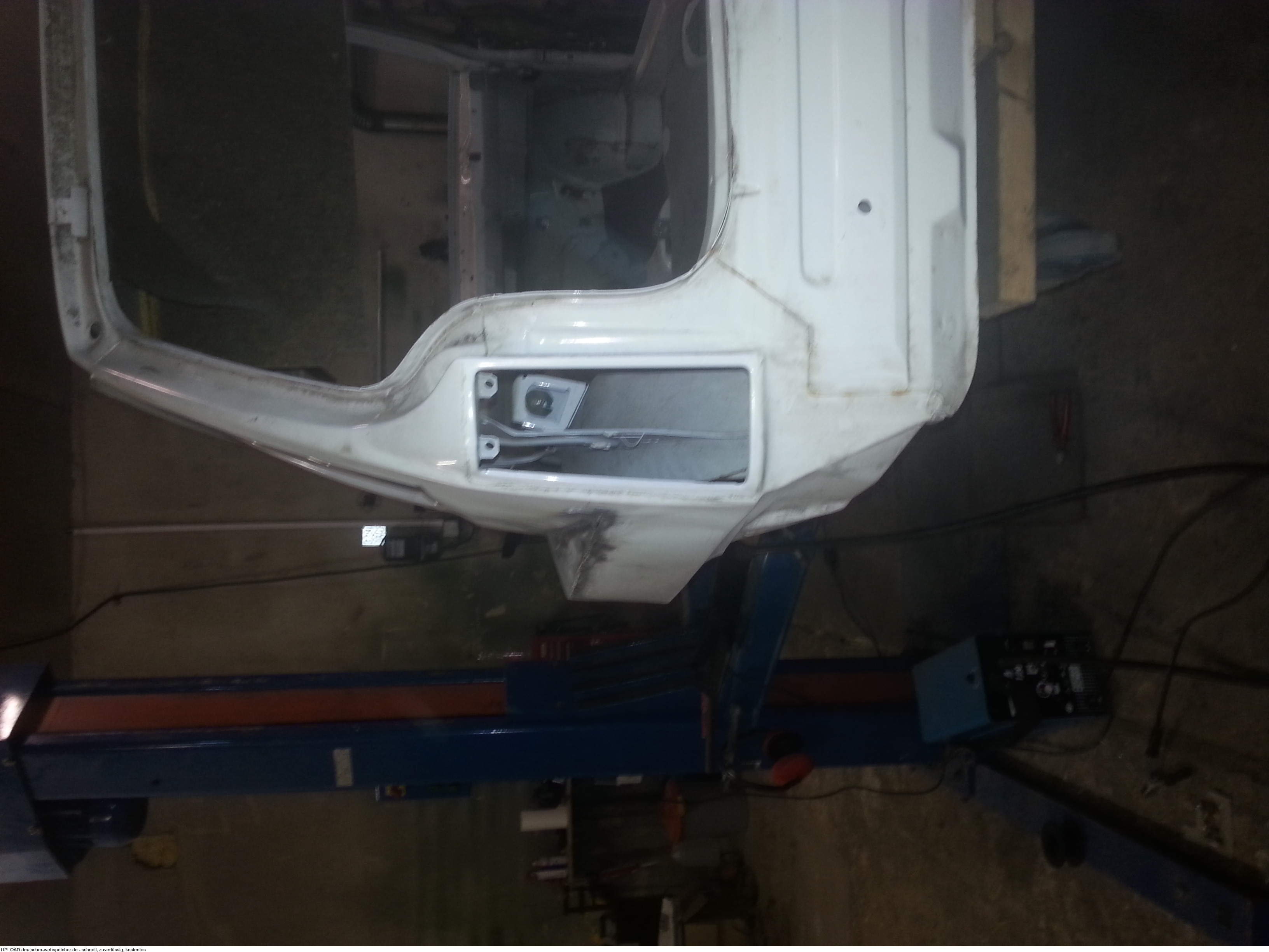

So bei mir gabs ja lange nichts neues da mir leider die motivation fehlte.
Aber hier mal bisschen was neues

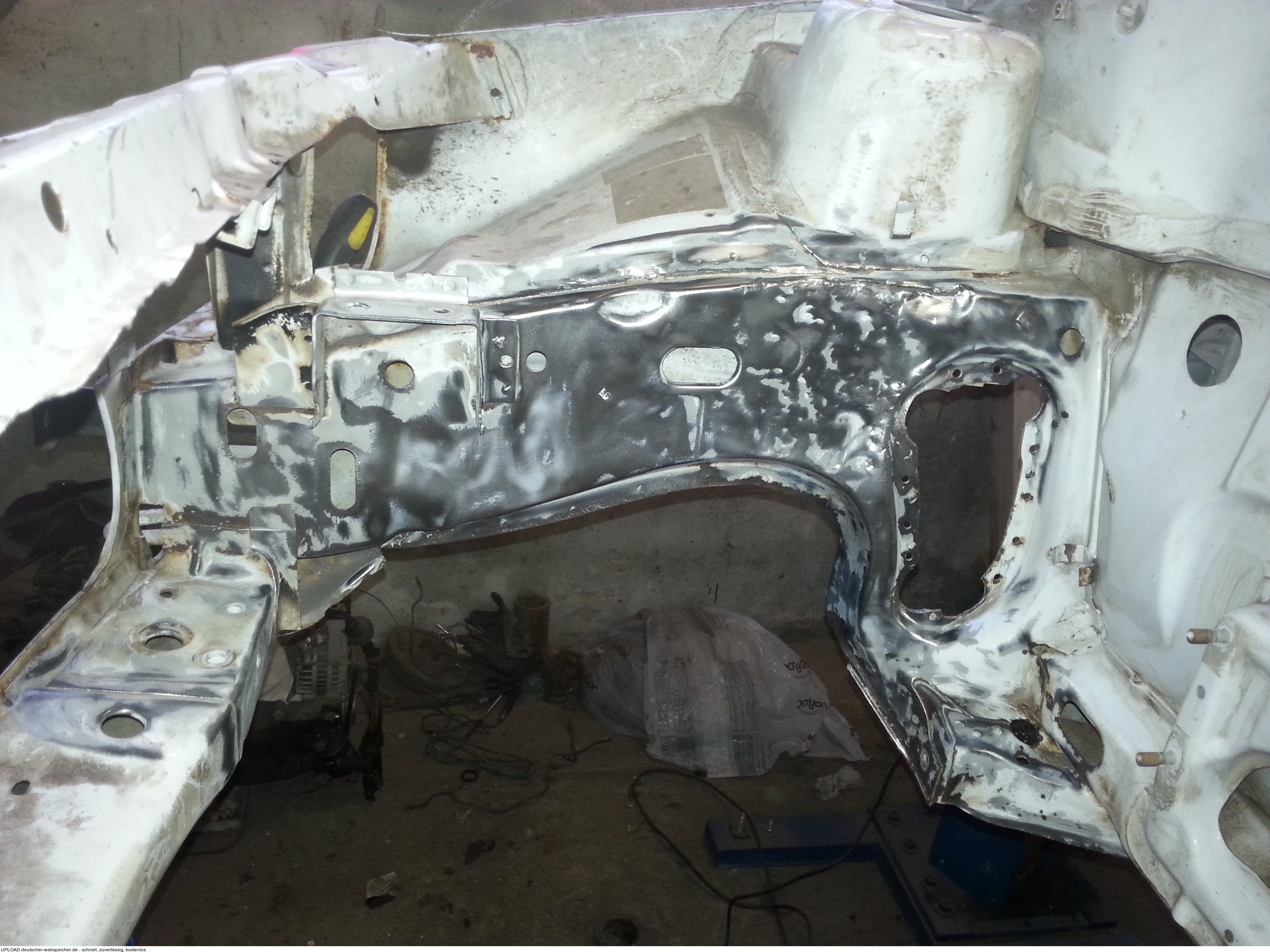

Karosse ist komplett leer, Motorraum ist entlackt und für die Verstärkungsbleche vorbereitet die reinkommen sobald ich ein ordentliches Schweißgerät hab.
Und der Unfallschaden ist behoben-
Immer am schrauben

Mach die Delle für die LiMa noch ein paar cm weiter nach hinten.
Wennst den Riemen mal etwas weiter spannen musst, schleift das Teil in den Kurven :wink:

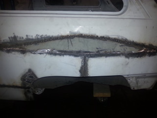

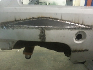

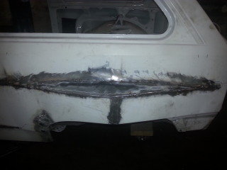

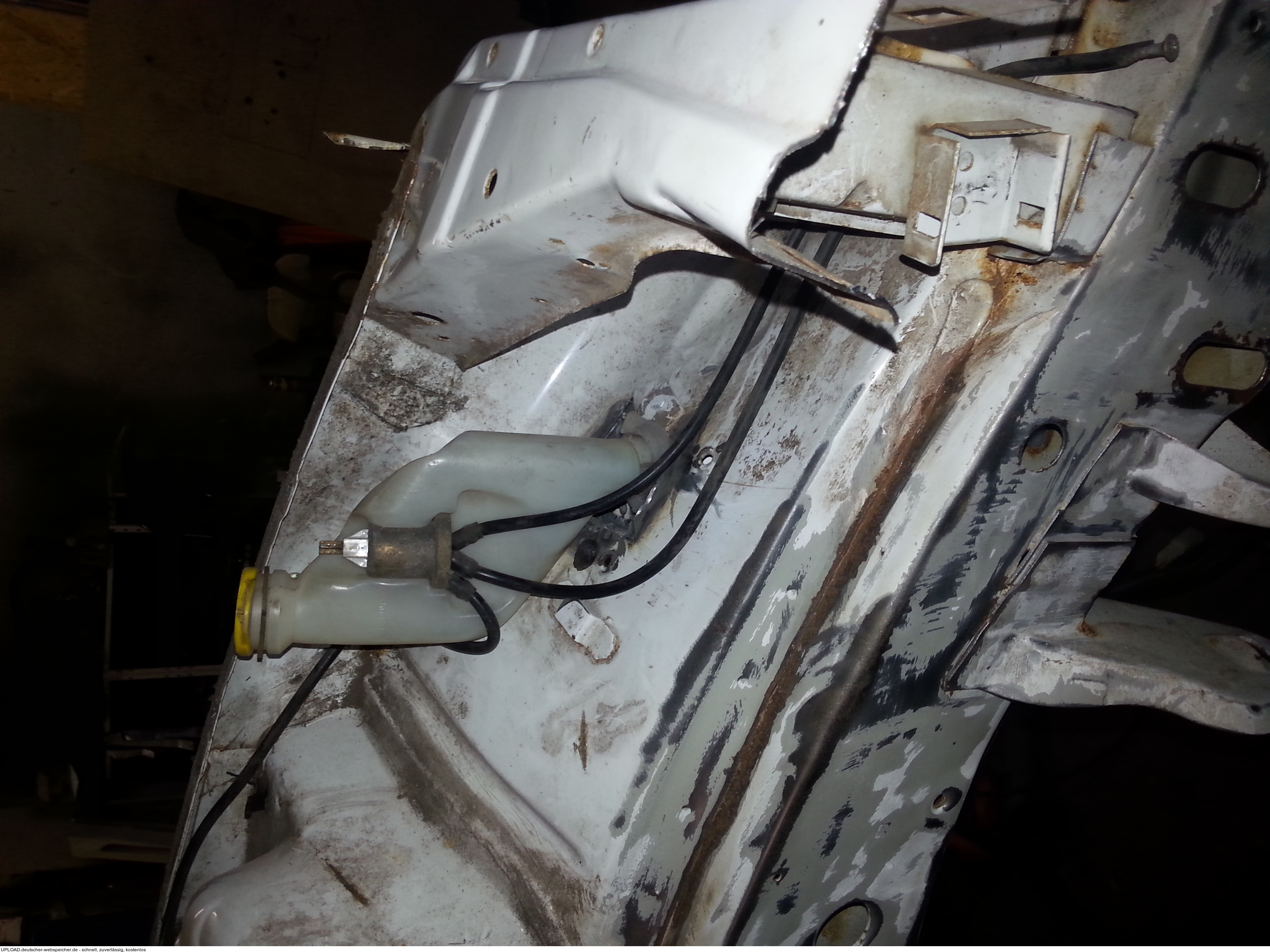

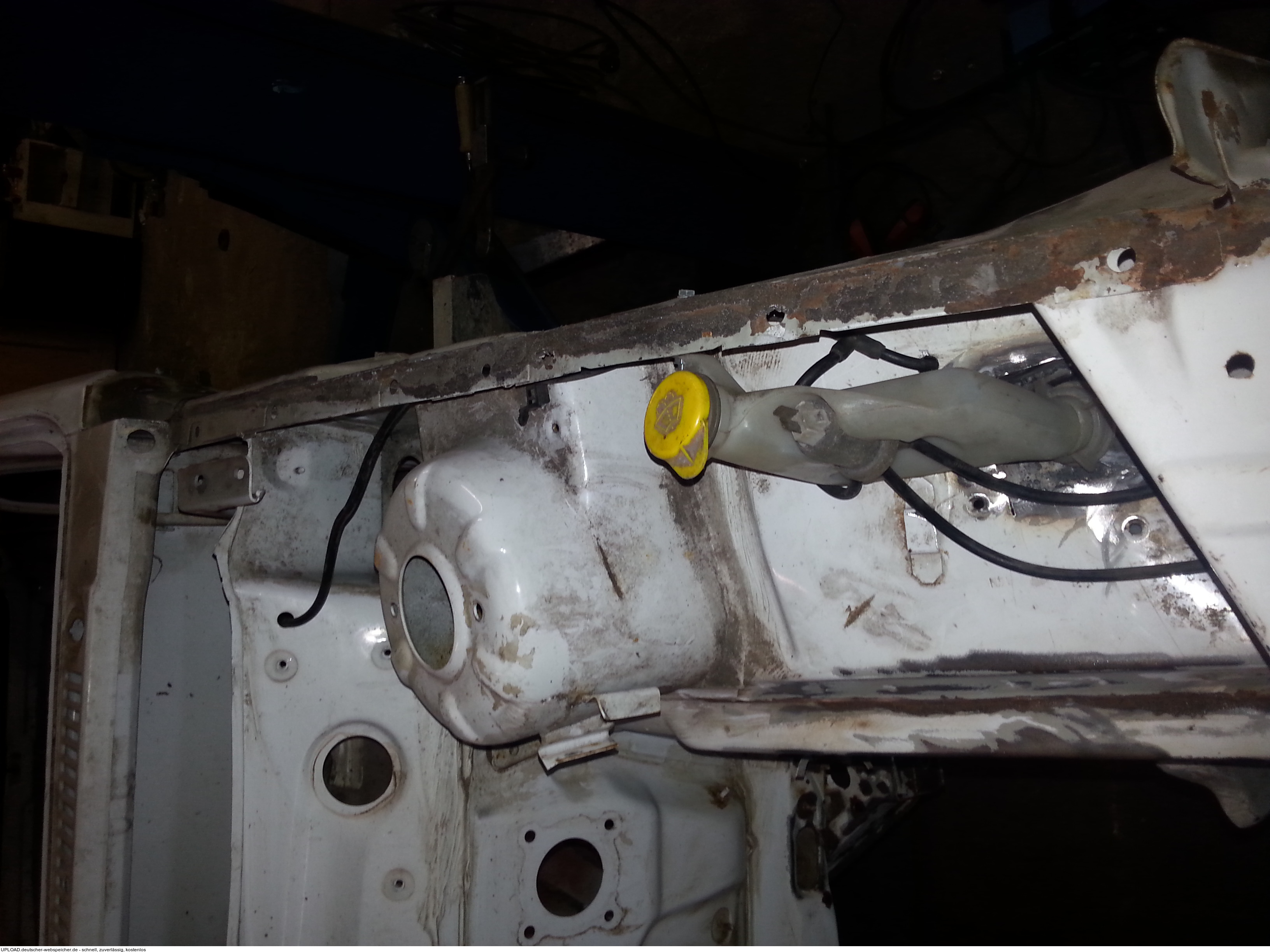

so hab mal den Wischwassertank vom vectra uangepasst und eingebaut.
und der erste radkasten ist verbreitert 6cm
nur noch innen zu schweißen
Immer am schrauben

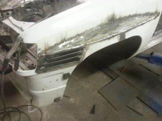

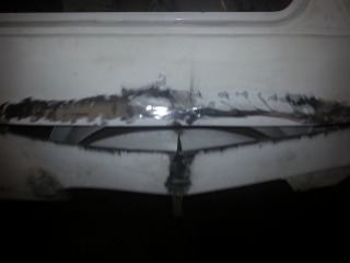

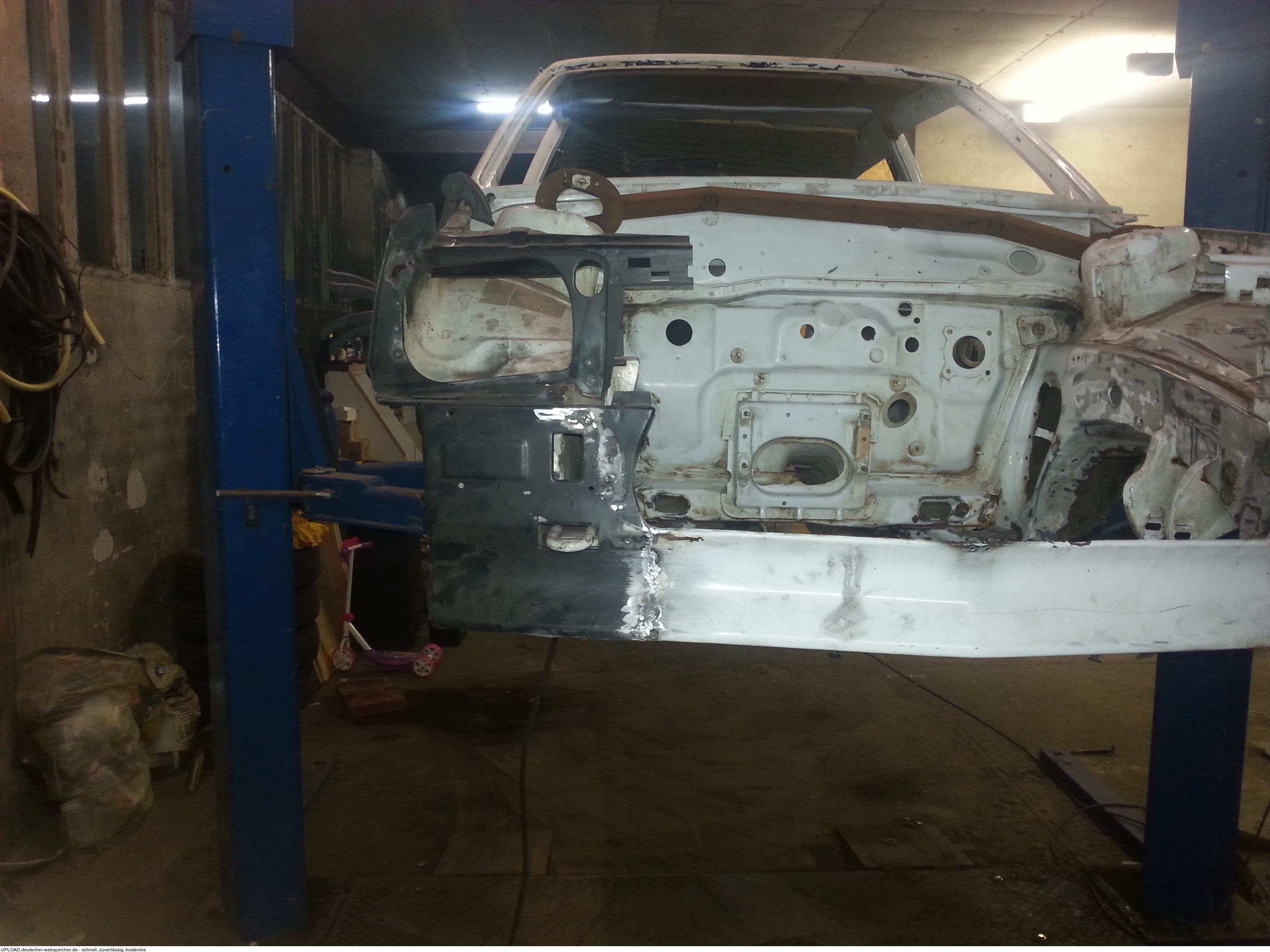

links vorne
Immer am schrauben

Die hintersten Radkästen sind nicht meins ,wenn sie so bleiben sollen. Aber vorne mit dem "Sprinterschlitz" kommt geil! :dafür:

Nein also mir gefällt es auch nicht da wird nochmal ein blech aufgesetzt damit das nicht so kantig ist

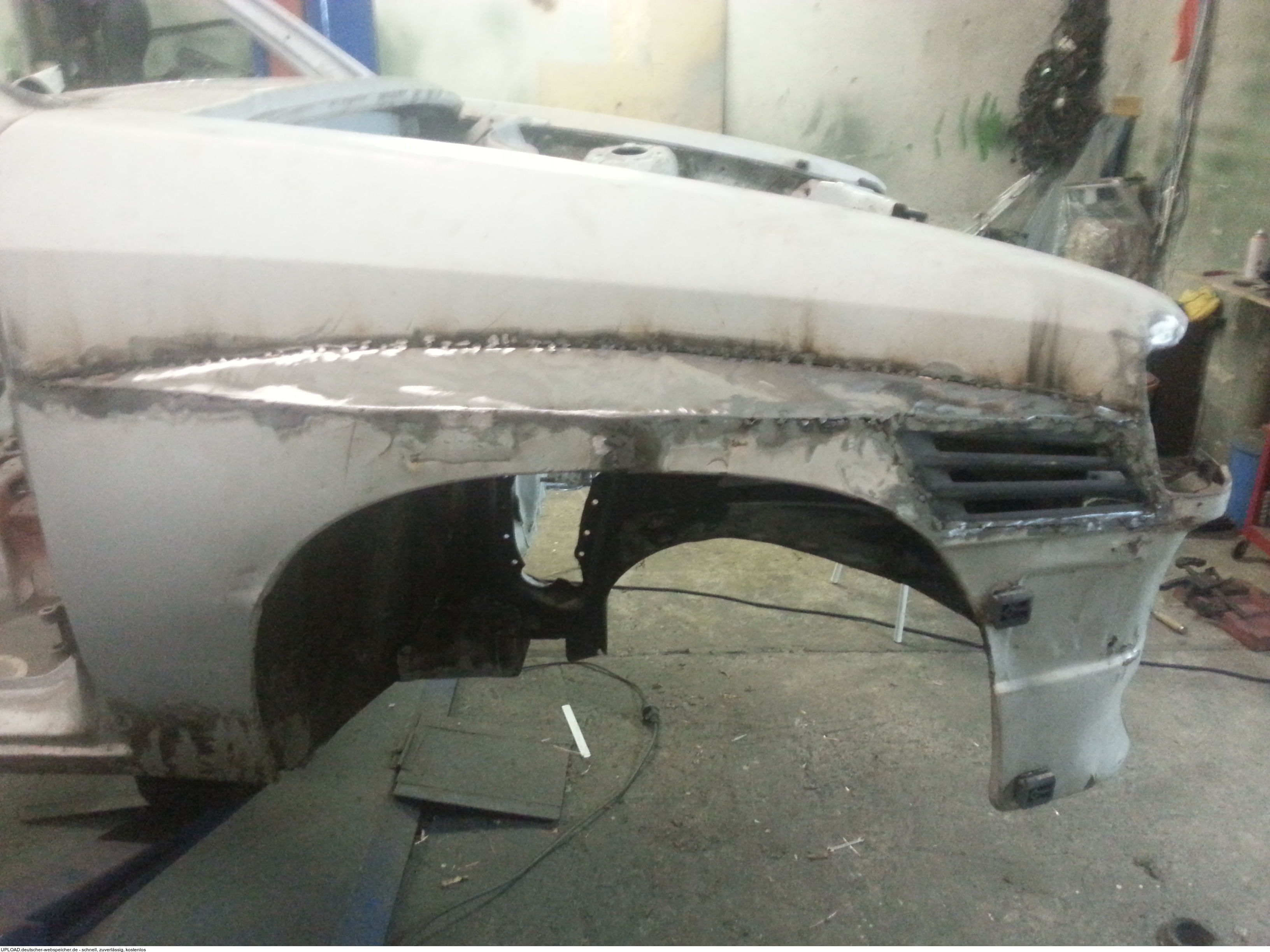

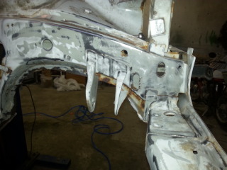

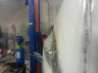

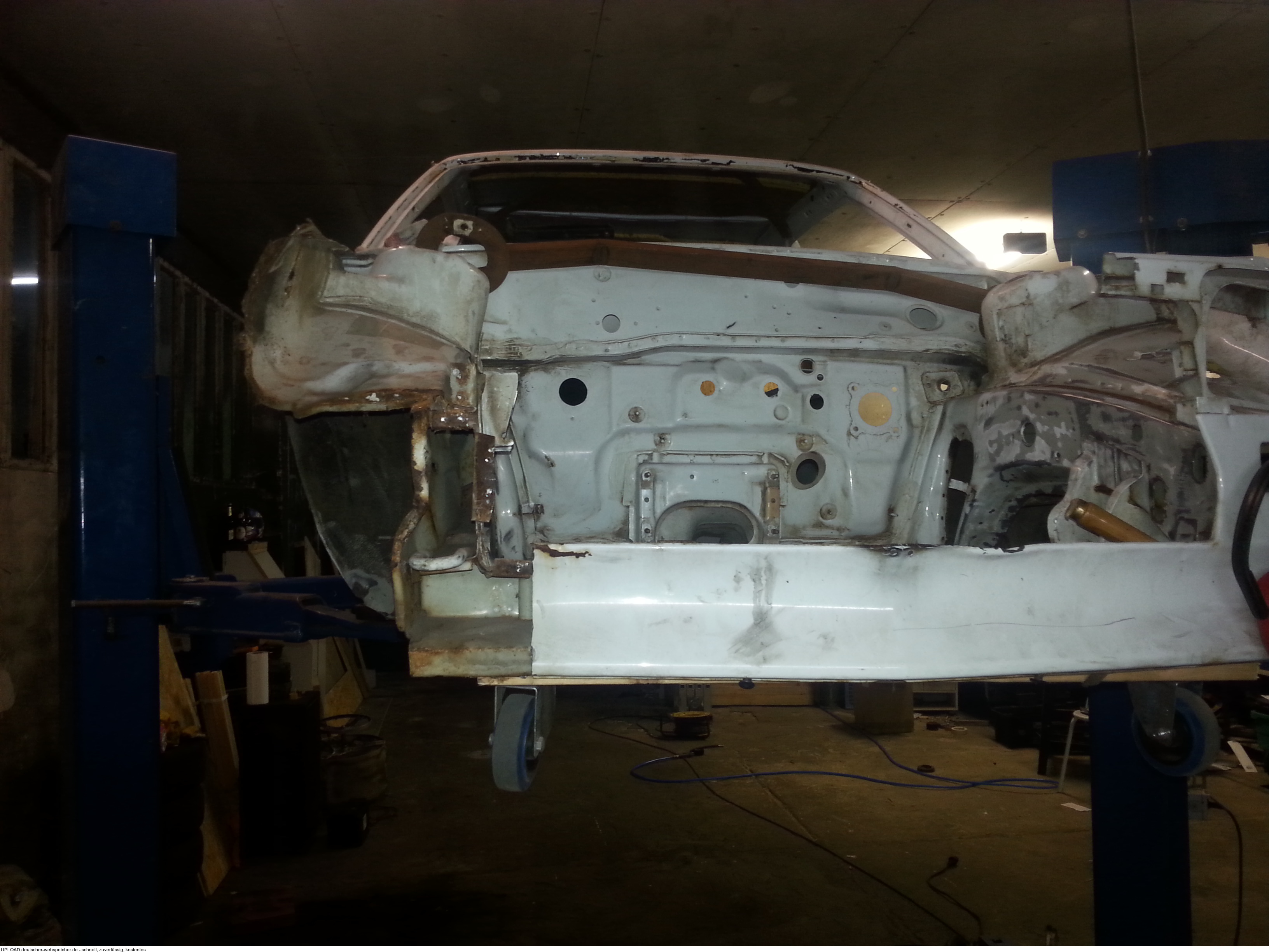

So da mir die Radkästen selbst noch nicht so gefallen haben, hab ich sie nochmal geändert.
Die 14 Verstärkungsbleche sind auch drin.
Ich komm momentan gut vorran.

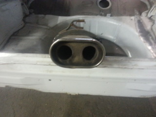

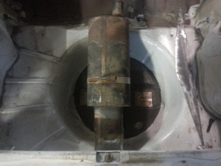

da soll die schweinenase nachher in, von unten natürlich dafür muss die halbe ersatzradmulde weichen.
warum schweinenase. Darum :lol2:
